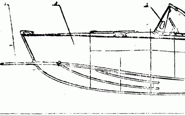

Скажите, на каком расстоянии от киля ставить шайбы под мотор 50 сил 2Т.
И есть ли смысл ставить не 2 а 4 редана на ПРОГ 2М.
примерно как на фото ниже.
1. Вопрос будет ли от этого лучше понимать нос на скорости?
2. Как это повлияет на хождение по волне?

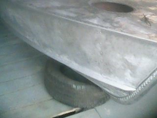

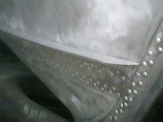

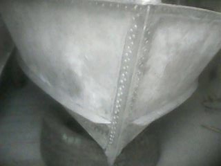

Ну работать эти две гидрошайбы скорее всего будут! А вот как их установить? Если коротенькую то вроде как просто, один внутри держит, другой "стучит"!!! А вот основной длинный, как? Надо вырезать полубак, залазить внутрю и т.д. и т.п. гемора много, но работать однозначно будут! Сейчас делаю МКМ и ставлю по скуле гидрошайбу из уголка, секаса я вам скажу с клёпкой и выгибанием просто капец! Но уже поставил, могу сфотать... если интересно...

Телефон барахло, но всё же...
Называйте вещи своими именами - это называется брызгоотбойник....
