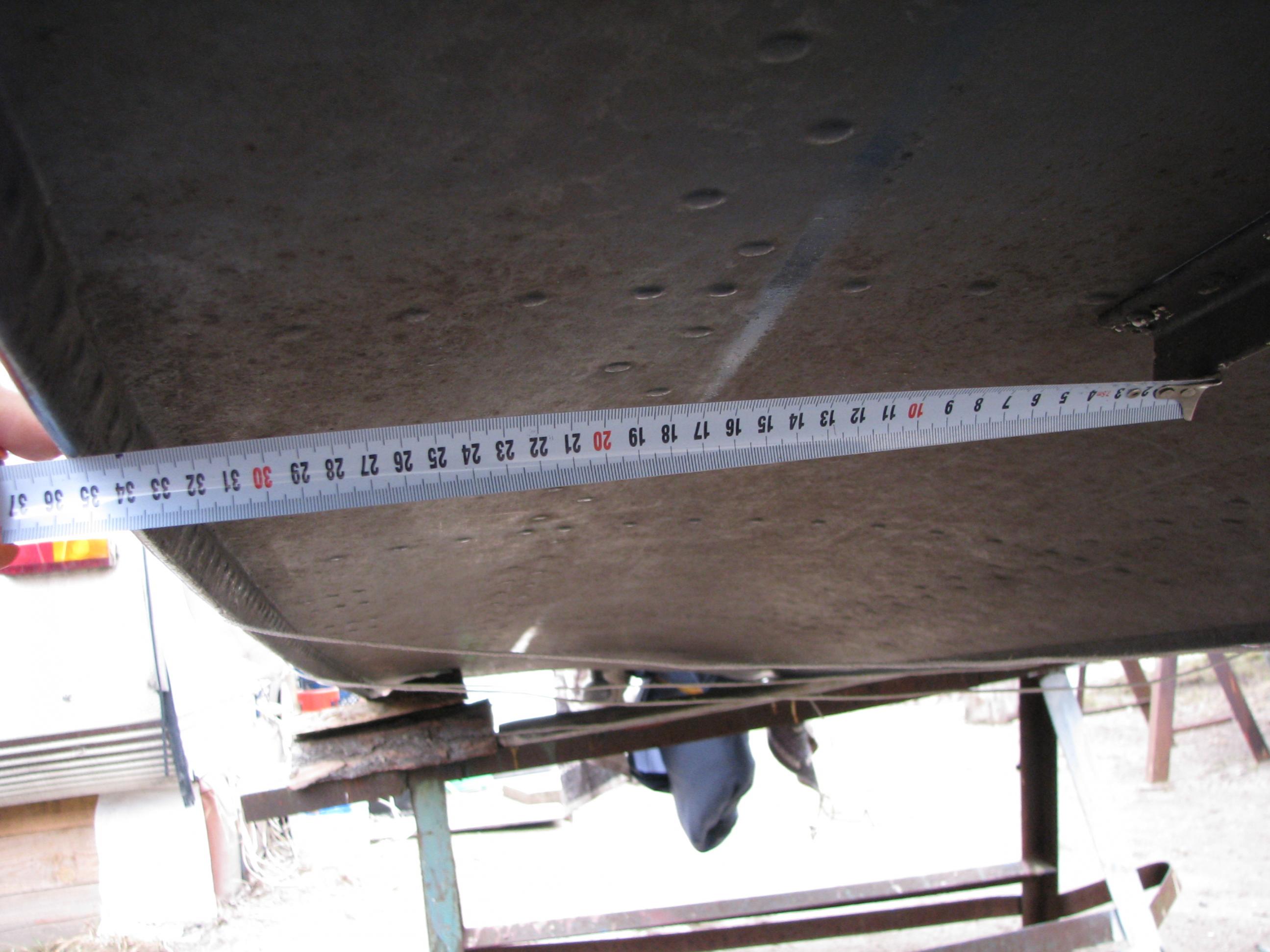

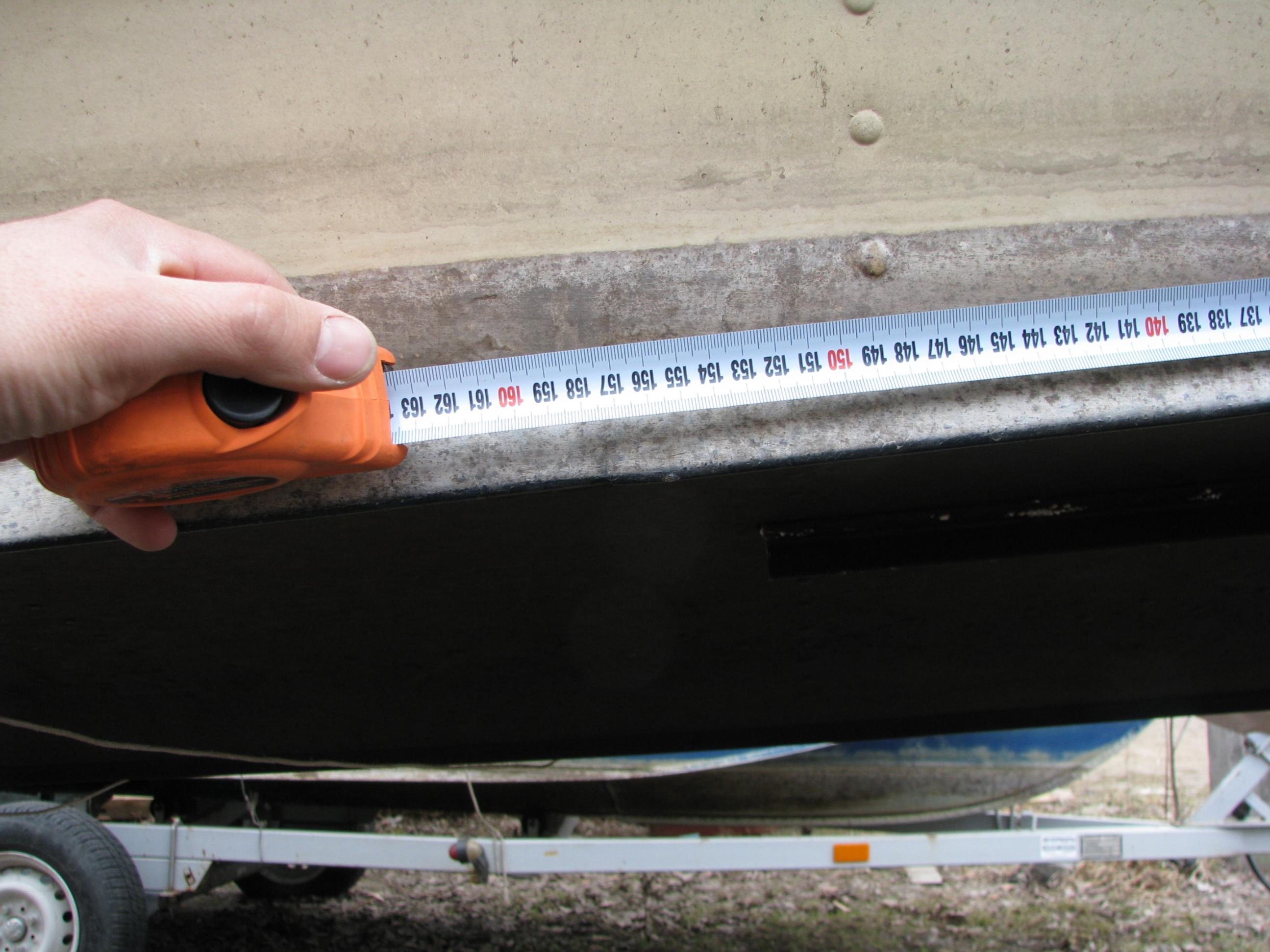

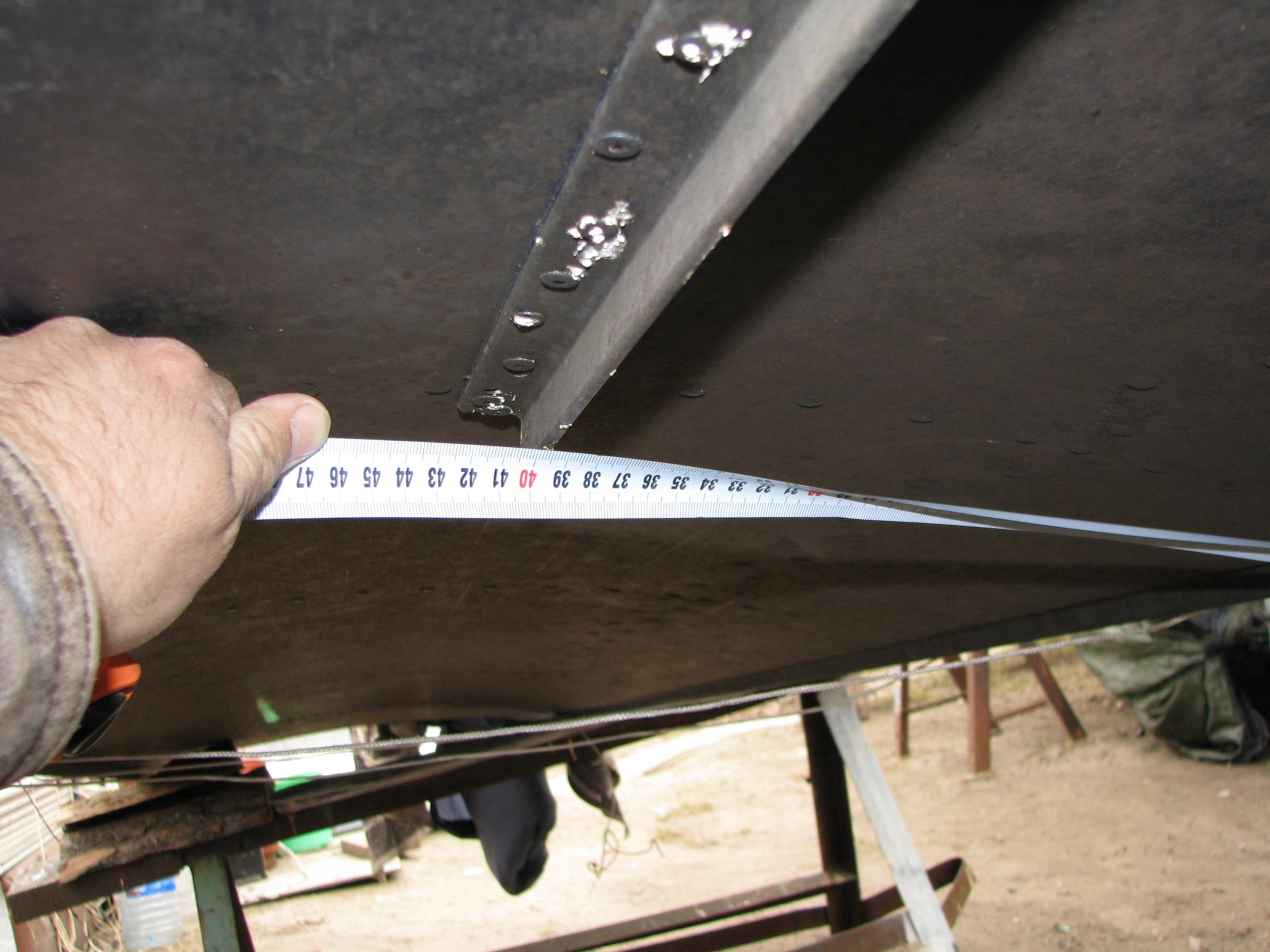

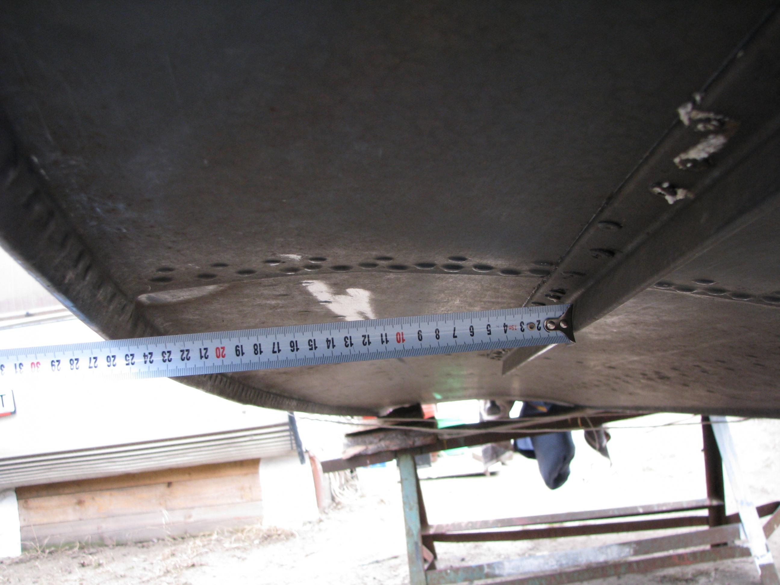

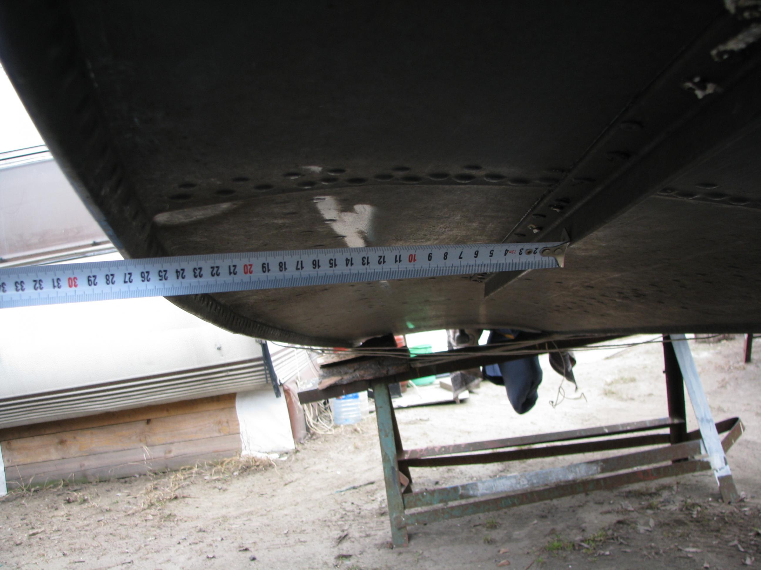

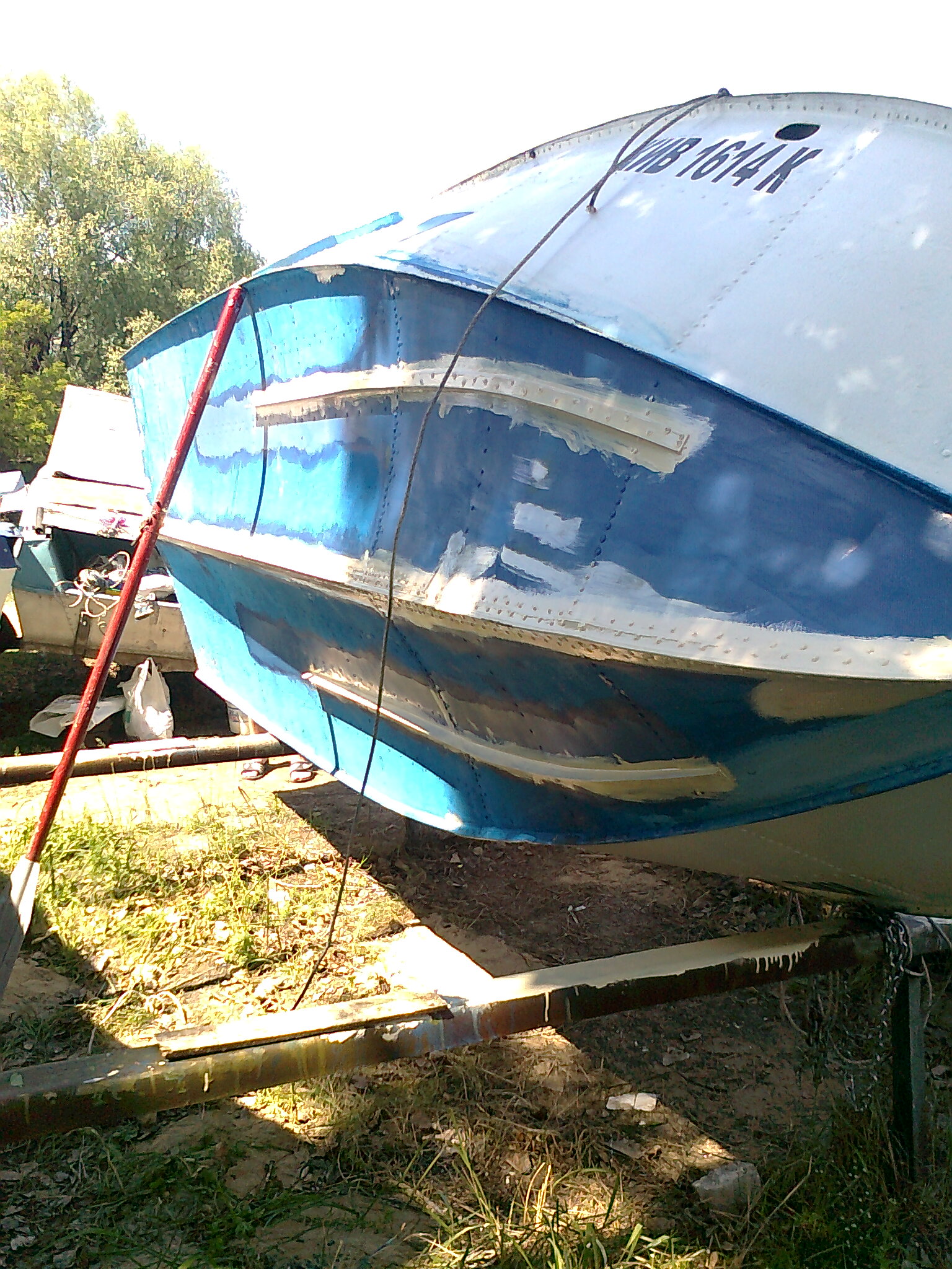

Вот что получилось у меня..
Клепал на обычные заклепки, времени ушло конечно больше, но и надежней они..Мазал-крокодилом..
У меня и так правильный Прог, и уголки еще прибавили ему ходовых качеств..

Здравия! Расстояние от киля до уголков по всей длине гидрошайбы одинаковое же???
Сорри если спросил глупость....

Почитайте тему с самого начала, перед выполнением работы..
По поводу расстояния все описание в картинка в посте №93.
