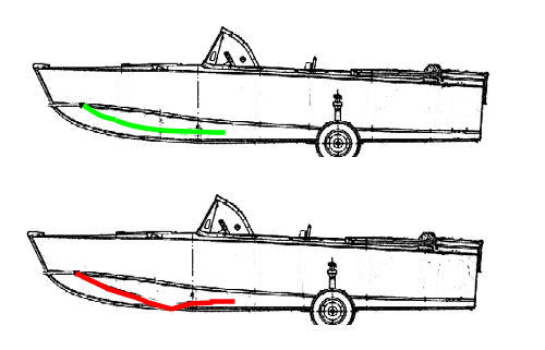

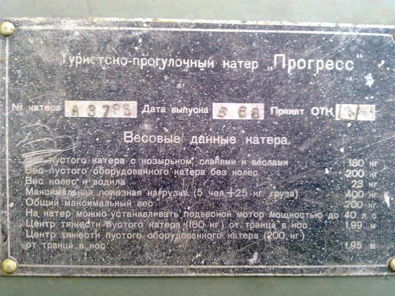

Тож хочу понять Бо в табличках иногда ниче нет
Если я правильно понял то выглядит это примерно так: некоторая условная прямая линия проведенная по ряду заклепок в нос имеет кривизну а) у правильного - ровная синусоида(верхняя картинка) .
б) у неправильного - слегка завалена вниз в месте стыка листов (нижняя).
Получается днище с форштевнем как бы выдавлены изнутри наружу ?

Внутрь. Поэтому когда поток,а вернее край смоченной поверхности сдвигается по мере увеличения скорости к корме.Попадая в этот прогиб днища,соответственно нос проседает увеличивая смоченную поверхности,тем самым замедляя ход.То есть получается почти автоматически регулирует скорость. Не даёт развить макс скорость.ИМХО насколько я разобрался.

Не не, всё верно наружу, но при этом днищевой лист для стыковки пришлось отогнуть вниз и после стыка образовался прогиб в сторону транца.

Ну наверное я не так сформулировал. Но суть то та же.

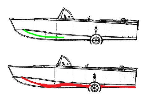

Вот где-то так оно.

Надо посмотреть, есть ли на табличке ласточка, это эмблема Куйбышевского завода, такая же ласточка нарисована с завода на люке Прогресс4.

у BeegBob неправильный.

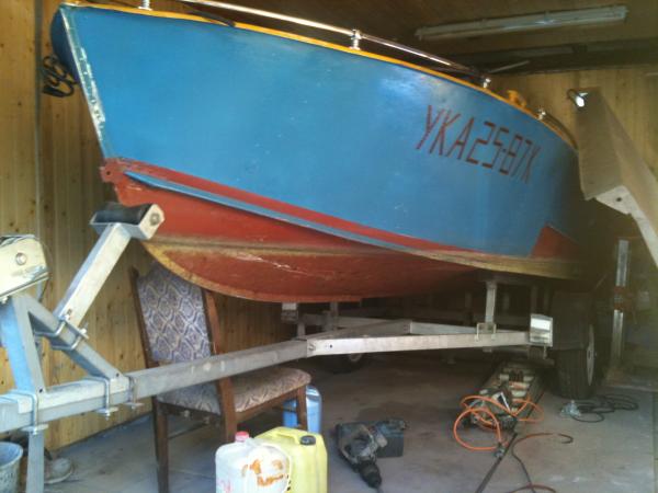

если увидете-вот правильный
