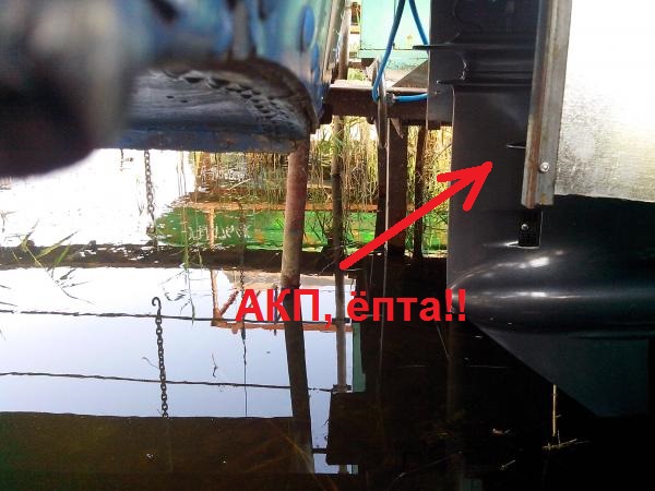

Блин, мужчины, ну вы сейчас загоните человека к мастерам, а те его нах пошлют, с вашими подсказками, и правильно, имхо, сделают.
Гляньте на фотку, не путайте рёбра редуктора с АКП ...
А впрочем ... каждый сам себе злобный Буратино ... а потом сразу вдогонку тему открывайте "почему прог не едет".

Дима эти все непонятки из за никудышных фотографий.

Ну и я про это ...
С тримованым мотором и навыками управления тримом=) с таким подвесом ПЛМ проблем нет.
С нетримованым ПЛМ, для покатушек с плюхами я бы (чистое имхо) опустил чуть ниже и срезал бы накосую киль (если это возможно сделать аккуратно с накладкой не в ущерб крепости соединений) но это как прикидка,
а не руководство к действию.
Аборты по телефону делать сложно.
и только один заметил енто, МОЛОДЕЦЬ
это еще раз говорит о том, что нуно нормальное фото без крышки
