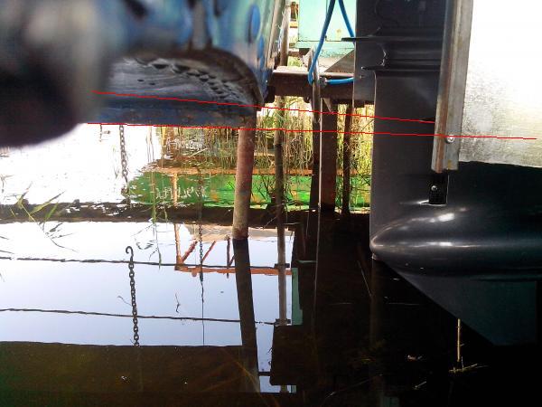

Старий 17.08.2013, 00:02   #15 (permalink)
Аватар для abdyla_
Псевдо: Миша
Дописи: 1.138
Сказал(а) спасибо: 668
Типово Re: Неустойчивый Прог-4. Що делать?
мотор стоит высоко,очень
abdyla_ зараз поза форумом   Відповісти з цитуванням
Старий 17.08.2013, 00:05   #16 (permalink)
Аватар для zhasfogel
Псевдо: Александр.
Карапь: Днепр Y-40
Дописи: 71
Сказал(а) спасибо: 11
Поблагодарили 10 раз(а) в 8 сообщениях
сервис устанавливал!
zhasfogel зараз поза форумом   Відповісти з цитуванням
Старий 17.08.2013, 01:55   #17 (permalink)
Аватар для Sedobor
Звідки Ви: г.Херсон
Карапь: Южанка 2
Дописи: 7.448
Сказал(а) спасибо: 3.911
они наверное об установке ничего не читали. Судя по фото кав плита мотора находится выше киля хрен знает на сколько.
Не ждите чуда, чудите сами!
Без Якоря (17.08.2013)
Старий 17.08.2013, 02:27   #18 (permalink)
Аватар для sofyart
Псевдо: Артур
Карапь: BRP Spark
Дописи: 3.032
Сказал(а) спасибо: 2.143
транец выварен под другую высоту ноги
Старий 17.08.2013, 05:31   #19 (permalink)
Аватар для Niyazovitsh
Дописи: 5.183
Сказал(а) спасибо: 3.992
Антикавплита стОит по нижнему срезу киля, визуально.
Не путайте рёбра редуктора с АКП =)
Мало того, что читали, так ещё и попытались нормально мотор поставить (ПТУшники на сервисах, в основном, предпочитают заглублять по самые нихачухи, а потом лодка просто не едет и начинаются темы с подборами винтов)
Не учли, или забили на то, что киль помят и на корпусе и яма перед транцем.
Лечить корпус нужно, имхо
spawn2233 (17.08.2013)
Старий 17.08.2013, 12:27   #20 (permalink)
Аватар для Евгенич
Карапь: Stingray 175 МСМ 140
Дописи: 3.613
Сказал(а) спасибо: 2.278
мотор на деление дальше ставили?
Либо это визуальный обман, либо мотор не на правельном положении стоит.....
Рис1( Эти линии должны быть параллельными)
Назва:  111.jpg
Переглядів: 878
Розмір:  42,7 КБ
