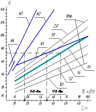

А что с моей ситуацией? Есть ли шанс, что мне не удасться зарегистрировать свежекупленный МС-40 на свой "Прогресс-2"?!
Вопрос очень животрепещущий... поскольку хочется успеть опробовать его еще в этом сезоне.

Все зависит от вашего инспектора Регистра. Можно сослаться на Правила РУ том III, часть V, п. 2.3.3. там есть график, который привожу для Вашего случая. По зеленой кривой (ширина транца) и длине максимальной определяем коэффициент К, а по нему и кривой N1 или N2, опустив перпендикуляр, определяем максимально допустимую мощность мотора. Так вот, внимание, если у Вас транец высотою 510 мм. и более - кривая N1 и 40 л.с. проходит, а если менее 510 мм., то кривая N2 - нет.
Назва:  График.jpg
Переглядів: 502
Розмір:  27,9 КБ

...а если менее 510 мм., то кривая N2 - нет.
Для уточнения, есть понятие высота транца и здесь еще можно дискутировать с инспектором. Если у Прогресса есть гермопереборка ахтерпиковая, то можно сказать что высота транца - это высота борта эквивалентная в корме и ее можно рассматривать как высоту транца. Хотя это не для юзера и участкового инспектора дискуссия.
