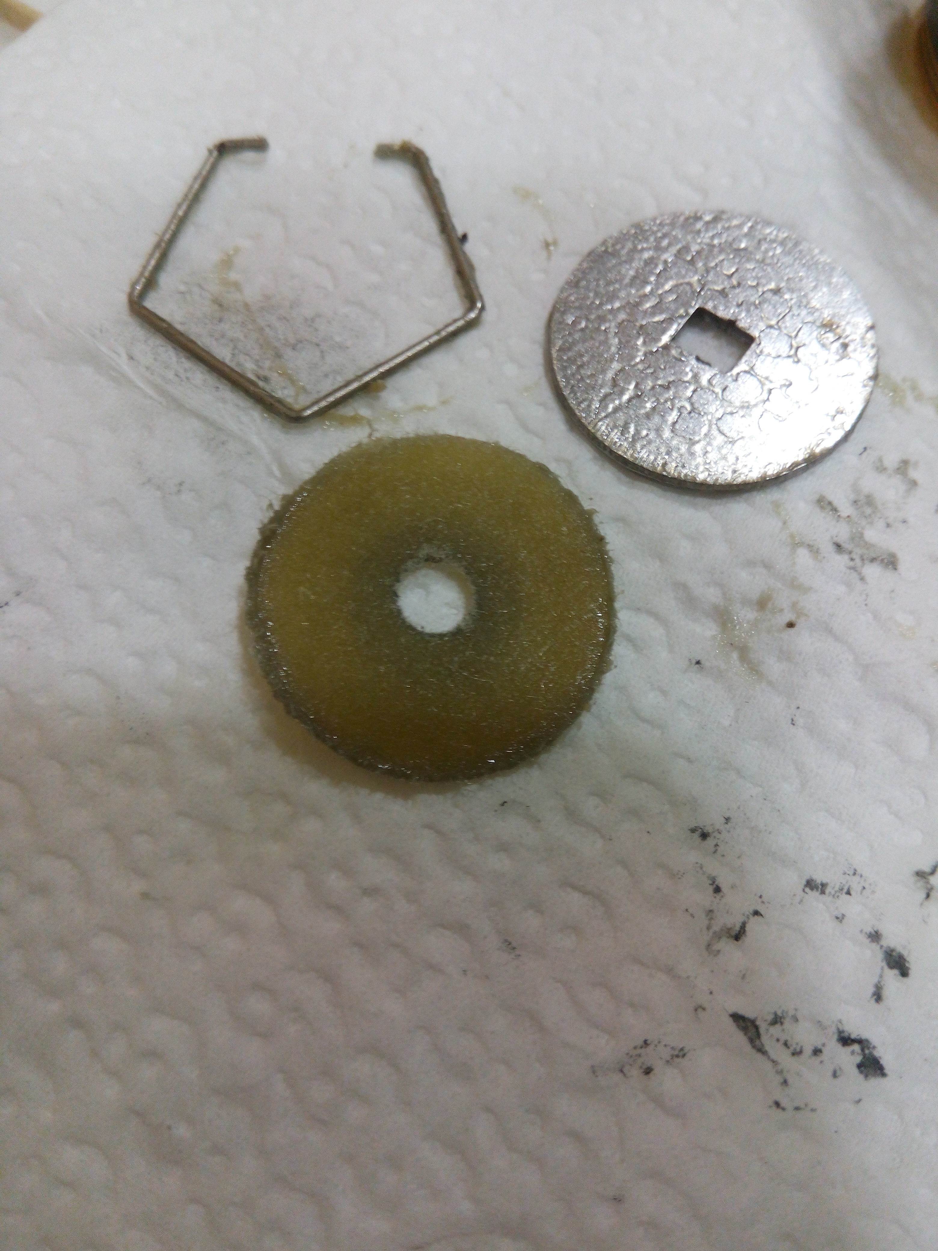

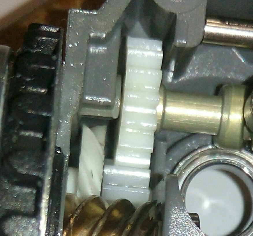

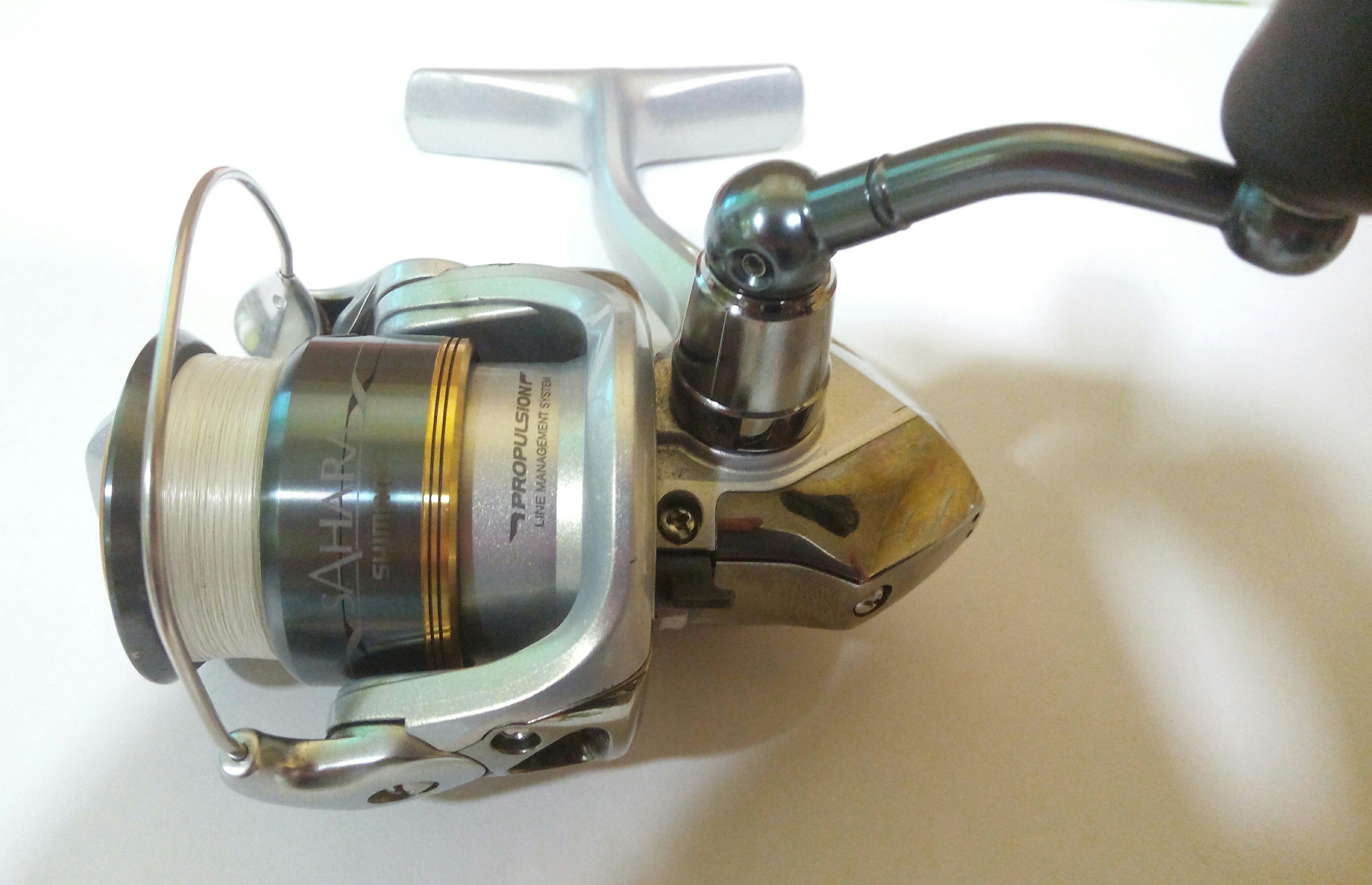

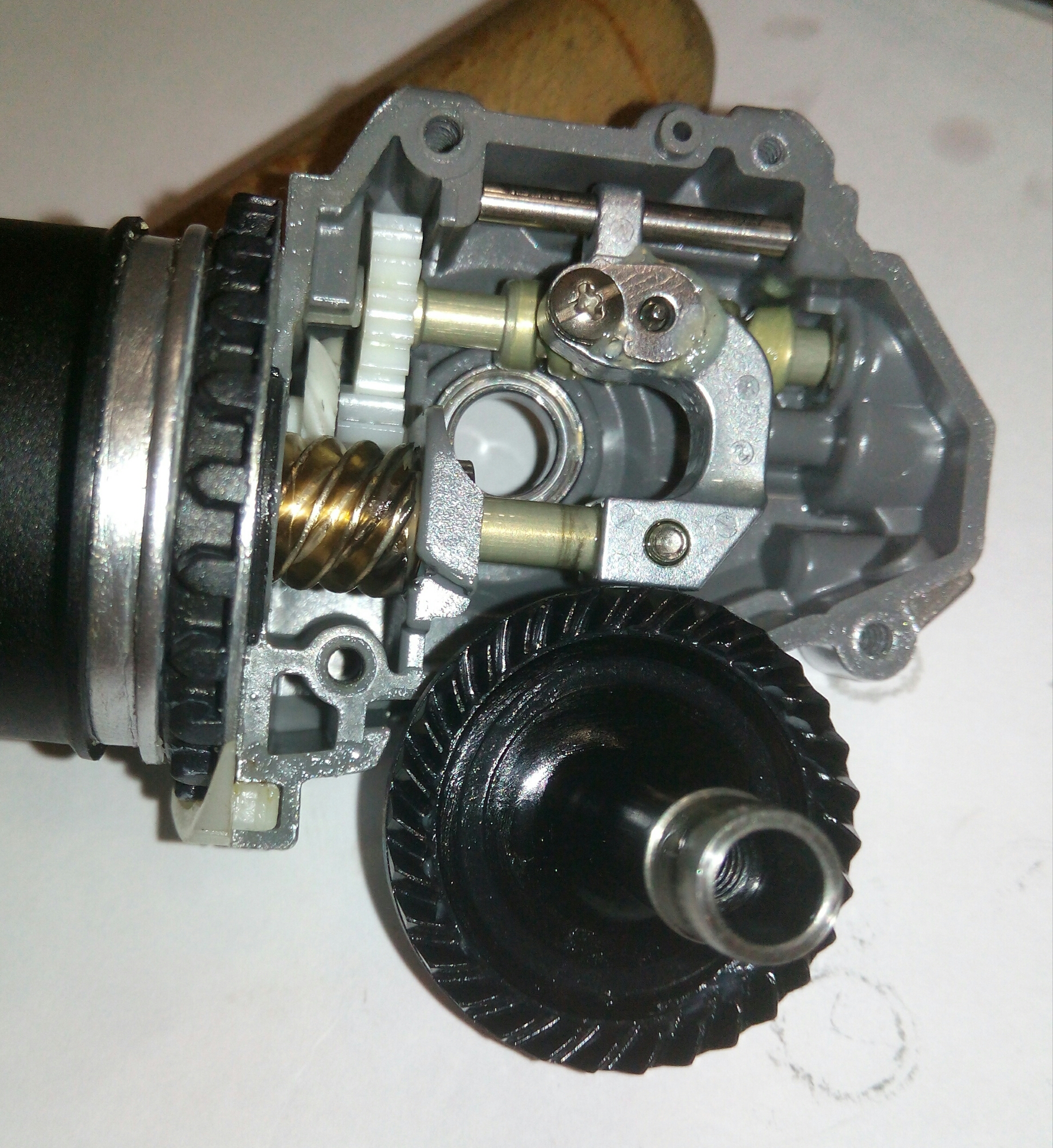

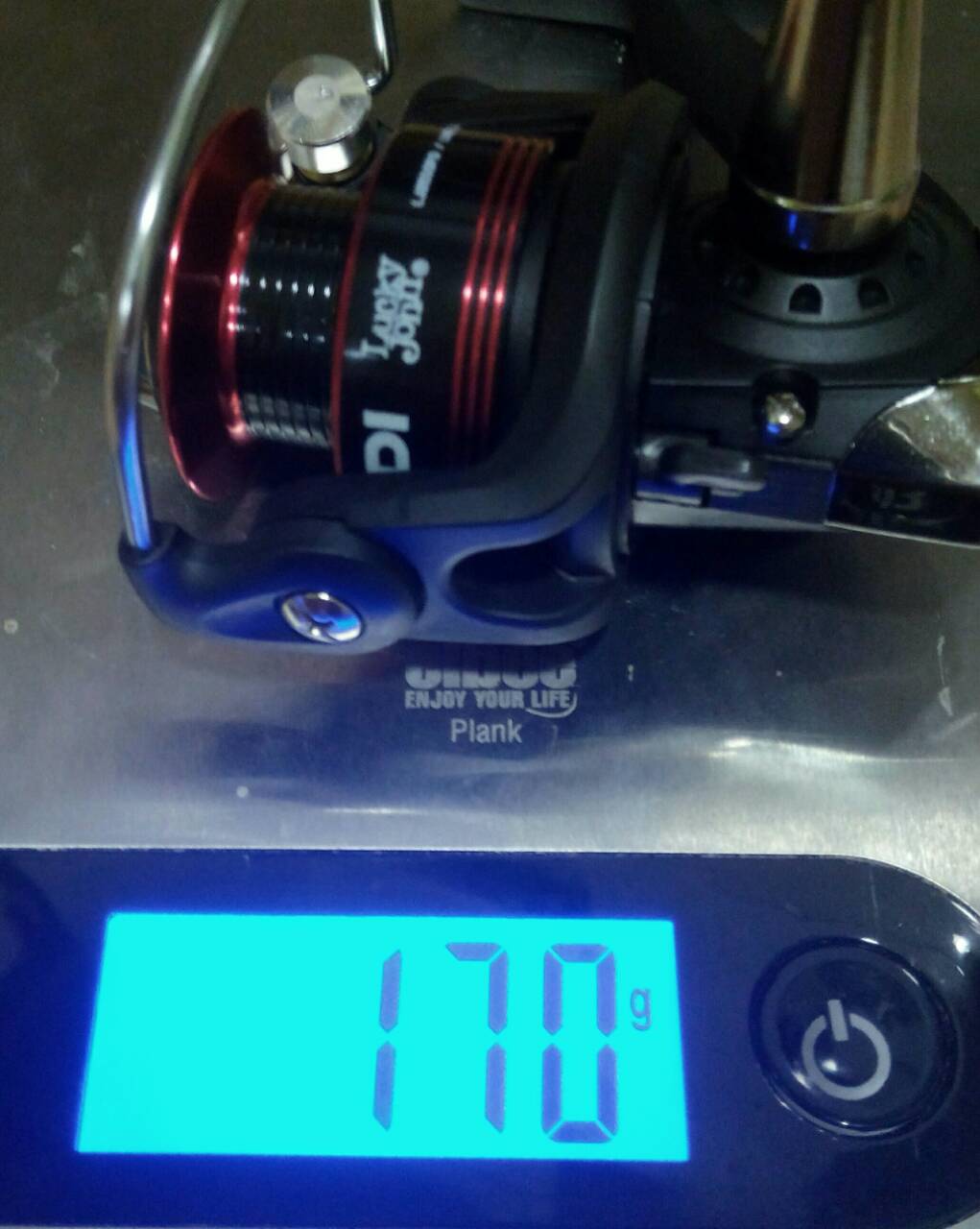

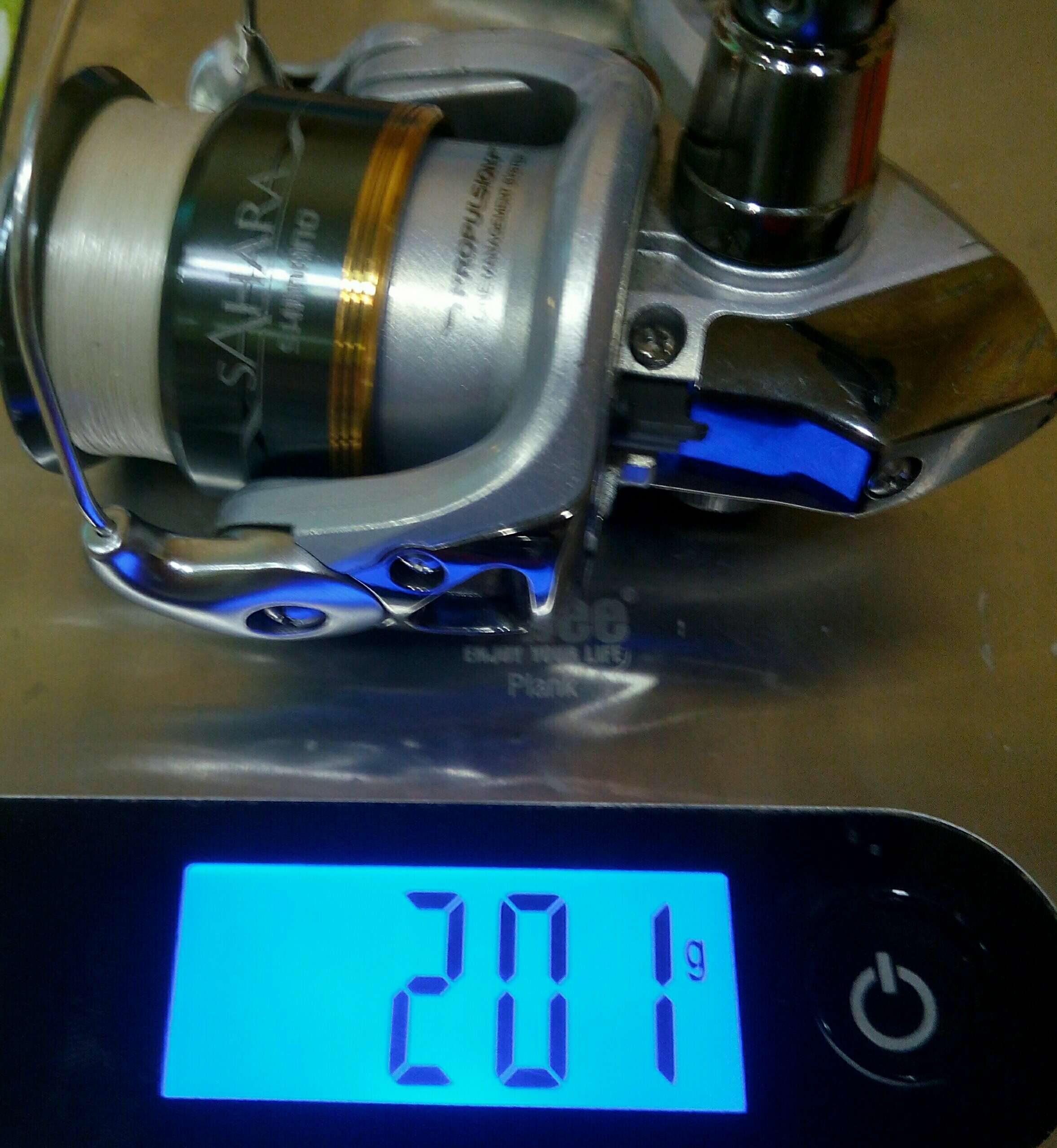

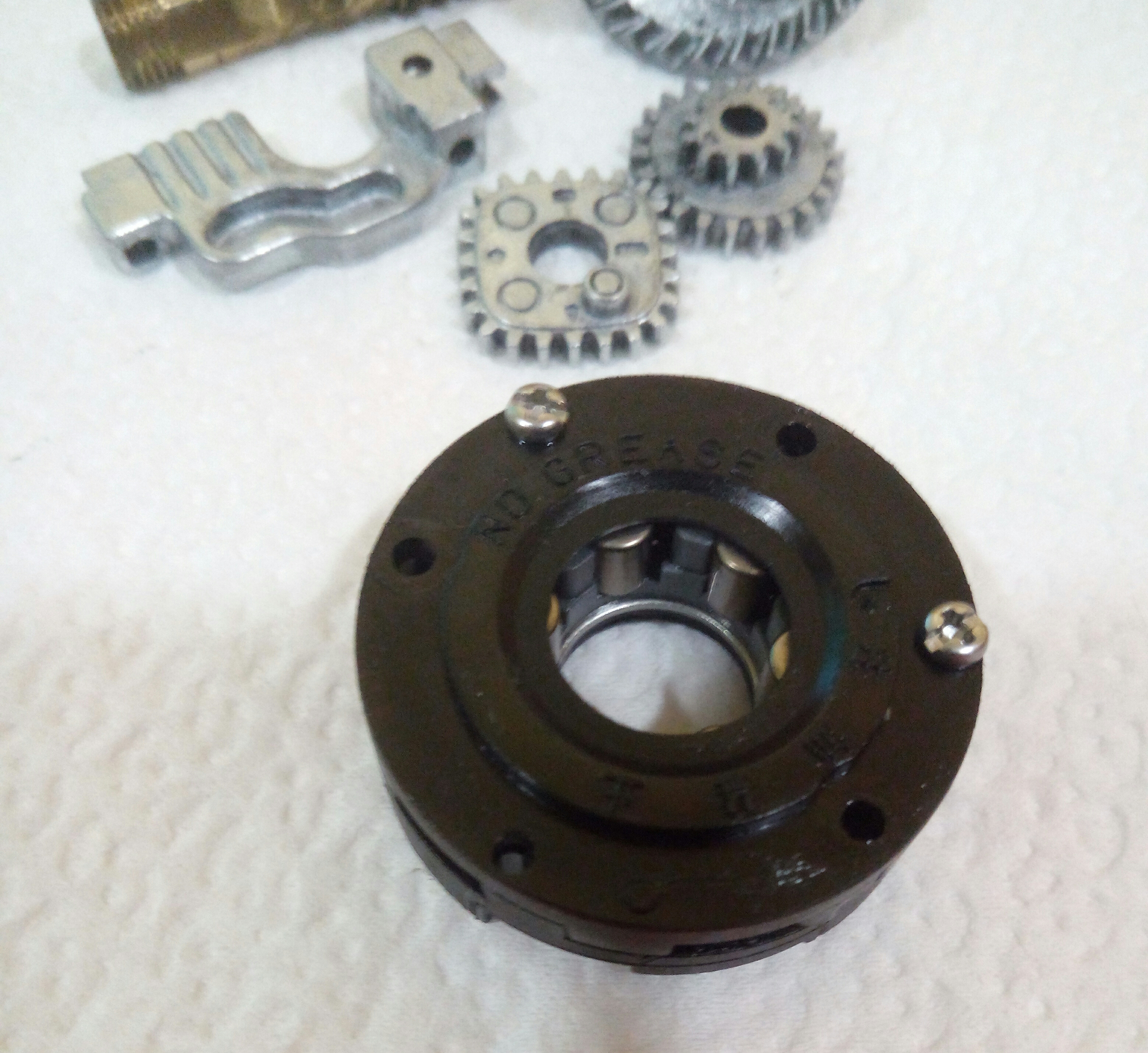

Катушка Shimano SAHARA 1000FD. У многих рыбаков есть данная модель в разных размерах. Когда я взял её в руки, то заметил, что она очень сильно люфтит на оси ведущей шестерни. Не понимаю зачем, но и в данной модели как и у многих других бюджетках Shimano на оси ведущей шестерни с одной стороны стоит пластиковая втулка. Эта втулка со временем раздолбалась и стала внутри овальная, люфт сильнейший. Естественно её я заменил на подшипник. Так же смутил фрикцион, уж больно он бедноватый (всего одна шайба) даже если катушка используется на ул.лайте, всё-равно от крупной рыбы никто не застрахован
Зато обгонная муфта стоит как на 3000-ых моделях здоровенная как для данной катушки. Бегунок-толкатель штока ходит по двум направляющим (это очень хорошо, шпуля ходит ровно без колибаний), квадратная паразитка приводится в действие не на прямую от ведущей шестерни, как обычно, а через ещё одну промежуточную шестерню. Намотка шнура отличная. Достойная катушка за свои деньги.

Что же они больше сезона не ходят? После 10-15 рыбалок уже все болтаются и рычат.
Да, есть такое дело, и даже у дорогих катушек разных производителей. Причина остаётся не разгадана. Мы же не можем проконтролировать процесс плавки металлов из которых делают шестерни. Я пишу мнение только о том, что вижу внутри катушки и как всё собрано, а как долго оно будет служить - без понятия. Может день, может год, а может и дома лёжа на полочке в коробочке разлетится на куски

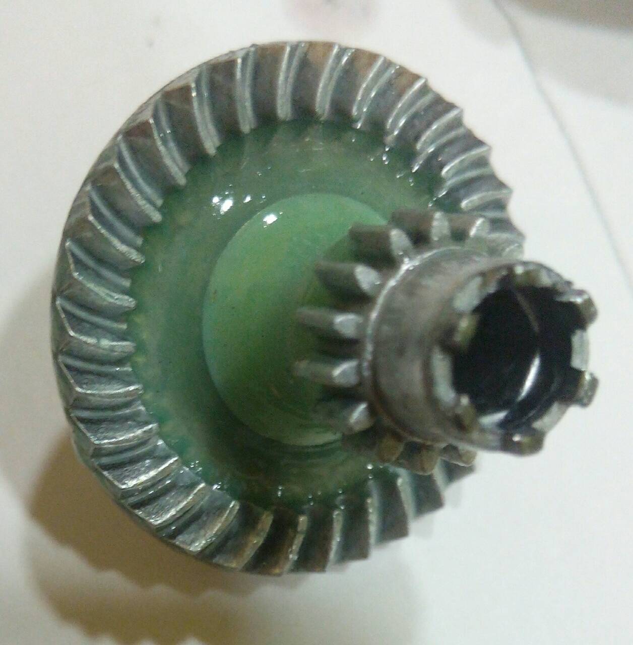

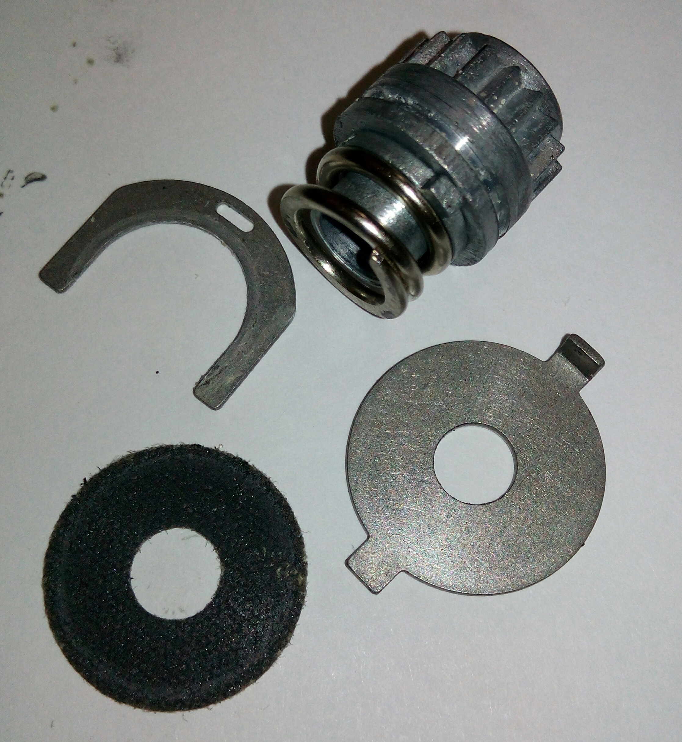

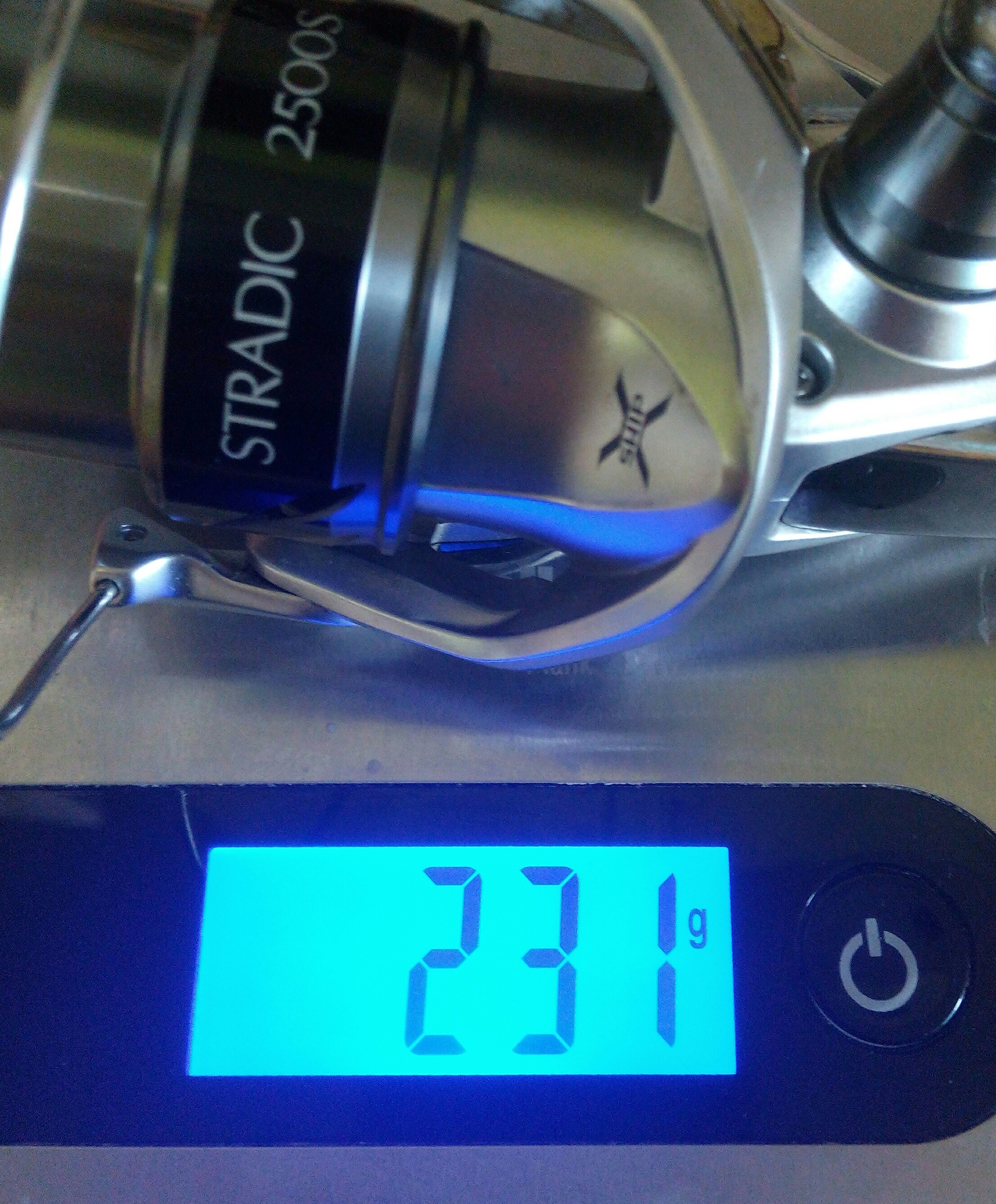

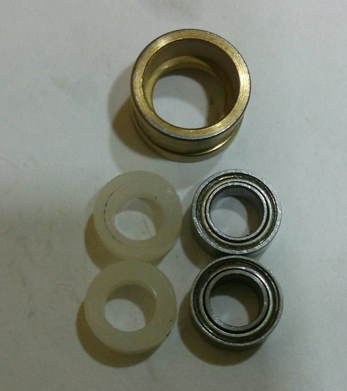

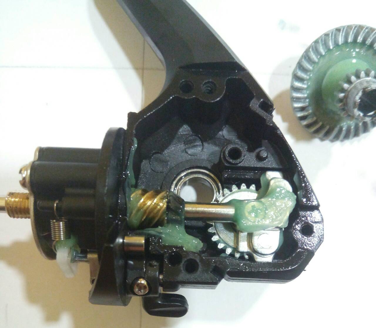

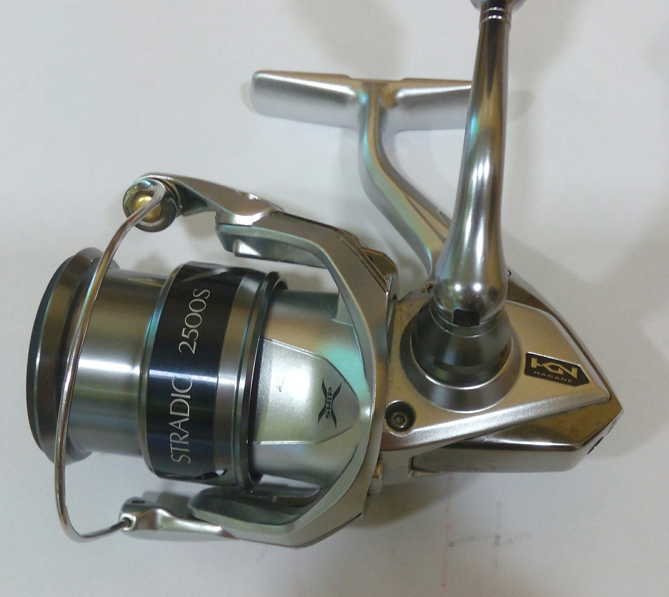

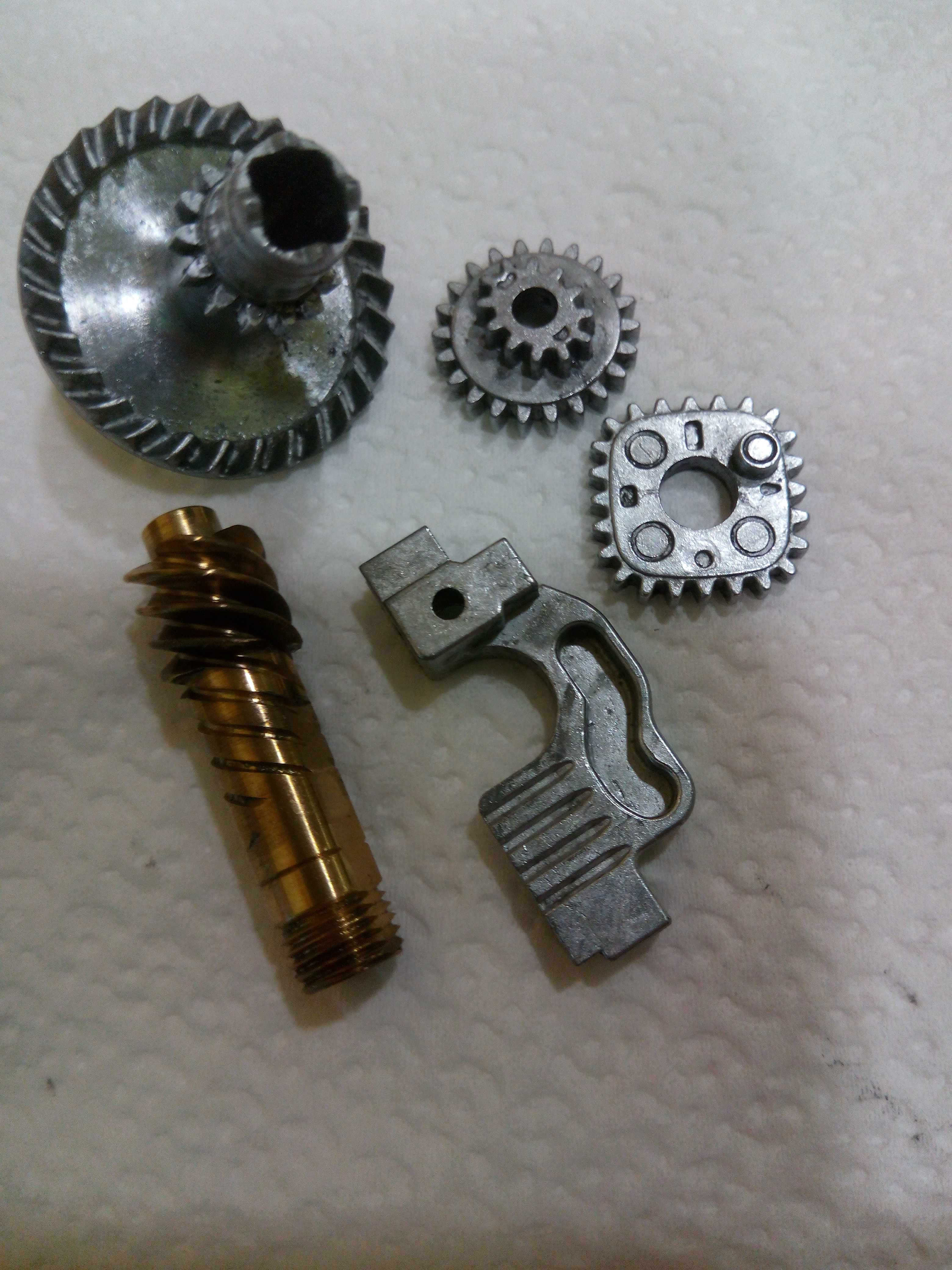

Новая Катушка Shimano Stradic 2500S. У многих в арсенале есть катушка данной модели. В целом, катушка собрана очень хорошо, люфты минимизированы, удлинённые зубья на ведущей шестерне, больше площадь соприкосновения с ведомой шестерней. Но огорчает тот момент, что в неё забыли заложить смазку. Главная пара практически сухая, кое где просматриваются мельчайшие крупицы подобия смазки. Паразитка и бесконечник местами слегка жирноваты. И это уже не первый случай, когда новая катушка не смазана подобающим образом.

Новая Катушка Shimano Stradic 2500S....
...Но огорчает тот момент, что в неё забыли заложить смазку. Главная пара практически сухая, кое где просматриваются мельчайшие крупицы подобия смазки. Паразитка и бесконечник местами слегка жирноваты. И это уже не первый случай, когда новая катушка не смазана подобающим образом.
типа ты не знал

Кстати, раньше такого не было. Даже наоборот, открываешь катушку, а там смазка везде и на шестернях и на стенках корпуса (куда лучше чем сухо А в последнее время очень часто в новых катушках или сухо, или пару капель густой смазки по краям ведущей шестерни, которая даже промеж зубчиков не попадает и катушка всё равно мотает на сухую.

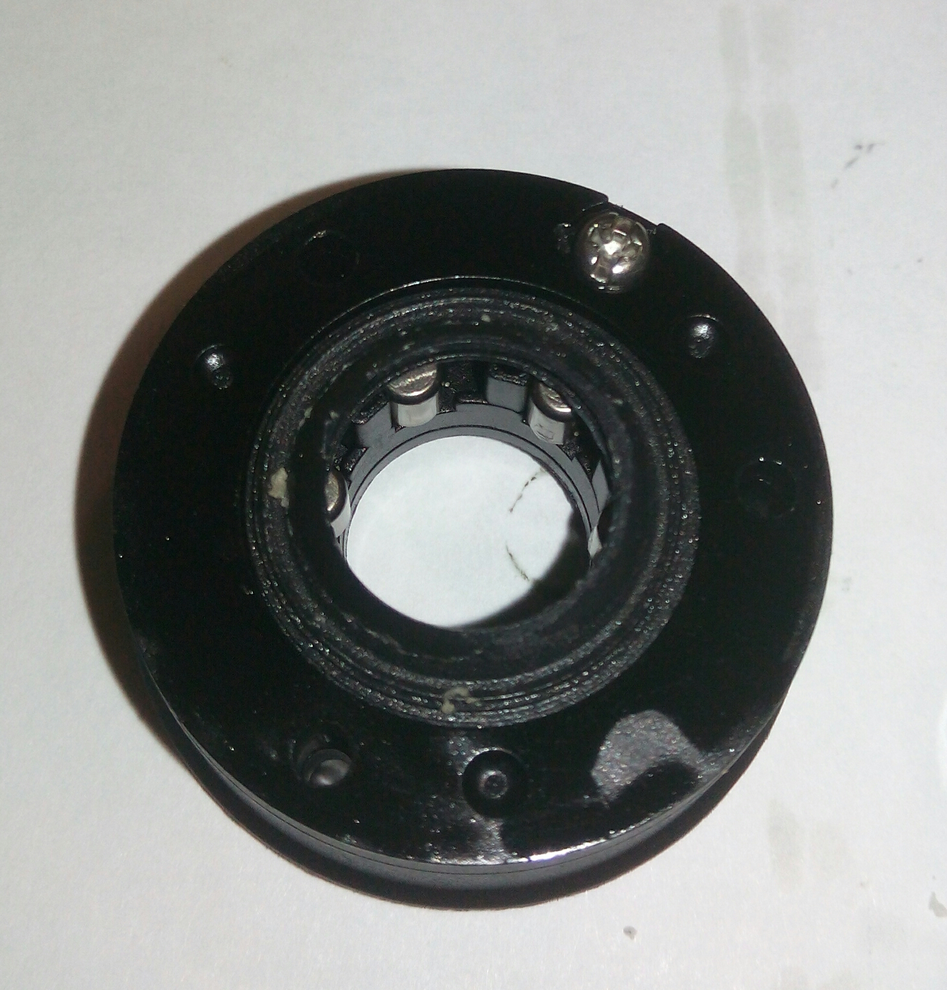

Положить смазку забывают не только Шимано. Два года назад, по новогодней акции, купил Тica DynaSpin 1500. Смазку вроде из баллончика побрызгали. Хорошо зима длинная, от скуки разобрал и увидел.

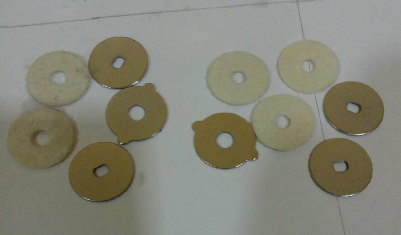

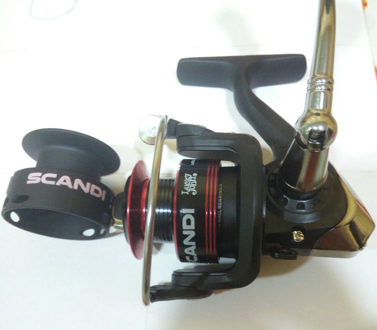

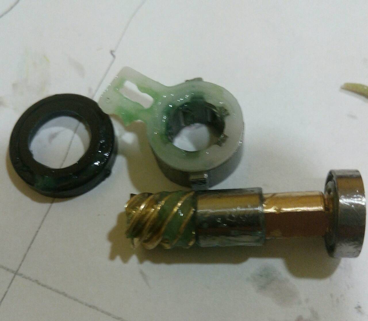

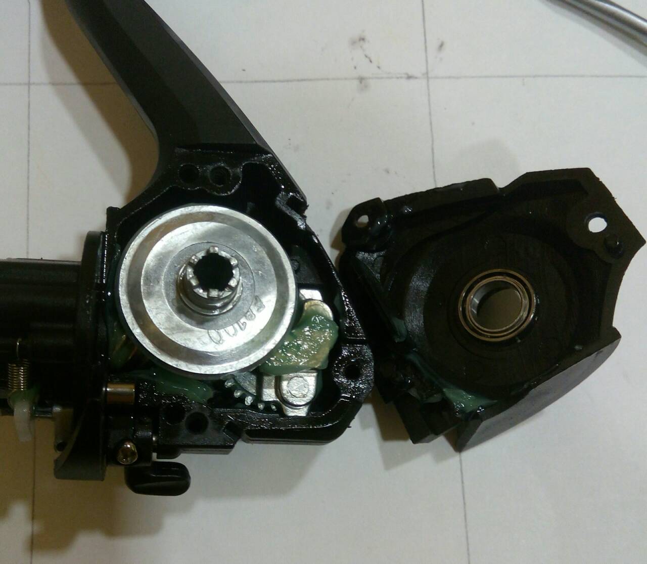

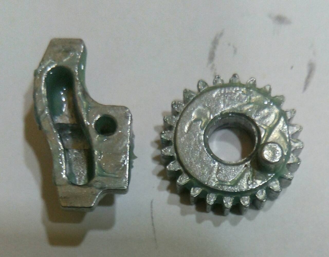

Ещё один пример разборки новой катушки только что с магазина. Только здесь всё кардинально наоборот, намазали так, что на десяток катушек бы хватило Катушка Lucky John SCANDI, производитель позиционирует её как катушку созданную для зимней рыбалки (корпус из морозостойкого углепластика и т.д. и т.п. короче в -20 проверим ) В комплекте две шпули: алюминиевая (можно намотать шнур и использовать на ультра или лайт) и графитовая для лески (зимней лески). Ведущая шестерня на двух подшипниках, ведомая - на одном. А вот в ролике л/у стоит две втулки, но думаю, что правильней будет заменить их на подшипники, так как зимой смазка густая и ролик с втулками может не работать. В одну из шпуль производитель "забыл" поставить одну мягкую шайбу Люфты, шумы и всякое такое отсутствует. За 400грн вполне себе катушка, практика покажет.

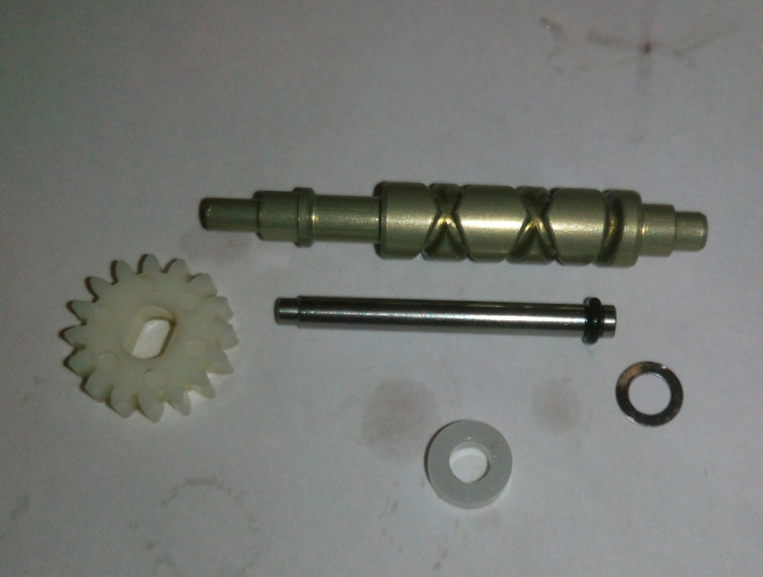

Типово Re: Рыболовные катушки взгляд изнутри

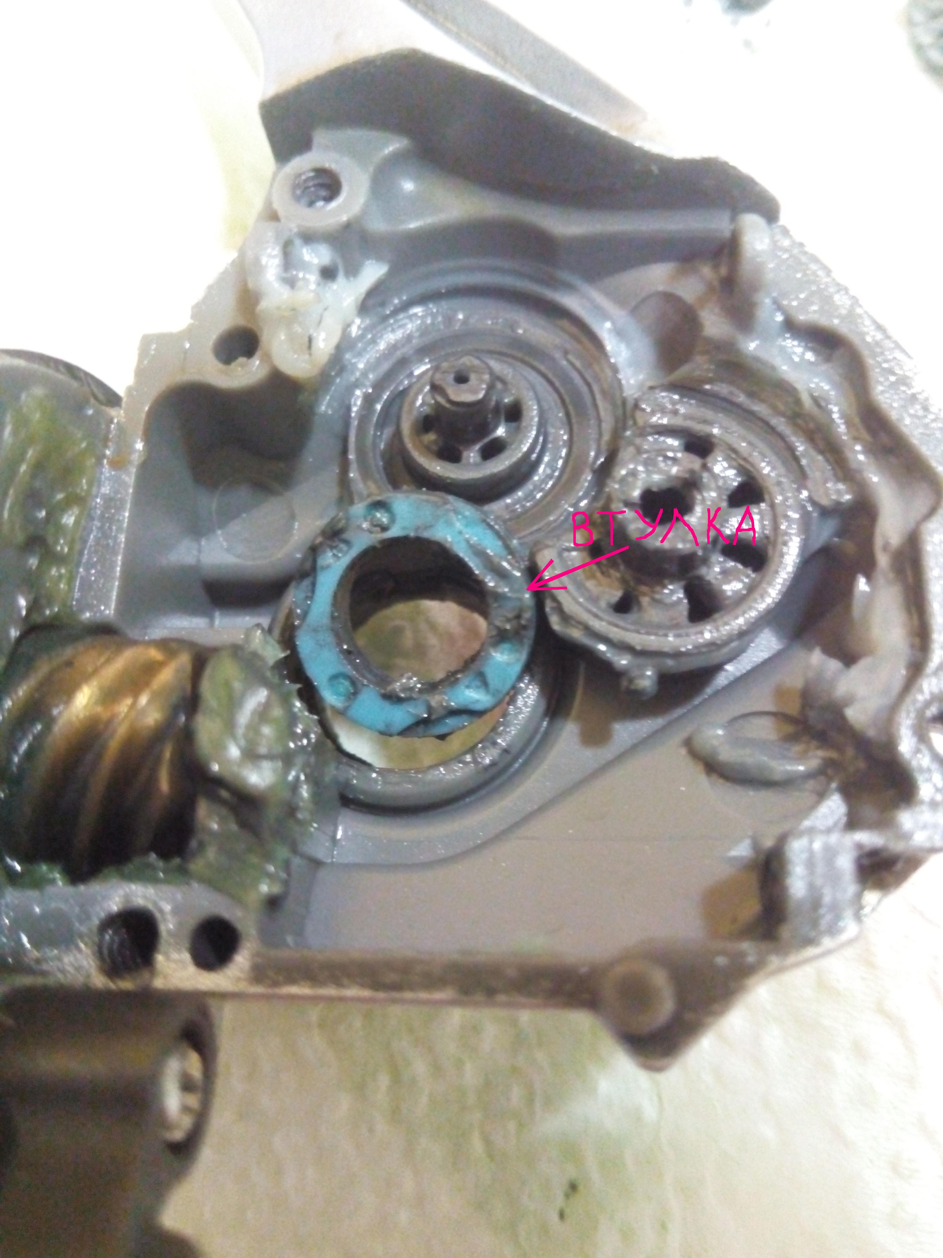

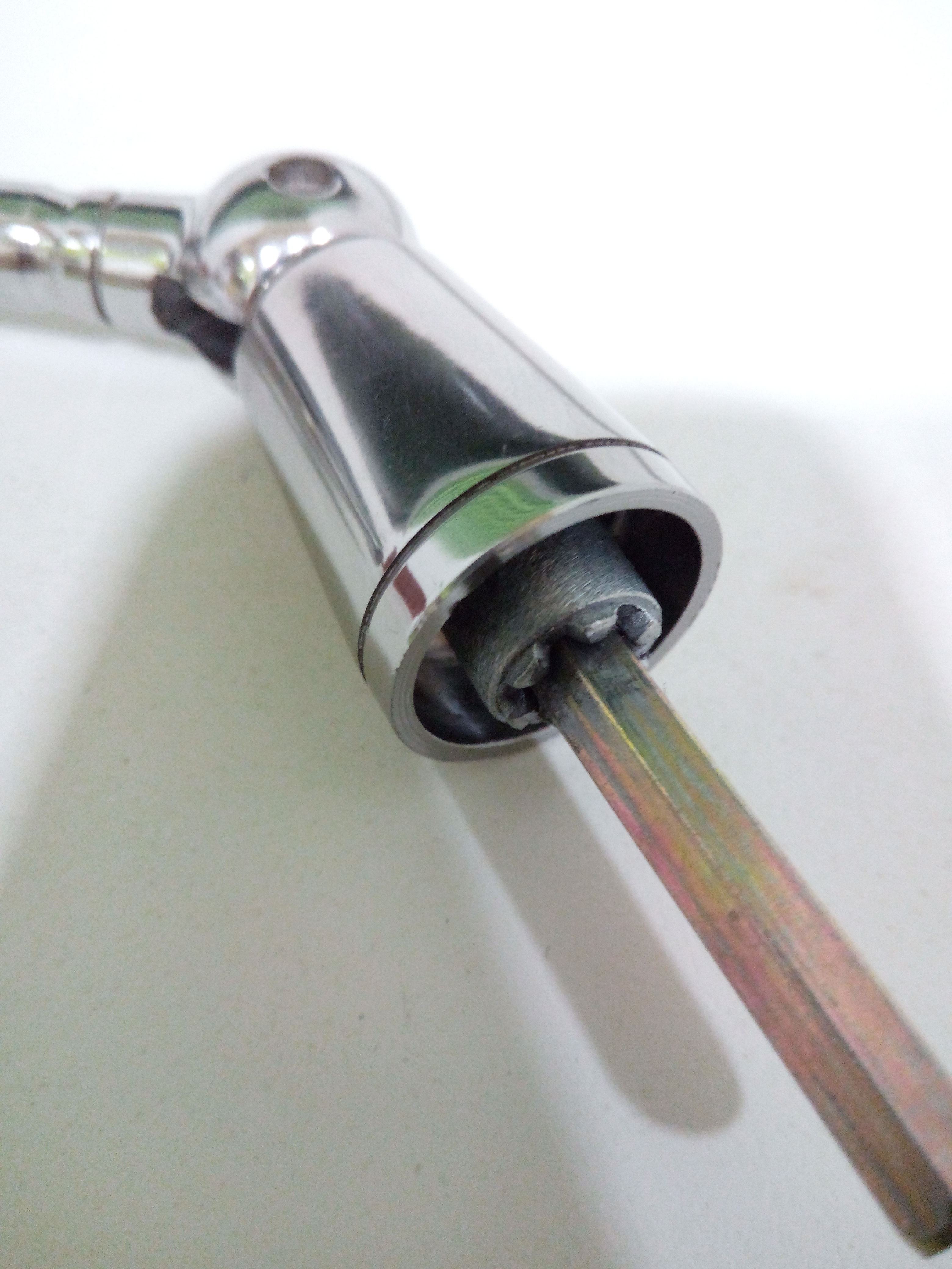

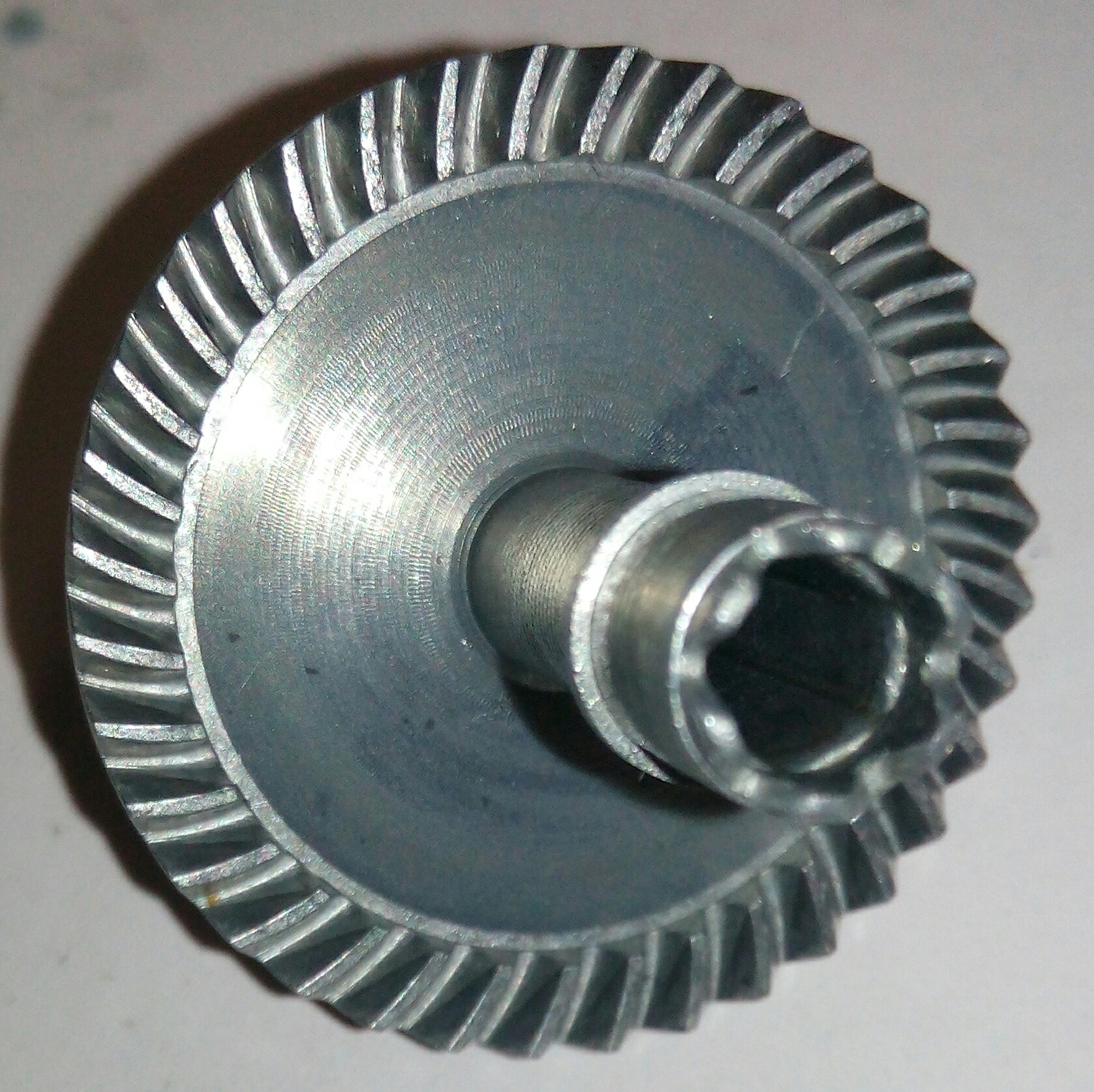

Есть фидерная катушка Tica Sportera, в ручки обламались сцепляющие шестерни, возможен ли ремонт?
санёк-днепр (19.12.2017)

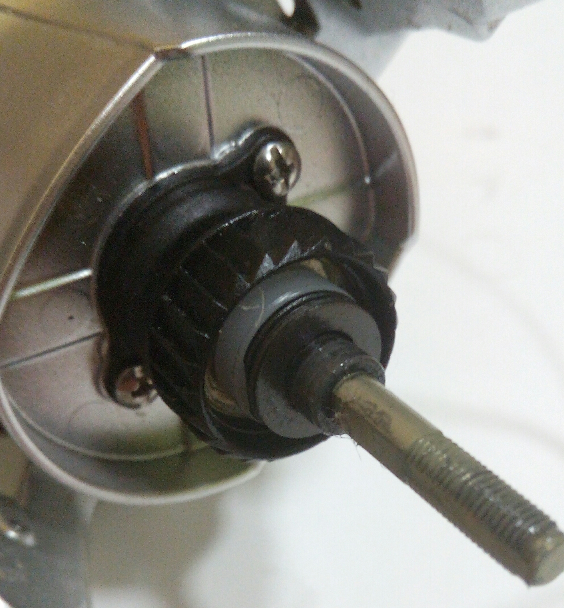

Допис від alex__k Переглянути допис

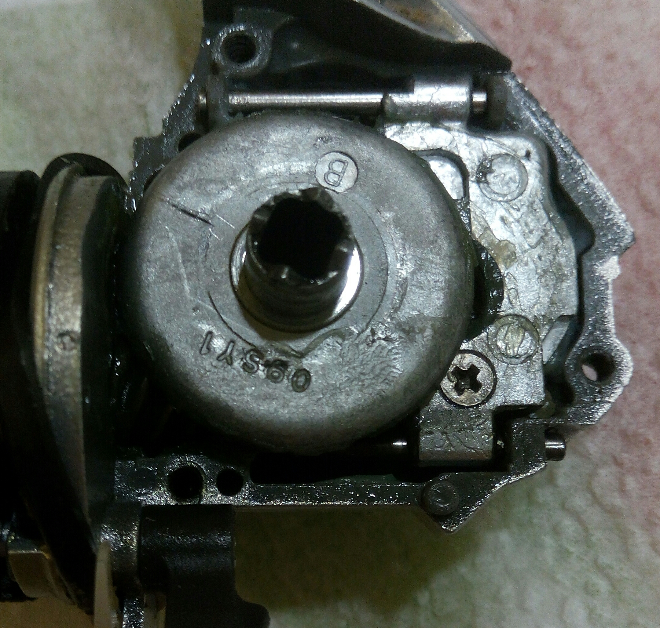

Это то что на фото? А на что оно повлияло? Там в ручке штырь шестиганный и в шестерне отверстие такое же. За счёт этого всё и держится. Или я Вас не правильно понял?
Назва:  IMG_20171219_174006.jpg
Переглядів: 438
Розмір:  1,35 МБ
ID:	141807   Щоб збільшити малюнок, клацніть по ньому
Назва:  IMG_20171219_173942.jpg
Переглядів: 446
Розмір:  2,75 МБ
ТО катушек-залог успешной рыбалки 0966344077
Допис від санёк-днепр Переглянути допис
Да треснула эта шестерни не шестигранник, если закручивает ручку как положено, то катушка тяжело крутится, если еле зажимал то нормально.Я тоже думал, что она не нада, но она своего рода упор.
Понял, а Вы можете фото скинуть, я посмотрю что можно придумать.
Добавлено через 2 минуты
Эти зубчики часто отламываются, но ни каких проблем это не создаёт. А если эта втулка треснула и расползлась, то будет клинить.
Они своего рода стопор, не дают зажать сильно, а сейчас если зажать ручку как положено то крутить тяжело.Ок.
