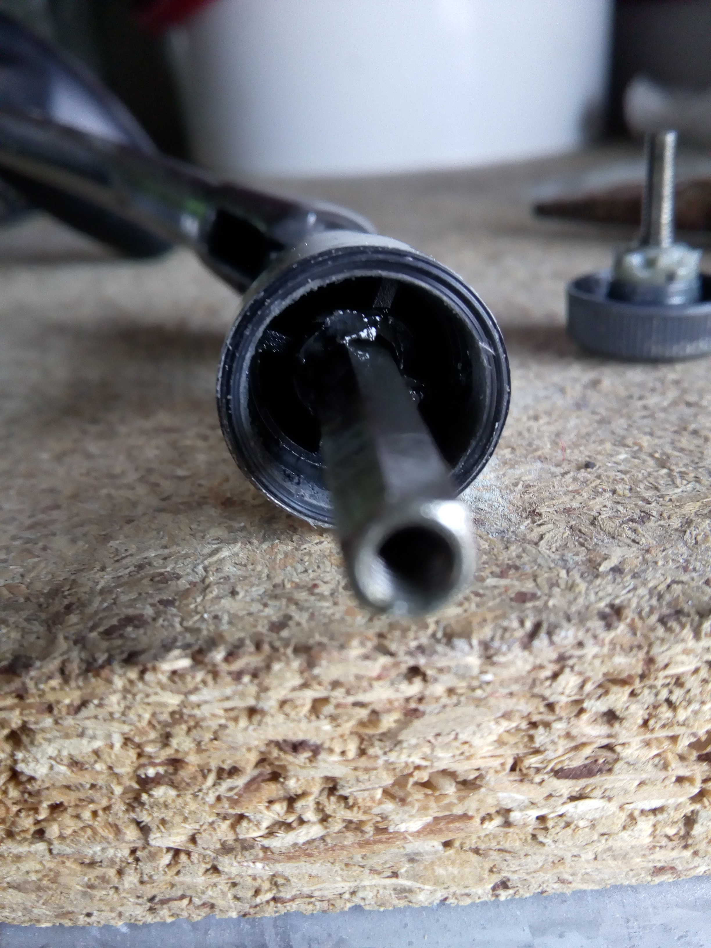

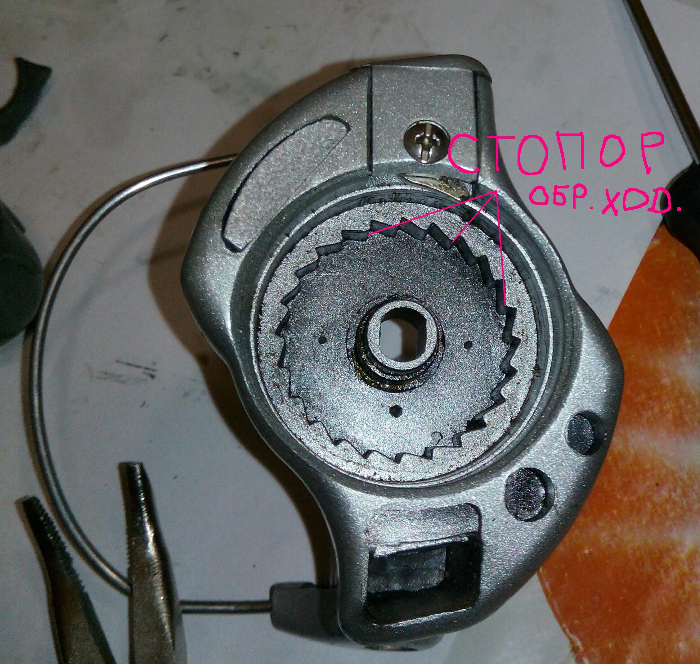

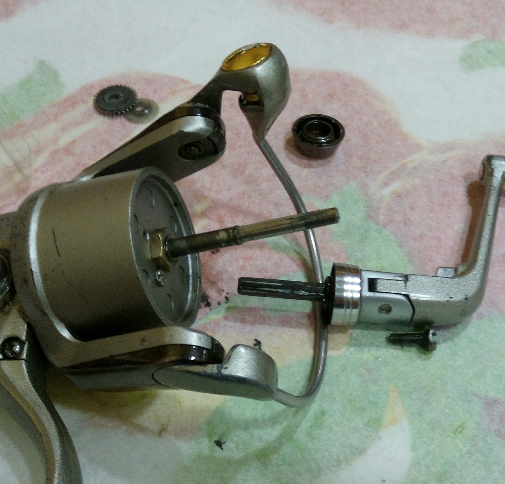

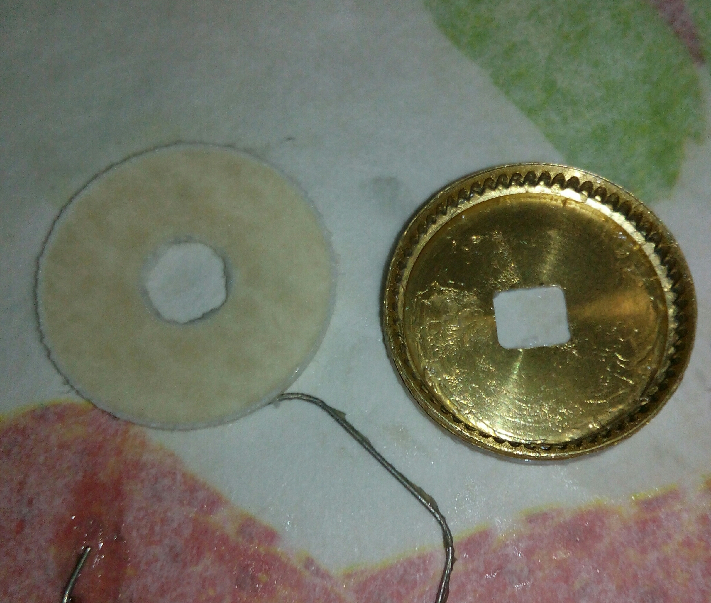

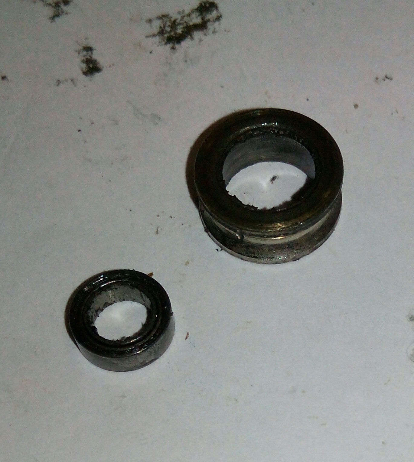

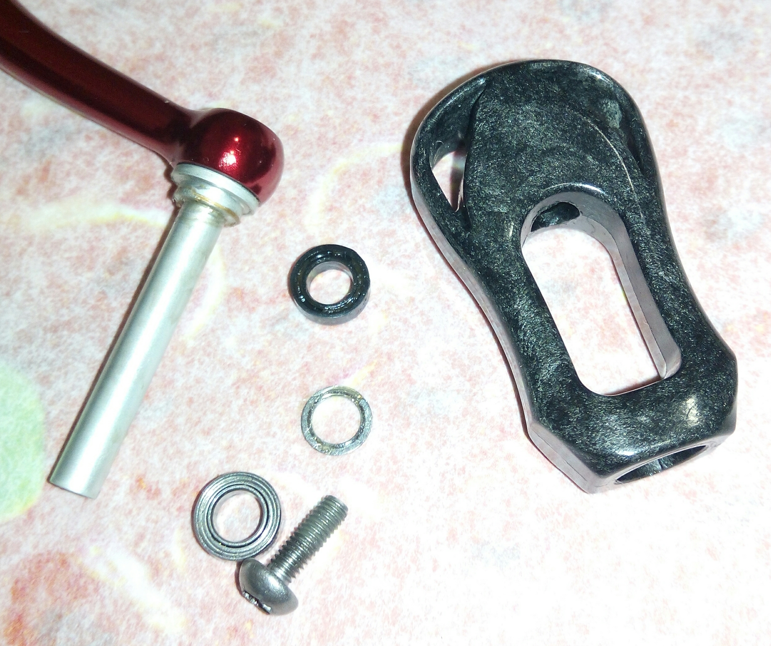

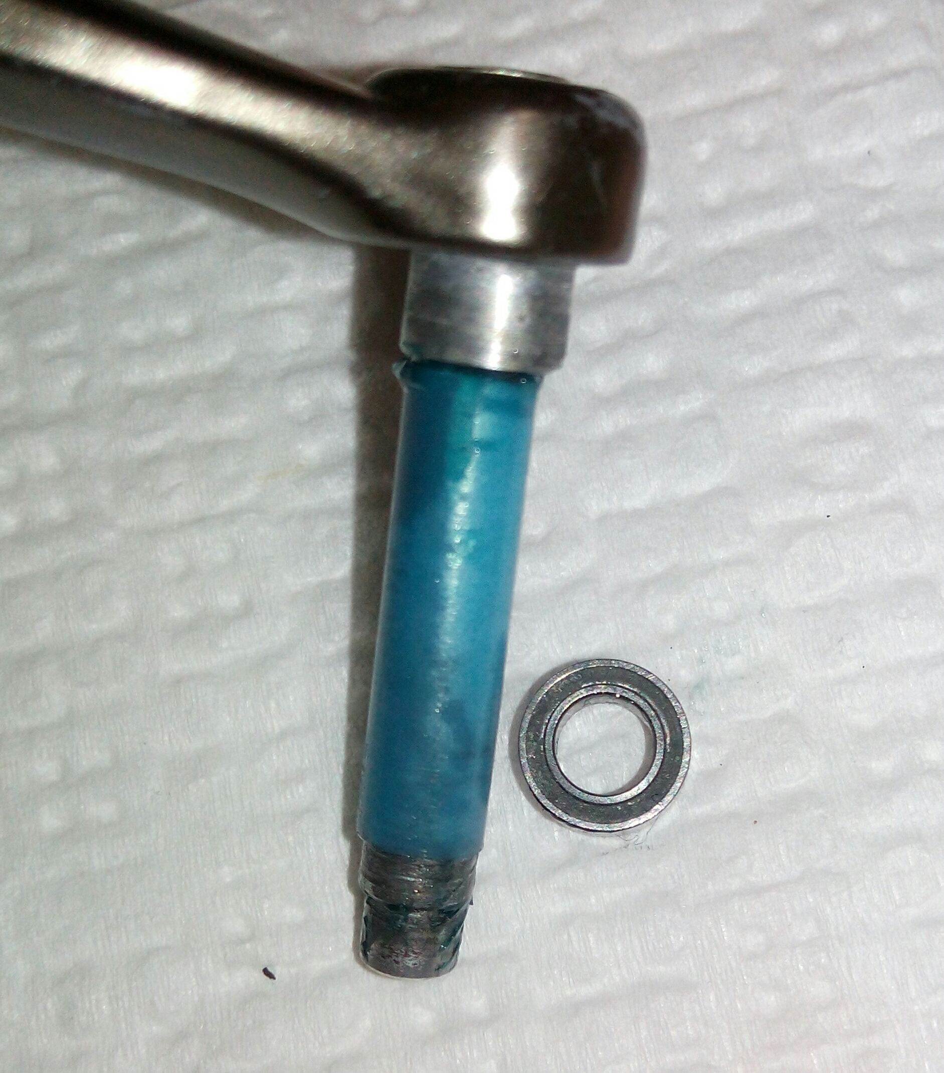

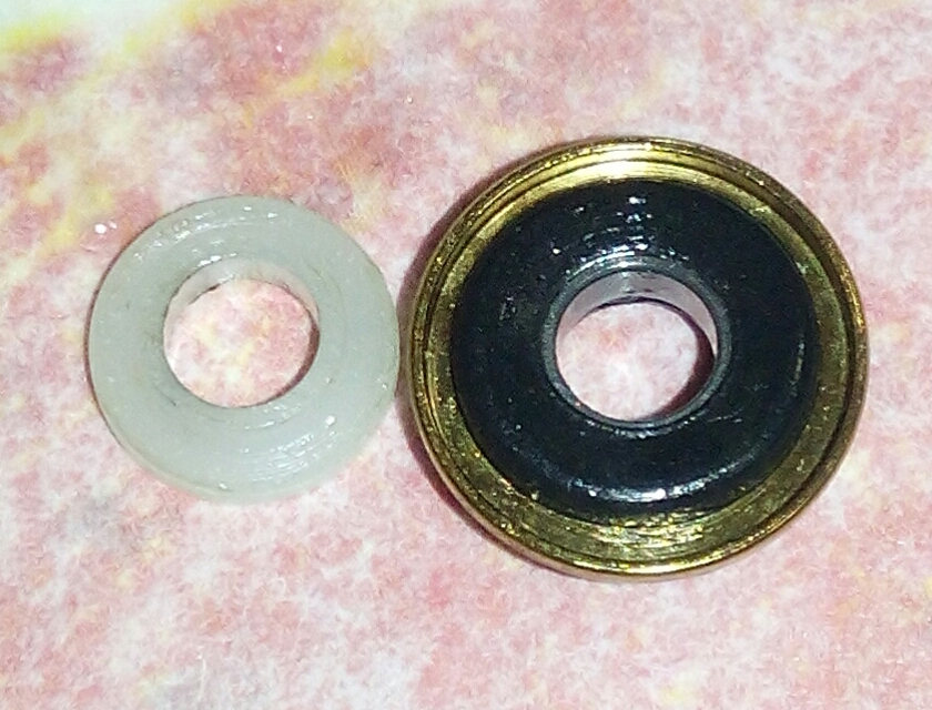

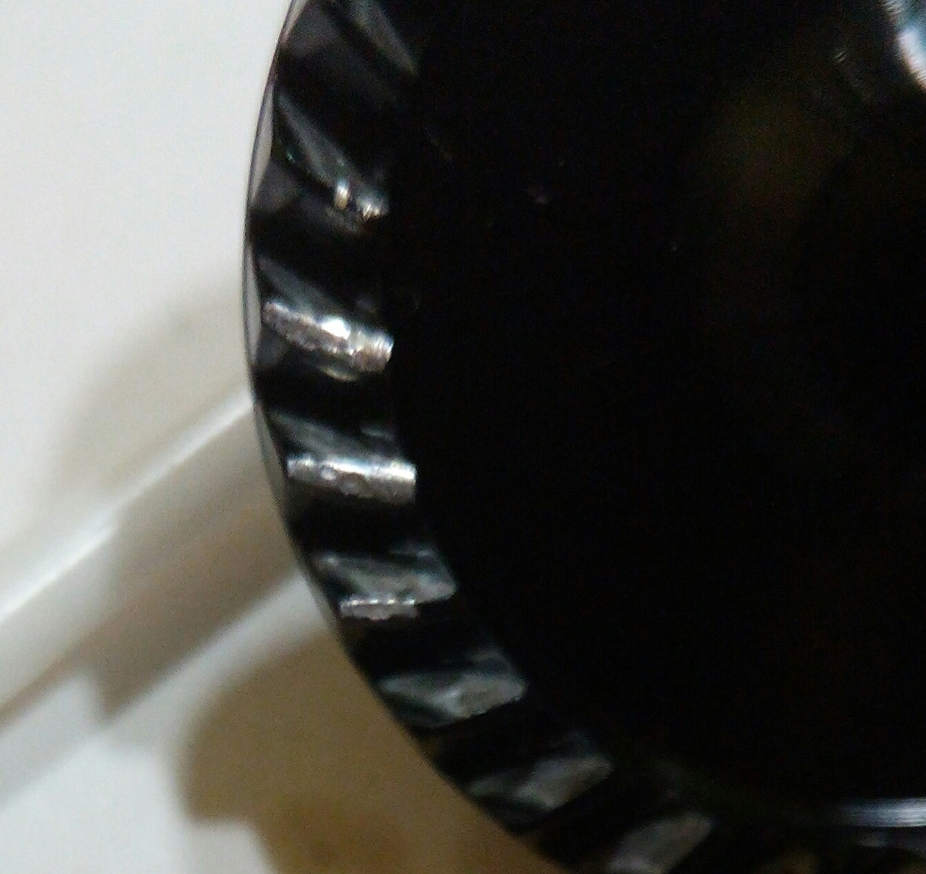

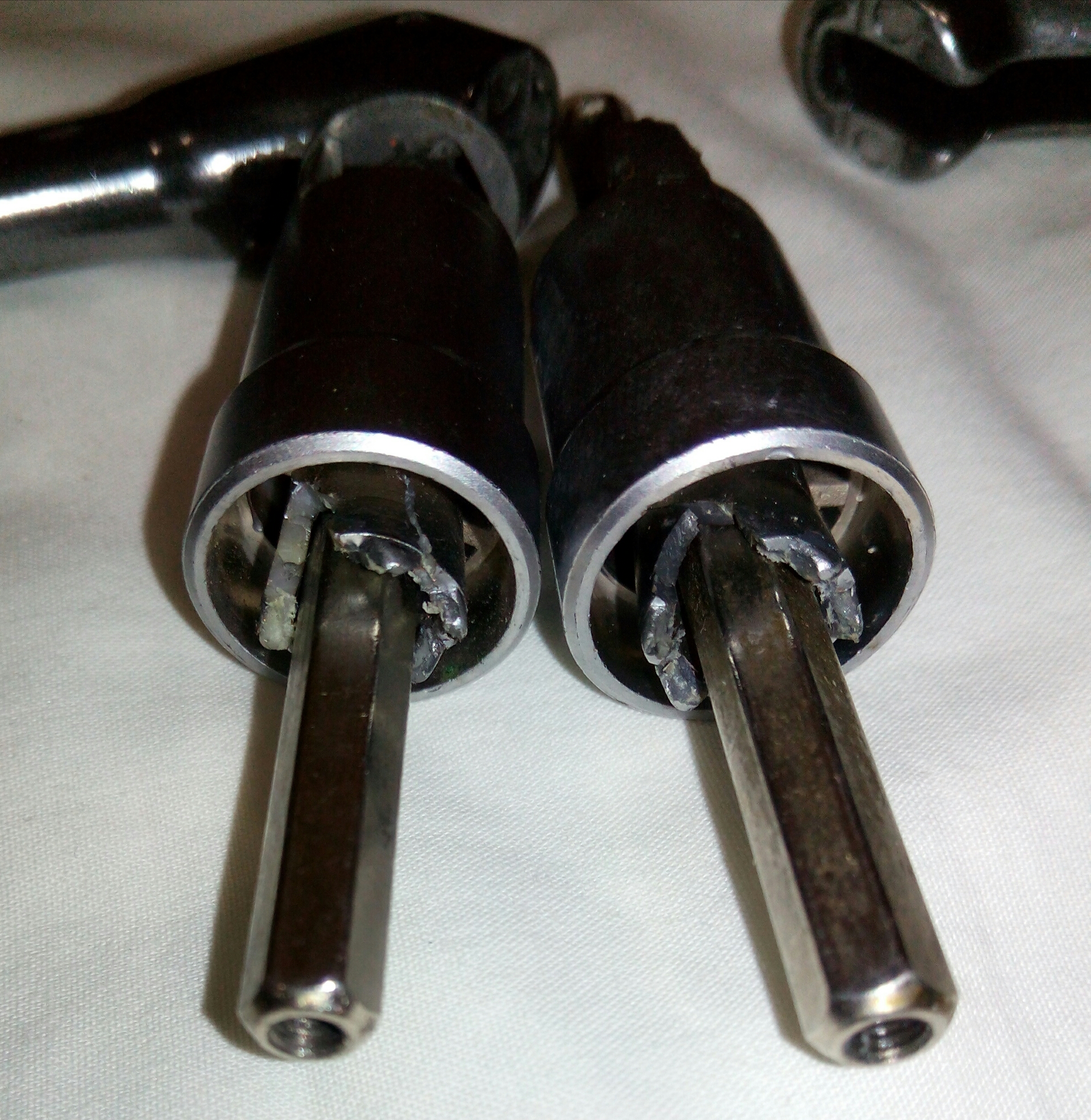

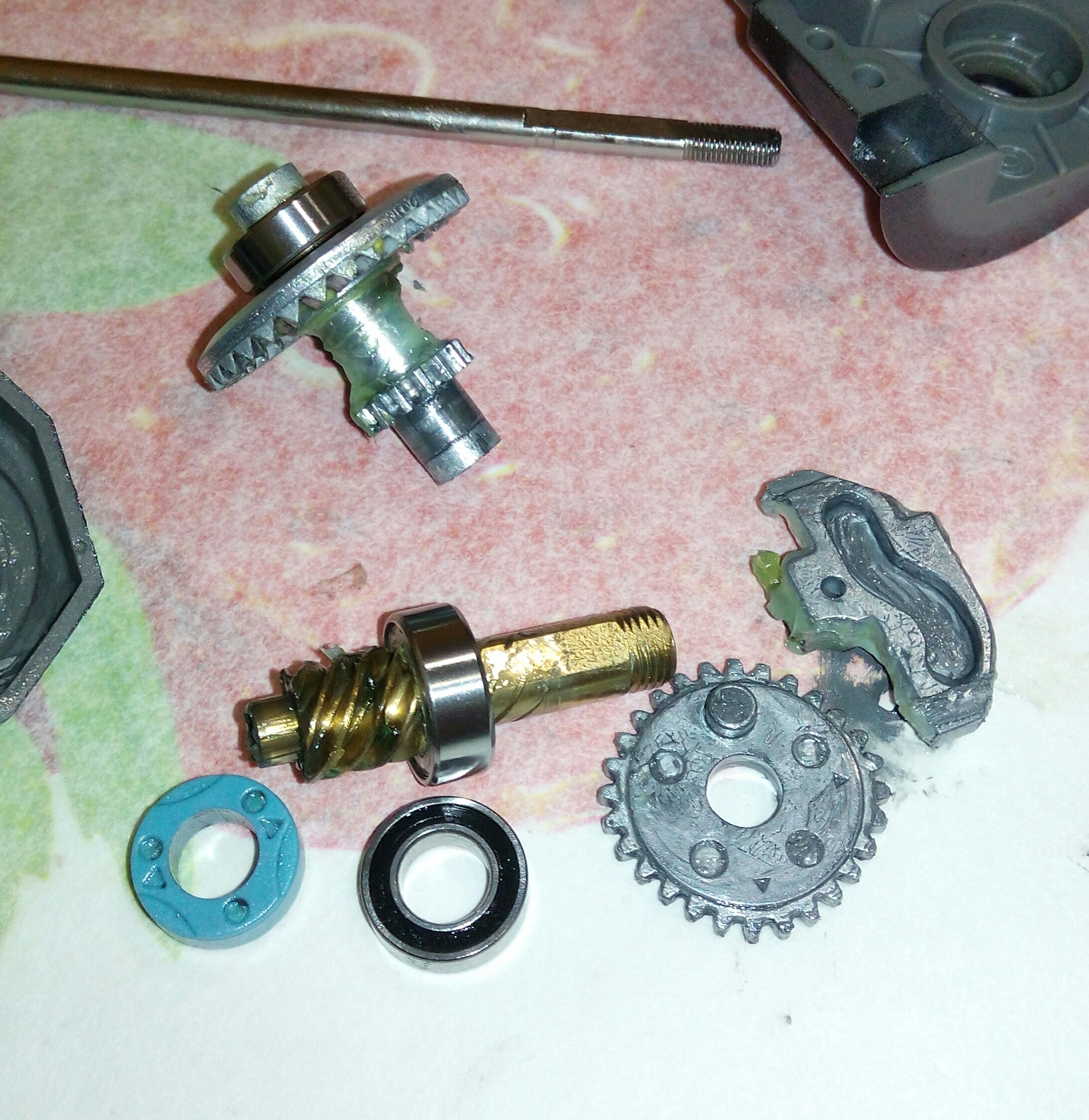

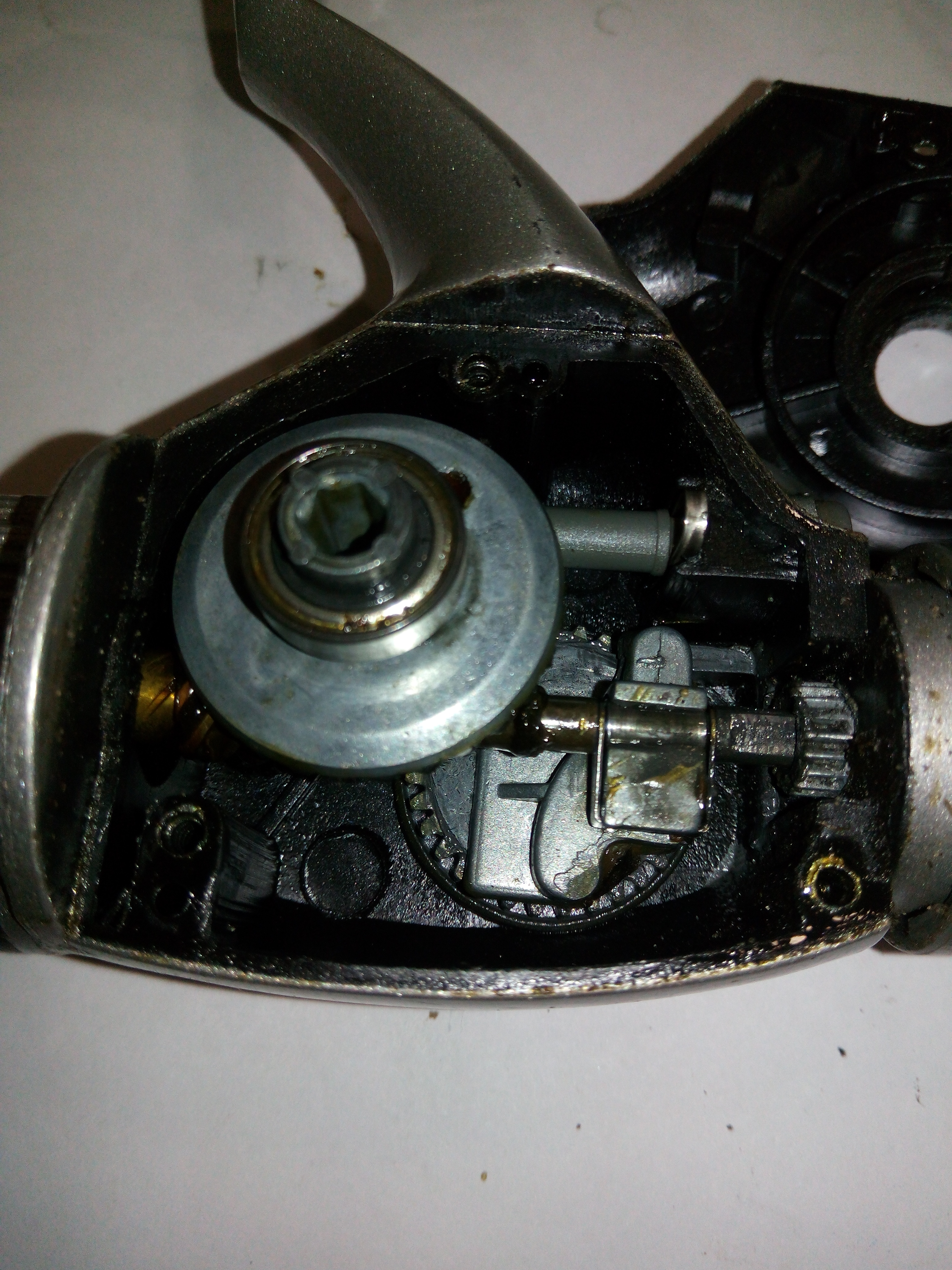

Понял, а Вы можете фото скинуть, я посмотрю что можно придумать.
Добавлено через 2 минуты
Эти зубчики часто отламываются, но ни каких проблем это не создаёт. А если эта втулка треснула и расползлась, то будет клинить.
Который фото
Назва:  IMG_20171220_122213.jpg
Переглядів: 574
Розмір:  2,42 МБ
ID:	141824   Щоб збільшити малюнок, клацніть по ньому
Назва:  IMG_20171220_122144.jpg
Переглядів: 534
Розмір:  2,23 МБ

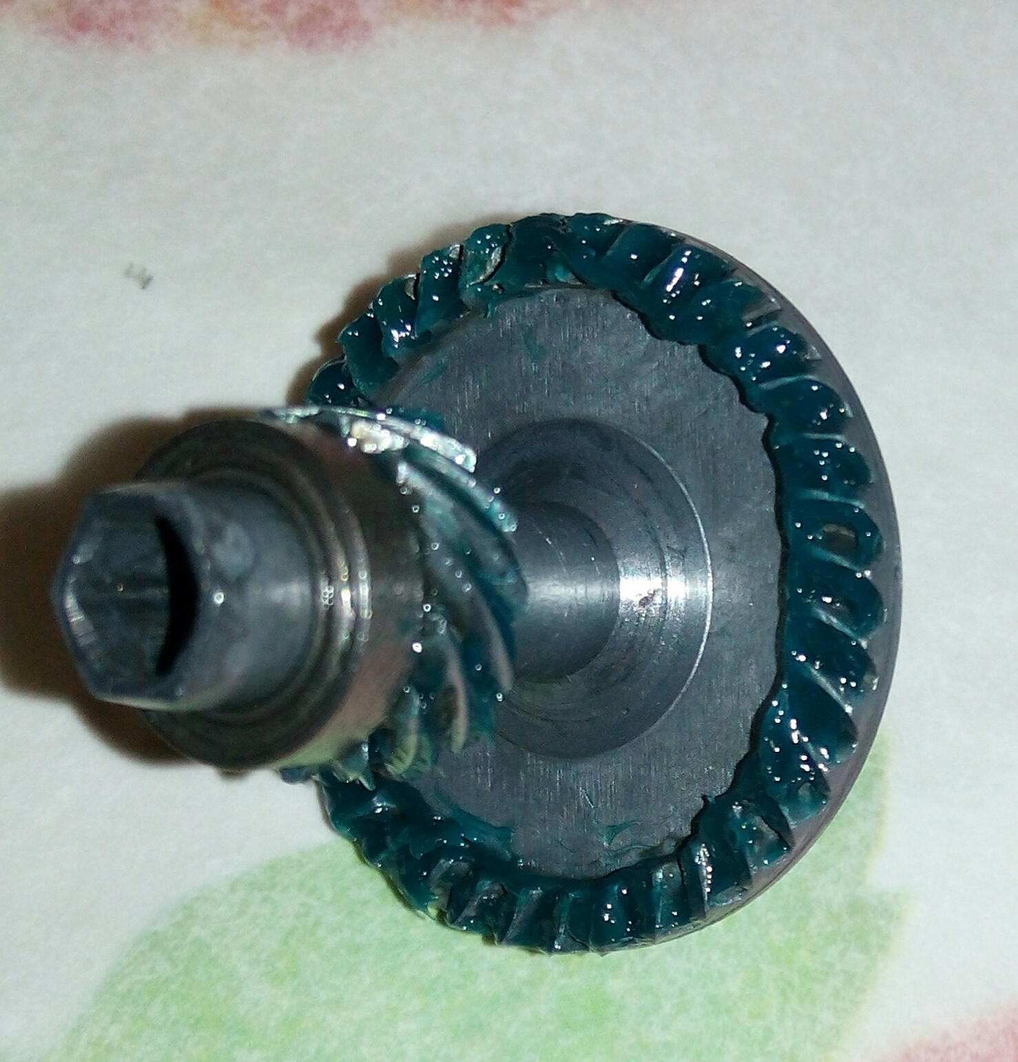

Допис від alex__k Переглянути допис
Который фото

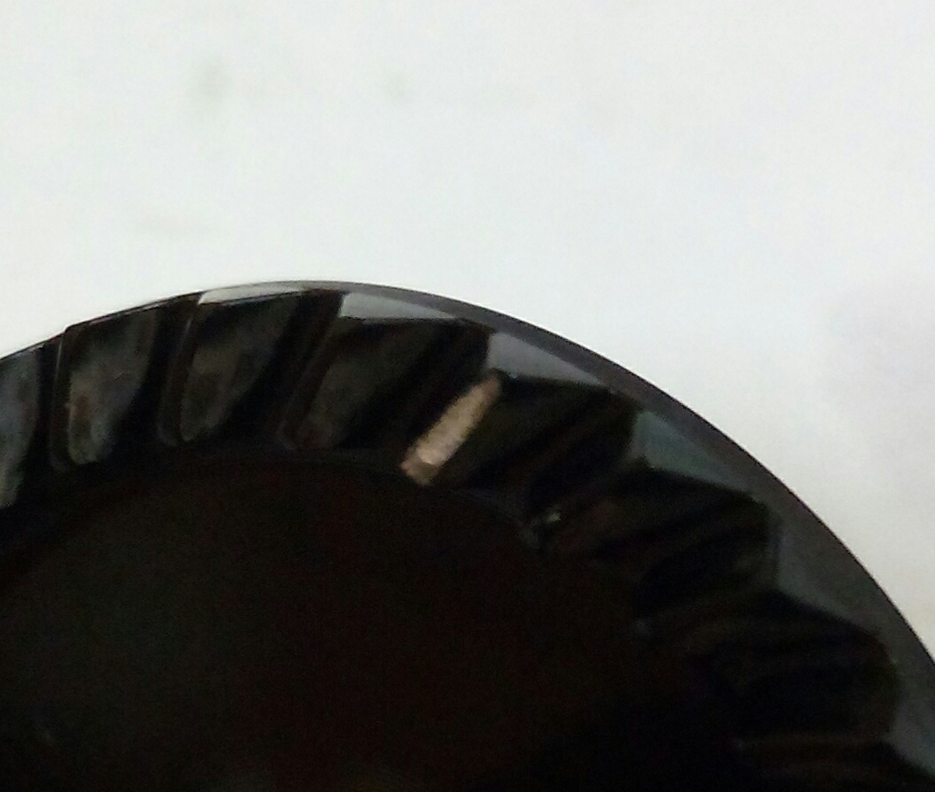

Плохо видно зубчики на ведущей шестерне. Не пойму, есть они там или тоже обломались. Как вариант, попробуйте подобрать шайбу или несколько шайб и одеть на шестигранный шток рукоятки, тогда при даже сильном зажатии рукоятки клинить не будет. Только желательно пообламывать те зубчики, что остались, что бы плоскость соприкосновения с шайбой была ровной.
Просто такую детальку подобрать сложно, у меня нету. А напильником я такую не выточу

На катушке зубья целые, пообламывал, скорее всего поедет к Вам на ТО, а ручку если что новую поставлю.

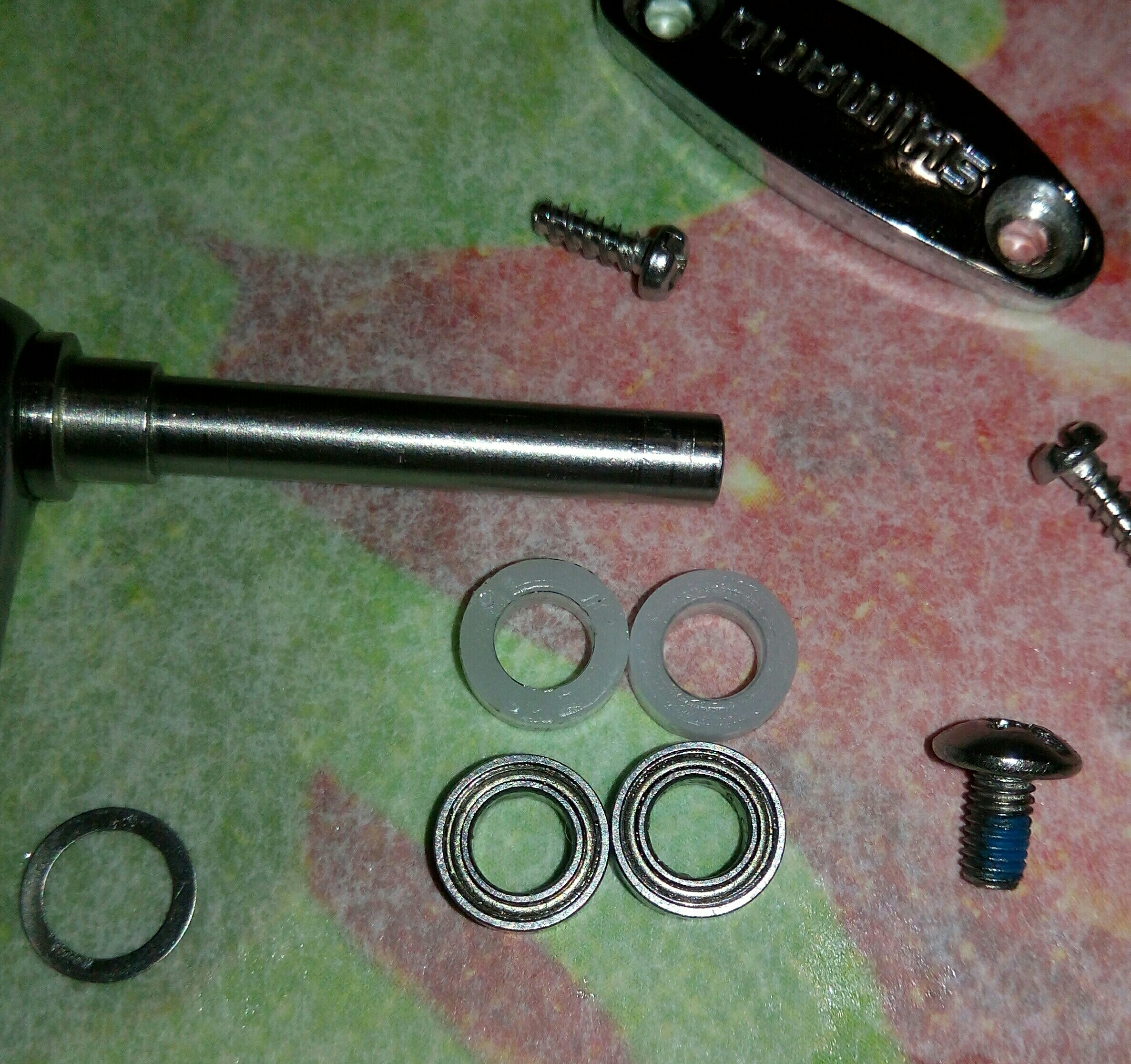

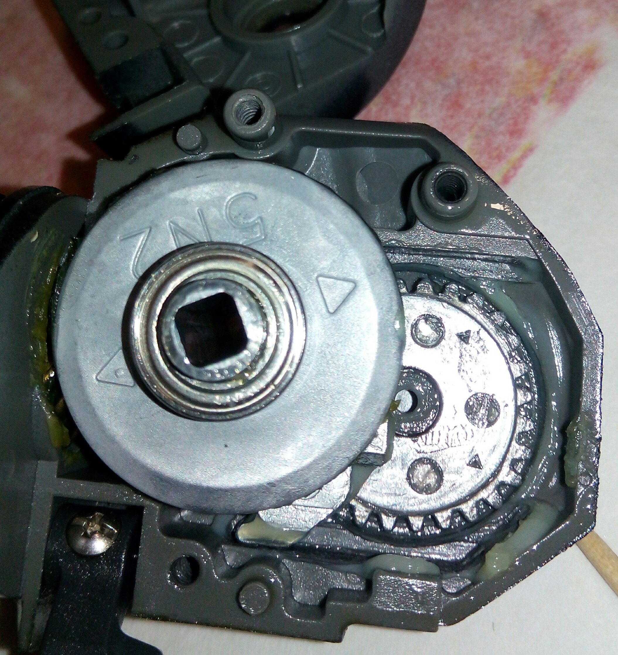

Типово Re: Рыболовные катушки взгляд изнутри

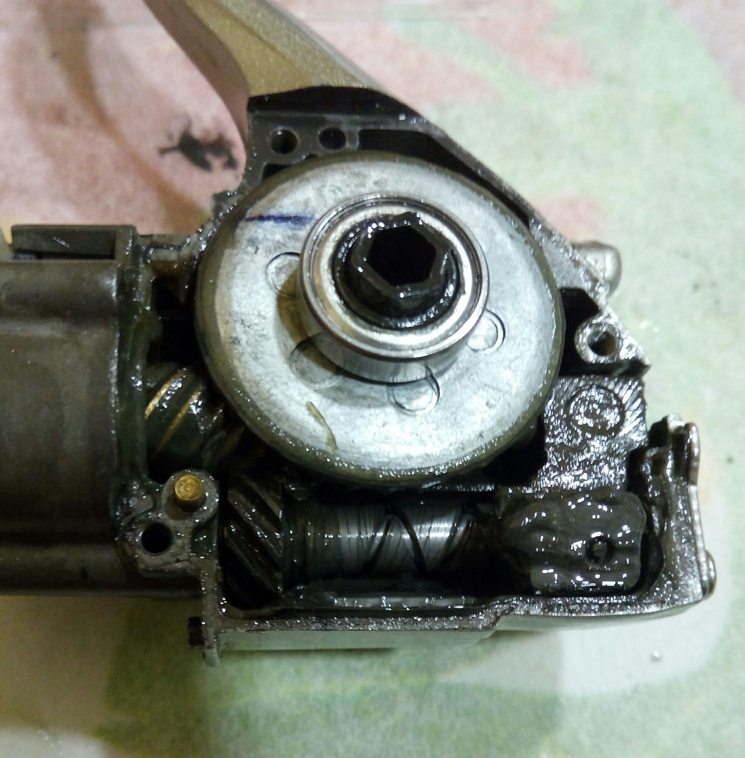

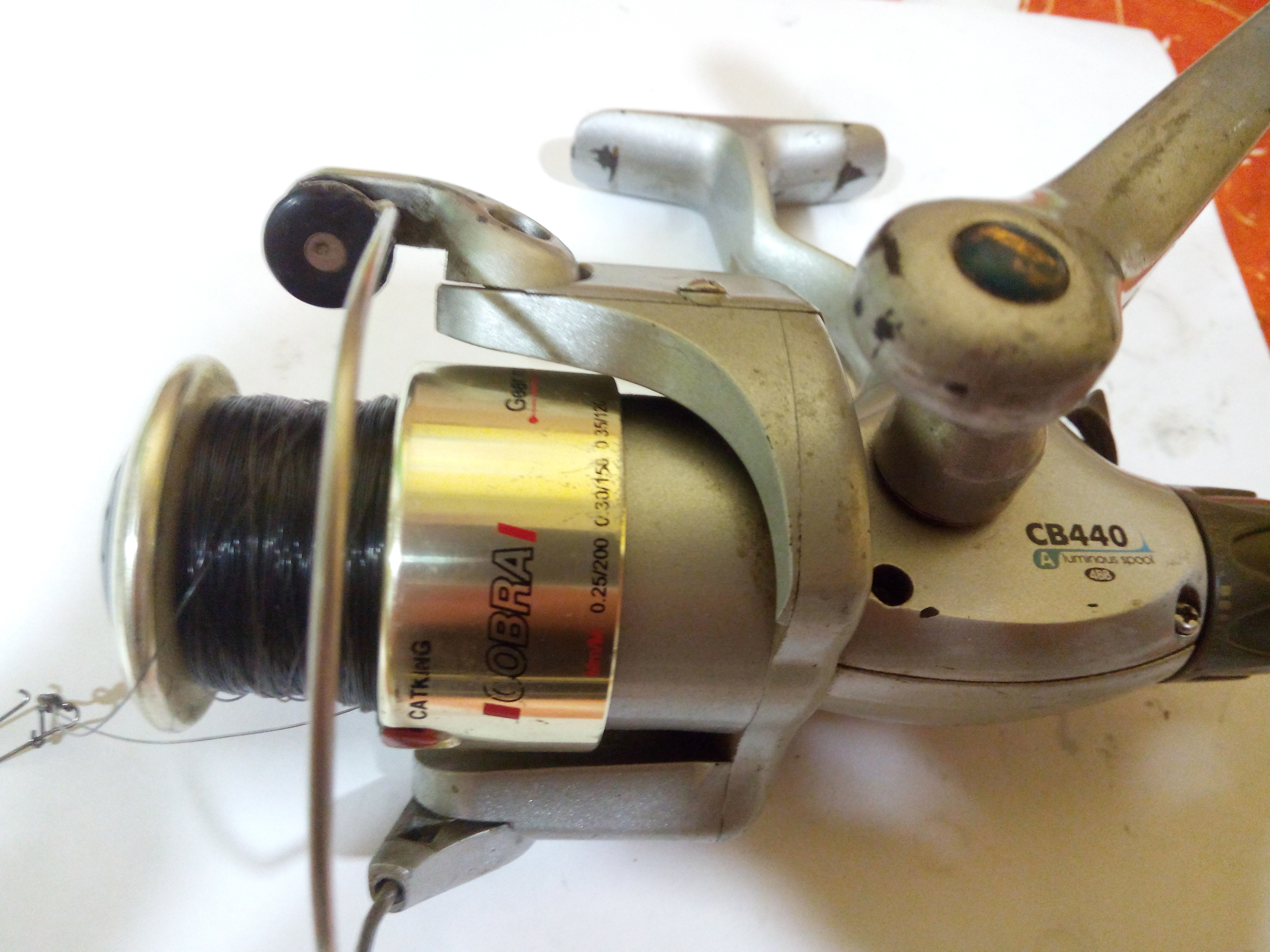

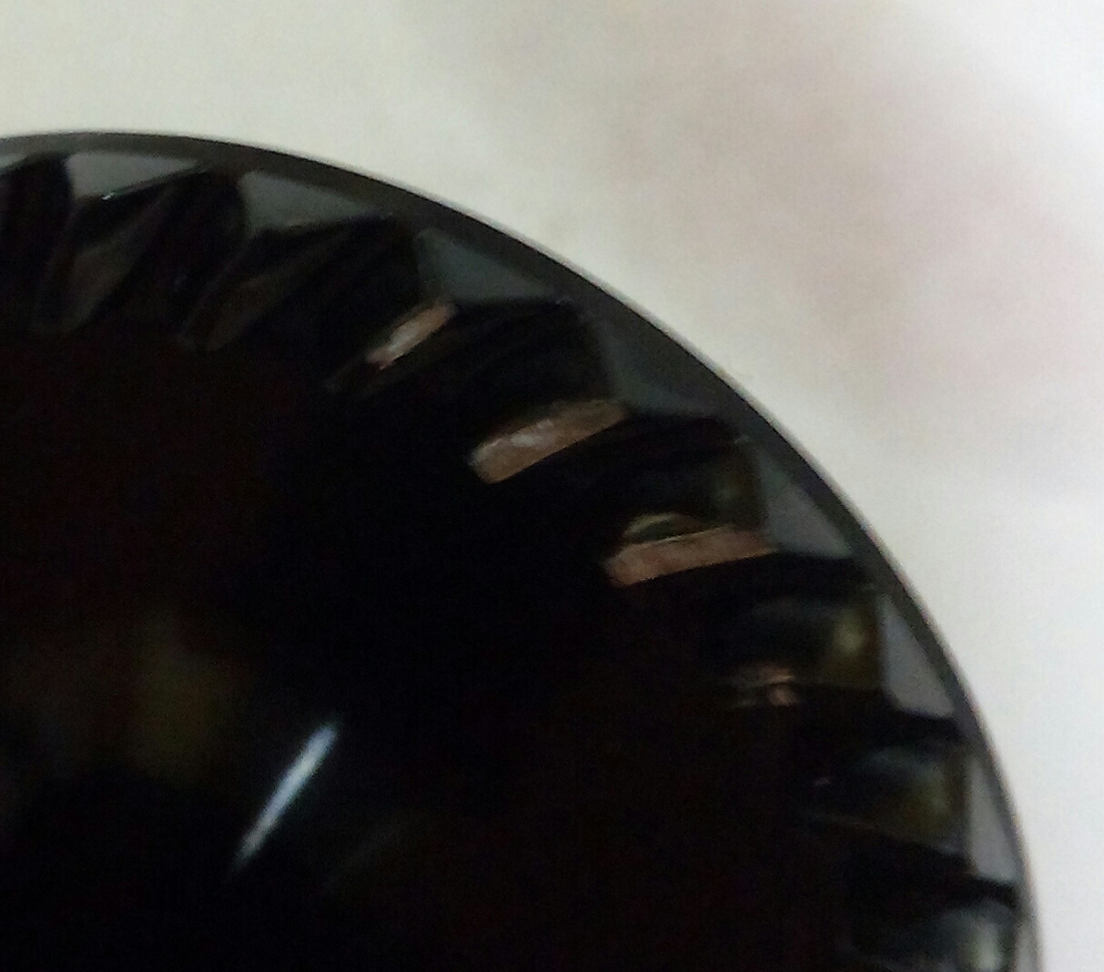

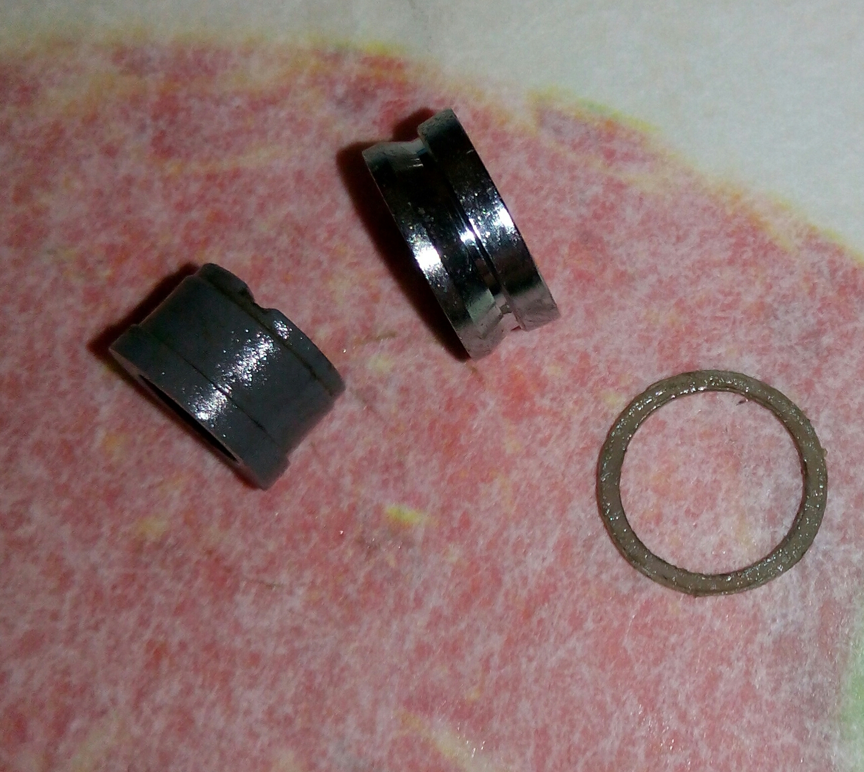

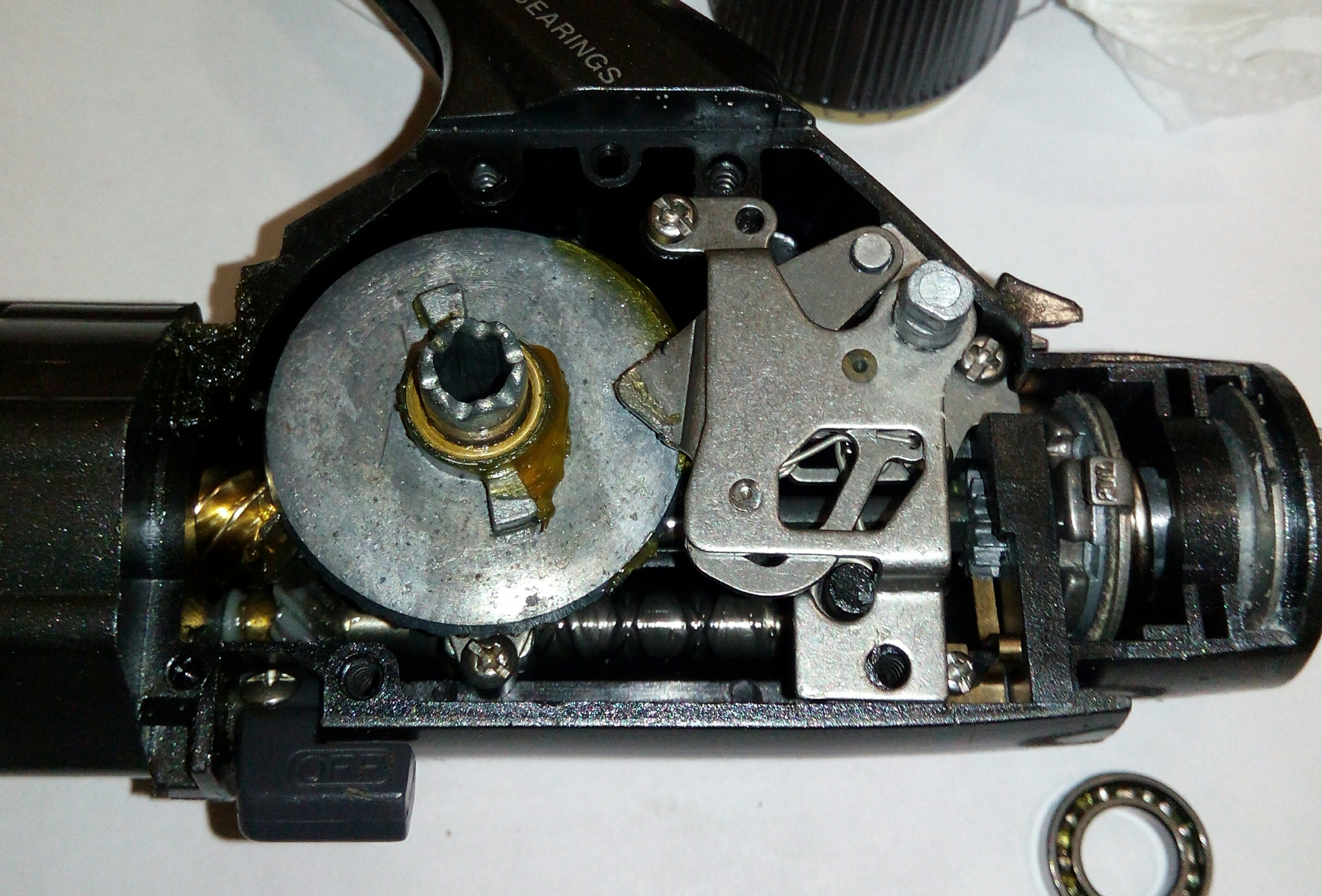

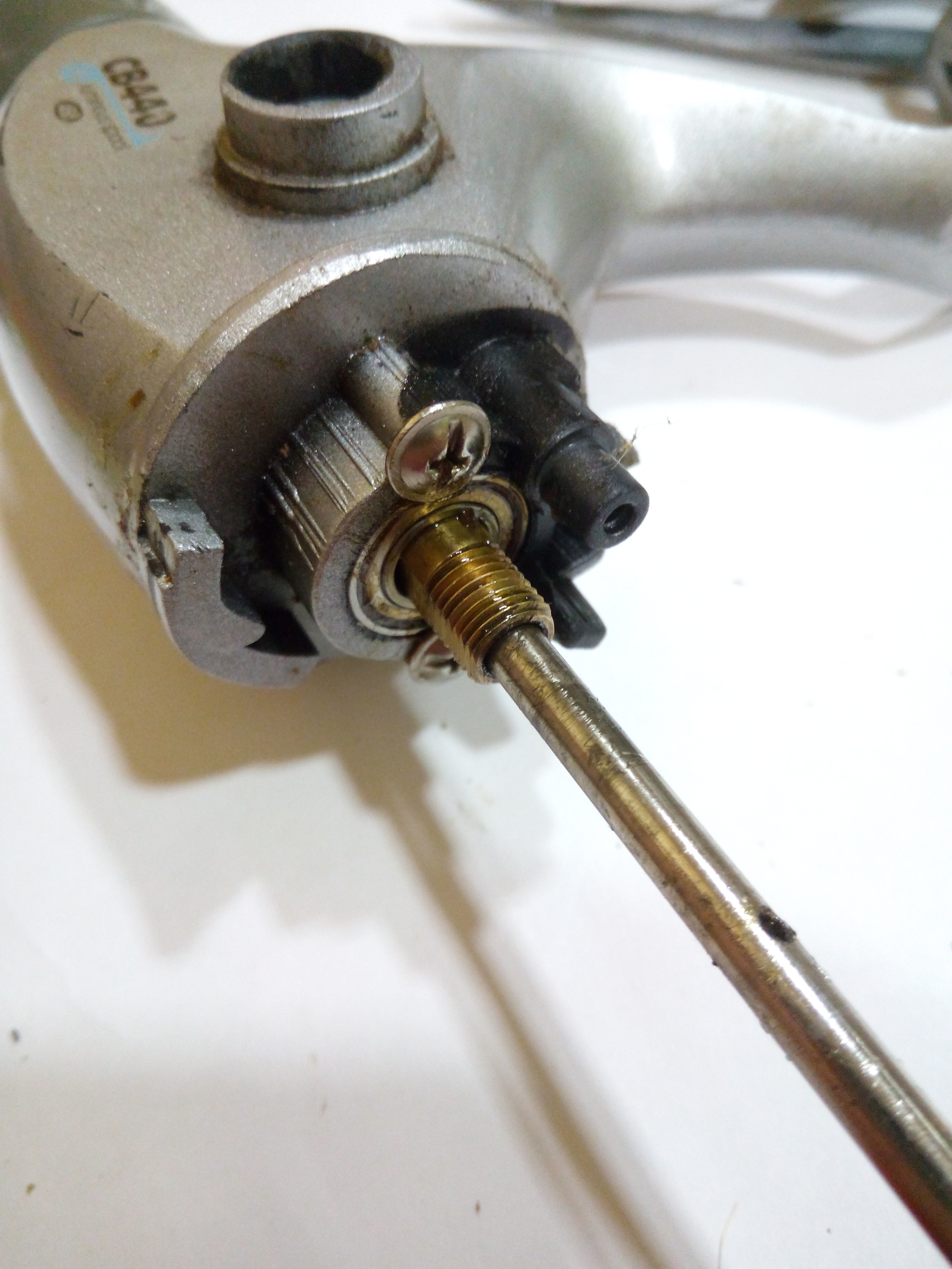

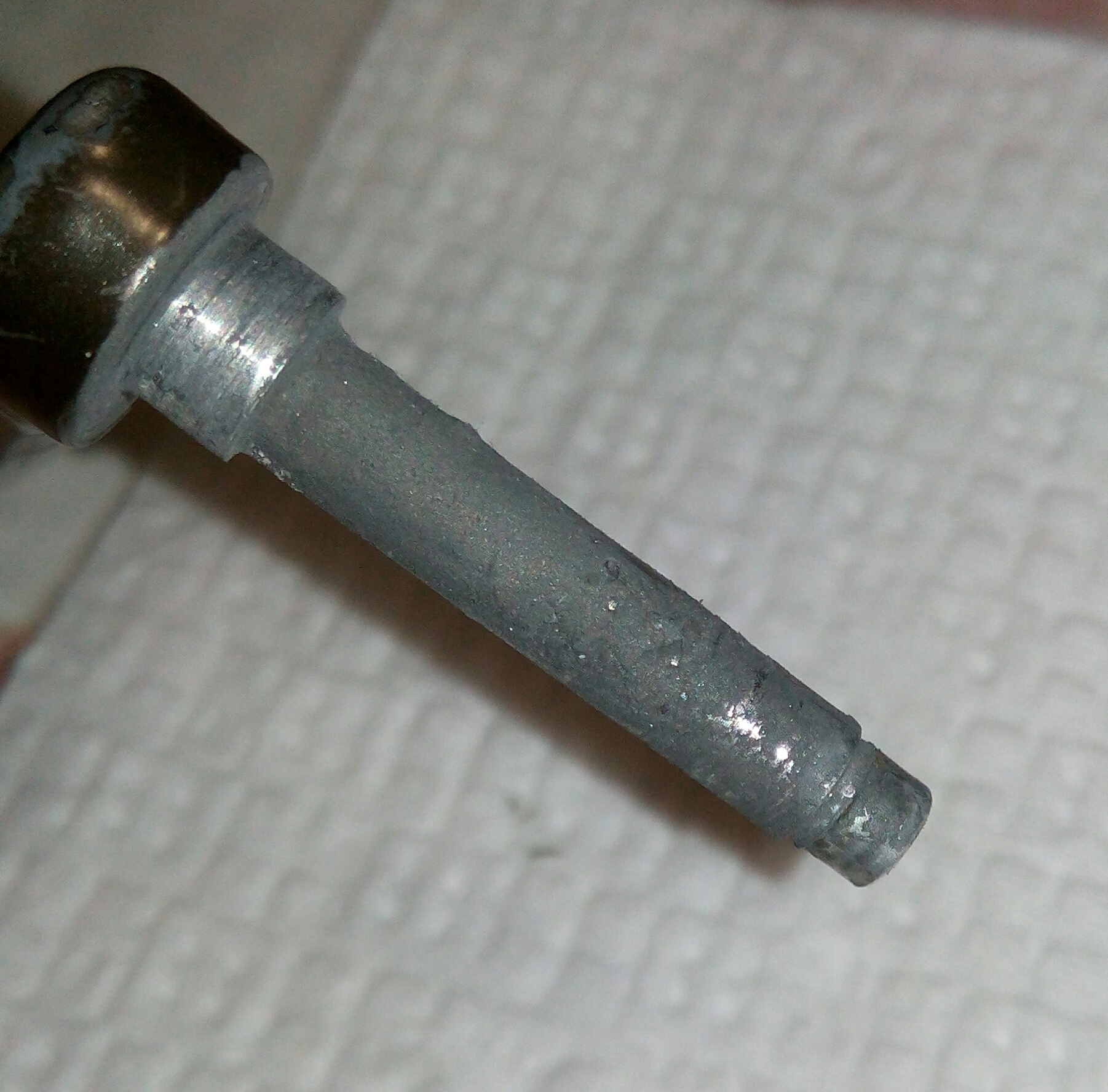

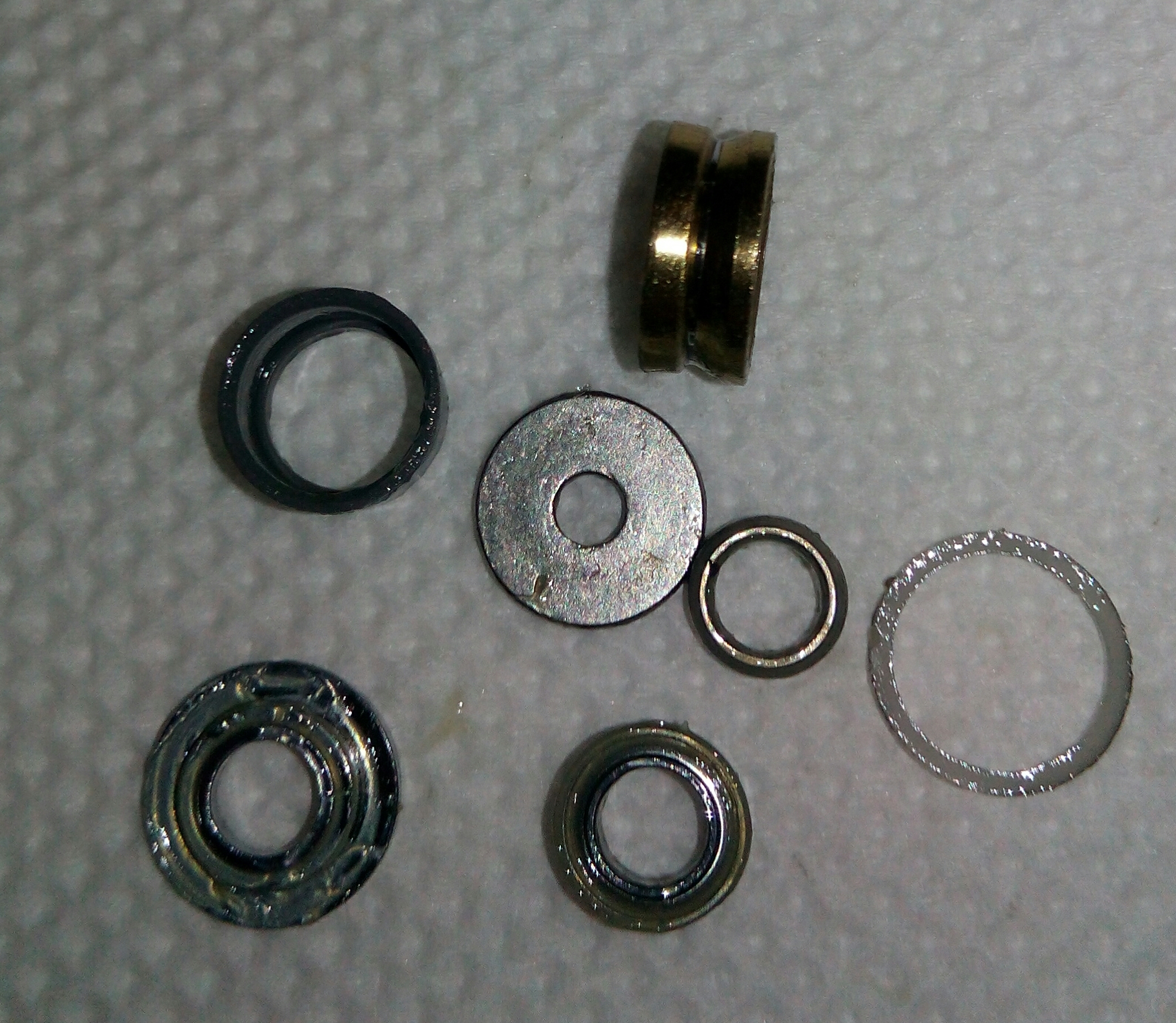

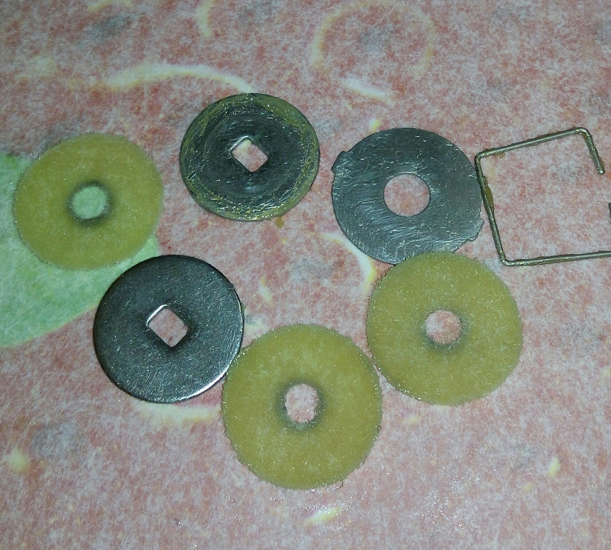

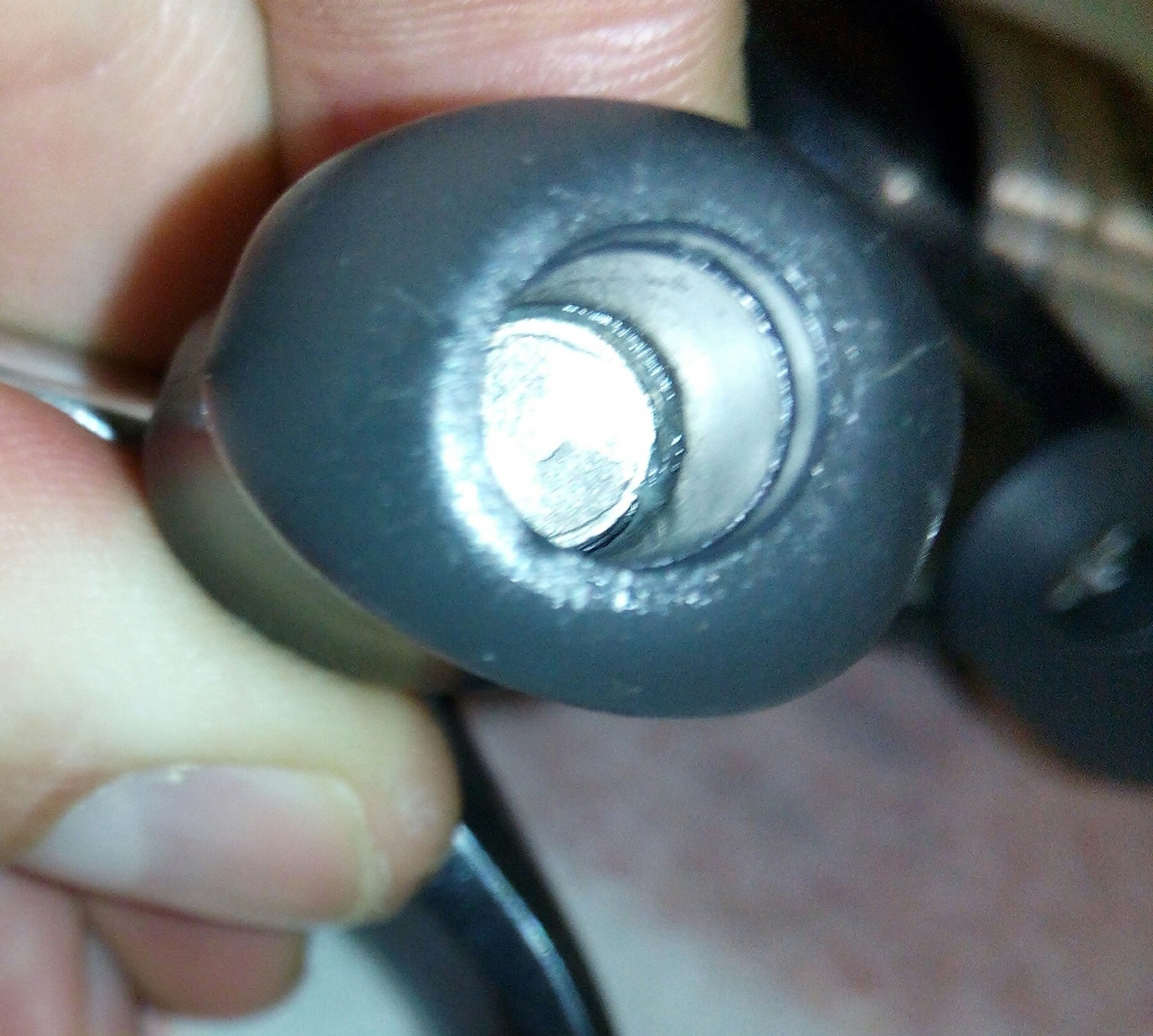

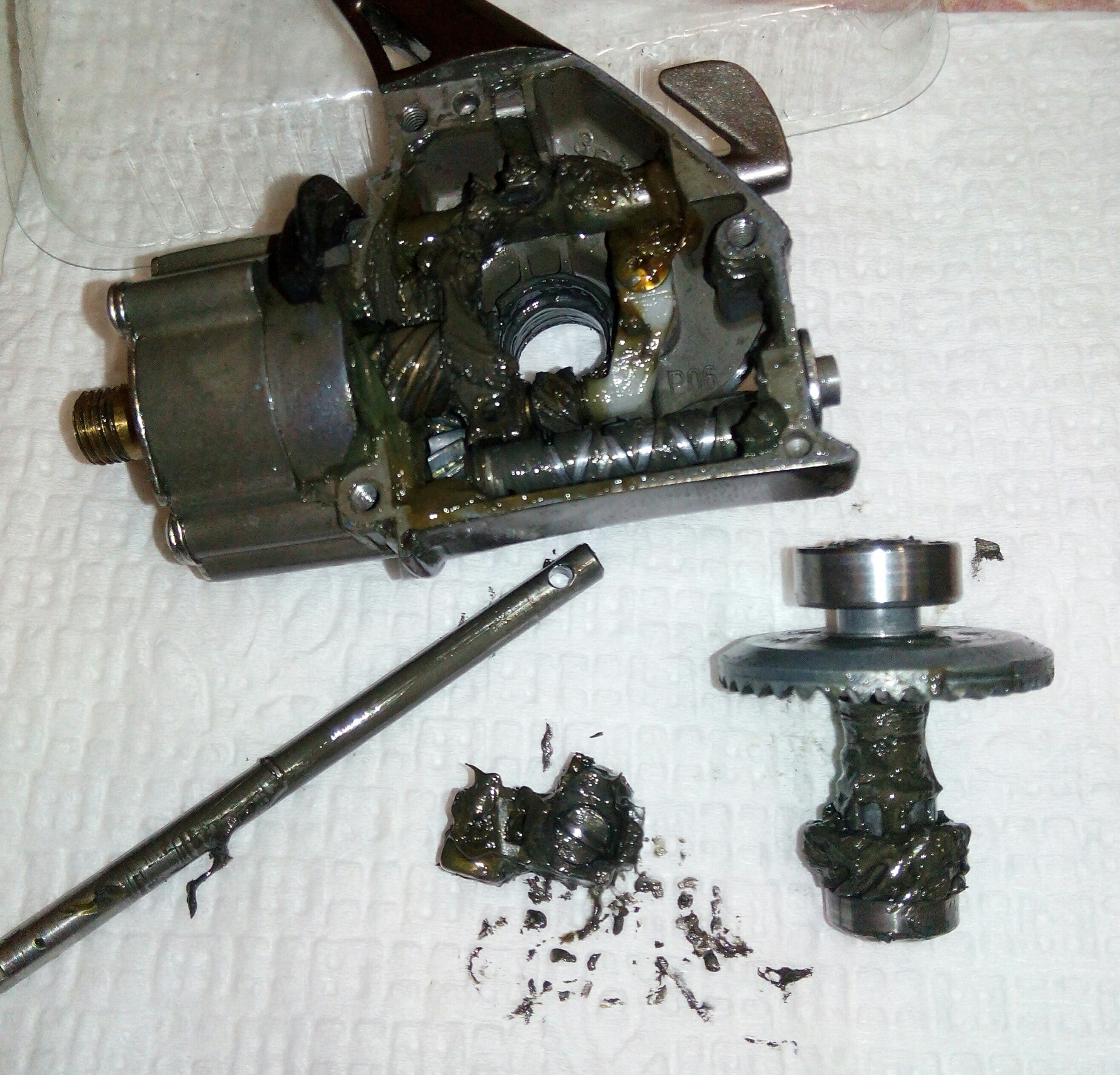

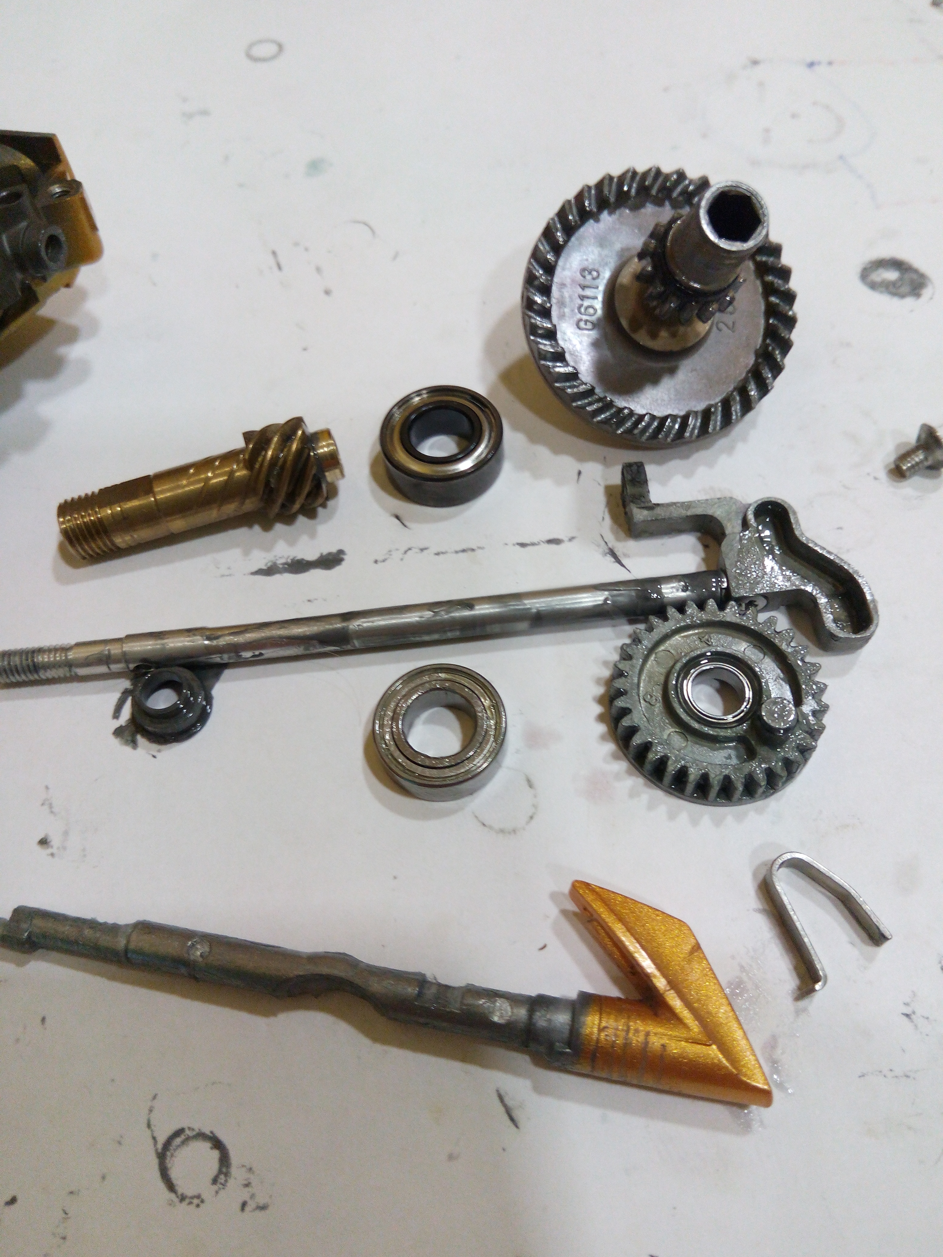

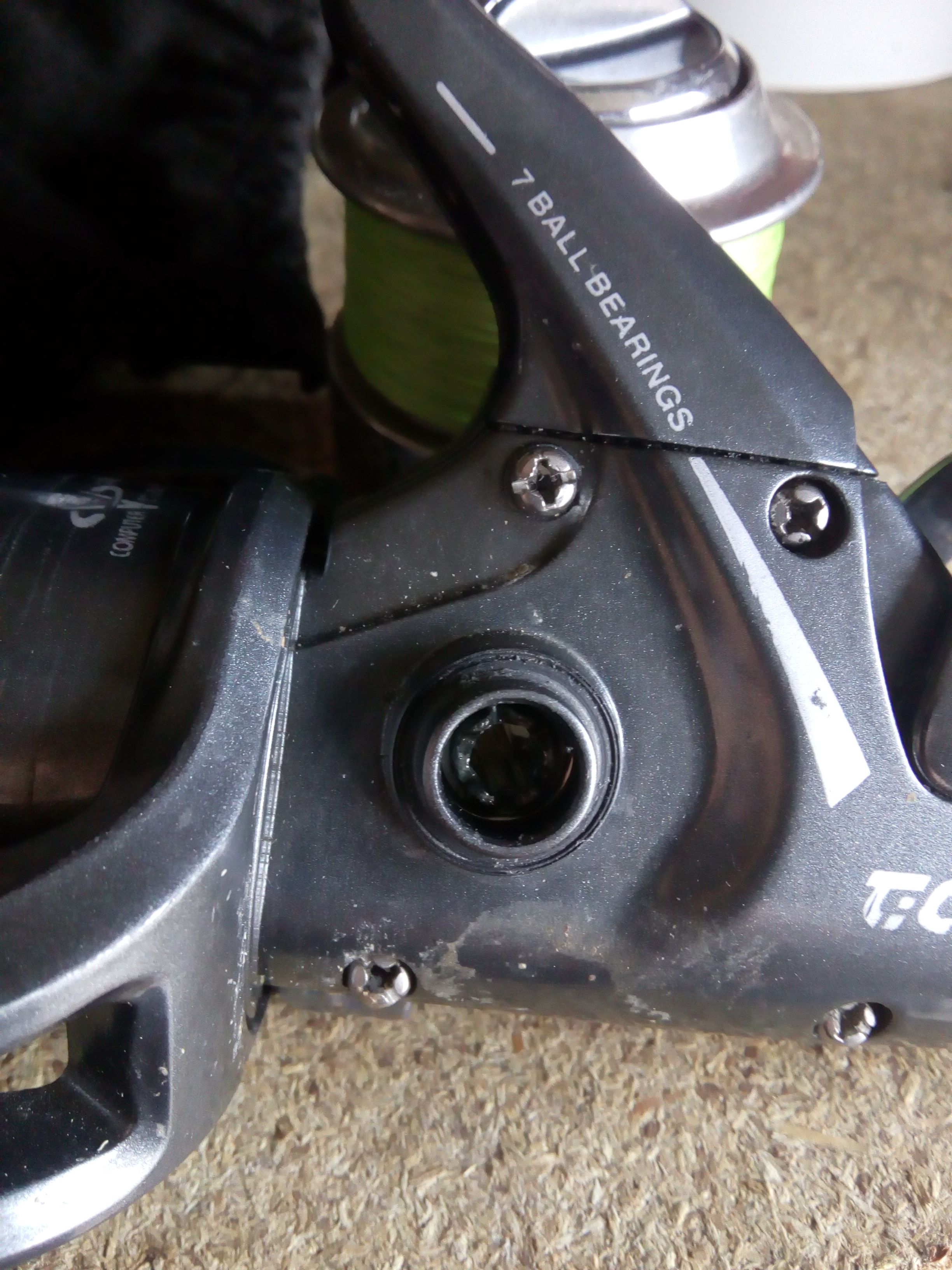

Катушка COBRA У многих из нас были такие катушки и у меня в том числе. Но честно говоря, я никогда её не разбирал. Со слов владельца катушке 11 годиков) поведала всякого, не разбиралась и не мазалась НИКОГДА. Мне самому стало интересно из чего она сделана
Внешний вид Песок сыпался со всех щелей. Внутрянка: ведущая шестерня - 2 подш., ведомая шестерня - 1 подш., в ролике л/у тоже подшипник, только он не крутится Руки были в мазуте по локоть поэтому много фото не делал, только суть. Обгонной муфты здесь нету. Обратный ход стопорится за счёт язычка, который входит в зубья внутри ротора. Что касается фрикциона - все шайбы сухие и слиплись в одну шайбищу. Задний фрикцион это вообще отдельная тема. Люфты, скрипы, хрипы были везде
Назва:  IMG_20171220_163258.jpg
Переглядів: 557
Розмір:  3,30 МБ
ID:	141834   Щоб збільшити малюнок, клацніть по ньому
Назва:  IMG_20171220_164452.jpg
Переглядів: 547
Розмір:  3,13 МБ
ID:	141835   Щоб збільшити малюнок, клацніть по ньому
Назва:  IMG_20171220_164908.jpg
Переглядів: 563
Розмір:  4,43 МБ
ID:	141836   Щоб збільшити малюнок, клацніть по ньому
Назва:  IMG_20171220_165153.jpg
Переглядів: 535
Розмір:  2,60 МБ
ID:	141837   Щоб збільшити малюнок, клацніть по ньому
Назва:  IMG_20171220_171003.jpg
Переглядів: 554
Розмір:  4,57 МБ
ID:	141838   Щоб збільшити малюнок, клацніть по ньому
Назва:  IMG_20171220_165215.jpg
Переглядів: 492
Розмір:  637,5 КБ
ID:	141839   Щоб збільшити малюнок, клацніть по ньому
Назва:  IMG_20171220_165321.jpg
Переглядів: 496
Розмір:  702,4 КБ
ID:	141840   Щоб збільшити малюнок, клацніть по ньому
Назва:  IMG_20171220_191212.jpg
Переглядів: 549
Розмір:  212,0 КБ
Назва:  IMG_20171220_191230.jpg
Переглядів: 528
Розмір:  202,0 КБ
ID:	141842   Щоб збільшити малюнок, клацніть по ньому
Назва:  IMG_20171220_191147.jpg
Переглядів: 504
Розмір:  1,30 МБ

Забыл сказать, что износа шестерней практически нет)
ТО катушек-залог успешной рыбалки 0966344077
Старий 20.12.2017, 22:02   #106 (permalink)
Допис від санёк-днепр Переглянути допис
И не обслуживалась 11 лет!

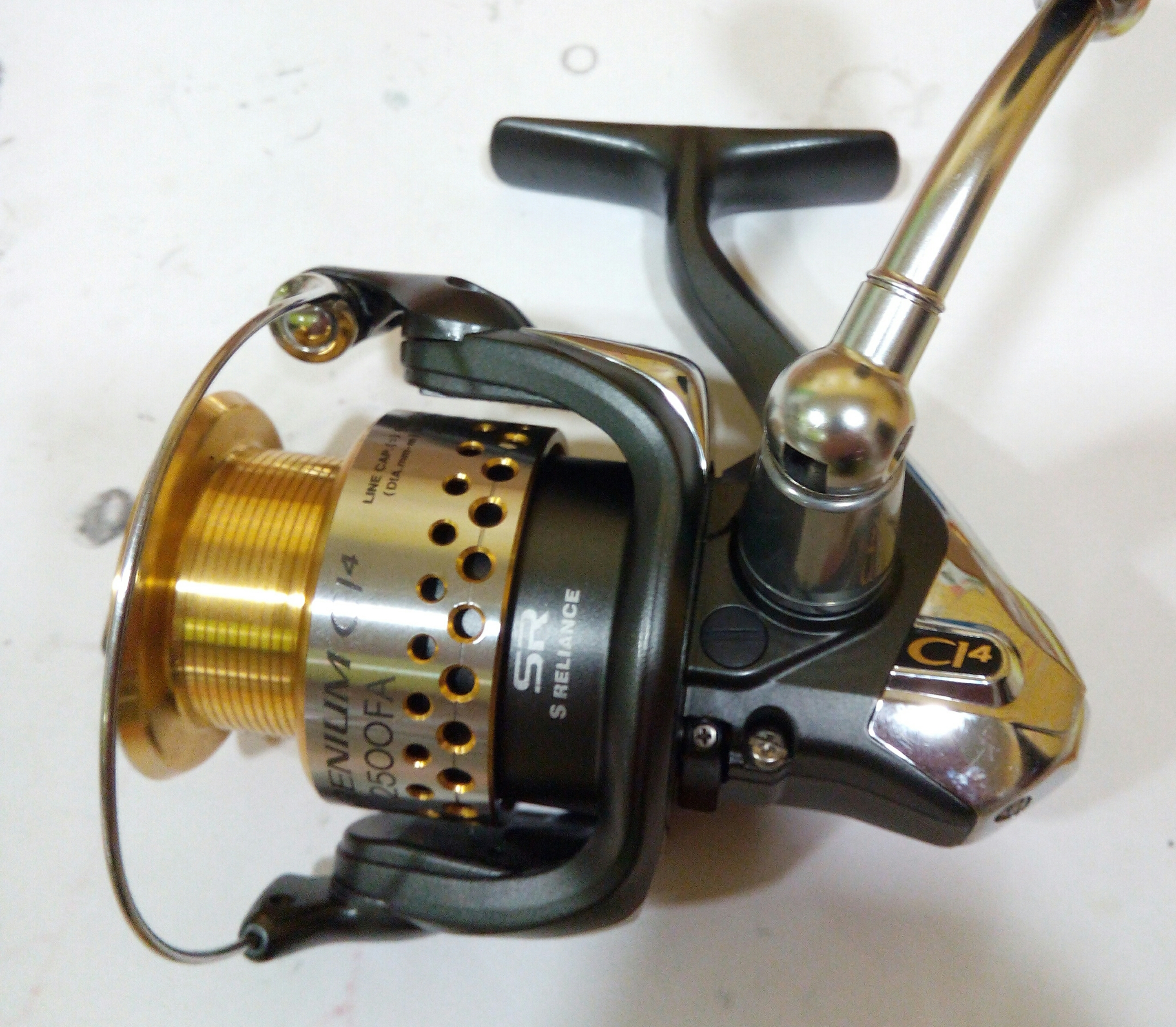

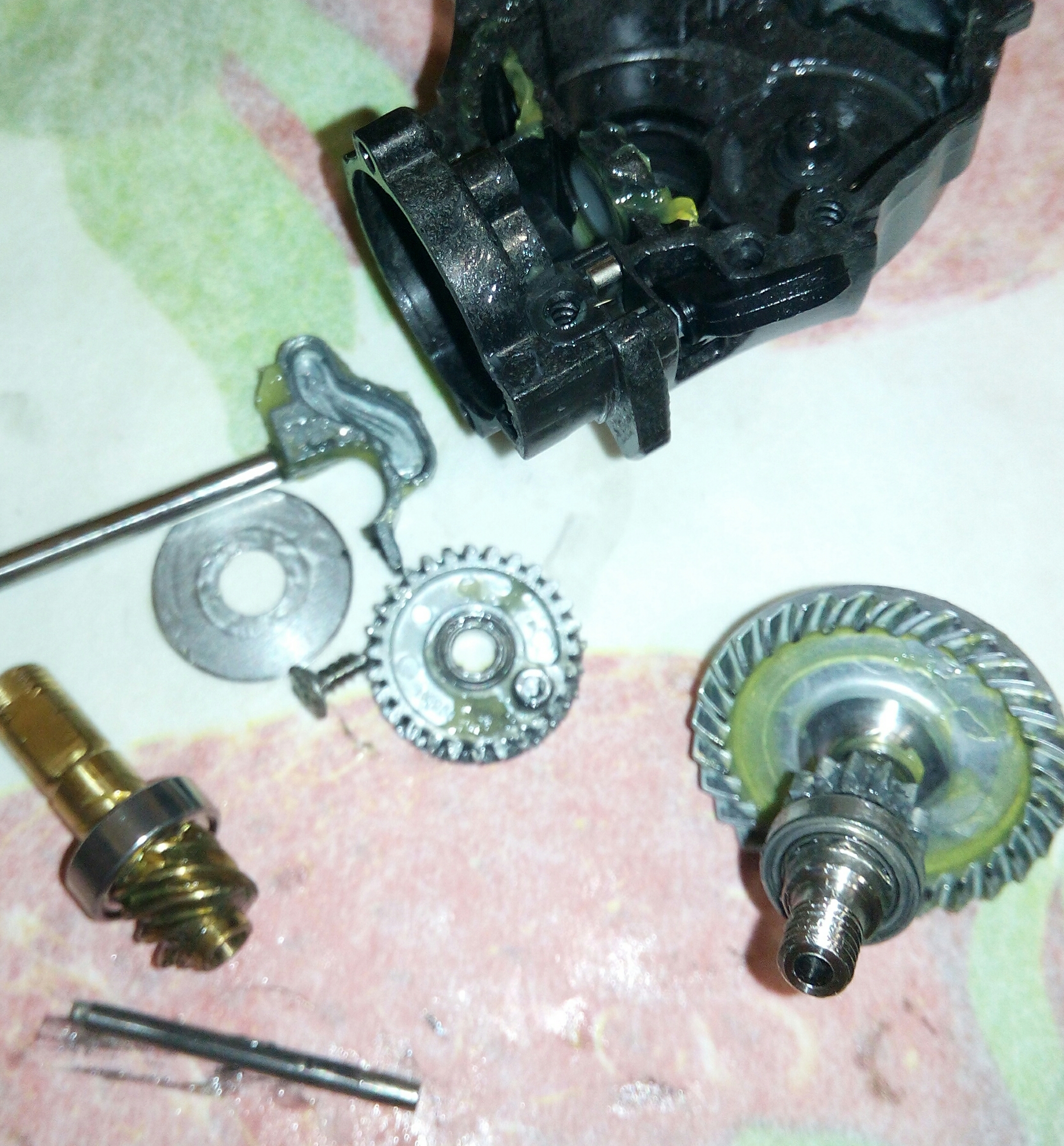

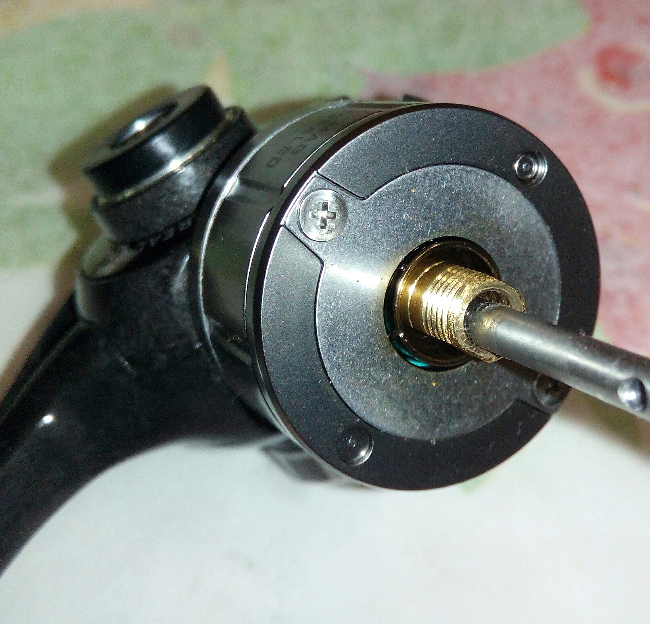

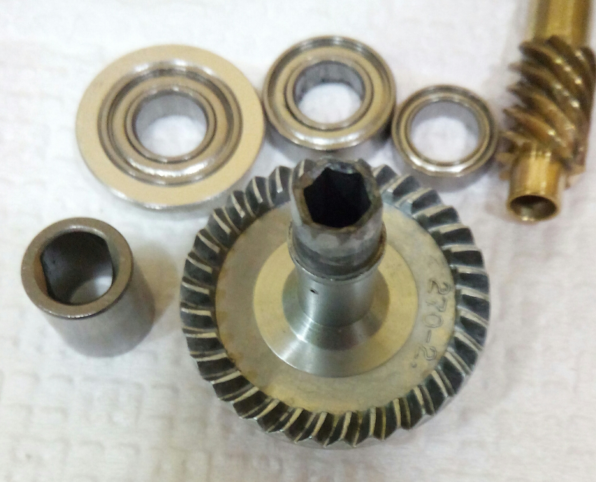

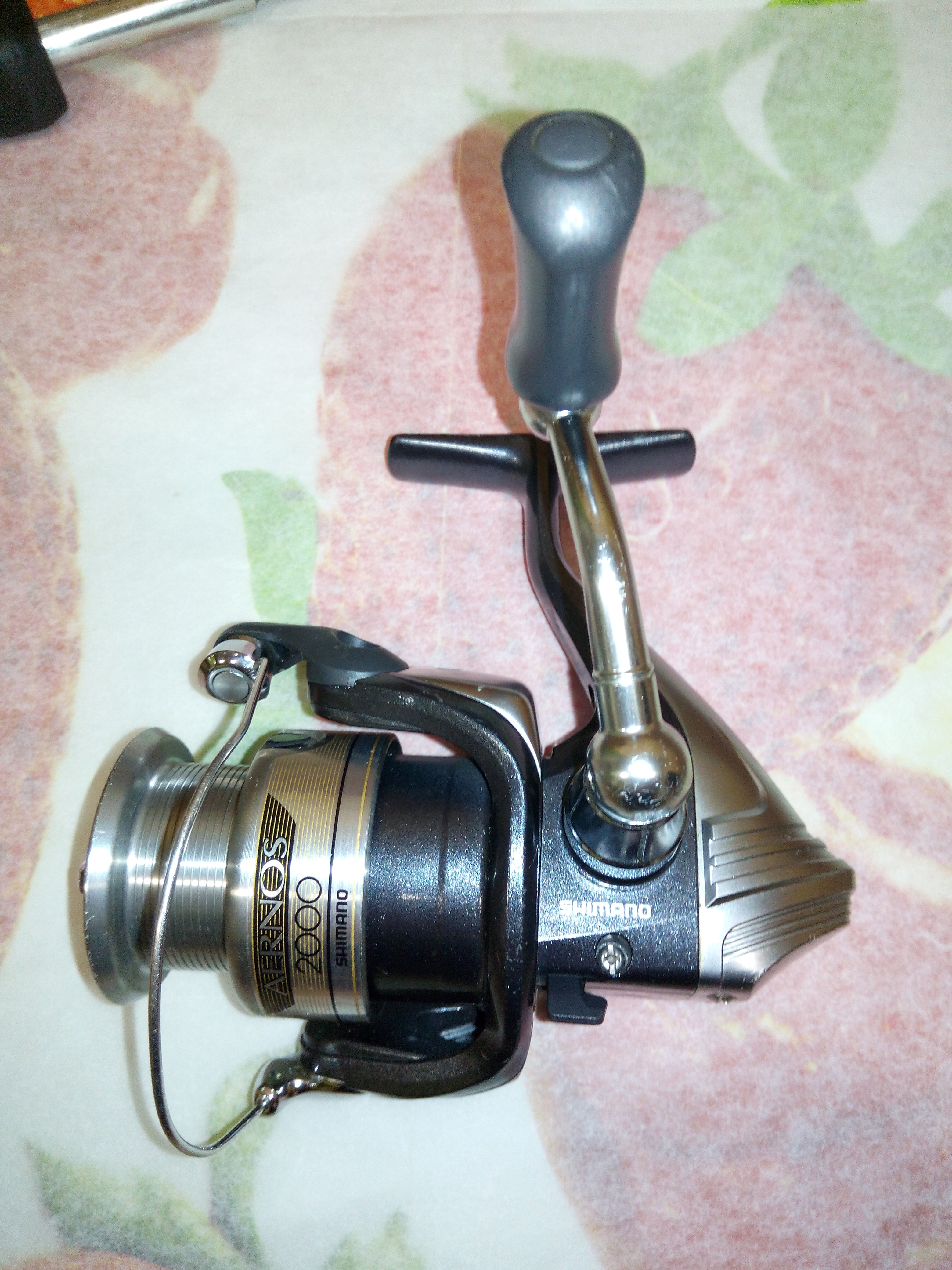

Бывает и такое. А бывает и наоборот. Вот вам новенький Shimano Rarenium CI4 2500 в котором частично сожрата ведущая шестерня
Назва:  IMG_20171217_202617.jpg
Переглядів: 530
Розмір:  4,45 МБ
ID:	141844   Щоб збільшити малюнок, клацніть по ньому
Назва:  IMG_20171218_150802.jpg
Переглядів: 535
Розмір:  3,24 МБ
ID:	141845   Щоб збільшити малюнок, клацніть по ньому
Назва:  IMG_20171218_150512.jpg
Переглядів: 545
Розмір:  996,0 КБ
ID:	141846   Щоб збільшити малюнок, клацніть по ньому
Назва:  IMG_20171218_150656.jpg
Переглядів: 539
Розмір:  465,2 КБ
ID:	141847   Щоб збільшити малюнок, клацніть по ньому
Назва:  IMG_20171218_150733.jpg
Переглядів: 518
Розмір:  652,1 КБ

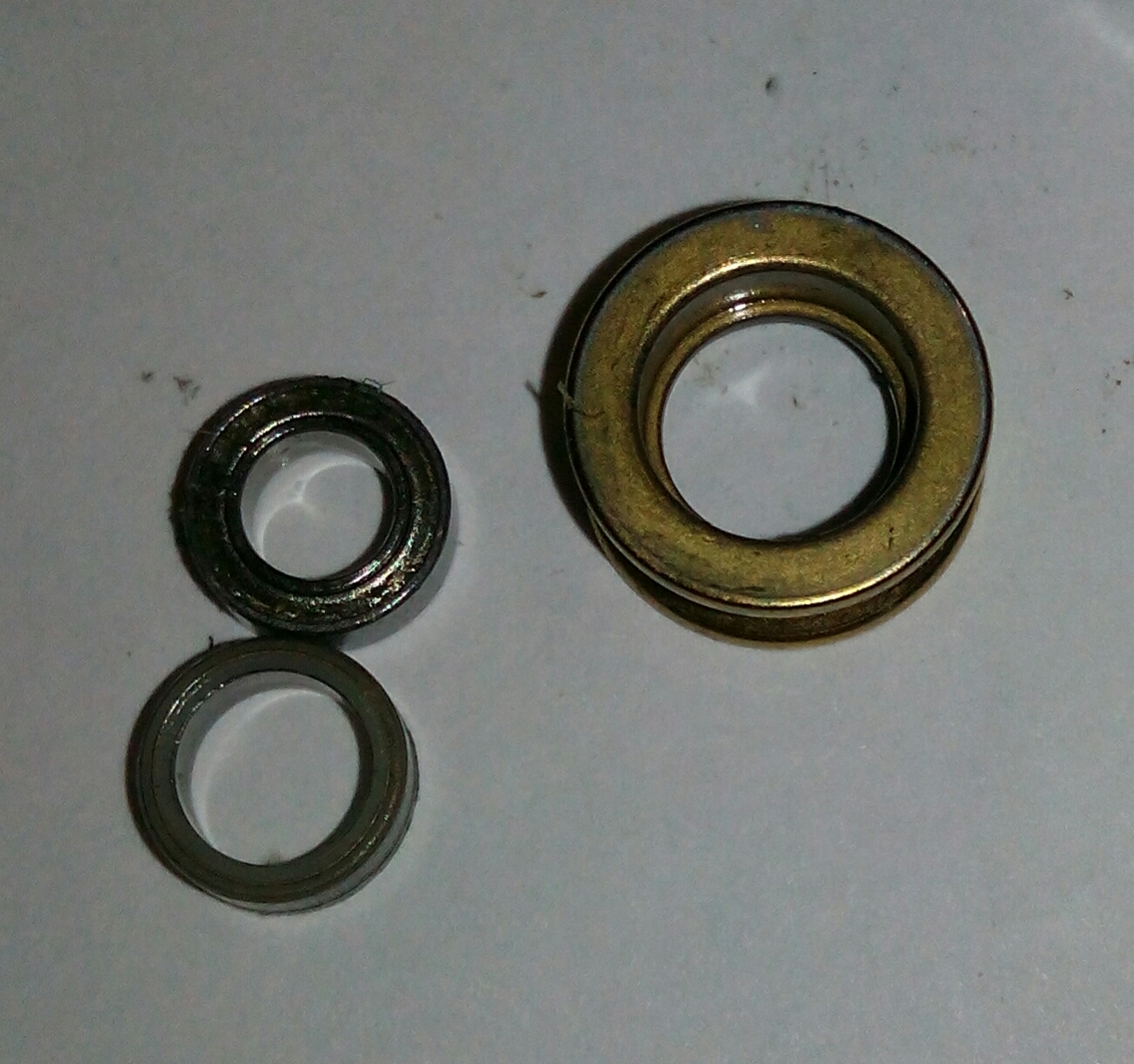

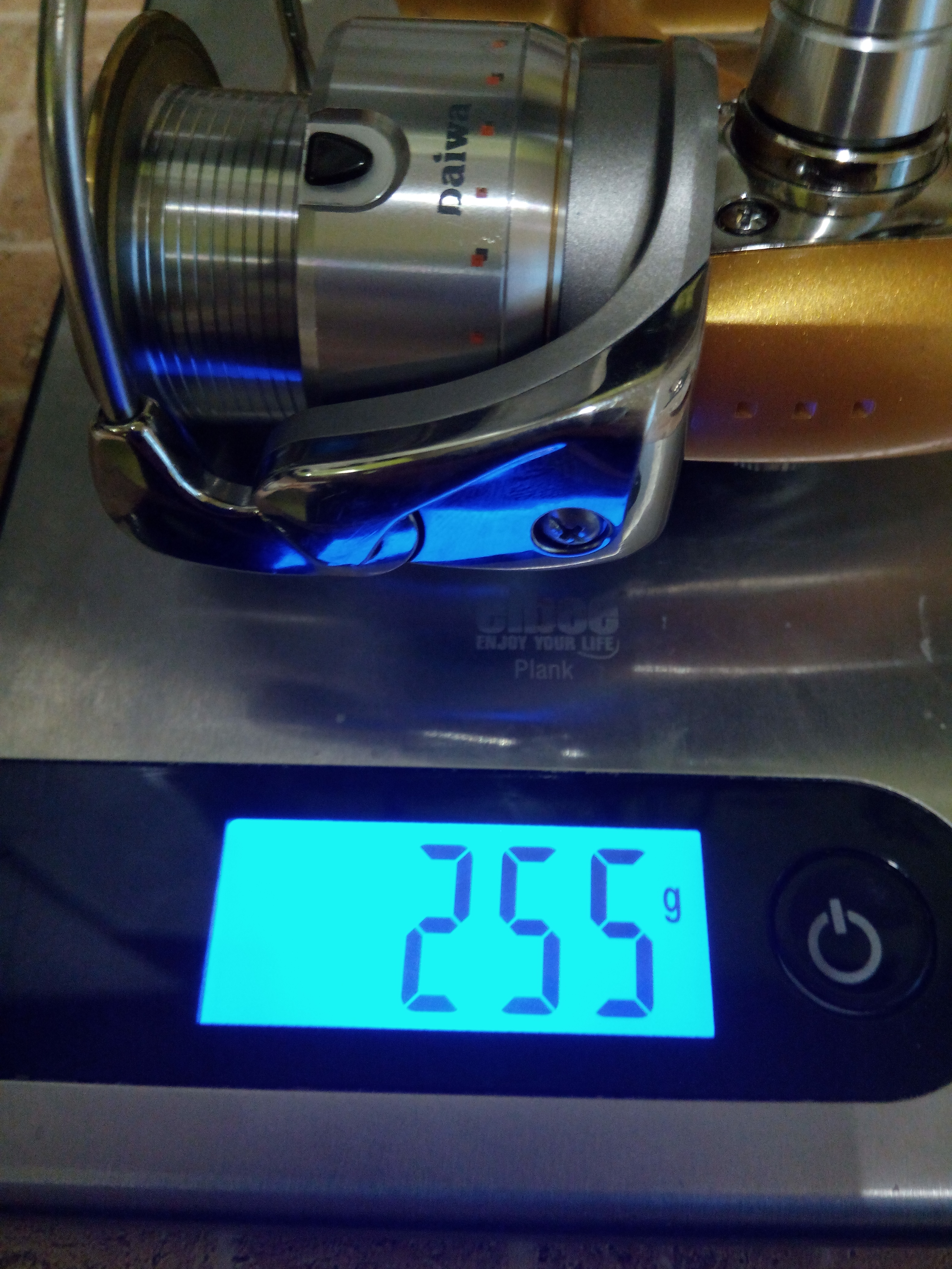

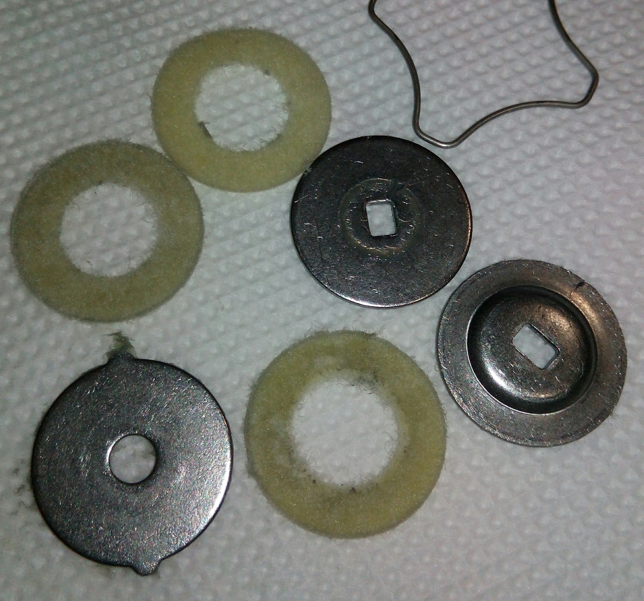

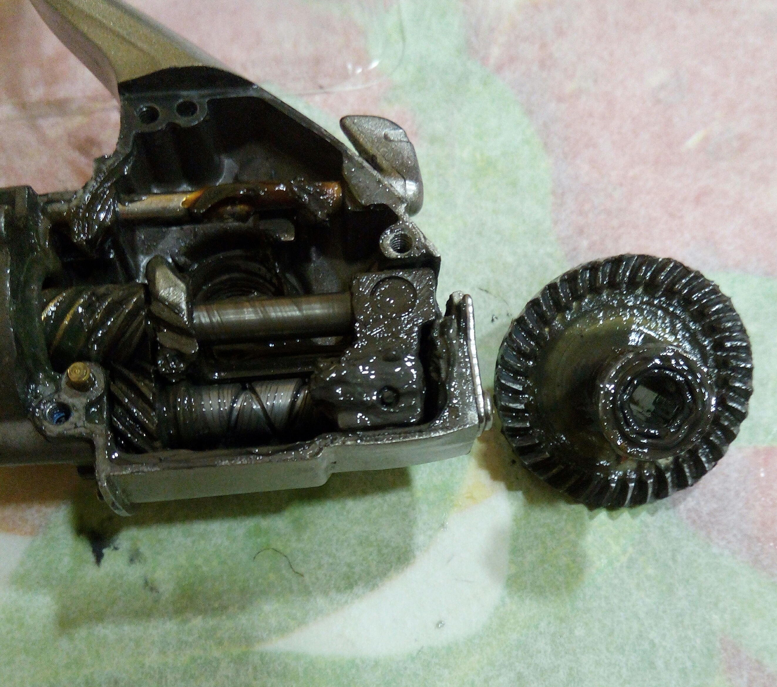

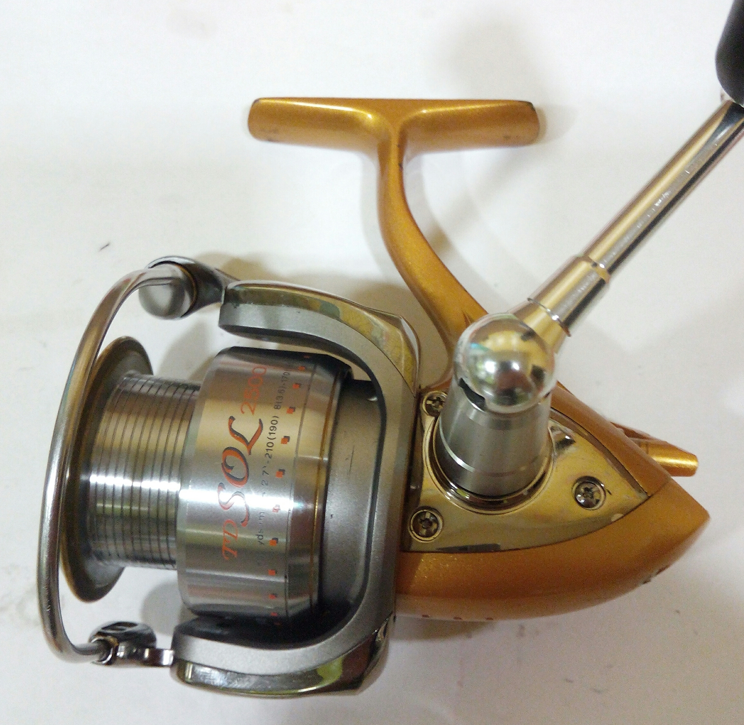

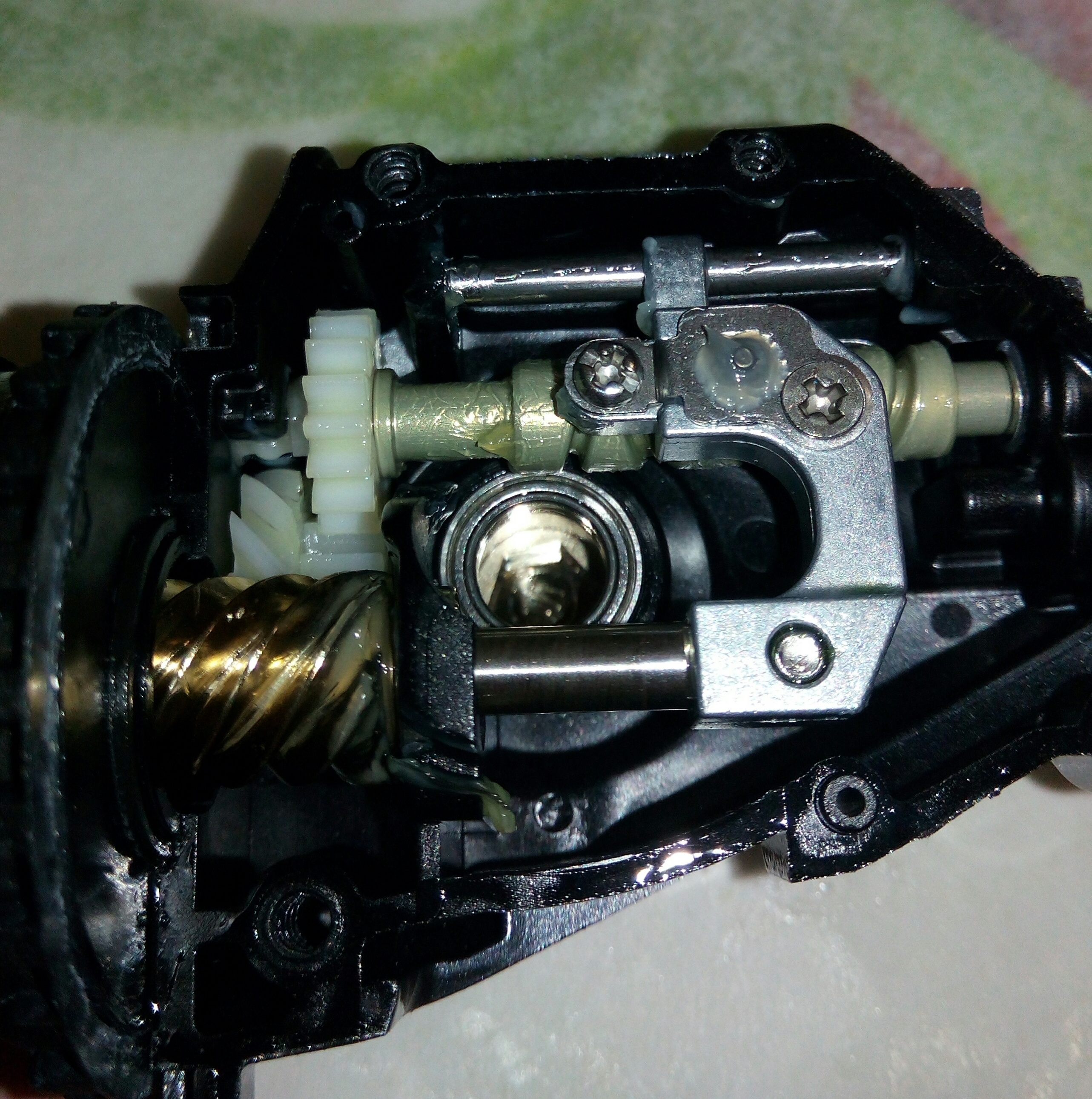

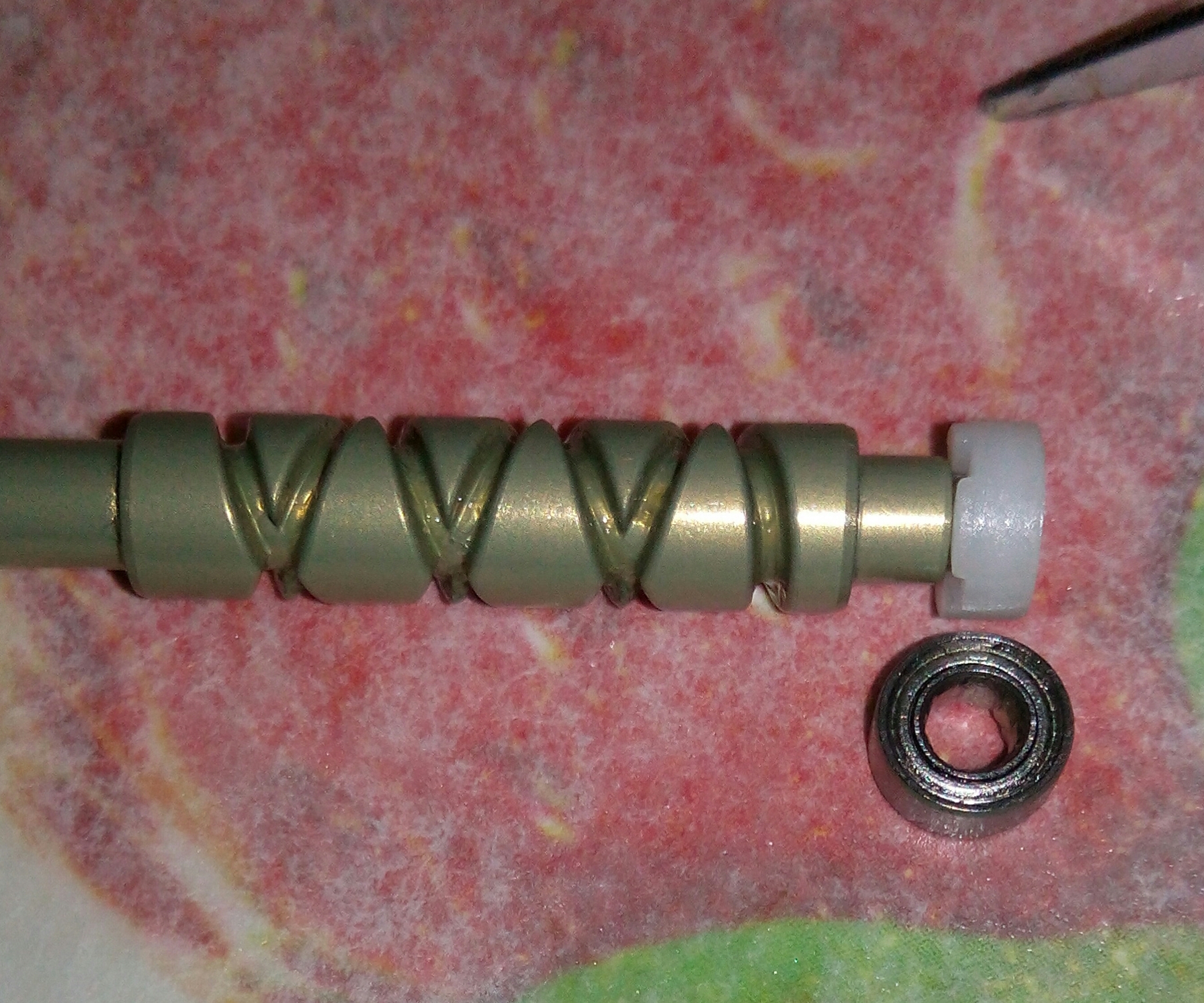

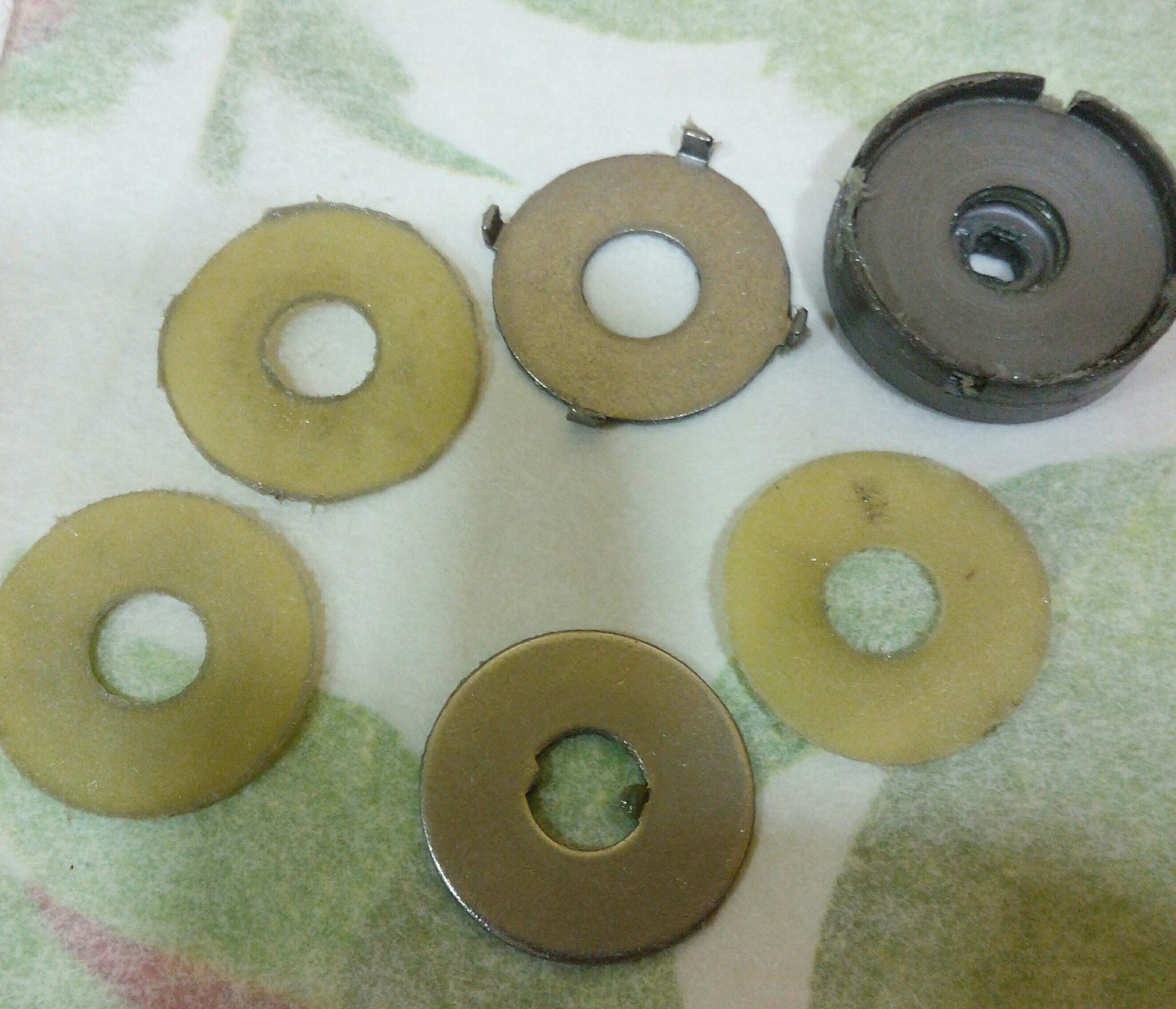

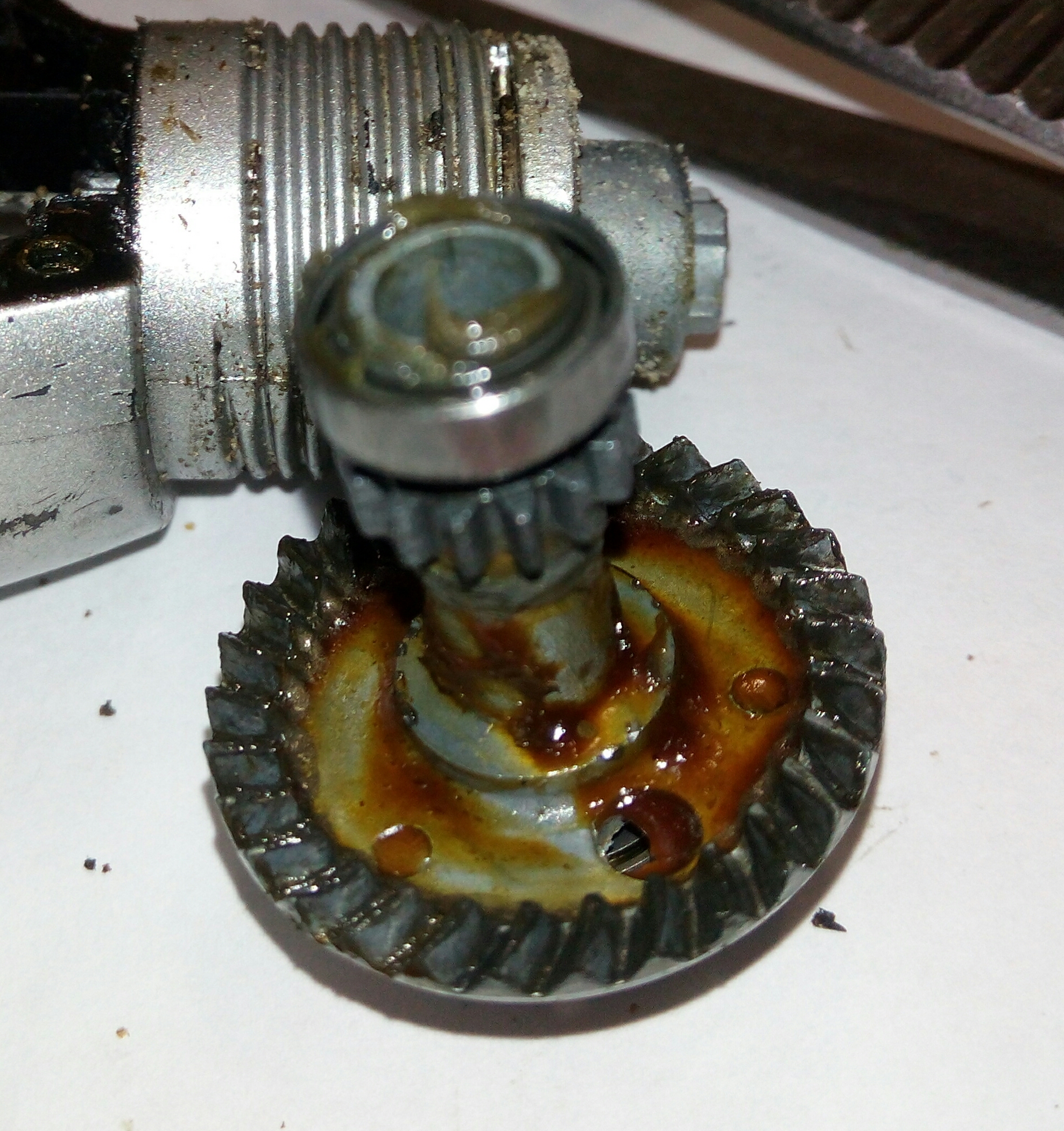

Катушка Daiwa TEAMDAM SOL 2500. Видно, что катушка раньше смазывалась, но смазка уже своё отслужила. В общем: подшипники стоят на ведущей шестерне с двух сторон, на ведомой - один и паразитка вращается тоже на подшипнике. Давно уже заметил одну особенность у многих катушек данного производителя - строение обгонной муфты. При стопоре обратного хода ротор имеет возможность вернуться обратно на несколько миллиметров, происходит это в связи с имеющимися зазорами в самой обгонной муфте (фото). Такими обгонными муфтами комплектуются почти все модели Дайвы. Сильно страшного в этом ничего нету, такая уж специфика сборки, и на количество пойманной рыбы это не влияет
Назва:  IMG_20171217_133720.jpg
Переглядів: 505
Розмір:  3,99 МБ
ID:	141888   Щоб збільшити малюнок, клацніть по ньому
Назва:  IMG_20171217_133629.jpg
Переглядів: 509
Розмір:  4,08 МБ
ID:	141889   Щоб збільшити малюнок, клацніть по ньому
Назва:  IMG_20171217_134112.jpg
Переглядів: 548
Розмір:  4,02 МБ
ID:	141890   Щоб збільшити малюнок, клацніть по ньому
Назва:  IMG_20171217_141617.jpg
Переглядів: 512
Розмір:  4,66 МБ
ID:	141891   Щоб збільшити малюнок, клацніть по ньому
Назва:  IMG_20171217_143514.jpg
Переглядів: 472
Розмір:  4,25 МБ
ID:	141892   Щоб збільшити малюнок, клацніть по ньому
Назва:  IMG_20171217_142228.jpg
Переглядів: 499
Розмір:  397,8 КБ

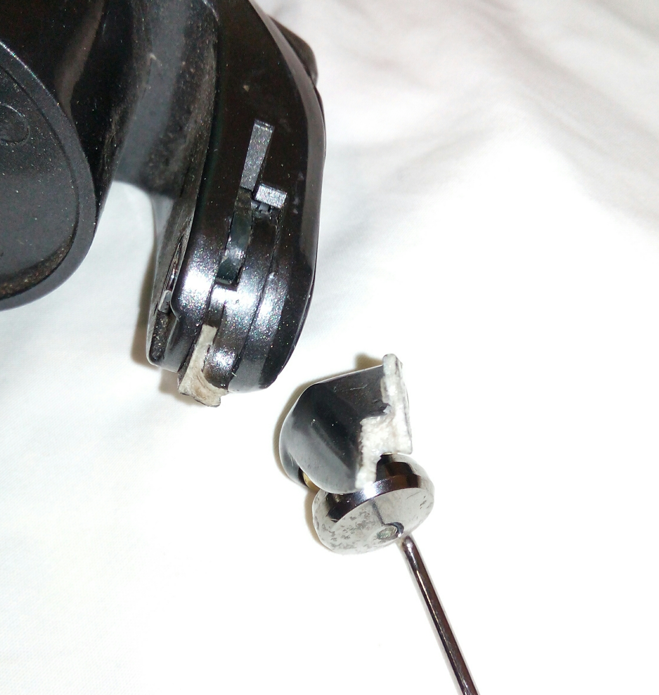

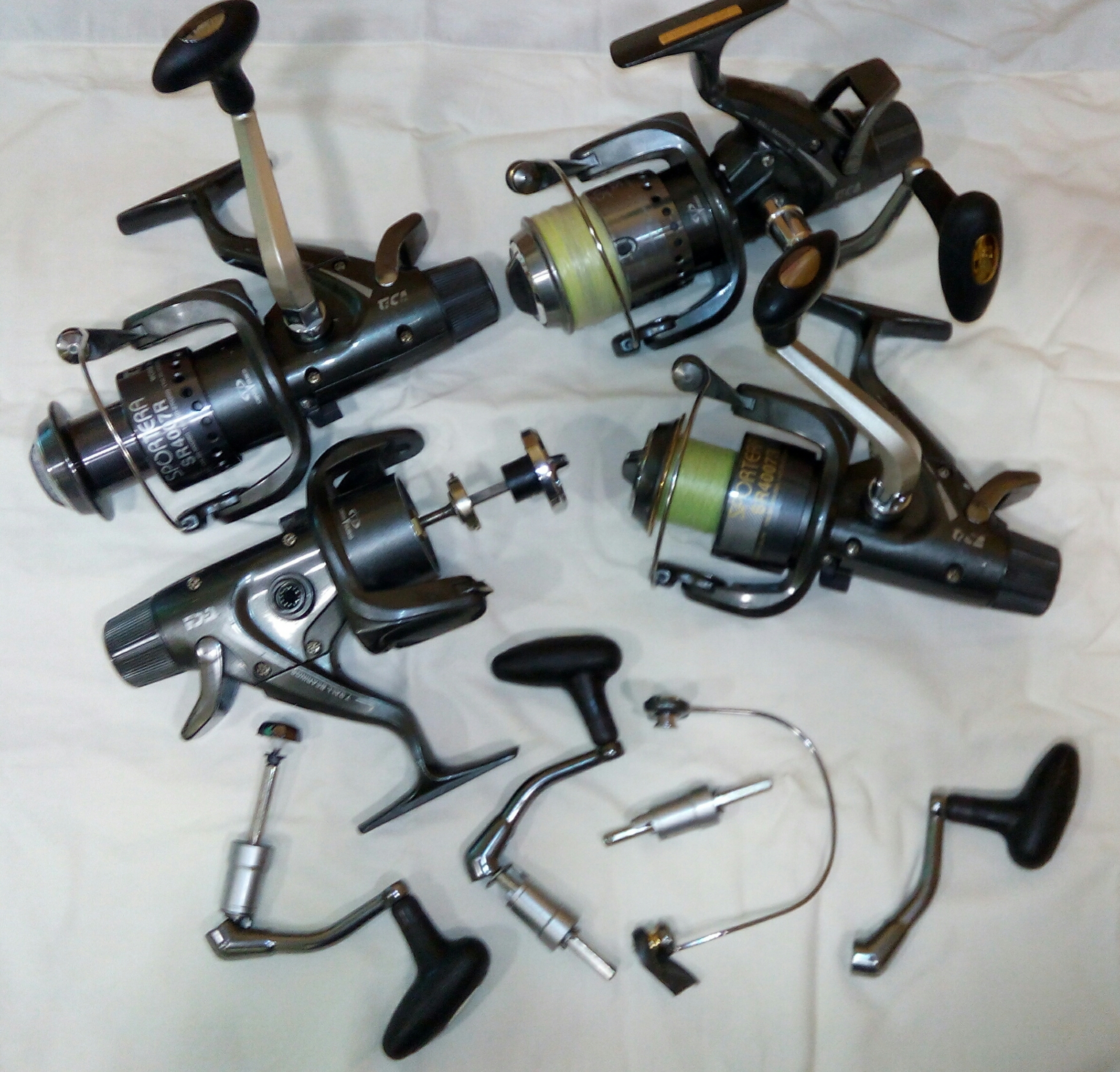

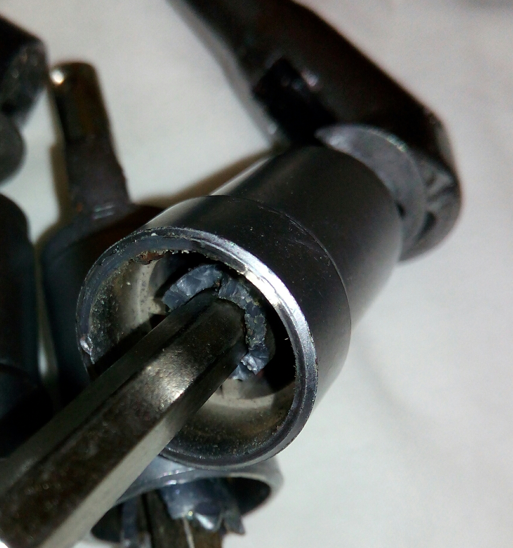

Есть фидерная катушка Tica Sportera, в ручки обламались сцепляющие шестерни, возможен ли ремонт?

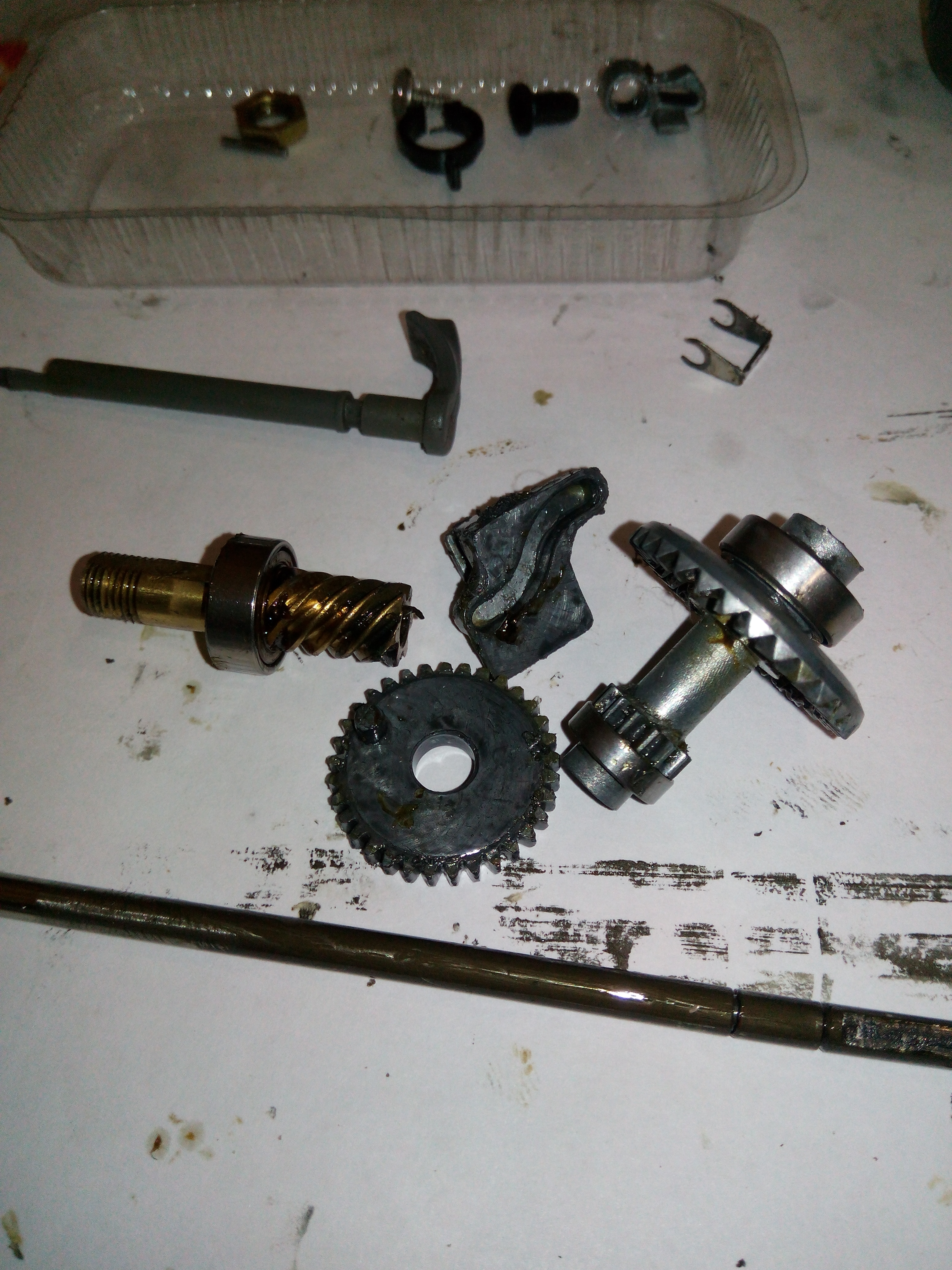

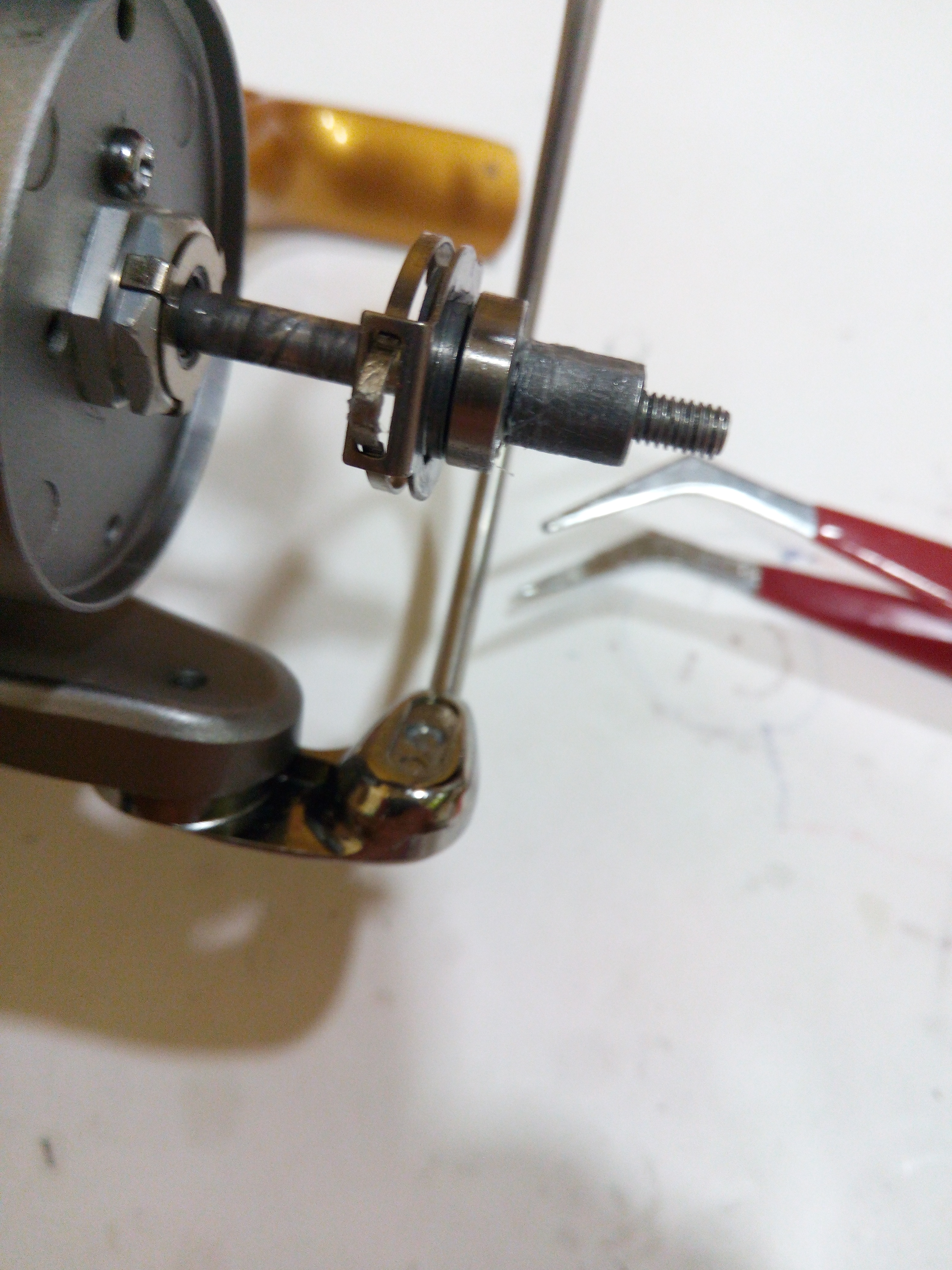

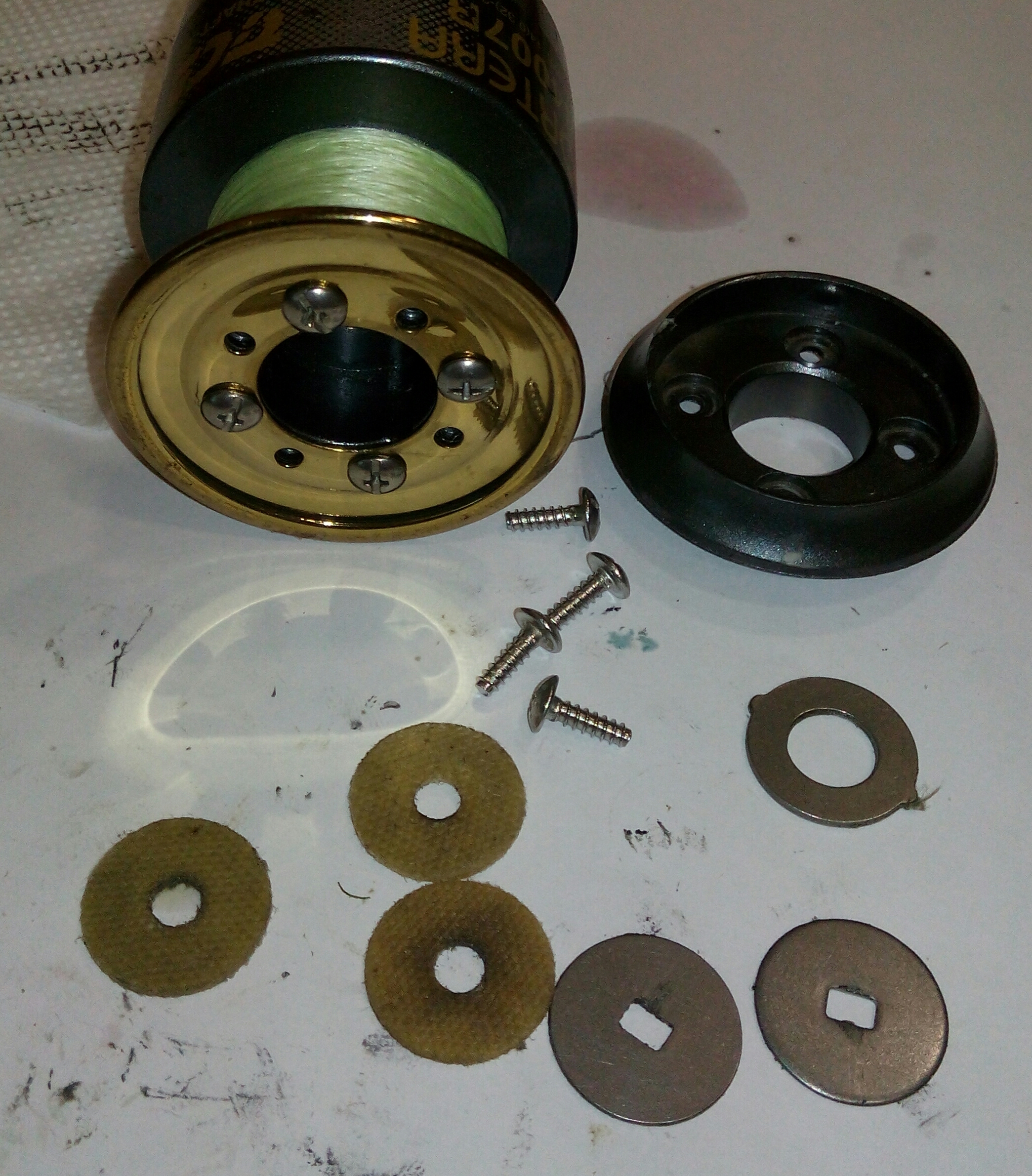

Вот, как раз, попали мне в руки сразу 4 таких катушек, вернее три с половиной Владелец уже заколебался эти рукоятки менять. Сделана катушка вроде бы и не плохо, внутрянка надёжная на первый взгляд, бесконечник есть, намотка лески хорошая, но уж очень много слабых мест. Коромысла, держатели дужки лесоукладывателя, как для такой мощной катушки, сильно тоненькие (на фото видно поломку) так же эти штырьки на рукоятке при незначительных нагрузках отлетают. Люфты в данных катушках были везде, ход очень шумный с "тракторным" звуком.
Назва:  IMG_20171226_104726.jpg
Переглядів: 500
Розмір:  3,11 МБ
ID:	142080   Щоб збільшити малюнок, клацніть по ньому
Назва:  IMG_20171226_104956.jpg
Переглядів: 472
Розмір:  4,20 МБ
ID:	142081   Щоб збільшити малюнок, клацніть по ньому
Назва:  IMG_20171226_105047.jpg
Переглядів: 489
Розмір:  2,07 МБ
ID:	142082   Щоб збільшити малюнок, клацніть по ньому
Назва:  IMG_20171226_104826.jpg
Переглядів: 513
Розмір:  1,85 МБ
ID:	142083   Щоб збільшити малюнок, клацніть по ньому
Назва:  IMG_20171226_111157.jpg
Переглядів: 508
Розмір:  3,77 МБ
ID:	142084   Щоб збільшити малюнок, клацніть по ньому
Назва:  IMG_20171226_194022.jpg
Переглядів: 500
Розмір:  4,47 МБ
ID:	142085   Щоб збільшити малюнок, клацніть по ньому
Назва:  IMG_20171226_133916.jpg
Переглядів: 493
Розмір:  3,11 МБ
ID:	142086   Щоб збільшити малюнок, клацніть по ньому
Назва:  IMG_20171226_194306.jpg
Переглядів: 502
Розмір:  2,10 МБ
Назва:  IMG_20171226_120836.jpg
Переглядів: 453
Розмір:  961,9 КБ
ID:	142088   Щоб збільшити малюнок, клацніть по ньому
Назва:  IMG_20171226_113429.jpg
Переглядів: 475
Розмір:  3,52 МБ

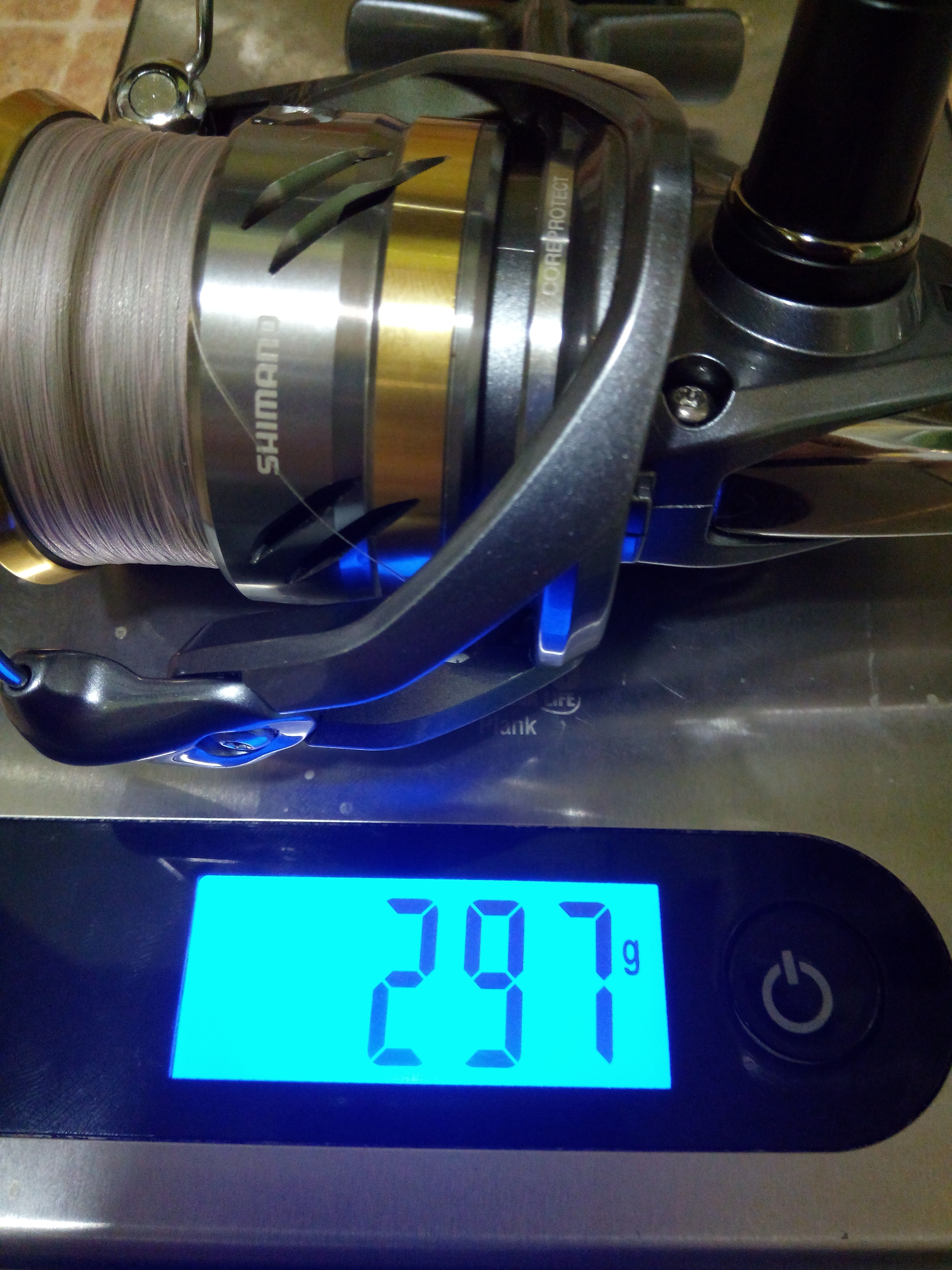

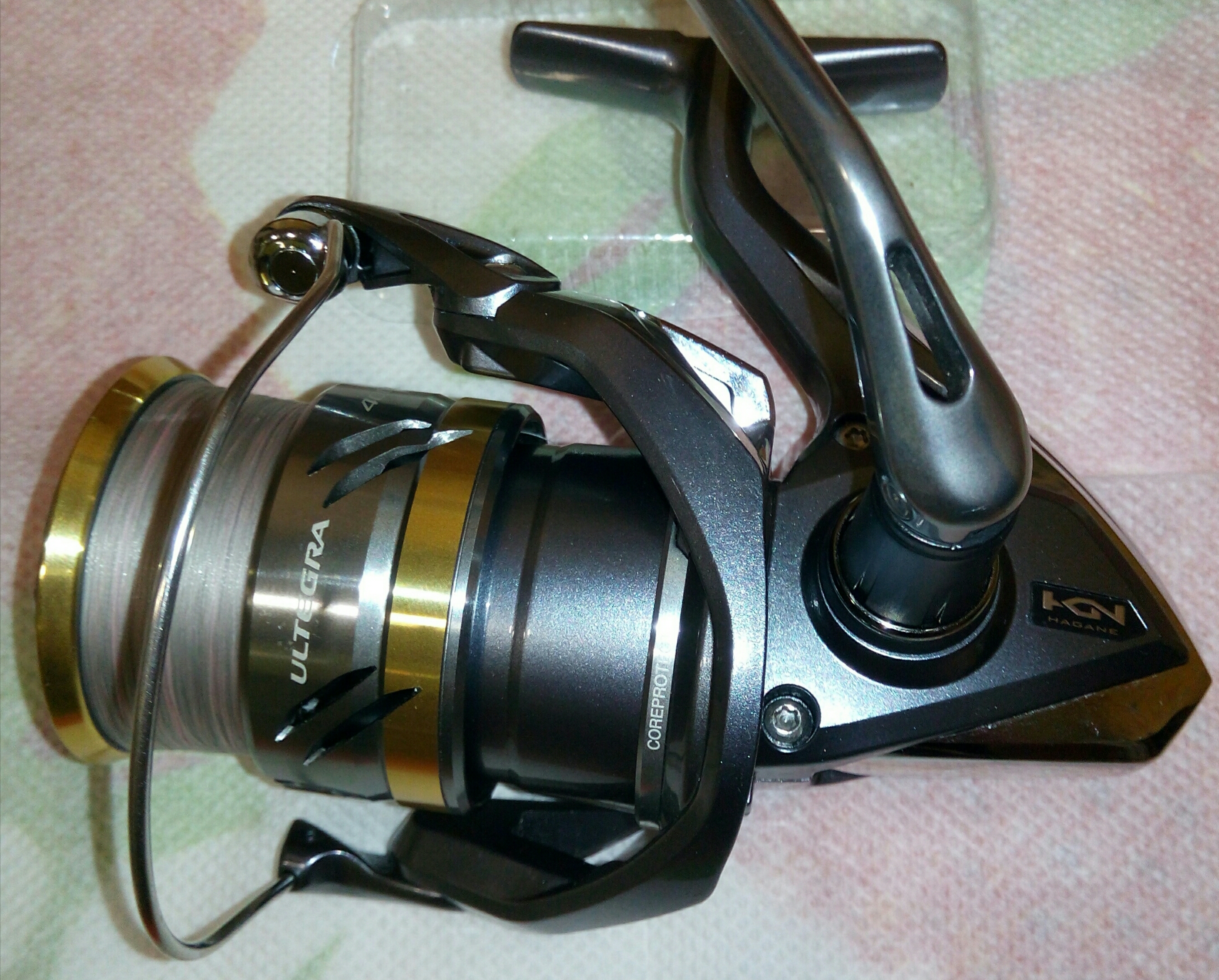

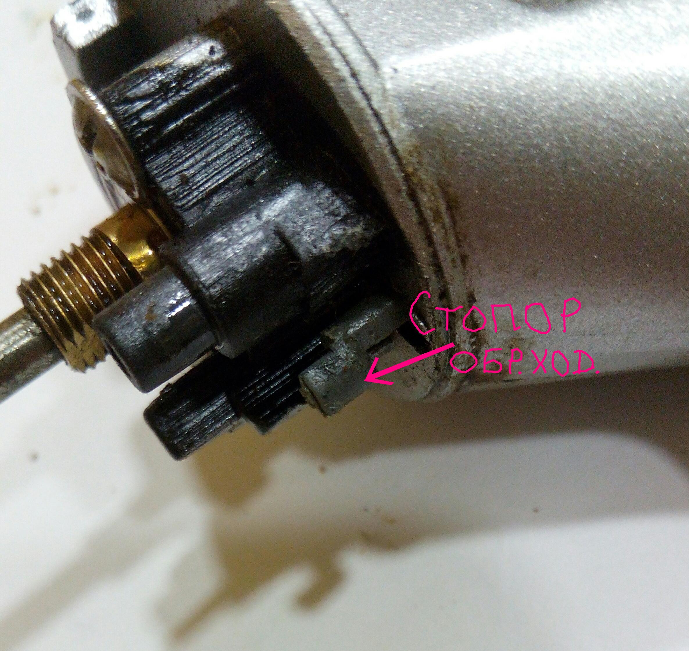

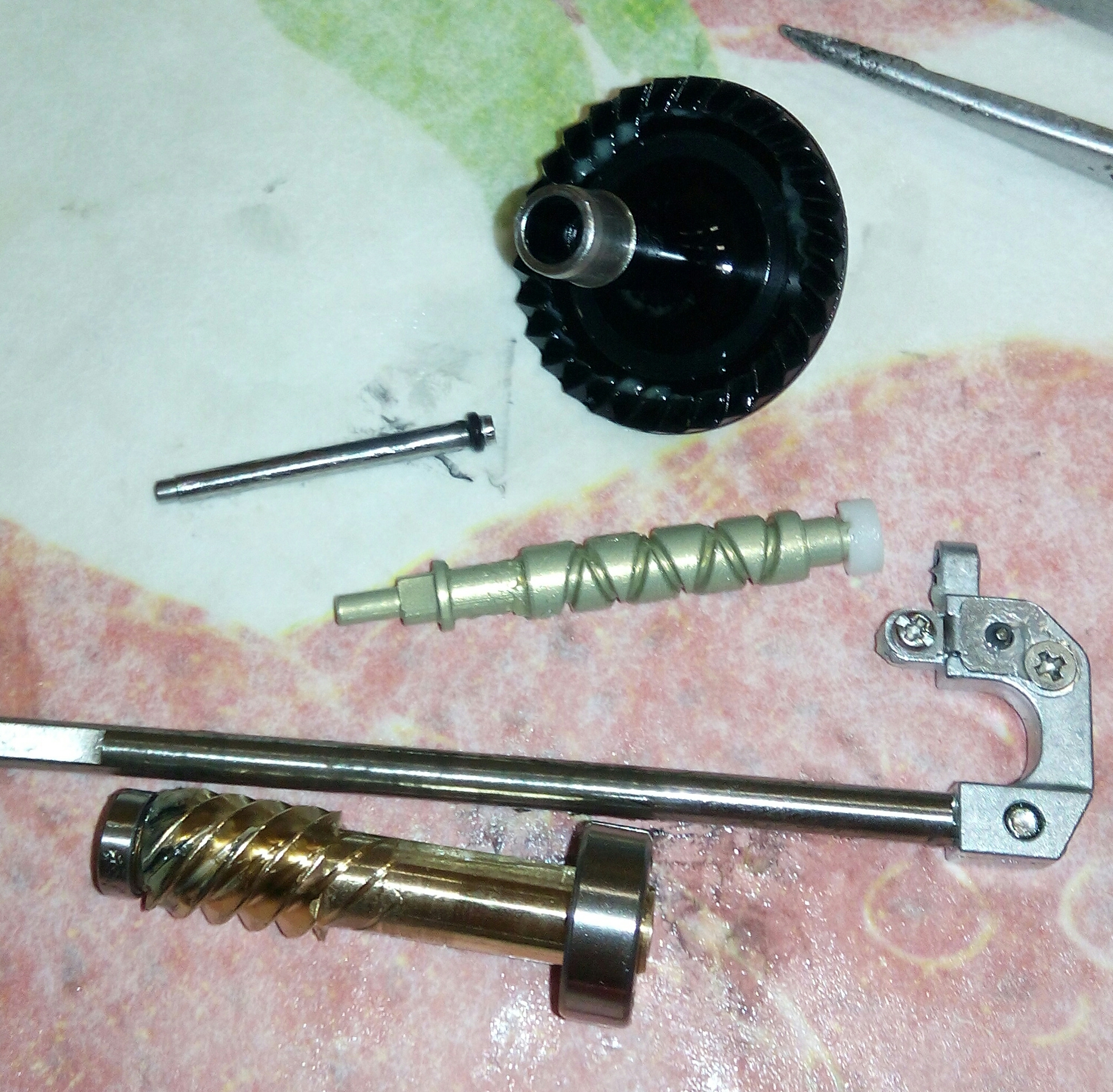

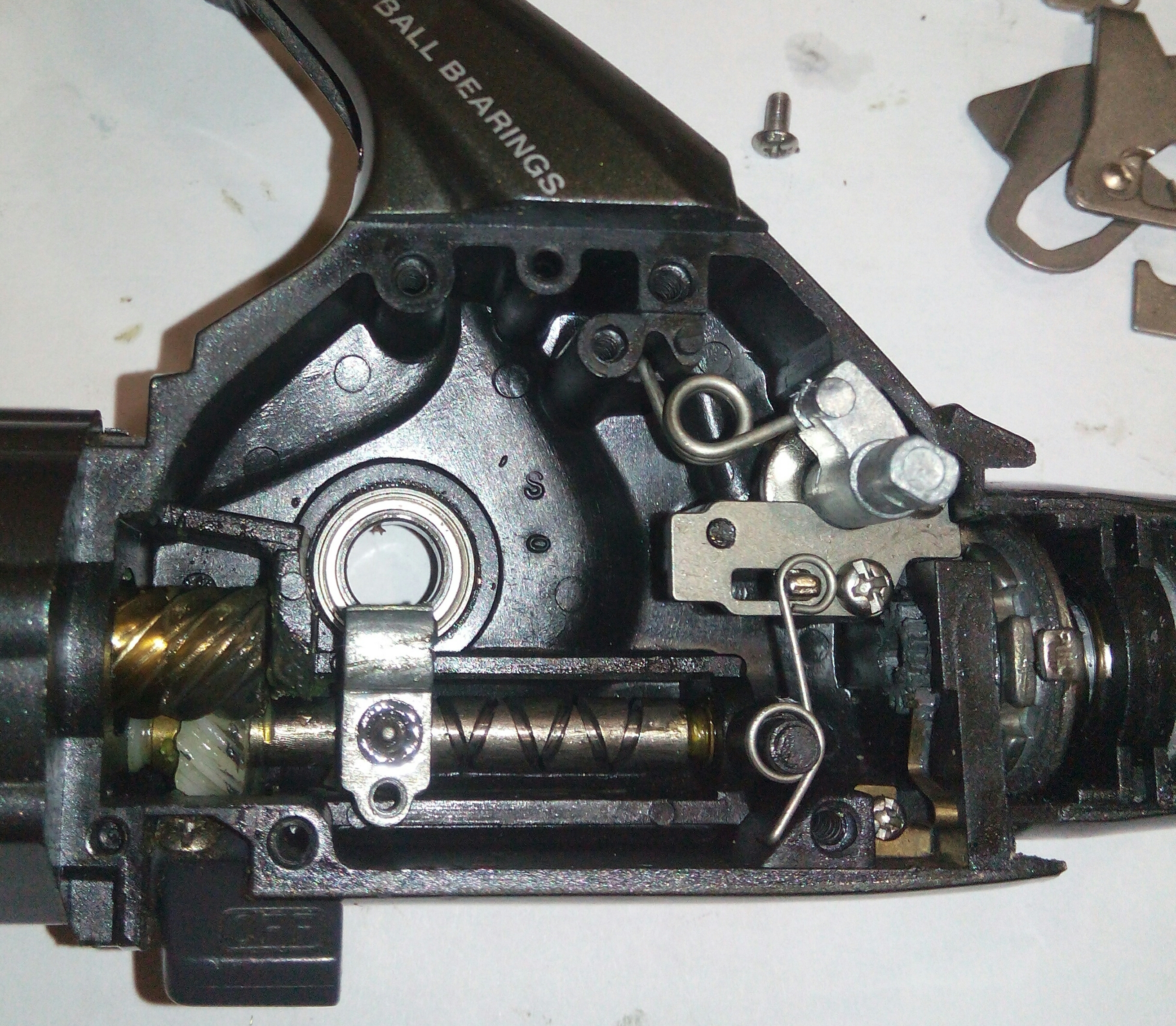

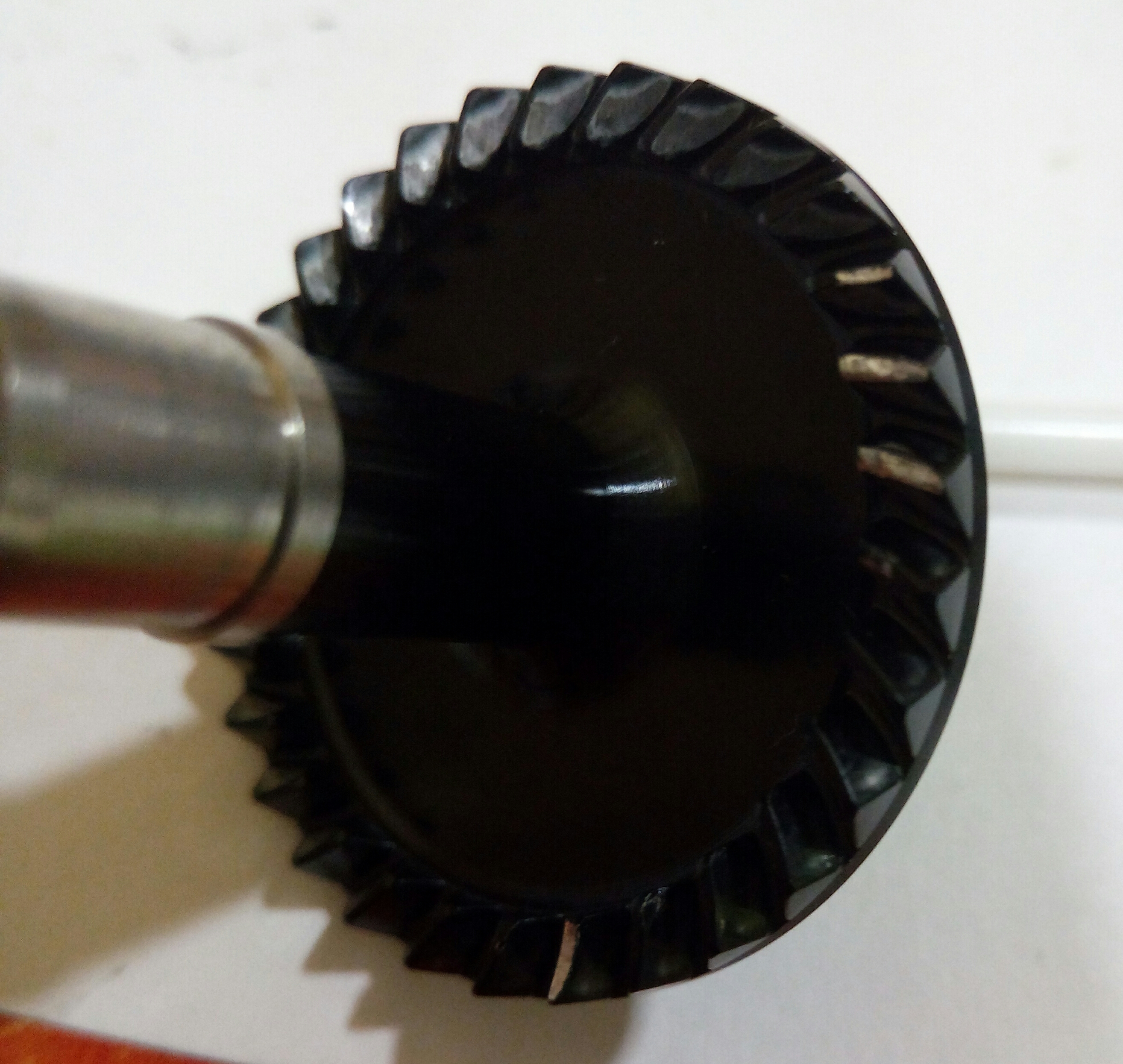

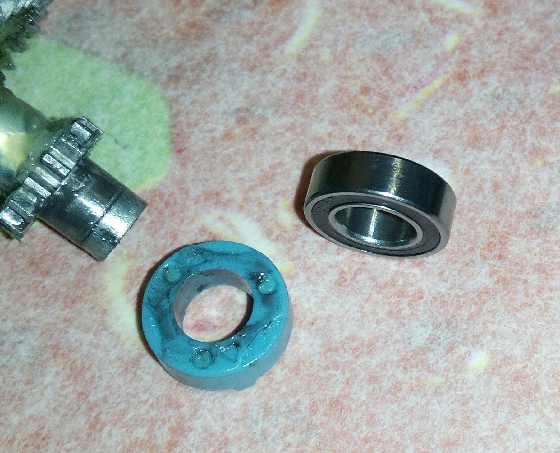

Shimano Ultegra 17 4000 FB. Со слов владельца: катушку покупал новую, отработала активный сезон. Появился люфт в кнобе, шум в работе катушки и перестал крутиться ролик л/у. Сняв корпус сразу видно, что Ультегра-17 и Страдик-16 это одна и та же катушка в разных корпусах. Главные заводские отличия три, но они абсолютно не касаются внутреннего механизма: 1). Разница в весе 60г. в пользу Страдика16 (разные материалы корпуса); 2). В кнобе у Страдика16 стоят один подшипник и одна втулка, а у Ультегры две втулки (из за того, что втулки начали делать выработку на штоке кноба появился люфт, замена их на подшипники всё устранила); 3). у Страдика16 в подшпульном механизме стоит пластиковая втулка, которую есть смысл заменить на подшипник, то у Ультегры такого девайса нету, обычный стандартный механизм. Вот и все различия (ну я не говорю о дизайне, цвете и т.д... это на любителя) Факт в том, что Ультегра17 в половину дешевле Страдика16
Что касается появившегося шума так это нормально, как для сухой катушки, стандартная мазюка в трёх точках на ведущей шестерне. Ролик л/у начал клинить (скорее всего он всегда клинил просто никто внимания не обращал) так как в нём густющая смазка которая слепила всё в одну кучу, а мелких деталек там достаточно.

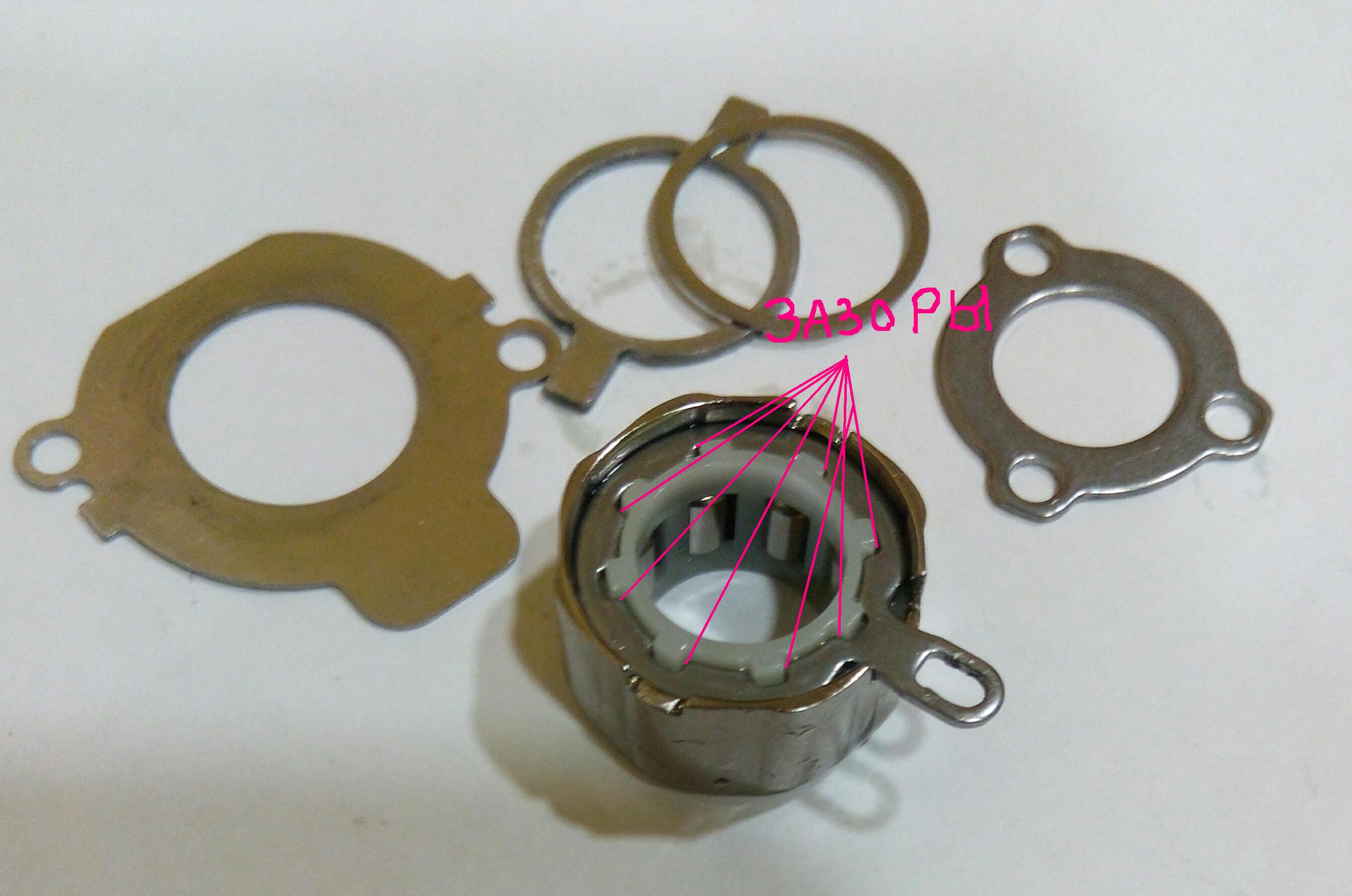

Кстати. Флажка переключателя у Ультегры17 так же как и у Страдика16 нету. Поэтому, некоторые рыболовы могут категорически отнестись к подобным катушкам) Отсутствие данного флажка производитель объясняет тем, что корпус абсолютно водонепроницаемый - система Coreprotect и таким образом они убрали лишнее отверстие в корпусе катушки.

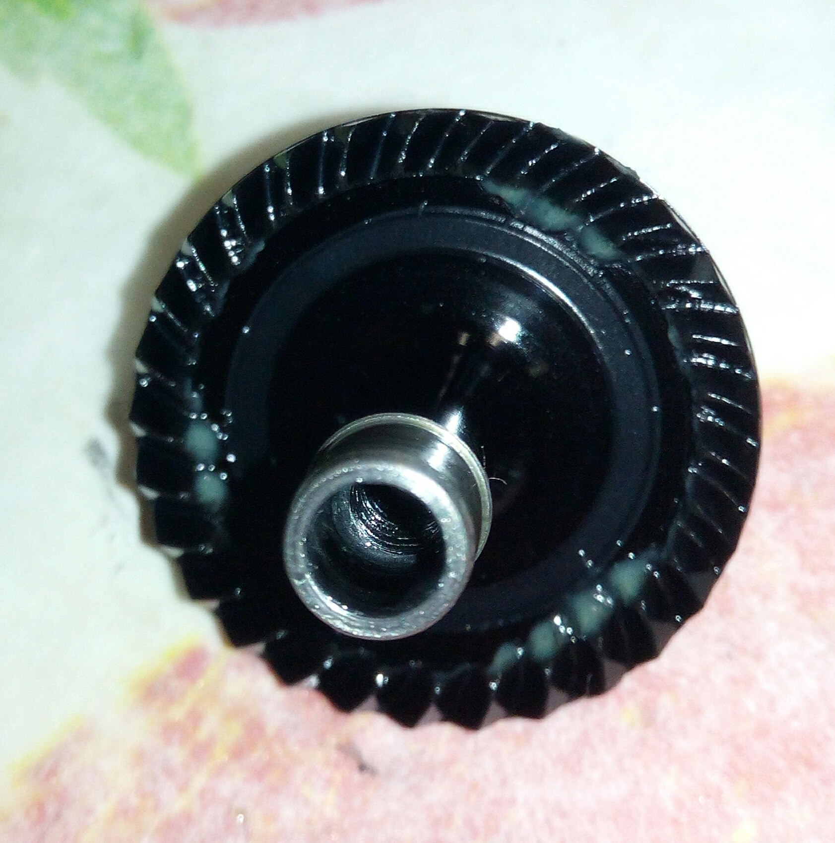

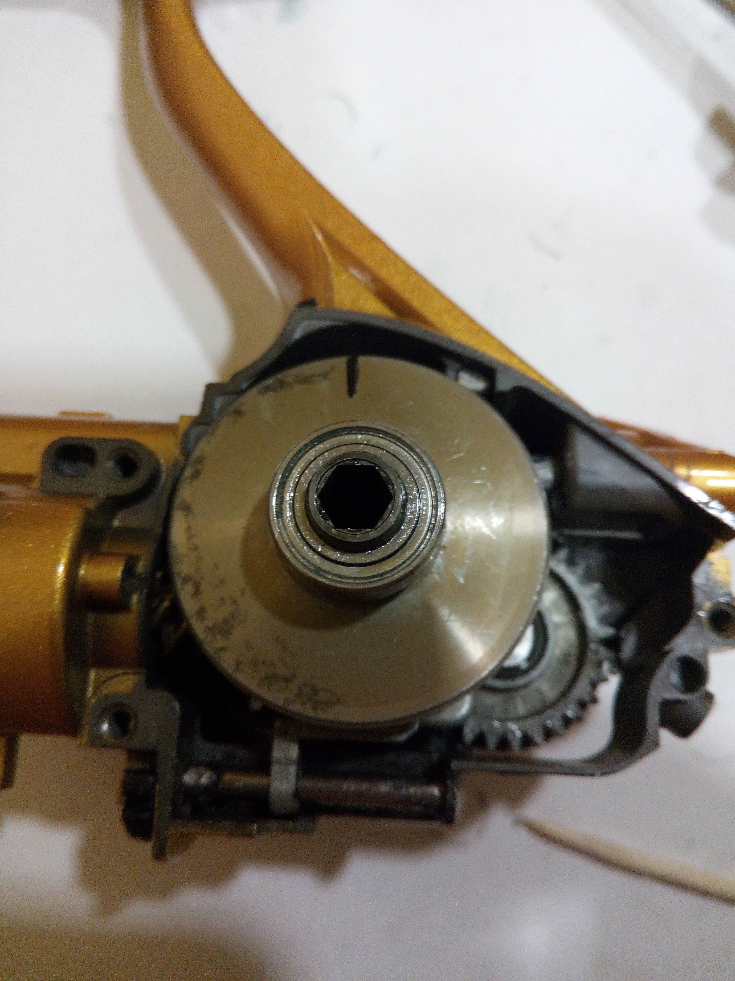

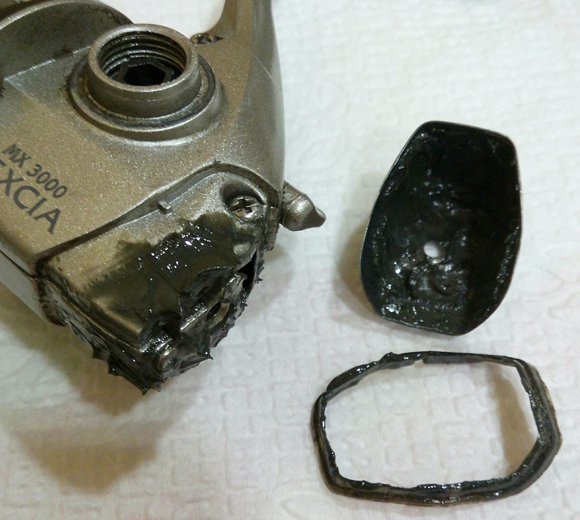

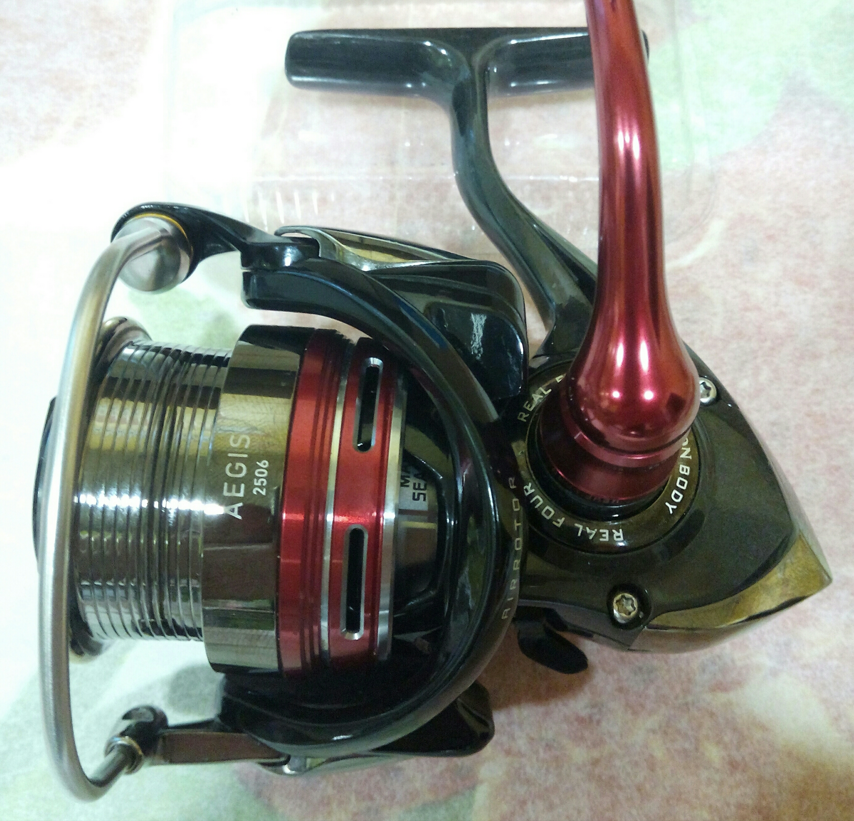

Daiwa Aegis 2506. Изящная, лёгкая с плавным ходом катушка. приятно держать в руках Ведущая шестерня упирается на два коренных подшипника. Ведомая шестерня - один подшипник и одна втулка. Паразитка тоже вращается на подшипнике. Внутри ролика л/у стоит пластиковая втулка, которую желательно заменить на подшипник. Фрикционный пакет состоит из одной фетровой шайбы, этого в принципе достаточно, так как катушка направлена на ультра и лайтовую рыбалку.

Старий 08.01.2018, 20:10   #114 (permalink)
Аватар для санёк-днепр
Дописи: 776
Сказал(а) спасибо: 400
Катушка Ryobi Excia MX 3000. Крутилась туго плюс шум на ГП. После прокрутки рукоятки по инерции делала ещё полтора оборота и тормозила. После вскрытия всё стало понятно. Очень много густой смазки, которая тормозила все движения. Так же была пережата ГП. Незначительный износ ведущей шестерни. После промывки всех деталей и регулировки зазоров ГП делает до 15 оборотов свободно и почти без шума. Вечная катушка
Назва:  IMG_20180108_164749.jpg
Переглядів: 501
Розмір:  4,64 МБ
ID:	142329   Щоб збільшити малюнок, клацніть по ньому
Назва:  IMG_20180108_165235.jpg
Переглядів: 471
Розмір:  2,64 МБ
ID:	142330   Щоб збільшити малюнок, клацніть по ньому
Назва:  IMG_20180108_170756.jpg
Переглядів: 488
Розмір:  3,54 МБ
ID:	142331   Щоб збільшити малюнок, клацніть по ньому
Назва:  IMG_20180108_171512.jpg
Переглядів: 476
Розмір:  3,70 МБ
ID:	142332   Щоб збільшити малюнок, клацніть по ньому
Назва:  IMG_20180108_171637.jpg
Переглядів: 470
Розмір:  4,42 МБ
ID:	142333   Щоб збільшити малюнок, клацніть по ньому
Назва:  IMG_20180108_175214.jpg
Переглядів: 508
Розмір:  2,04 МБ
ID:	142334   Щоб збільшити малюнок, клацніть по ньому
Назва:  IMG_20180108_184410.jpg
Переглядів: 438
Розмір:  3,92 МБ
Dimenty (08.01.2018), Шурави (19.02.2018)

Александр, влияет ли прорезанный ролик лесоукладывателя на порчу шнура?
санёк-днепр (09.01.2018)
Старий 08.01.2018, 21:53   #116 (permalink)
Дописи: 776
Не так часто, но попадают ко мне катушки с прорезанными роликами. Некоторые рыбаки не обращают внимание на ролик во время многих рыбалок. Замечают только тогда, когда сечётся шнур и начинаются частые обрывы прямо возле катушки на подсечках или при вываживании рыбы. Даже именитые бренды не всегда ставят в ролик л/у качественный корозиестойкий подшипник. И как результат он просто клинит, так как вода туда попадает регулярно.
Добавлено через 1 час 25 минут
Я выше выкладывал (пост 111) катушку Shimano Ultegra 17 4000 FB. В ней ролик л/у не крутился из за густой смазки. Владелец вовремя это заметил и шнур не успел пропилить ролик, только немного стёр покрытие с одной стороны.
alex__k (08.01.2018)
Старий 08.01.2018, 22:07   #117 (permalink)
Аватар для Авиатор
Звідки Ви: Украинка
Дописи: 10.172
Сказал(а) спасибо: 7.839
А какие методы контроля, диагностики корректной работы данного узла? Может, периодически смазка ВДшкой, или силиконовым спреем?...
З.ы. мне вообще-то трудно рассмотреть, работает ли ролик под нагрузкой... Спичкой крутнеш - вроде работает, а как под шнуром - х.з.... Правда, шнуры не лохматятся, значит все ок...
Никогда не говори Никогда
Старий 08.01.2018, 22:14   #118 (permalink)
Дописи: 776

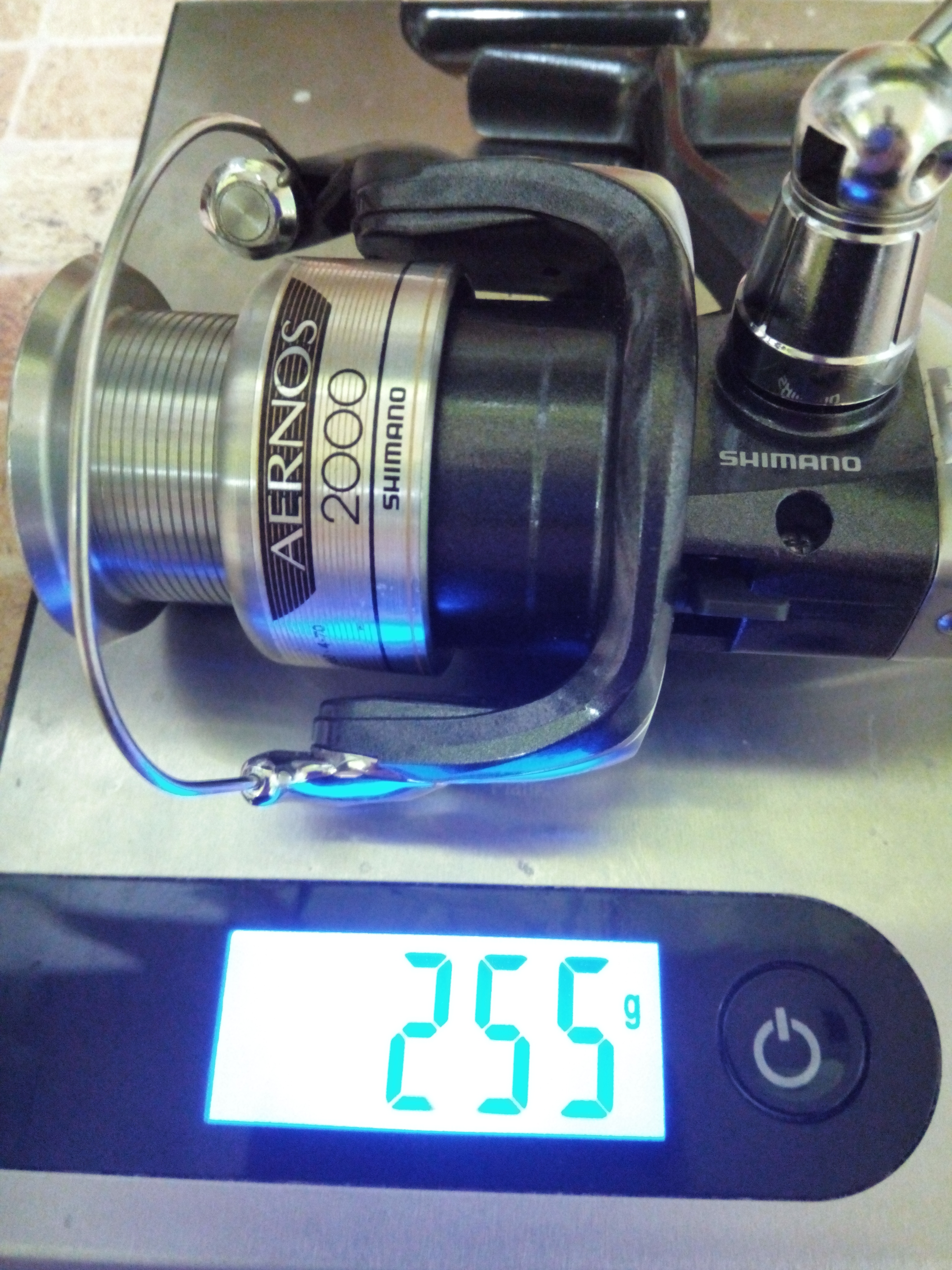

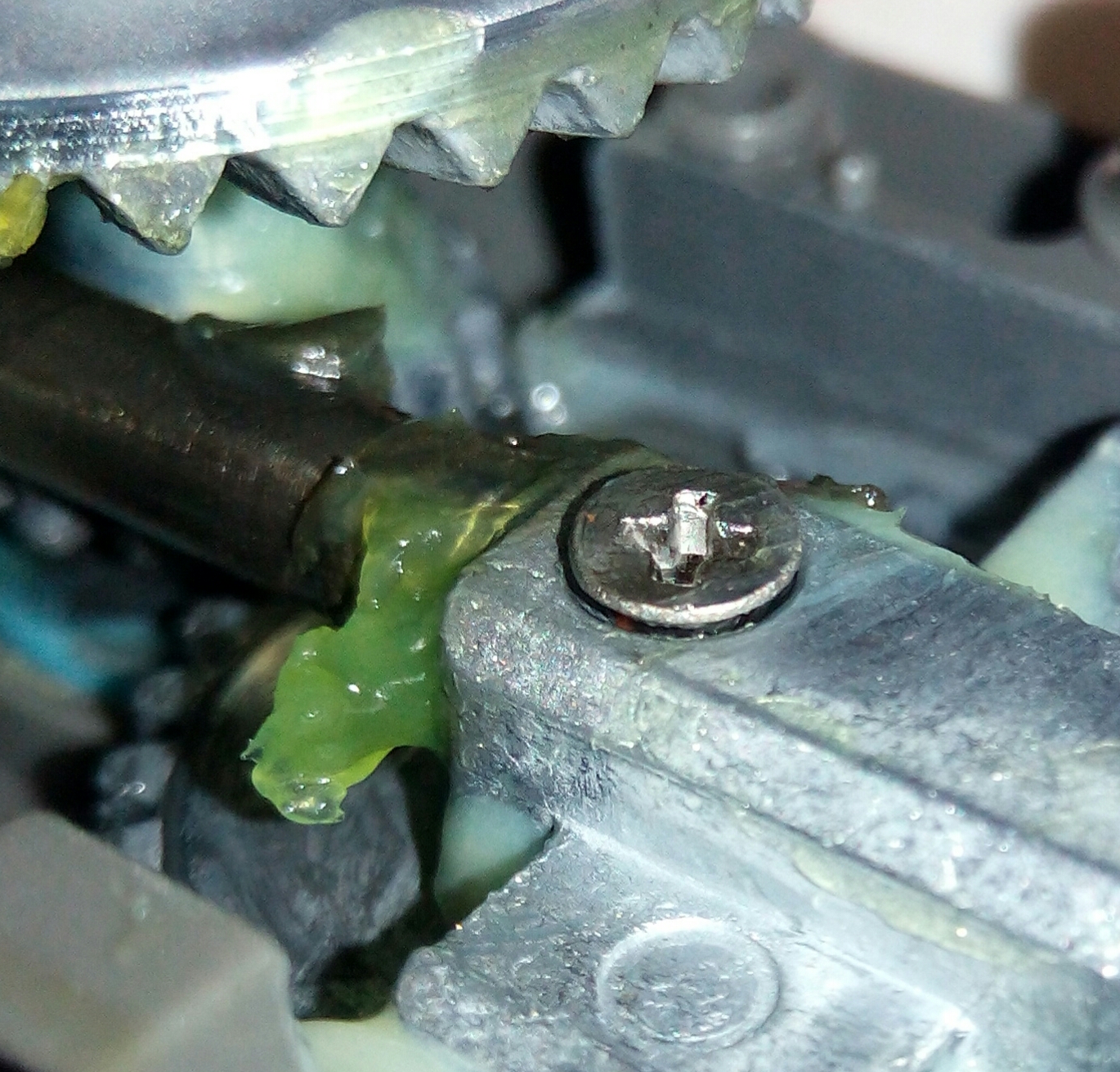

Катушка Shimano AERNOS 2000. Был очень ощутимый люфт ГП, люфт ротора и шум при вращении. Так же была покоцана кромка шпули по всей окружности, местами очень глубоко и с острыми заусенцами. Со слов владельца, он покупал б/у и заметил это после того как увидел, что быстро кашлатится шнур. Шпулю пришлось глубоко полировать, вплоть до частичного стирания защитного покрытия, по другому никак, зато потом она стала гладенькая как зеркало. Ведущая шестерня вращалась на одном подшипнике и одной втулке. Втулка выработалась и шестерня начала работать на перекосяк, начался не правильный износ ГП. Был ослаблен винт, который держит шток, и при вращении шляпкой доставал до зубчиков гл. шестерни. Кноб не разборной, что затрудняет устранение в нём люфта. Все моменты исправлены, всё перемазано по новому, втулку заменил на подшипник. Работает как новая. В целом очень даже не плохая катушка, как и многие шимановские бюджетки.
Назва:  IMG_20171228_211352.jpg
Переглядів: 499
Розмір:  3,85 МБ
ID:	142336   Щоб збільшити малюнок, клацніть по ньому
Назва:  IMG_20171228_211457.jpg
Переглядів: 453
Розмір:  3,92 МБ
ID:	142337   Щоб збільшити малюнок, клацніть по ньому
Назва:  IMG_20171228_211825.jpg
Переглядів: 414
Розмір:  1,91 МБ
ID:	142338   Щоб збільшити малюнок, клацніть по ньому
Назва:  IMG_20171228_213012.jpg
Переглядів: 477
Розмір:  3,46 МБ
ID:	142339   Щоб збільшити малюнок, клацніть по ньому
Назва:  IMG_20171228_213146.jpg
Переглядів: 492
Розмір:  1,19 МБ
ID:	142340   Щоб збільшити малюнок, клацніть по ньому
Назва:  IMG_20171228_213422.jpg
Переглядів: 460
Розмір:  2,12 МБ
ID:	142341   Щоб збільшити малюнок, клацніть по ньому
Назва:  IMG_20171228_213617.jpg
Переглядів: 446
Розмір:  1,83 МБ
ID:	142342   Щоб збільшити малюнок, клацніть по ньому
Назва:  IMG_20171228_214018.jpg
Переглядів: 500
Розмір:  3,24 МБ
Назва:  IMG_20171228_214237.jpg
Переглядів: 454
Розмір:  1,67 МБ
ID:	142344   Щоб збільшити малюнок, клацніть по ньому
Назва:  IMG_20171228_225018.jpg
Переглядів: 483
Розмір:  2,98 МБ
Шурави (19.02.2018)
Старий 08.01.2018, 22:27   #119 (permalink)
Дописи: 776
[QUOTE=Авиатор;507414]А какие методы контроля, диагностики корректной работы данного узла? Может, периодически смазка ВДшкой, или силиконовым спреем?...
Как правило в ролике л/у стоит или втулка или подшипник закрытого типа. Если втулка то можно мазать чем угодно (в пределах разумного). Но подшипники нельзя ВДшкой или жидкой смазкой. Хоть подшипник и закрытого типа в него ВДшка попадёт и вымоет смазку, что в нём заложена (особенно при частом использовании) и он быстро придёт в негодность и заклинит.
Нужно выработать для себя привычку постоянно контролировать и периодически смазывать ролик л/у. Контроль простой, берёте что то типа визитки, календарика и т.п. и ребром проводите по ролику. Если он крутится, то под шнуром тоже будет крутится. А если буксует или тупо стоит то тогда.....
Добавлено через 3 минуты
Смазка не должна быть сильно густая. По консистенции она вроде как гелеобразная.
vlad2002 (08.01.2018), Авиатор (08.01.2018)
Старий 09.01.2018, 19:17   #120 (permalink)
Дописи: 776
Катушка Ryobi Zauber. Тугой шумный ход и люфт ГП. Особо много не фоткал так как руки по локоть были в мазуте Всё исправил и отрегулировал... Хочу обратить внимание на состояние кноба, вернее его штока. Он был полностью закоксованный, подшипник тоже глухой. Смазки там небыло лет десять))). В последствии шток просто стёрся и стал тоньше, кноб болтался с огромным люфтом. Надел подходящего диаметра трубочку и теперь почти как новый
Назва:  IMG_20180108_225804.jpg
Переглядів: 538
Розмір:  3,61 МБ
ID:	142350   Щоб збільшити малюнок, клацніть по ньому
Назва:  IMG_20180108_225945.jpg
Переглядів: 535
Розмір:  4,68 МБ
ID:	142351   Щоб збільшити малюнок, клацніть по ньому
Назва:  IMG_20180108_232627.jpg
Переглядів: 498
Розмір:  4,39 МБ
ID:	142352   Щоб збільшити малюнок, клацніть по ньому
Назва:  IMG_20180108_234941.jpg
Переглядів: 481
Розмір:  1,37 МБ
ID:	142353   Щоб збільшити малюнок, клацніть по ньому
Назва:  IMG_20180109_001450.jpg
Переглядів: 505
Розмір:  1,88 МБ
ID:	142354   Щоб збільшити малюнок, клацніть по ньому
Назва:  IMG_20180109_001617.jpg
Переглядів: 513
Розмір:  3,12 МБ
ID:	142355   Щоб збільшити малюнок, клацніть по ньому
Назва:  IMG_20180109_004719.jpg
Переглядів: 505
Розмір:  2,33 МБ
ANRI-72 (12.01.2018), Dimenty (09.01.2018), Шурави (19.02.2018)
