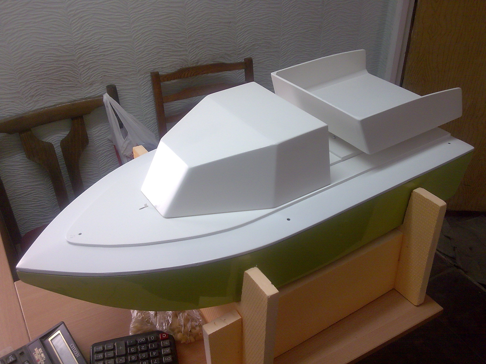

Однажды загорелся корабликом. Благо нашлись друзья которые уже сделали для себя кораблики, и учась на ихних ошибках, начал и я строить.
И так я распредилил строительство на две части.
1. Корпус
2. Начинка

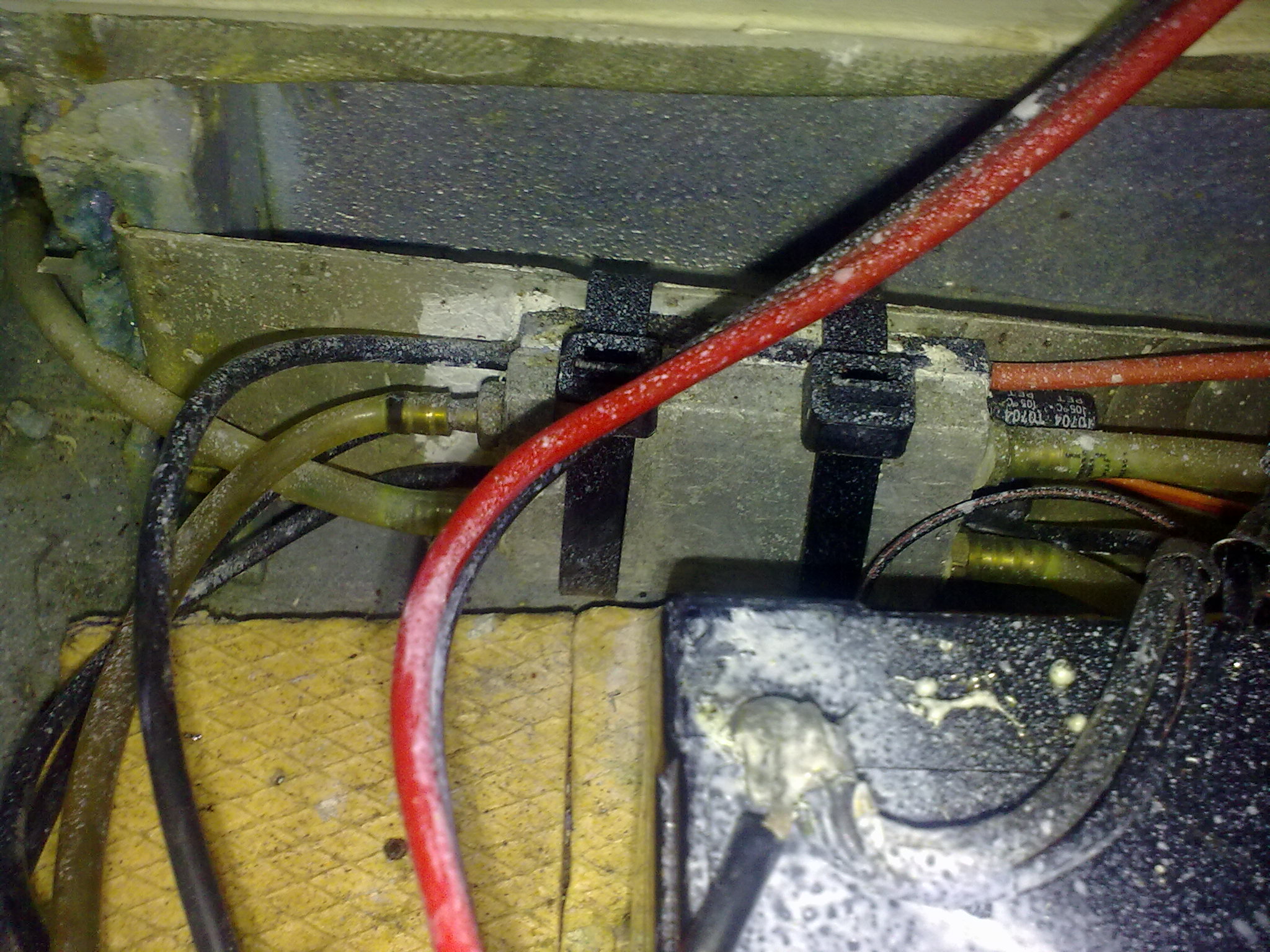

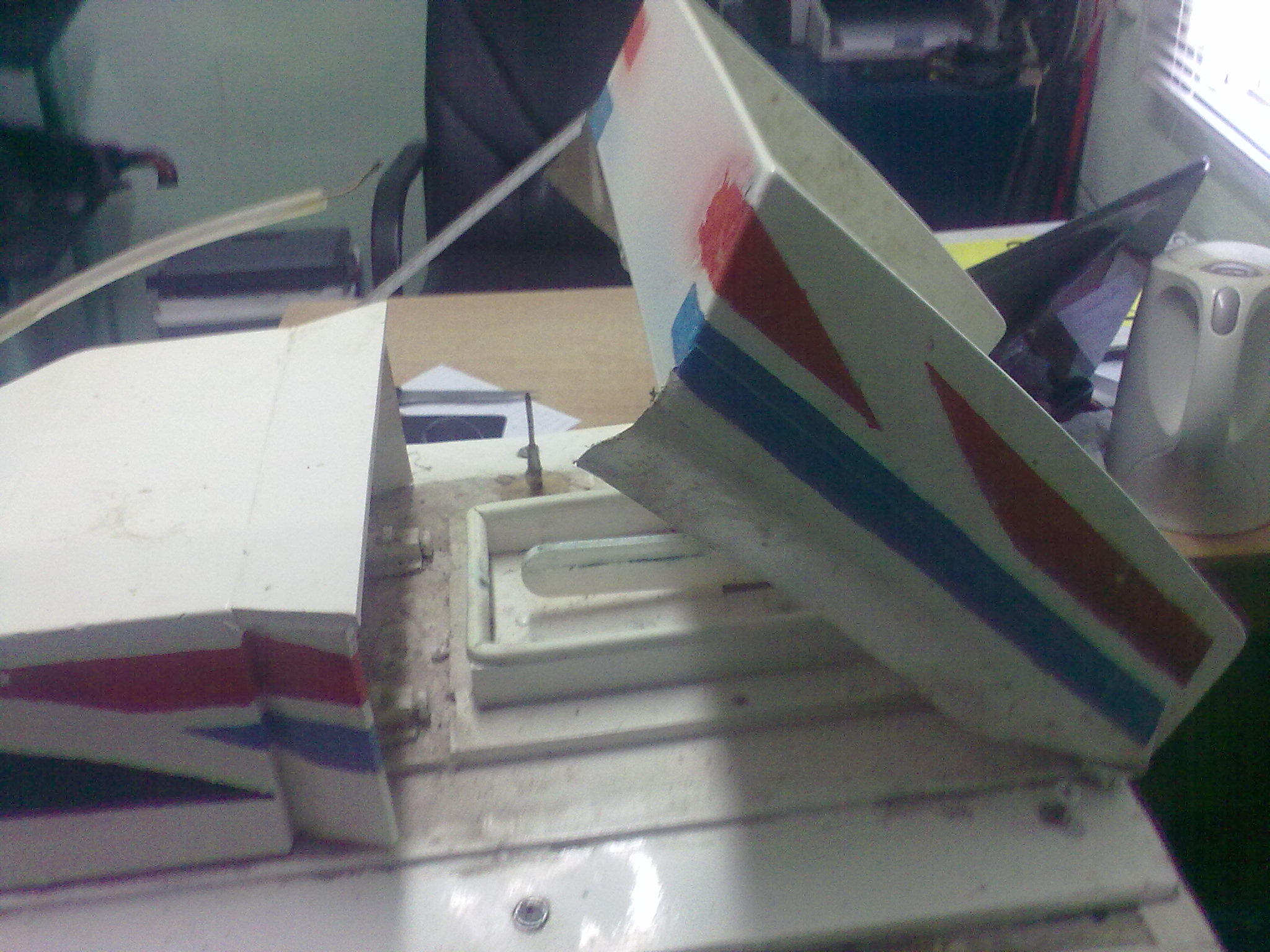

По корпусу стал вопрос о осбосе. У одного друга сброс был в виде двух кузовов, которые производили сброс на две стороны(один кузов на левый борт, а второй на правый). У второго друга был сделан некий неподнимающийся кузов, а сброс производился с помощью выдвижного ковша. Розмеры кораблика были и в того и другого почти одинаковые. Длинна 80 см, ширина 30-35 см, высота 10 см от киля до "палубы". Я оставил длину и ширину такую-же, а высоту увеличил на 5 см, бо ихние кораблики захлестывала волна.
Нутро приобретал на американском сайте towerhobbies.com и дальше дело техники очумелых ручек и деньжат.
Если кому что интересно, задавайте вопросы, чем смогу тем помогу.

А можно чуть подробнее по ковшу.
Потому как по сайту я полазил и все вроде нашел. Кроме ковша

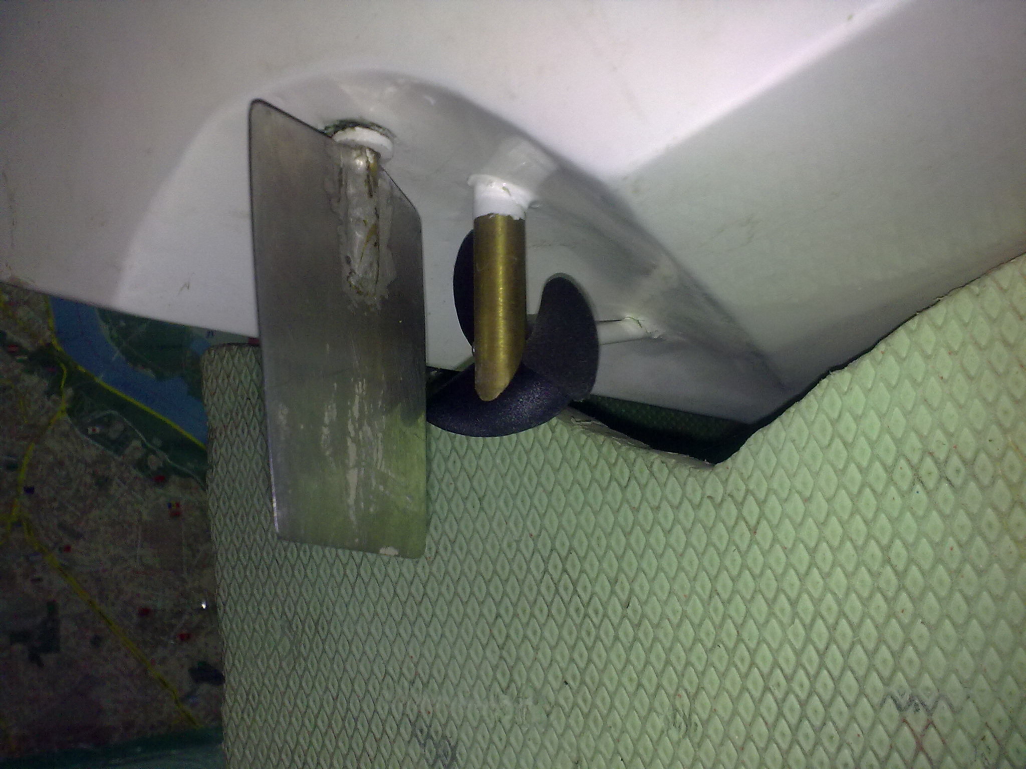

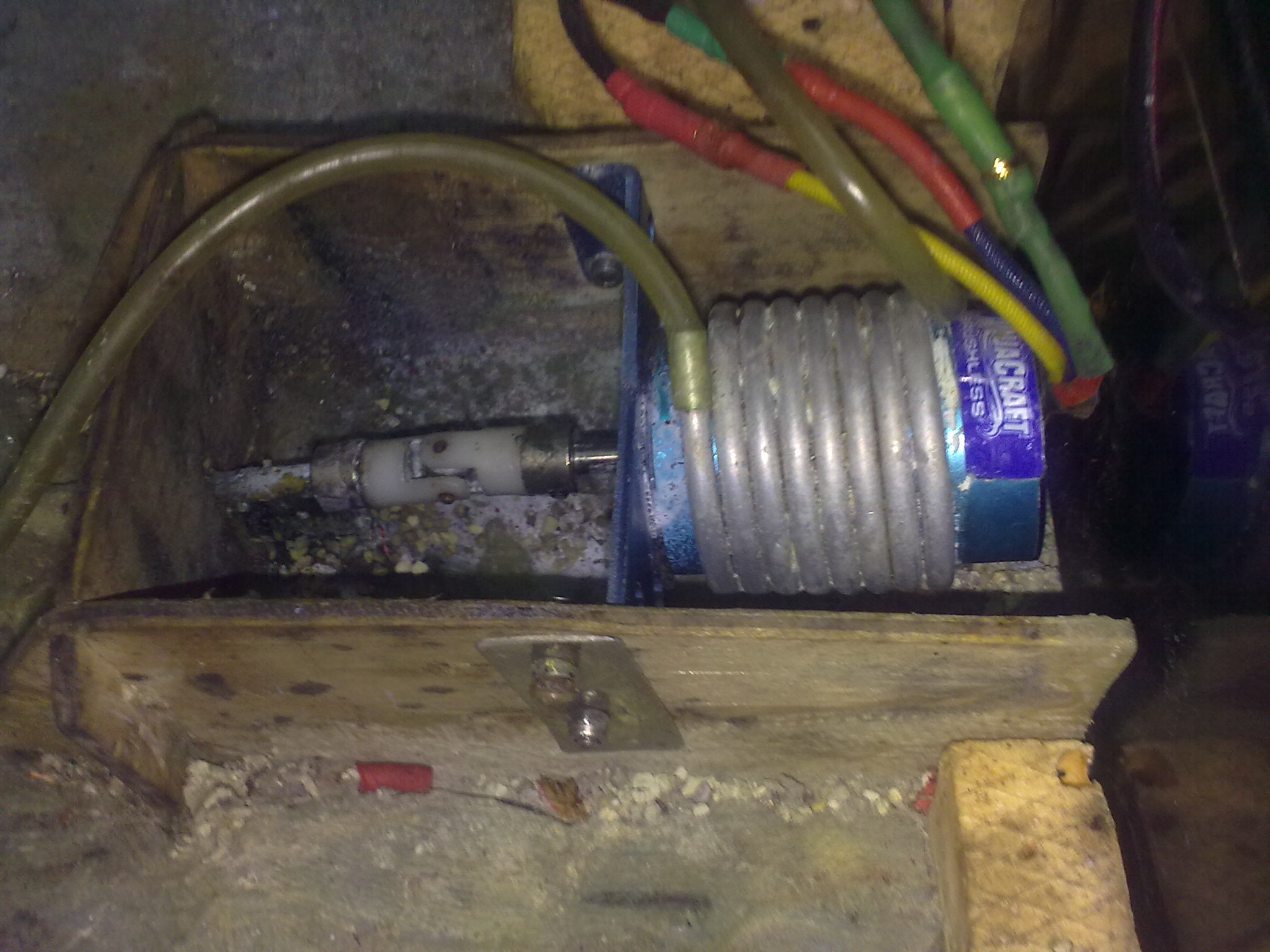

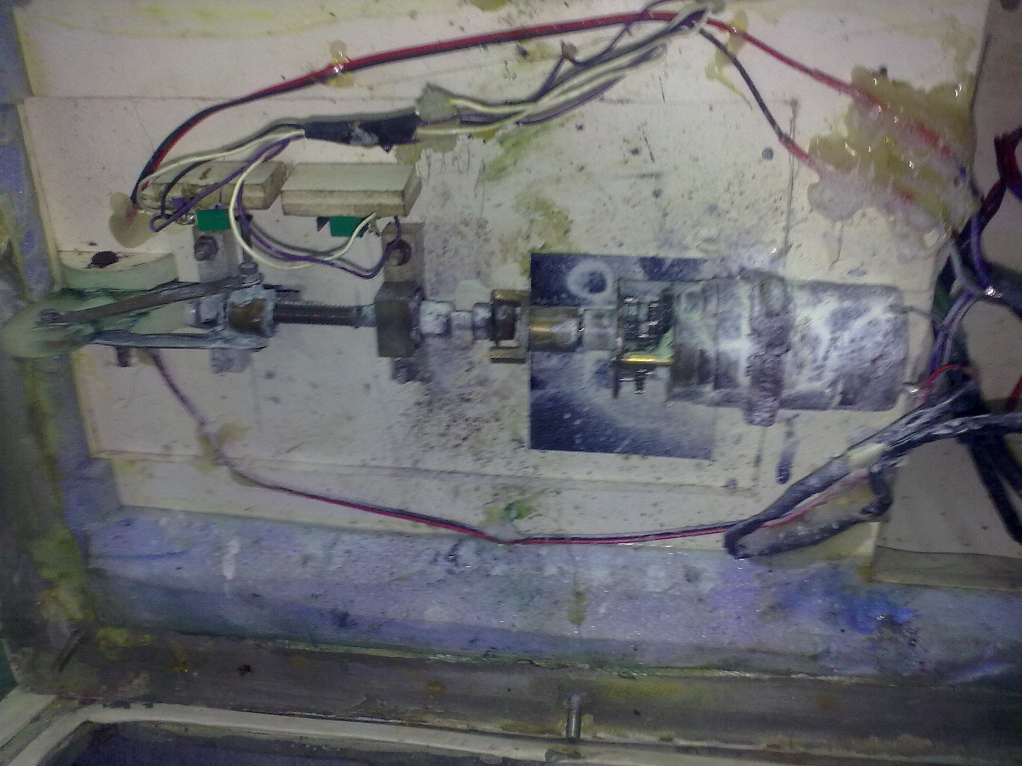

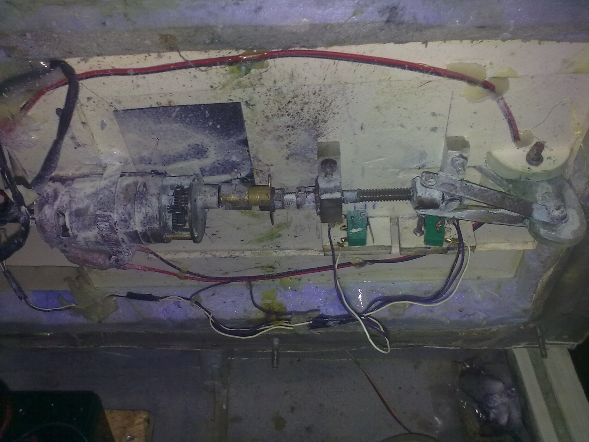

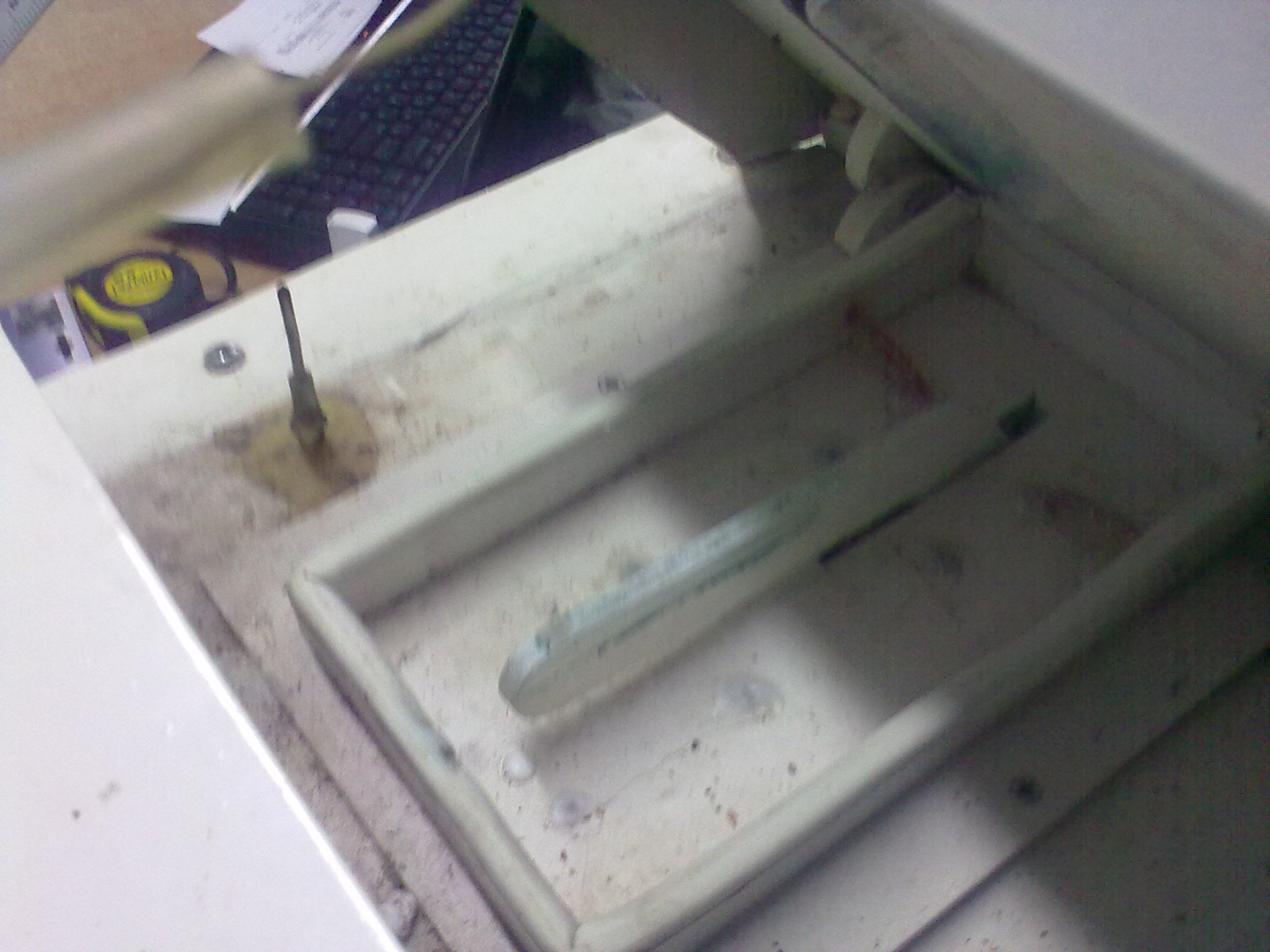

По поводу ковша. Я сделал подьем кузова с помощью моторчика с редуктором на 50 оборотов за мин. Токарь выточил шнек, и теперь кузов поднимает больше четырех кг без проблем за 7 секунд.
Бюджет мажет быть от 300 до 800$.
Если надо могу завта сфоткать внутренности.

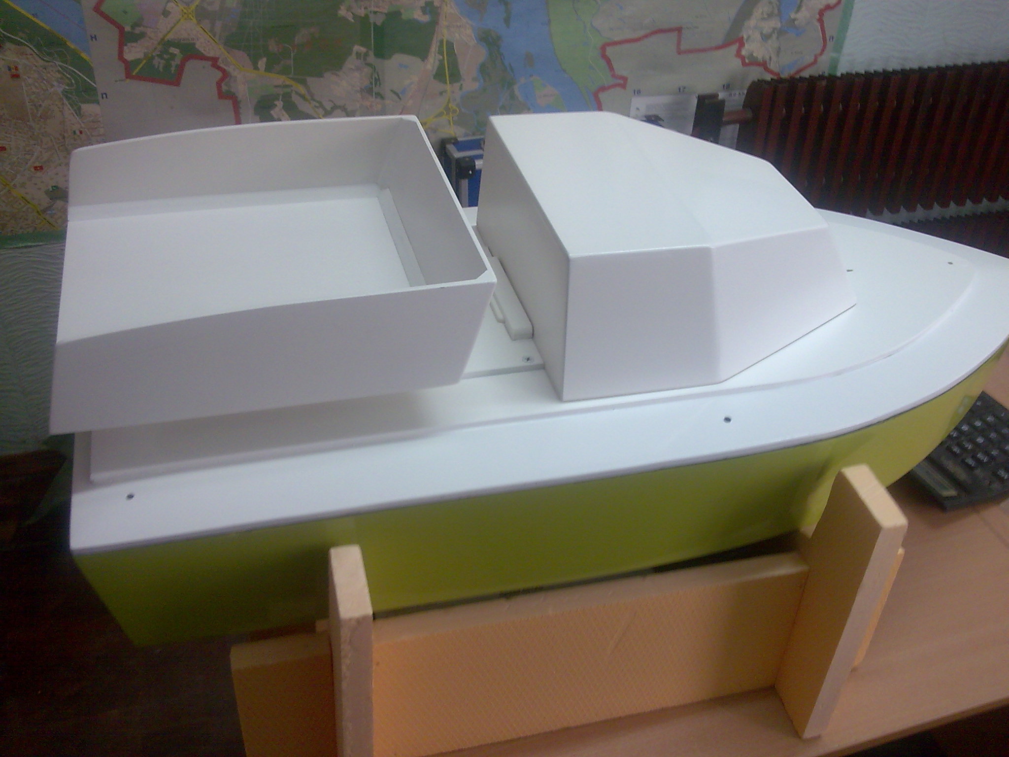

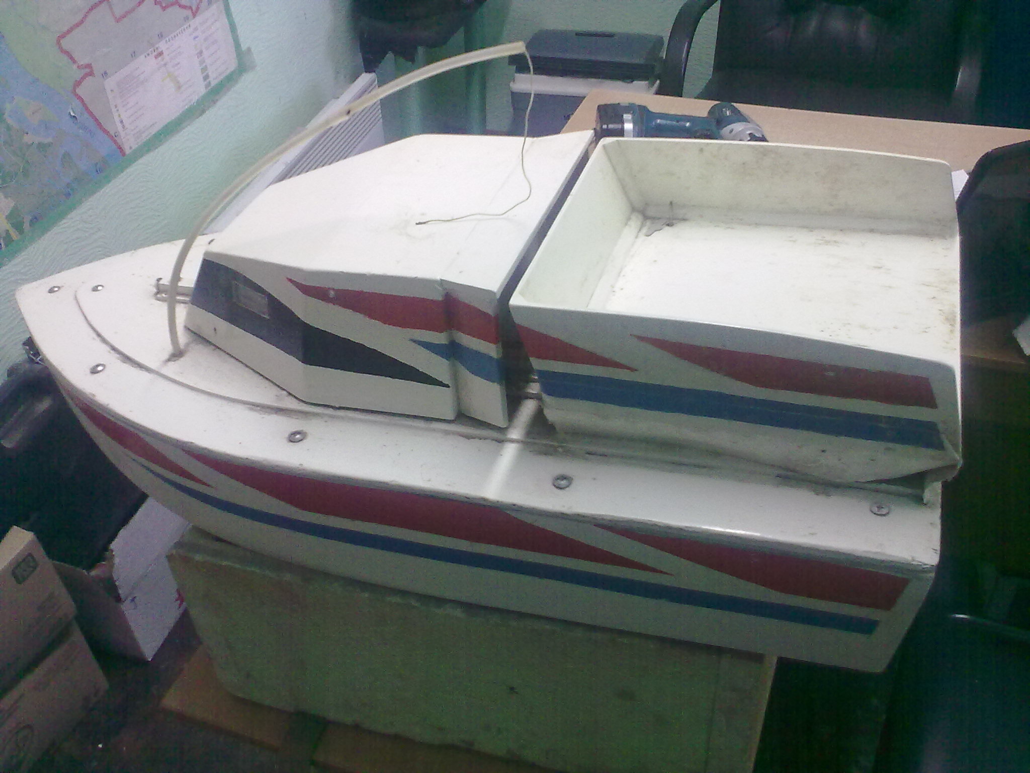

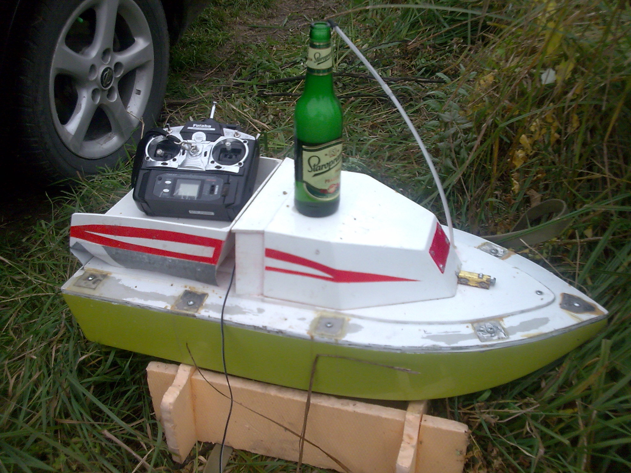

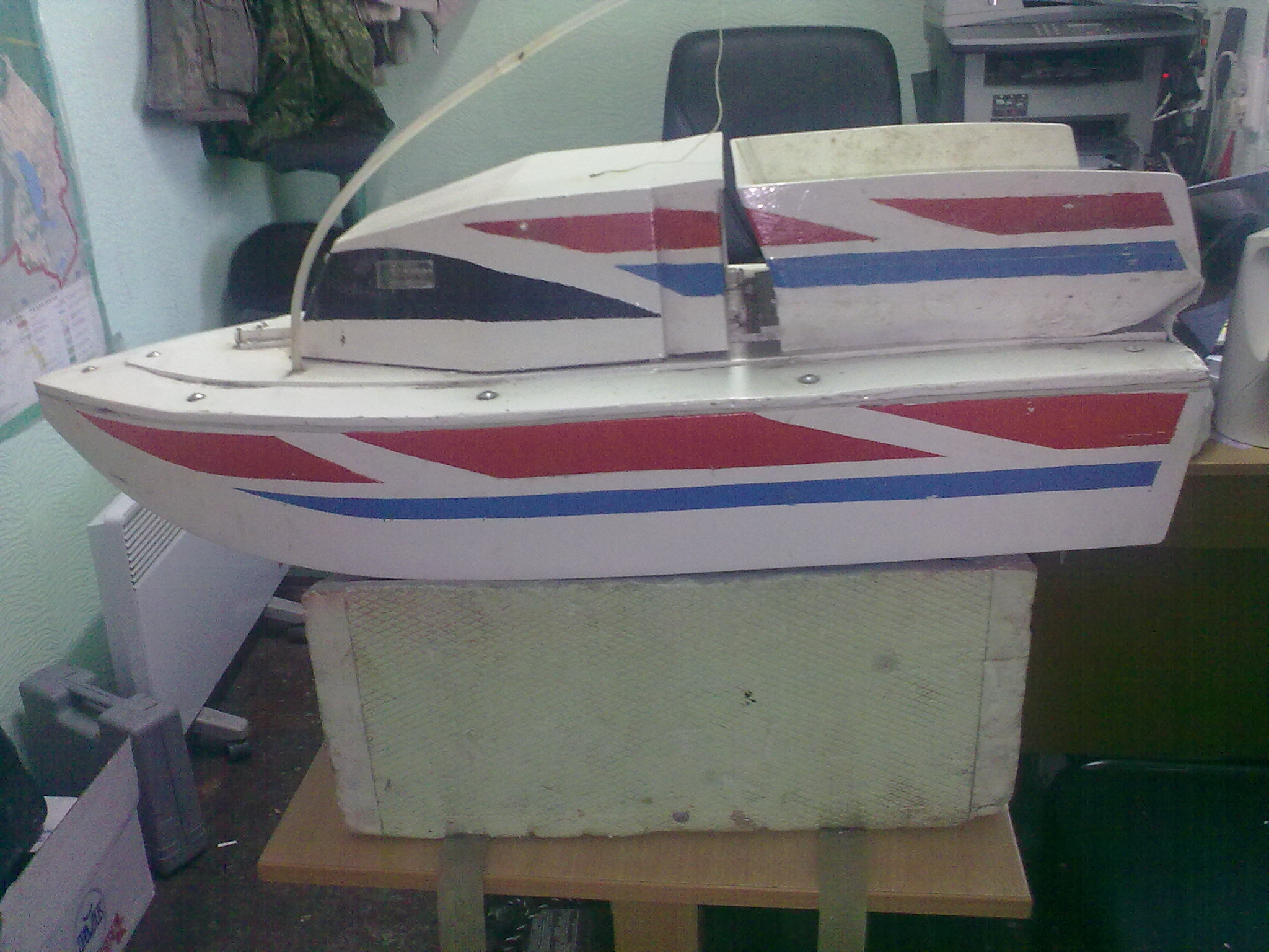

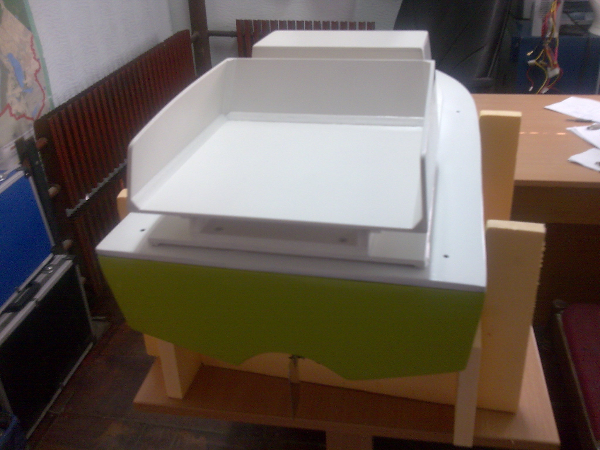

И так вот фотки. Задавайте вопросы, с удовольствием отвечу.
Немножко припал пылью, с лета не доставал.

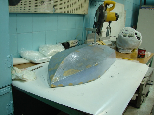

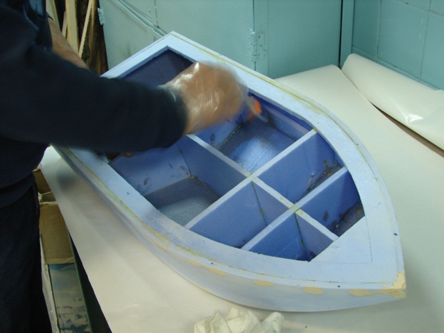

Вот так создавался корпус. Строительство велось по всем правилам (установка силового каркаса, спрингеры, шпангоуты). Это эго первозданный вид, дальше путем проб и ошибок пошли доработки. Установка спойлера( на глиссере потоком воздуха поднимало кузов), моторчик то не шутошный, трехфазный с водяным охлаждением, установка мотора, регулятора хода, поиски решения с поднятием кузова, ночное освещение, подбор винта, руля, новая покраска.

Более-менее понятно, но по деталям - не вполне.
То, что начинка напоминает Futaba, понятно, а мощность мотора? Коллекторный или нет? Почему один, а не два (и почему рулевое на пере, а не двумя винтами, соответственно?)? Сколько каналов задействовано в ДУ? Какой гребной винт?
Опять же - зачем он глиссирующий?
Моя идея пока в том, чтобы сделать катамаран, у которого груз лежит между корпусами, на двух шторках, и сбрасывается путем отвода фиксатора (втягивающийся стержень, например). Соответственно, и двухвинтовая схема...
