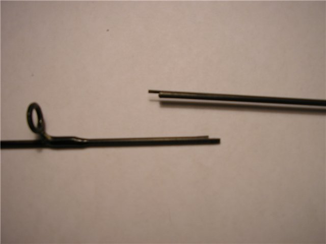

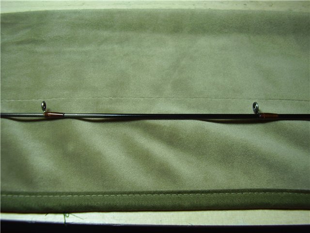

Старий 02.03.2012, 22:19   #14 (permalink)
Аватар для Турист
Дописи: 2.817
Сказал(а) спасибо: 2.020
Типово Re: Техническое обслуживание катушек
Допис від MMMRods Переглянути допис
... кроме того мы делаем самый сложный ремонт удилищ. Практически после любой поломки Вопросы в личку
...я знаю-но может и "Фрегатовцам" будет интерестно
фото до ремонта и после
