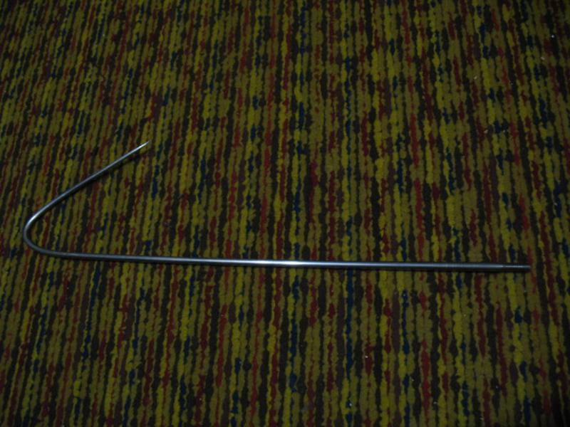

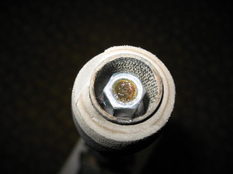

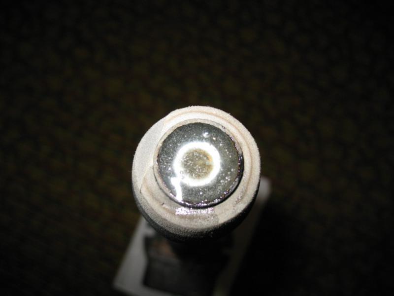

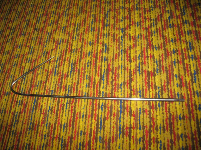

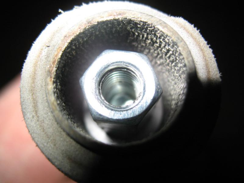

Решил себе сделать багор.

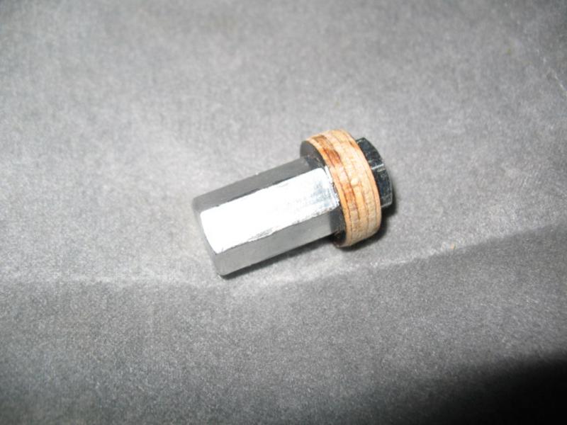

Согнул титановый пруток,предварительно нагрев место сгиба на газу, за пруток отдельное спасибо Shel-у. Купил в магазине метизов удлиненную гайку (на гайке сделал запилы на фотке их нет), вырезал из фанеры затычку, и этот бутерброд (удлиненная гайка, фанерная затычка прикреплена к ней болтом М8) вклеил на эпоксдку в рукоять от поломанного мощного китайского спиннинга, предварительно заполнив резьбовую часть гайки литолом.

Как станет смола останется просверлить по центру до гайки отверстие, вымыть литол и для красоты шлифонуть торец.

На кого расчитан этот багор? Если на щучку и судачка небольшого- может быть. На крупного сома или сазана не годиться. Тонкий и загиб неправильный. Гайки и вклееная ручка- несерьезно. На рыбе разлетиться вмиг. У меня на Волге багор из пружинной стали 12мм лопнул на соме- перекал. Пришлось рукавицей брать полтинник Так что к багру очень серьезные требования предъявляются. Если он расчитан на крупняк. Ну а подбурок в принципе может быть любым . Все ИМХО.
про правильный загиб чуть подробней можно?
Допис від B55 Переглянути допис
Как сказать комель спина конусный, т.е. вклееный бутерброд можно выломать разкурочив стеклопластик комеля.
вспомнил что после того как поломал кончик данного спина, ради эксперемента пытался его разбить об кирпичный столб, разбил но наверное с удара 10-20го, трескался но не разламывался.
Потом решил что рукоять принадобится, отпилил ее и кинул в сарай (вот принадобилась)

А как правильно брать? и рукавица-строительная или варежка зимняя?
Да пофиг. Заморить как следует и брать за нижнюю челюсть под язык. Самое главное голову в лодку перевалить, а там он сам закатится, ибо в хвосте худенький. И сразу на голову одеть мокрый мешок. Тогда смирно лежит, а иначе и лодку разнесет когда очухается. А лучше сразу к берегу, на веревку и привязать. Тока веревку толстую- перетирает за ночь тонкую.
2 Adolf2003
Я сталь с титаном и не сравниваю. В моем случае кузнец не отпустил кончик багра, вот он и лопнул когда в кость я сому засадил его.
А загиб должен быть как на рыболовном крючке по форме и чуть жало наружу. Что касается ручки... Хозяин барин. Рыба покажет крепкий багор или нет. У моего багра ручка дубовая метр длиной, багор всажен на 200 мм и посажен на эпоксидку.
Я и хотел более плавный сделать, но не получилось, т.к. не грел метал до изменения цвета(чесались руки а бегло по термообработке титана в интернете не нарыл) , согнуть было тяжело, особенно тяжело далось отвести жало в сторону, пришлось греть еще раз, как раз до начала изменения цвета брать две трубки одну одевать со стороны жала, другую со стороны ручки.
Если что то есть еще один такой же пруток, всегда без проблем сделать с учетом приобретенного опыта.
По поводу прочности ручки следующие мысли, мне быстрей руки повывихивает, не дай Бог, чем ручку сломает.
Т.е. получается у Вас тоже багор (фот не будет лишним) вклеен в ручку только длиннее, теоретически его тоже можно вывернуть, что бы вообще без компромиссно думаю можно было бы стакан или кольцо одеть на дубовую ручку и заклепать насковзь (стакан, дубовый держак, прут багра).
Пишу не для спора, т.к. мне интересно и полезно по мимо своего мнения слышать мнения других.
Целенаправлено сома только хочу начать ловить, богорчик на всяк случай пусть лежит в лодке да и толстого им будет сподручней подбирать чем большой подсакой
Крым + Mercury 25 EFI

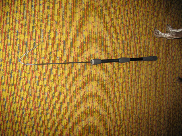

Вот итог, общая длина 1.1м

Очень аккуратно и достойно получилось. Немного занят,НО обязательно сфоткаю позже свой багор. Было бы шо подбагривать. Инструменты уже есть!

Легкий сильно получился 280гр, но есть и обратная сторона медали, чем тяжелей, тем сильней удар!
Если что, поправимо - налить в ручку нужное количество эпоксидки.
Зато плавучесть крайне отменная - как пробка
