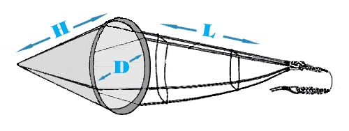

При длине по КВЛ 10 м D 1м, H=L=1.3 м по американским стандартам для яхт
Назва:  image.jpg
Переглядів: 1243
Розмір:  23,4 КБ
VB-1947 зараз поза форумом   Відповісти з цитуванням

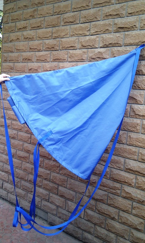

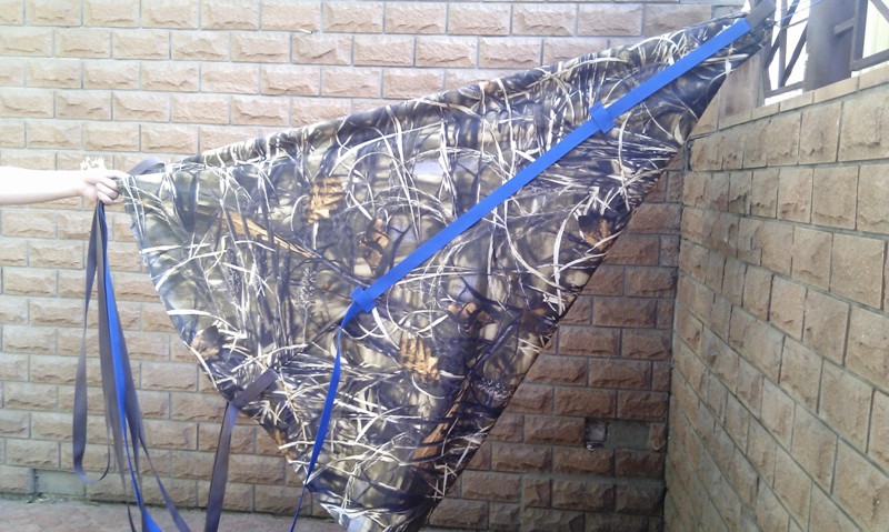

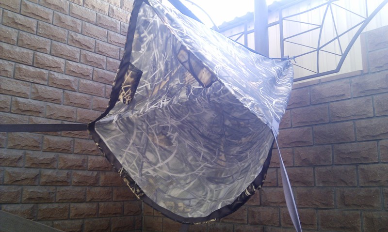

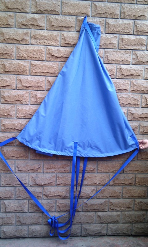

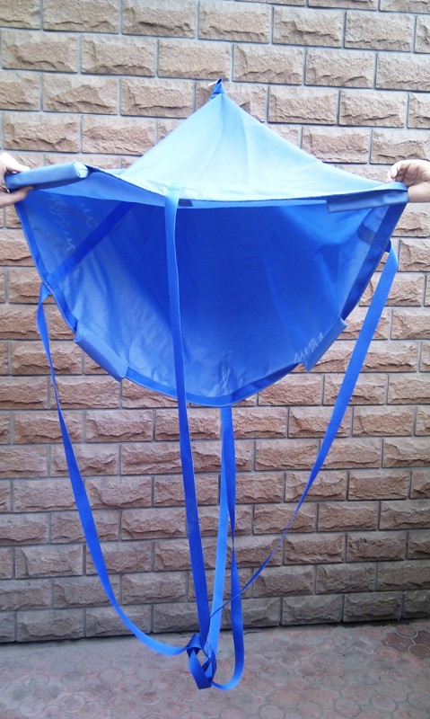

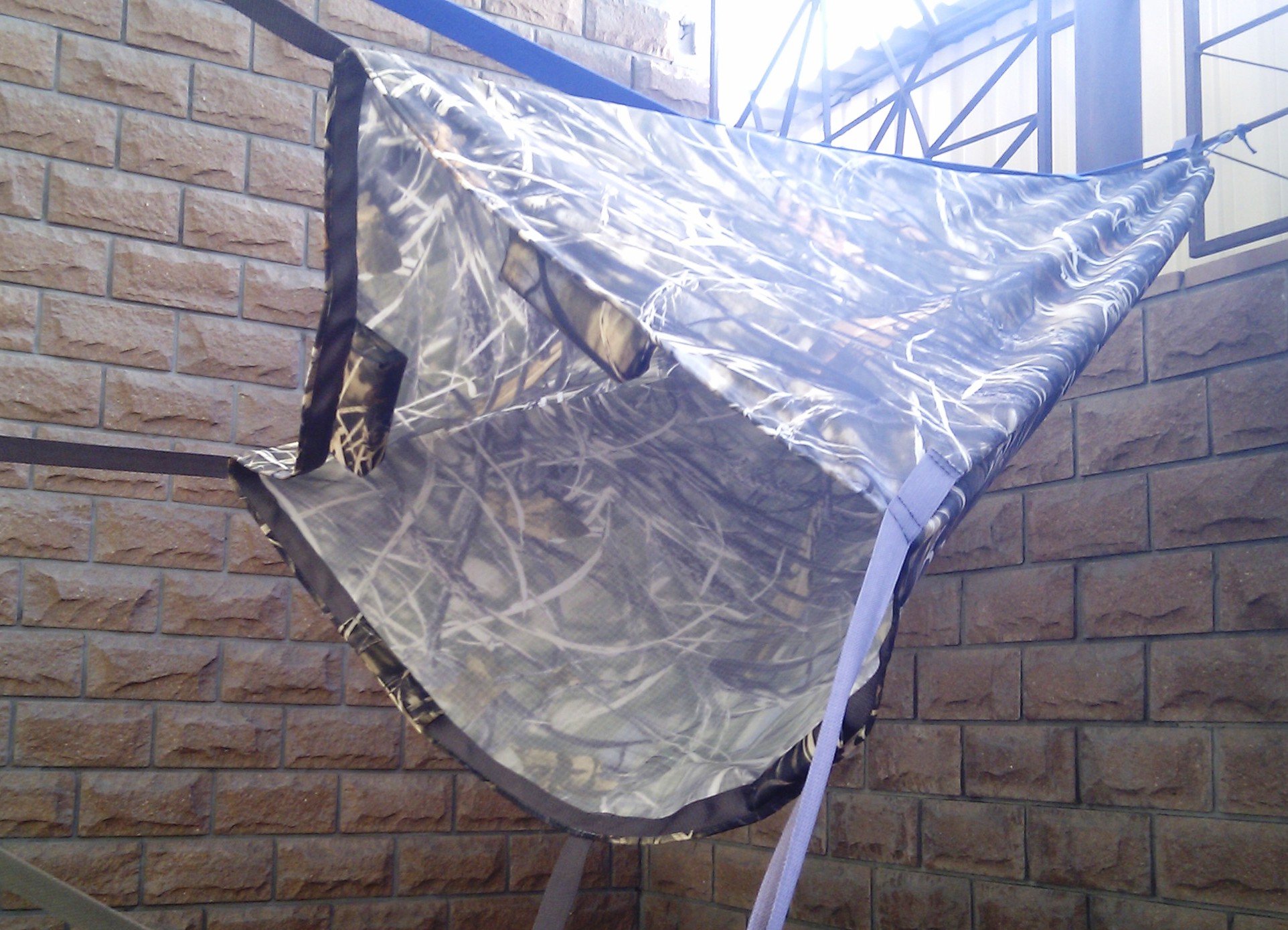

Изготавливаю парашюты на заказ уже несколько лет. В основном берут квочатники при ловле на квок. Но также рыбачат с ним и в отвес на сплав.. Первый свой парашют приобрел от фирмы Outland, через интернет. Самый большой, что с могу найти был длинной, что то до 90см, а шириной и того меньше. Лодка у меня была тогда Барк 310, сланевое дно. Писали, что держит лодку до 6,5м. Но как оказалось, лож.., п...шь и провокация. Ничего он держал, разве чуток, меня не устраивал напрочь.
В общем по образцу и подобию, с этого парашюта, я пошил себе парус под свои запросы. Сделал 120 на 120. из сверхпрочного непромокаемого материала ( с него шьют брезенты на лодки), по кругу верх и низ прошит лентой ( как на стропах). Имеется регулируемое отверстие для стабилизации лодки и парашюта во время сплава. Вшиты груза и поплавки для самораскрывания при выбросе за борт.
Вот с ним я уже 5 лет и рыбачу. Лодку вскоре сменил на Бриг Динго 330, и парашют в самый раз оказался.
С тех пор, вот уже лет 5, шью на заказ. Получился даже некий размер относительно длинны лодки, из того что делал, под заказ.
Размер ш.100 на д.100/120 см (для лодок до 3м)
Размер ш.120 на д.120/130 см (для лодок от 3м до 3.30м)
Размер ш.130 на д. 140 см (для лодок от 3,30 до 3,80м)
Размер ш.130/140 на д.150/160 см ( для лодок от 3,80 до 4,20м)
Сворачивается парашют в небольшой рулончик порядка 45-50см длинной, и 15-20см в объеме.
