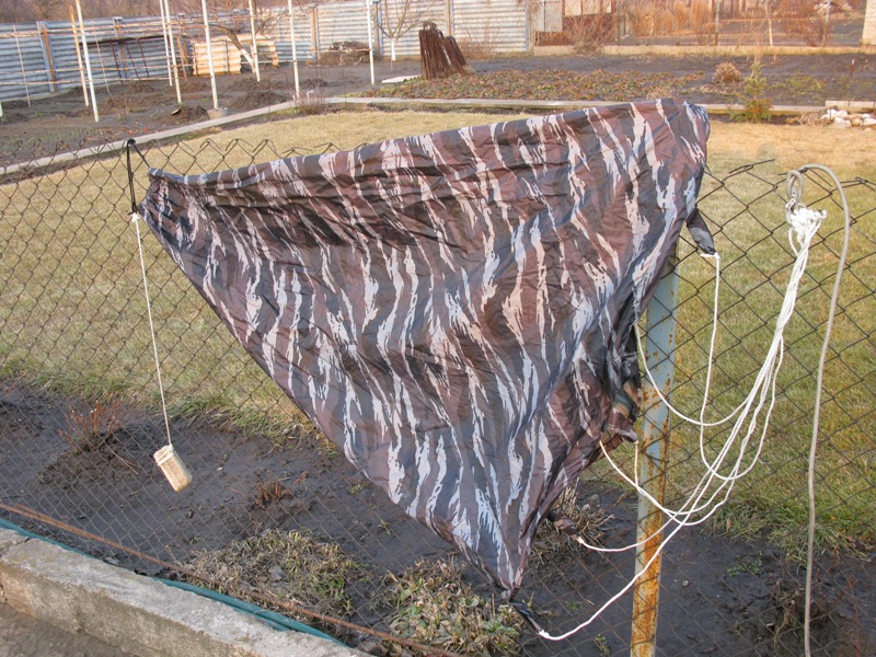

Как то обещал выложить фото плавучего якоря.
С пошивом и материалом ( водоотталкивающая ткань обошелся 40 гр. в прошлом году) хорошо держит П4 на ветру.
Фото вот

Допис від B55 Переглянути допис
А он как либо подгружен?
Никак не подгружен. В край втянута жесткая веревка. Когда выбрасываешь за борт сам расправляется как парашют. За веревку из воды не вытянешь, такое сопротивление. вытягиваю за узкую сторону.
Я первый такой сделал и в широкое место втянул трубочку дюралевую для жесткости Получился здоровенный сачек для ловли бабочек Так он держал П4 на месте когда постепенно опускался на дно. раз на переходе положил его на нос, а он гад на волне слетел на полном ходу. Так меня чуть не развернуло . Вытянул обни петельки и веревку

Что бы не изобретать велосипед, размерами можете поделится? Примерный диаметр широкой части, диаметр узкой части, длина.
На глаз широкая часть 1.3-1.5м, узкая - 20-30см, длина 1.5-1.7м

Завтра померяю и отпишусь

Размеры моего парашюта . Диаметр 120 см. Высота 130 см. Диаметр узкого выпускного отверстия 15 см оно регулируется шнурком.
