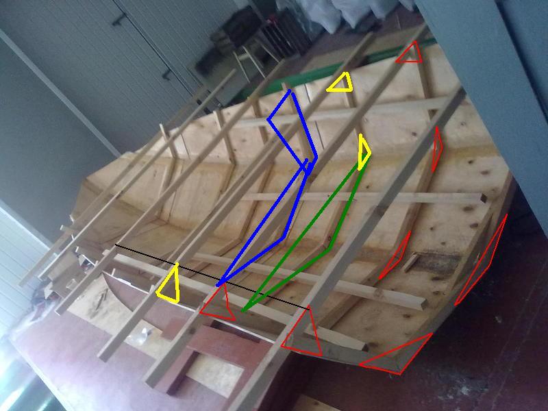

хотел позаниматься на гараже, один брус вмонтировал, и тут как на зло выключили свет поразкладывал все примерно по местам... вот что щас получается... шпангоуты посадил пока на саморезы, потом буду попускать и вклеивать все на эпоксидку... на продольные стрингеры (кажется так называется) уже "зарезервировал" брус... свет будет - буду распиливать и сажать на места... двиг обещали прислать в течение 2-х недель... придет двиг буду делать транец... у кого нептун - подскажите максимальную толщину транца, на который можно установить двигатель?

1. рекомендую все шпангоуты связать косынками с фанеры, можно даже с 10тки.... на картинке красные, иначе у конструкции небудет целостности и жосткости.... и шпангоутом ее неназовеш =)))).....
как вариант можно сразу делать пайолы на картинке зереный убъеш двух зайцев 1 жосткость, 2 опора для пола....
и еще вариант синим поайолы + стразу готовая бокавая переборка... это вариант если борта будут зашиваться.....
ну и впринципи можно все эти варианты комбенировать!
2. брус стрингер покрайней мере на днище только вкливать между шпангоутами к днищу.... и яб еще хотябы на 2 шакнта крепилбы торец стрингера к шпангоуту......
по днищу 2 бруса это гуд..... по среди борта можно как по мне то необязательно .... а вот с верху борта яб пустил 2 бруса один с наружи другой снутри, получиться и прочная обвязка и привальник..... и крепить наружный брус луче на болты столярные, потому так как его прийдеться гнуть.... для того чтоб с древесины снять внутренее напряжение можно его замочить на пару дней в воде или если рука поднимиться обвернуть его тряпкой пропитаной в водке на пол часика... хотя для такой толщены луче в воду.... но с другой стороны это сосна она мягкая ........
было конечно хорошо усилить скулы и киль стрингерами(брусом) на металических лодках там идут уголки.... но возни много будет с рубанком .... ну и я незнаю как в фанерных лодках поступают с этими местами....
ЗЫ: все косынки наресованы чтоб просто указать место размер у них олжен быть поболше так чтоб была прочность

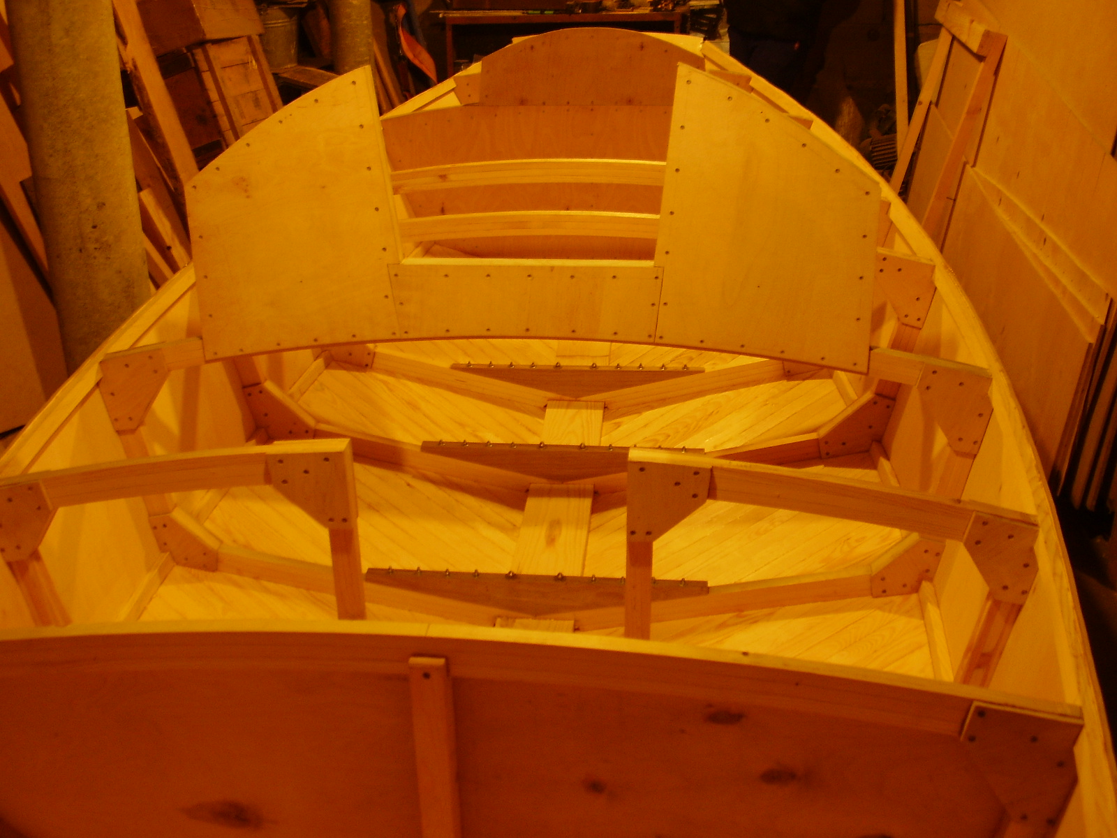

...ну и я незнаю как в фанерных лодках поступают с этими местами....
Где-то так.

принял к сведению. Думал делать по синей или зеленой схеме. А скулы и киль усилены стекловолокном (в сумме 7 слоев плотностью 350 по-моему). А стрингеры по днищу - гуд. Решил делать по бортам для перерспределения нагрузки от двигателя...

Допис від Бывалый Переглянути допис
Где-то так.
яка краса.... аж глаз радует =) деревянное днище очень класно смотриться....
вот я планировал зашивать борта, но если зашить, еще и воздух не будет циркулировать внутри, если попадет влага (а думаю она там будет), в несколько раз быстрее пойдет процесс гниения? как быть тогда? защищать какими-то космическими технологиями (о которых я не знаю) или может сделать какой-нить воздухозаборник спереди (справа и слева) и сзади (справа и слева) чтобы внутри под зашитыми боками ветерок гулял (особенно хорошо при движении) ?

а зачем борта наглухо зашивать.... этож святое место для ниш открытых.... или бардочков.... мажно барохла хранить кучу.....
ну да, с бортами - согласен, а вот пол тогда как... там же будет наглухо?

трудный вопрос.... но то что пол должен сниматься думаю это понятно.....
а насчет винтеляции даже незнаю в голову приходит толькть вариант с продолбными отвертсиями на каджую переборку по краям пола... ну или зазор в стыке пола и борта
