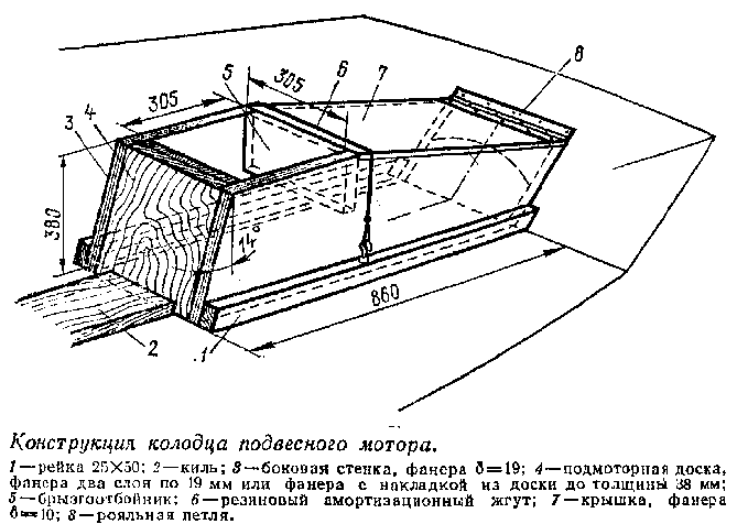

Вот нестандартные варианты под ПЛМ для водоизмещающих катеров.
Слямзил с motolodka.ru .
Назва:  boat010-03.gif
Переглядів: 378
Розмір:  12,4 КБ
ID:	20267   Щоб збільшити малюнок, клацніть по ньому

У ПЛМа один недостаток это то что мотор у тебя будет весеть за транцем, лодка длинее длинее чем остальные в итоге "опытне капитаны" могут ударить тебе двигатель.... решений 3.
1. забить инепариться
2. колодец
3. площадка для купания на длину мотора, ну или какето защитная дуга, или комбинации дуги с площадкой и тп. и тд...
это надо сразу учесть при проектировке кормы...
