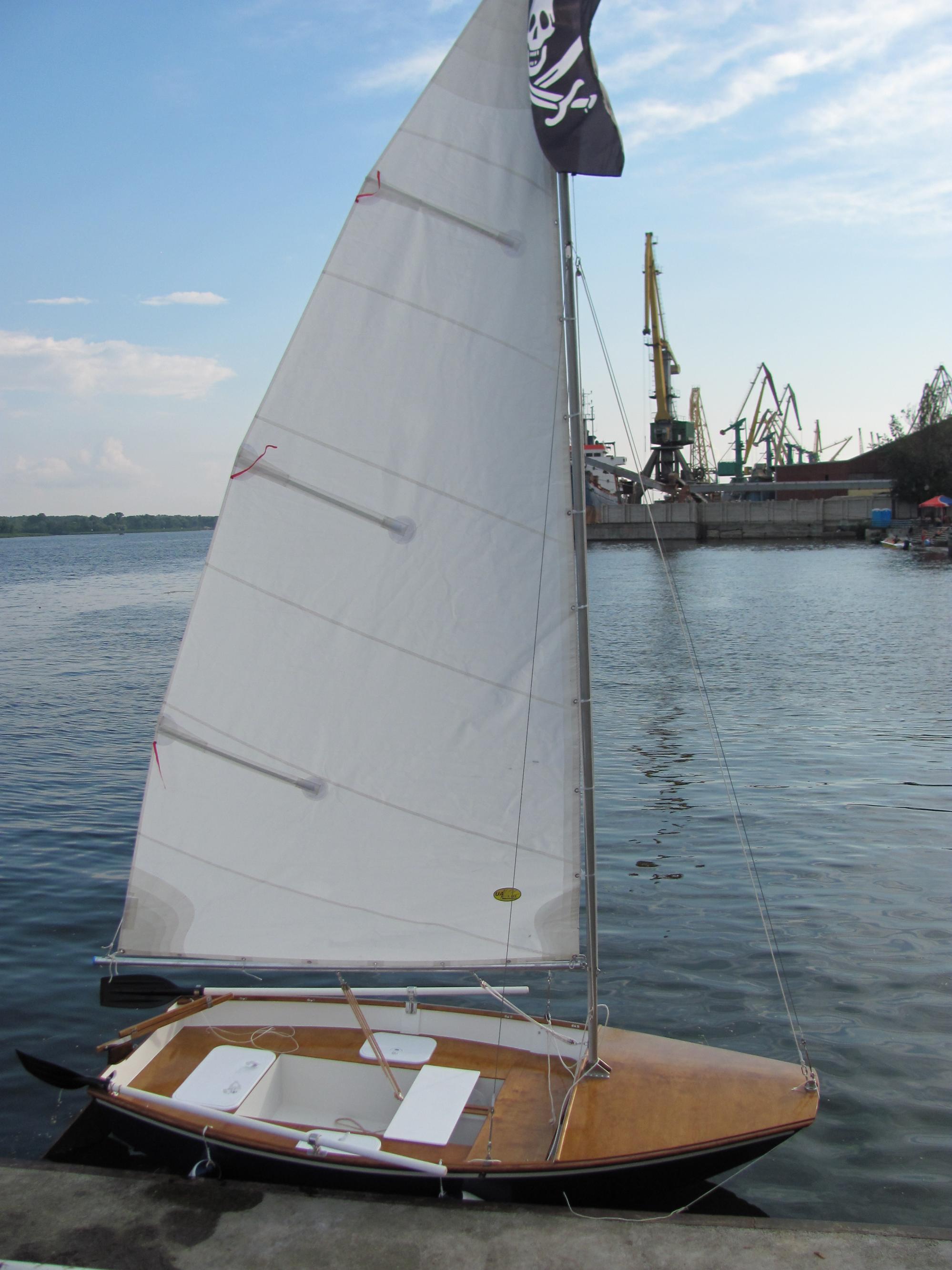

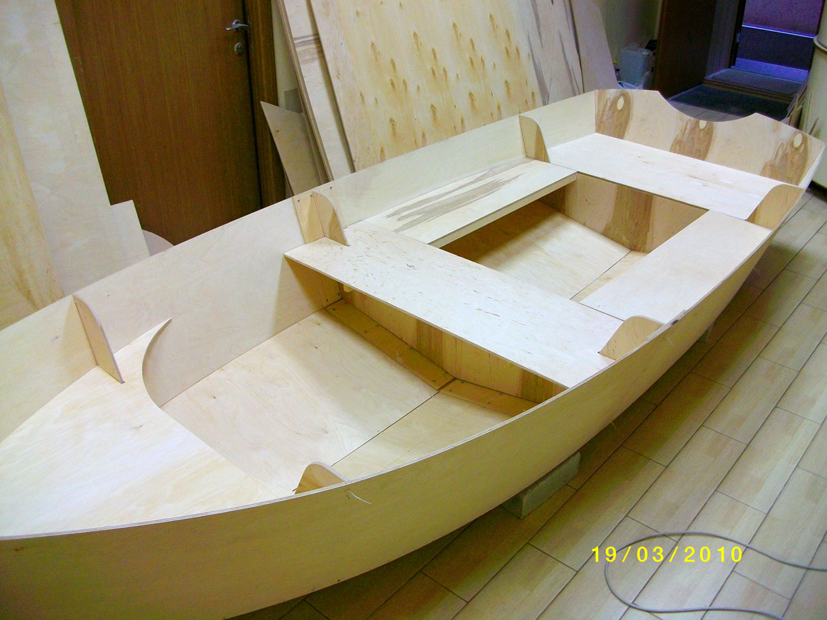

Мой "ЧИЖик-2"
Строительство продолжалось 4 месяца
Длина 3,45м
Ширина 1,5м
Высота борта 0,5м
Вес с полным парусным вооружением 90кг
Парусное вооружение: грот 5,5м.кв, стаксель 2 м.кв
Материал - влагостойкая фанера ФСФ 6мм и 10мм, стеклоткань, эпоксидная смола

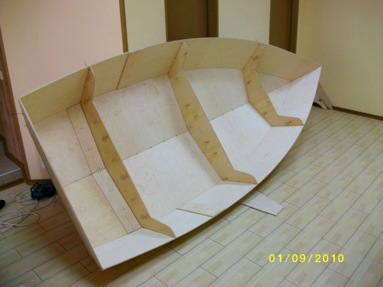

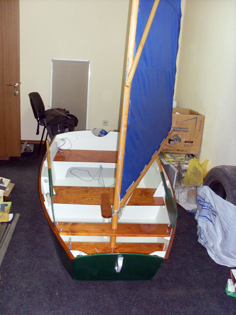

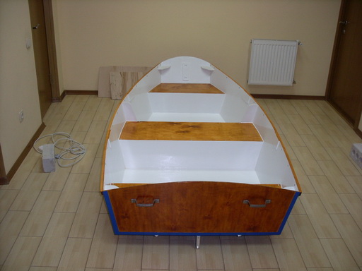

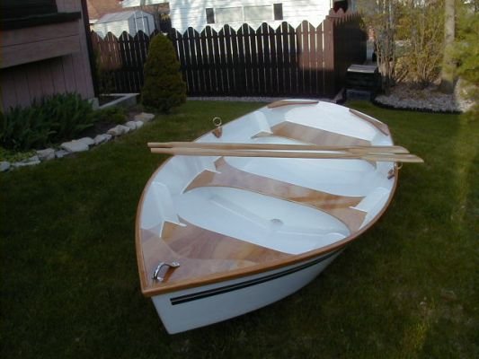

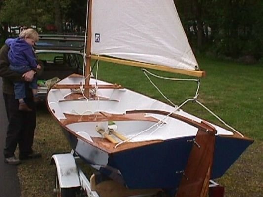

Типово Набор для постройки лодки ДИНГИ-8
ДИНГИ-8
Длина 2,4м
ширина 1,25м
высота борта 0,4м
вес 35 кг
допустимая мощность двигателя 2.5 л.с.
Фотографии готовых лодок, построеных из набора и сам набор для постройки лодки

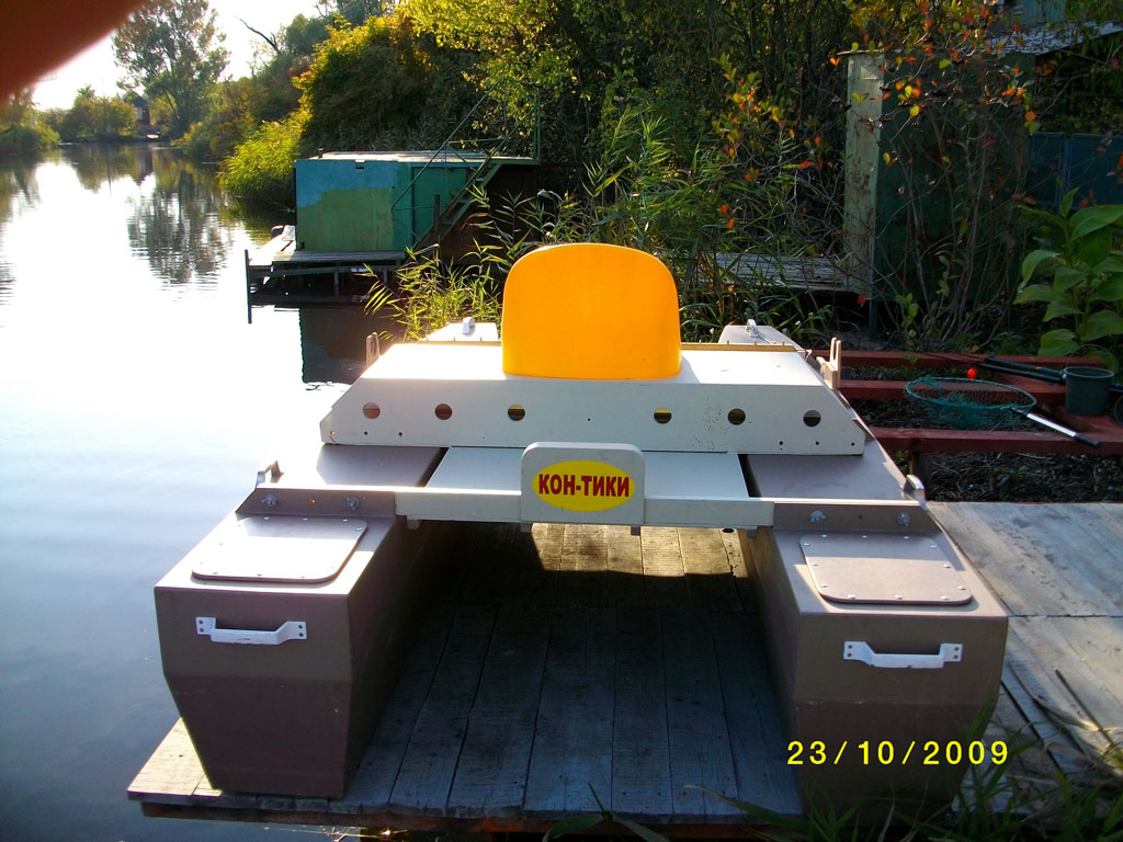

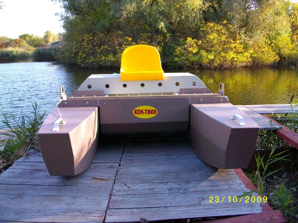

Типово Разборной катамаран КОН-ТИКИ

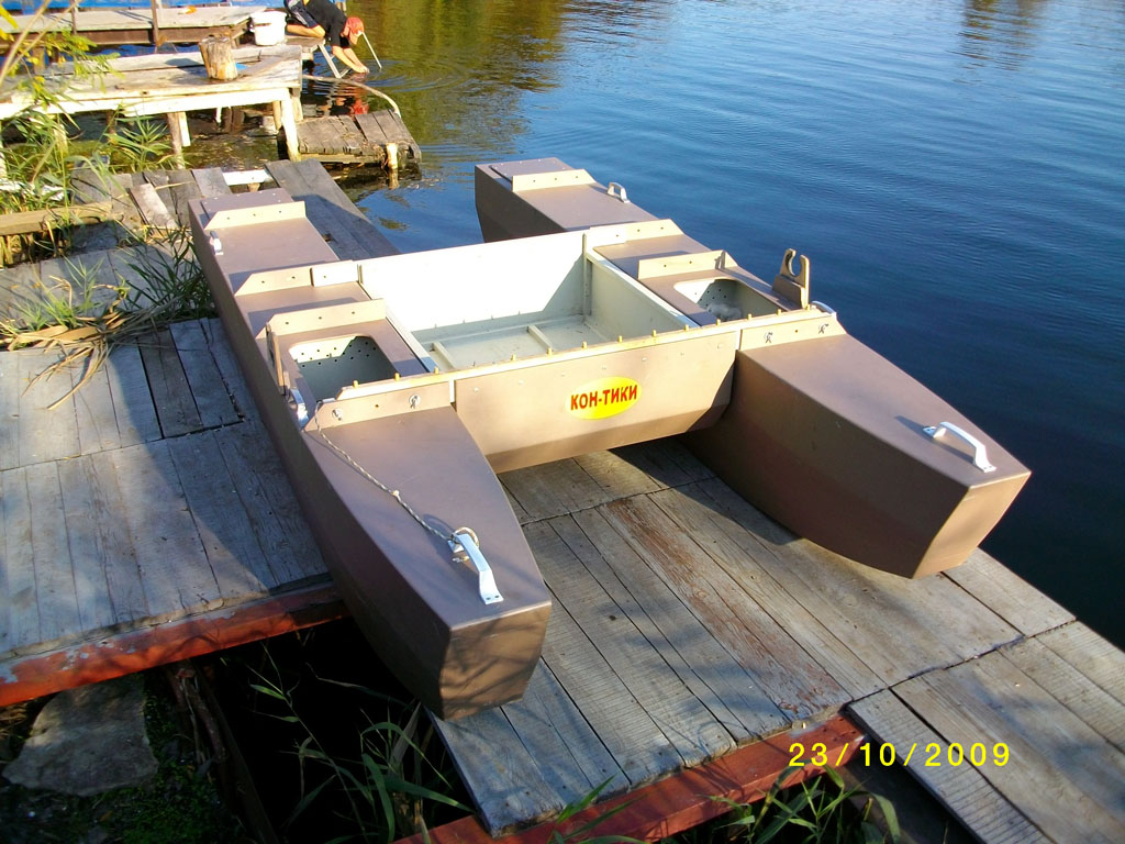

Катамаран КОН-ТИКИ
длина 2,4м
ширина 1,5м
вес 32кг
возможна установка двигателя до 2,5лс.с или электромотора
Собирается за 10 минут (12 болтов М8 с гайками-барашками)
Полностью геметичные поплавки, супер-остойвивость!
