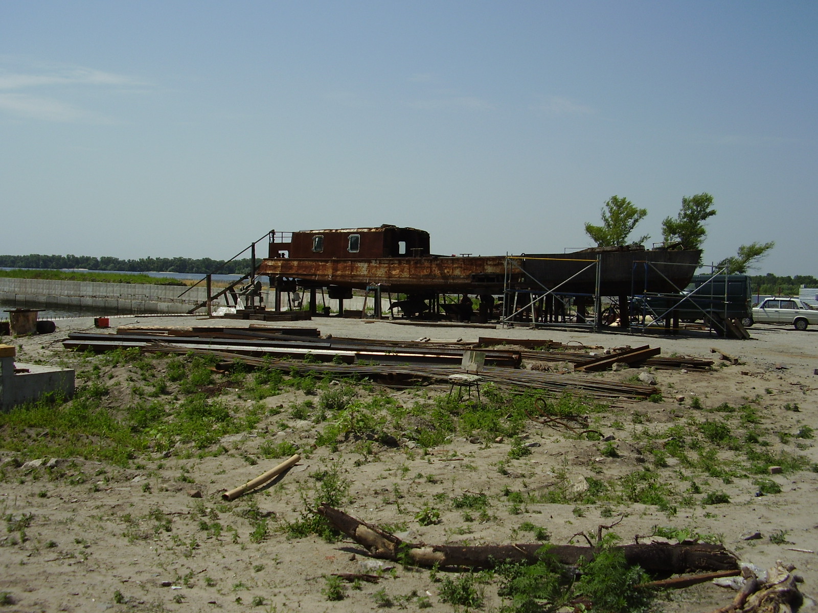

А вот как его переделывают.
Назва:  P5120031.JPG
Переглядів: 2006
Розмір:  543,5 КБ
Бывалый зараз поза форумом   Відповісти з цитуванням

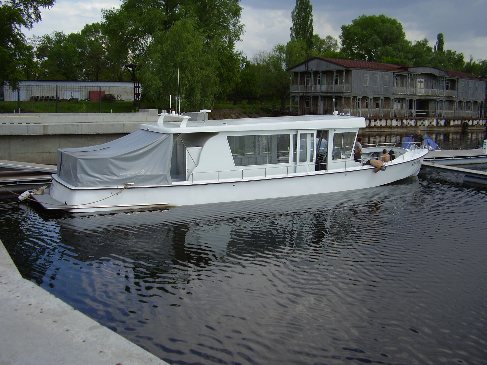

Допис від Бывалый Переглянути допис
Почему-то думал что Лапоть, который выложен Вами на фото, уже бегает от Кремня вниз. С музыкой на весь Днепр И капитаном на нём Чалый(из Калеберды).
Или я ошибаюсь?

Допис від Vodnik-D Переглянути допис
Бегает. Просто фото старое.

На месте. Так оно начиналось.
Назва:  P6230015.JPG
Переглядів: 1591
Розмір:  549,5 КБ
Старий 01.09.2011, 10:46   #7 (permalink)
Звідки Ви: Полтавщина, Комсомольск
Карапь: Южанка-2 + Т30
Дописи: 471
Сказал(а) спасибо: 137
Поблагодарили 156 раз(а) в 67 сообщениях
Типово Re: Пассажирский теплоход проектов 792/792А, тип ПС или ПТ («Лапоть»)
Неужели это Лапоть?
А что за "башня" у него была в корме до последней перестройки?
Vodnik-D зараз поза форумом   Відповісти з цитуванням
Неужели это Лапоть?
Лапоть. Я на него сейчас информацию об остойчивости пишу. Проект 792А. Да и какая разница каким он был, главное чем стал. Да и чтоб такое сделать необязательно нужны верфи или супер-пупер специалисты. Желание и деньги - вот решение вопроса. Достойный кораблик вышел и по дизайну и по начинке. Один дизель Вольво Пента Д3 о 110 конях чего стоит, подруливающее да и остальное все нехилое.
...Один дизель Вольво Пента Д3 о 110 конях чего стоит...
Видел его сегодня на воде - шёл через грузовой порт Комсомольска вниз. Бежит довольно резво. Скорость хода замеряли? Валолинию и винт оставили прежние или вкинули новые?
Я к этому теплоходу имею отношение только в написании бумаг во взаимоотношениях с Регистром. Оборудование и конструкцию после переделки видел конечно, но всем комплексом сведений не владею. Двигатель стоит на новом месте и, соответственно, валовая другая. Гр. вал нержавейка диаметром 40 мм., эластичная муфта, охлаждаемый сальник, дейдвудная труба, вот что видел. Оборудование Vetus. Винт четырехлопастный диаметром 450 мм., со слов капитана. По паспорту и пр.792А скорость 15,6 км./час., что на яву, может немного больше, но немного. Обшивка вся поменяна, набор родной. Обшивка толще стала на миллиметр. Судно по теперешней классификации малое.
