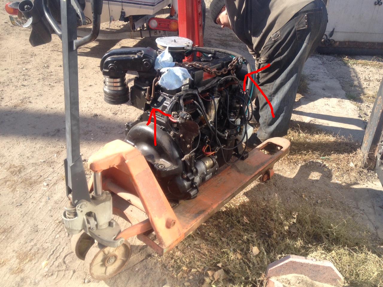

притягнув на базу вже катер. питання по кріпленню двигуна щоб його повністю витягнути,спереду все видно а на чому він заду тримається і що треба для демонтажу його?? дякую
Добавлено через 3 минуты
колонку треба знімати чи ні
Там спереди и с зади есть уши. Заднее ухо расположено на тыльной заглушке выпуского коллектора. (по крайней мере у меня так).
+ 2 болта сзади на колоколе маховика (на фото видно.)
Для снятия необходимо:
-отсоеденить проводку (центральный жгут), трим, + и массу.
-отсоеденить троса 3 шт: газ-реверс, передачи.
-отпустить хомуты коллектора и рассоеденить выпускной тракт (за обно проверить бабочку в выхлопе)
-открутить 2 винта крепления двигателя к транцевой сборке (сзади).
-открутить 2 винта крепления двигателя к лодке (спереди)
- если есть доп оборудование (насосы и.т.д.) - не забыть про них.
- подвесить двигалель на тельфере и подать вперед - он легко снимется.
При идеальном варианте не прийдется при установке центровать спец валом.
я по началу снимал, сейчас обхожусь без снятия. Если позволяет место, то двигатель надо сдвинуть вперед по оси кардана см 7-10 чтоб снять его со шлицевой. На фото видно - колонка стоит на катере.
