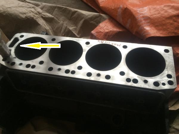

Это сколы -?

Это сколы -?
залишки масла. сколів немає нігде.
