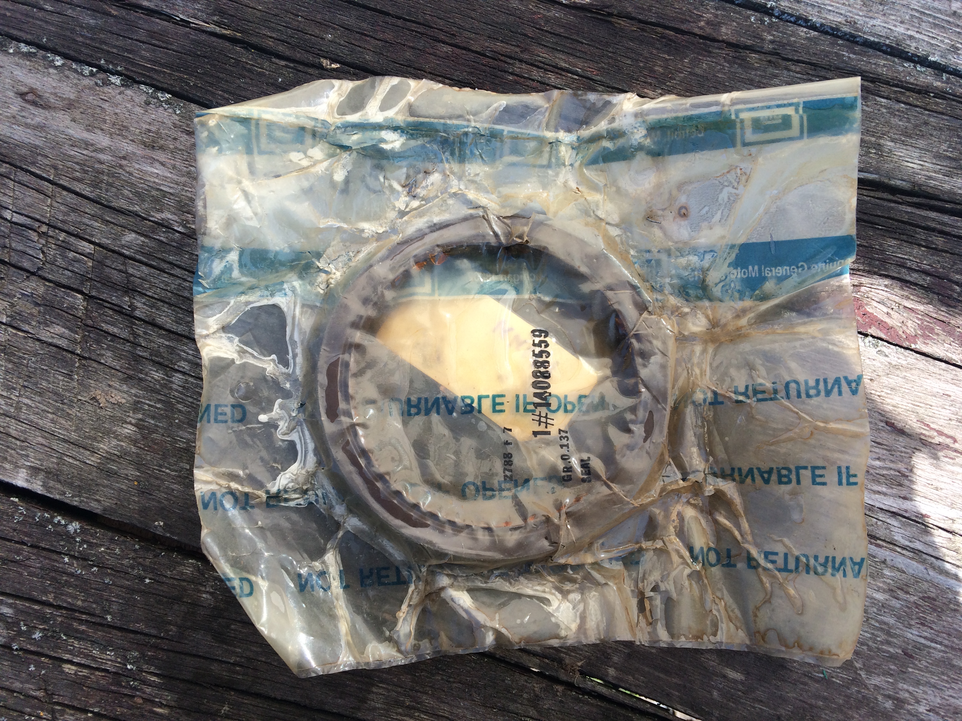

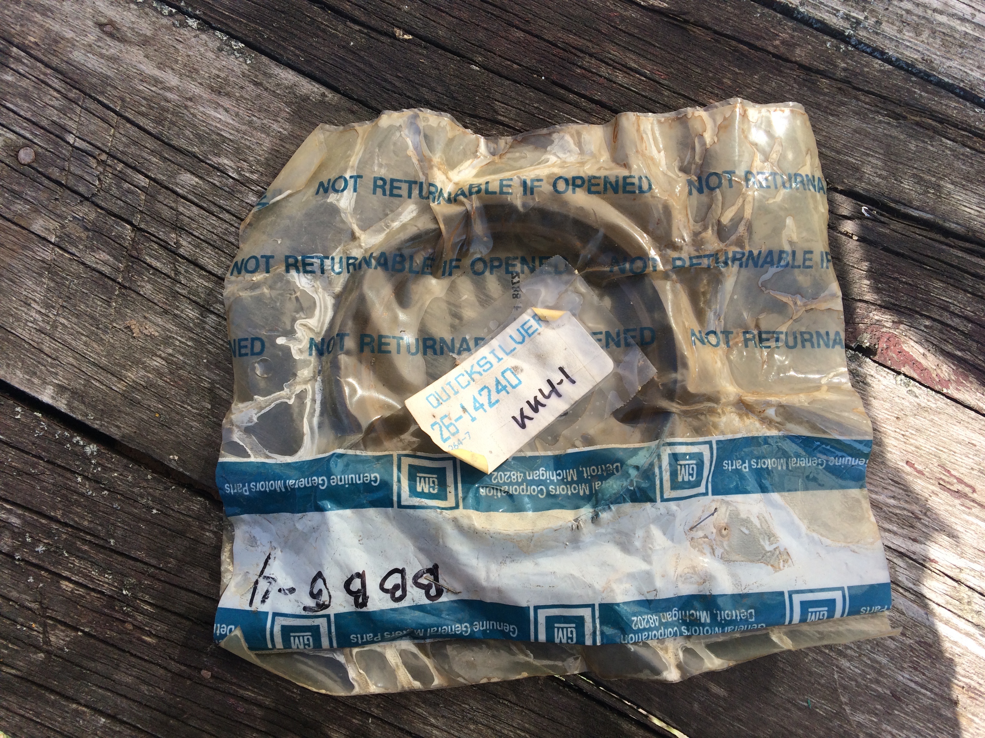

Типово Re: меркрузер 3.0 замена или капремонт.
Смотрел на выходных запчасти в гараже, нашел такой сальник запечатанный.
Если надо могу отправить. (когда заказывал, по ошибке мне отправили.)

Дякую.це задній колінвалу?? я вже зібрав. Також є лишня бабочка якщо треба віддам.
