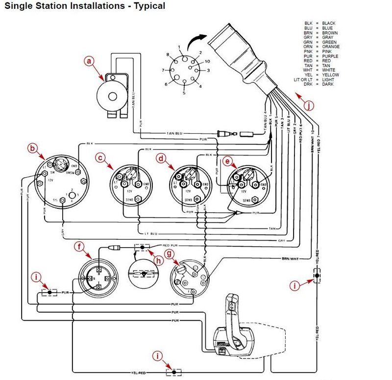

Смотреть естественно по месту, но надо знать куда смотреть.
Я нашел в интернете схему мерка 3.0, на вид один в один.

Найду чуть времени и сам пройдусь по схеме и заодно проверю надежность всех электрических соединений
