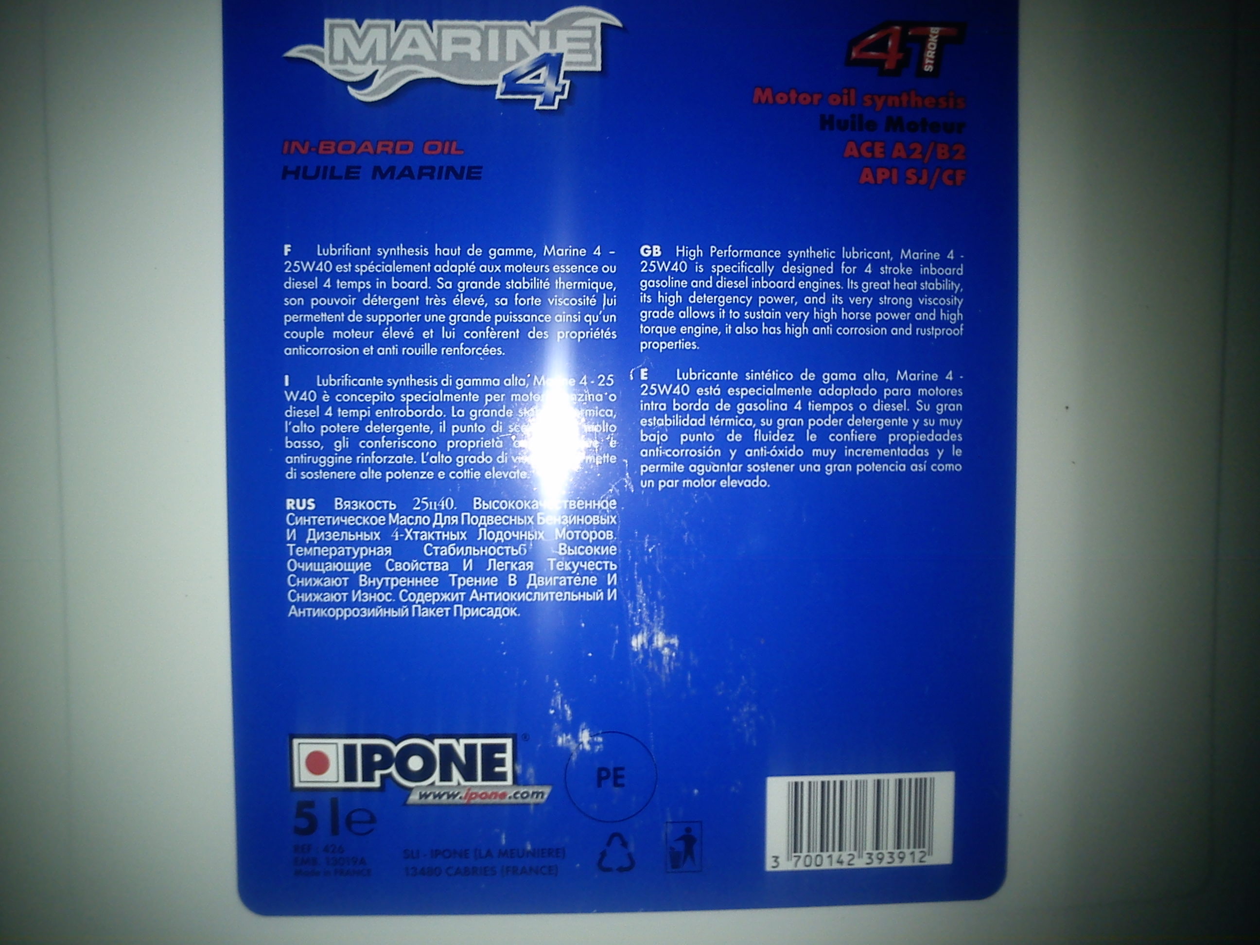

Старий 11.11.2012, 17:11   #36 (permalink)
Дописи: 20.795
Сказал(а) спасибо: 12.616
Типово Re: Масло для стационара.
Прикупили себе на следующий сезон такое вот масло!
Есть люди, которые его пользуют по пару сезонов, вроде всё гуд!
