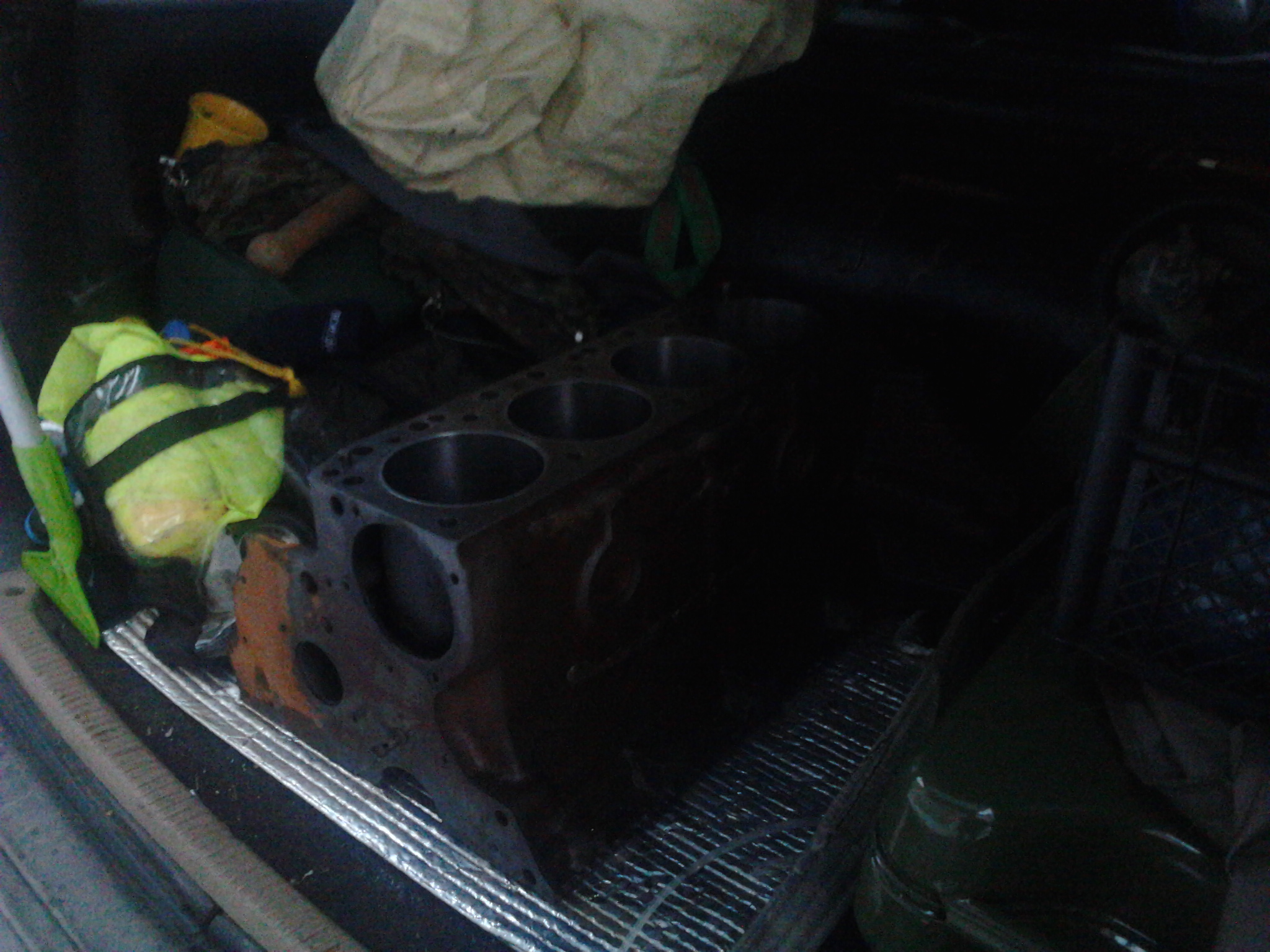

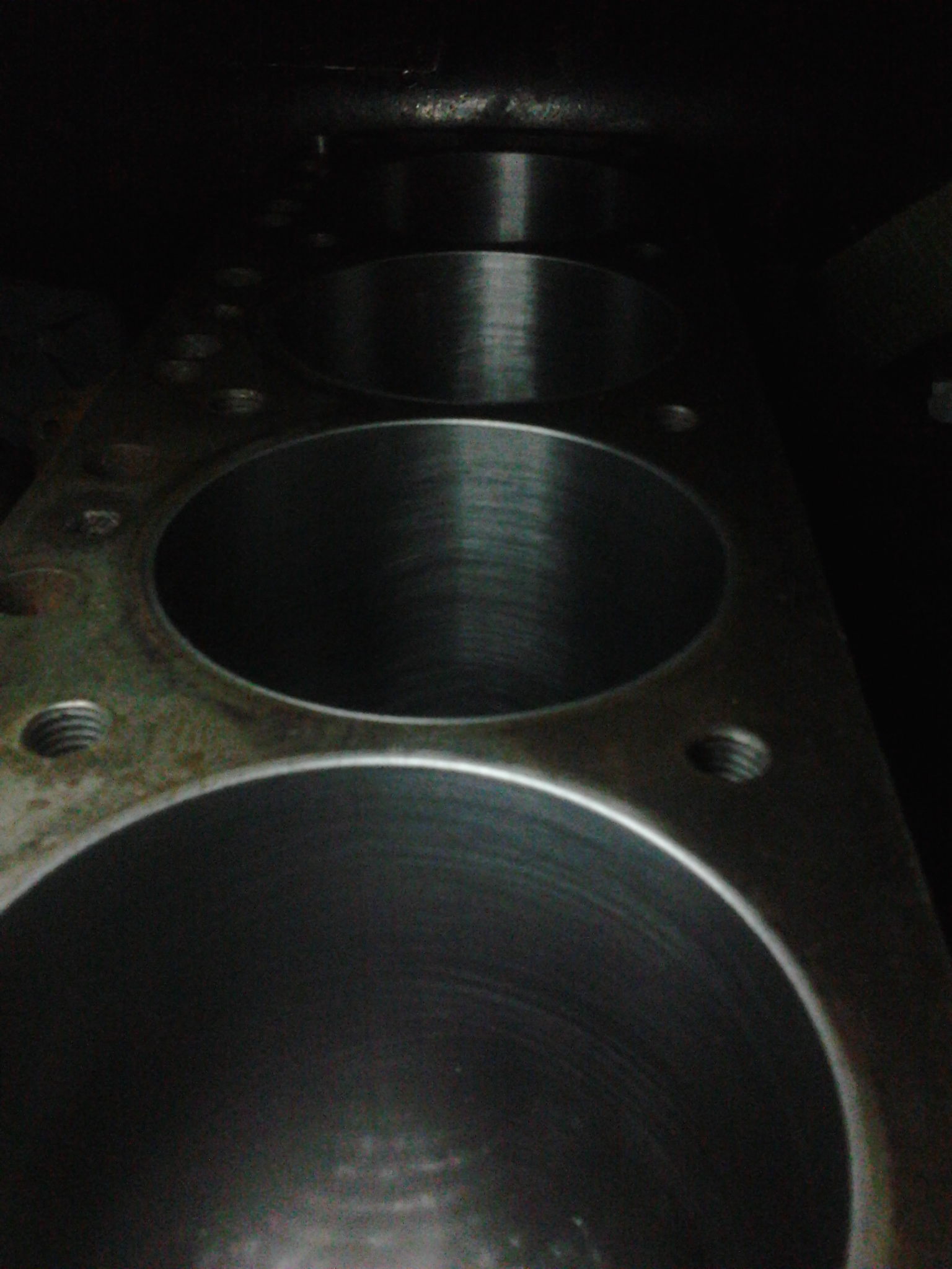

Забрал блок с хонинговки
101.59мм
С недели беру отпуск на пару дней.... будем собирать.

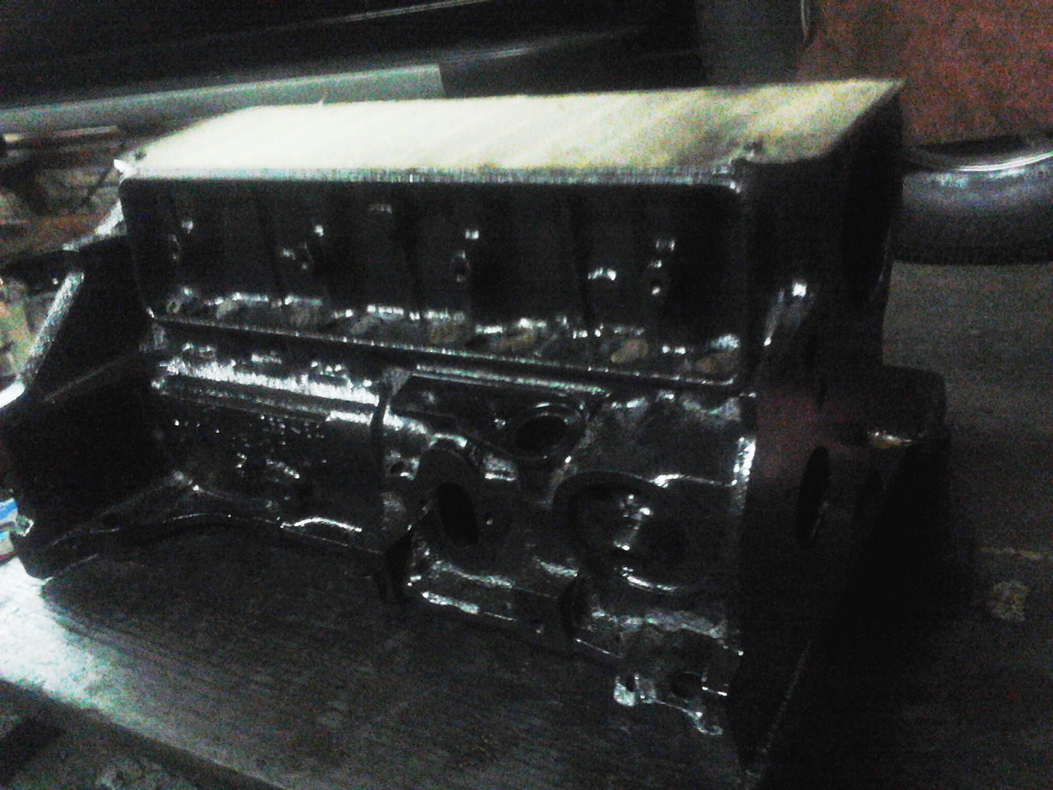

Сегодня окрасил блок, крышки и коллектор.

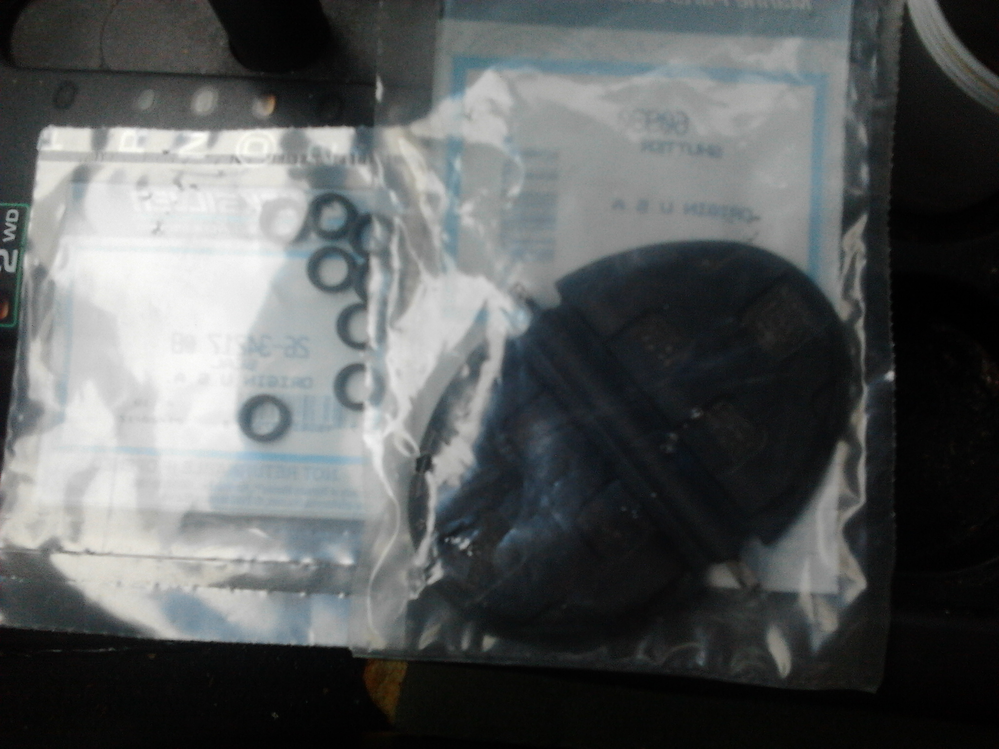

Добрал сальники клапанов (В Меркруизере это обычные резиновые колечки), топливные фильтра (В насос и сетка в карбюратор, о которой мало кто знает) и злосчастная бабочка (клапан который не дает воде захлестнуть в цилиндры (п.с. не один мотор уже загубило его отсуствие))

Это вторая слева. Без нее при резком сбросе газа, волна догоняющая корму и (или) при большом дифиренте на корму может попасть в выпускной коллектор и через открытый выпускной клапан, в цилиндр.

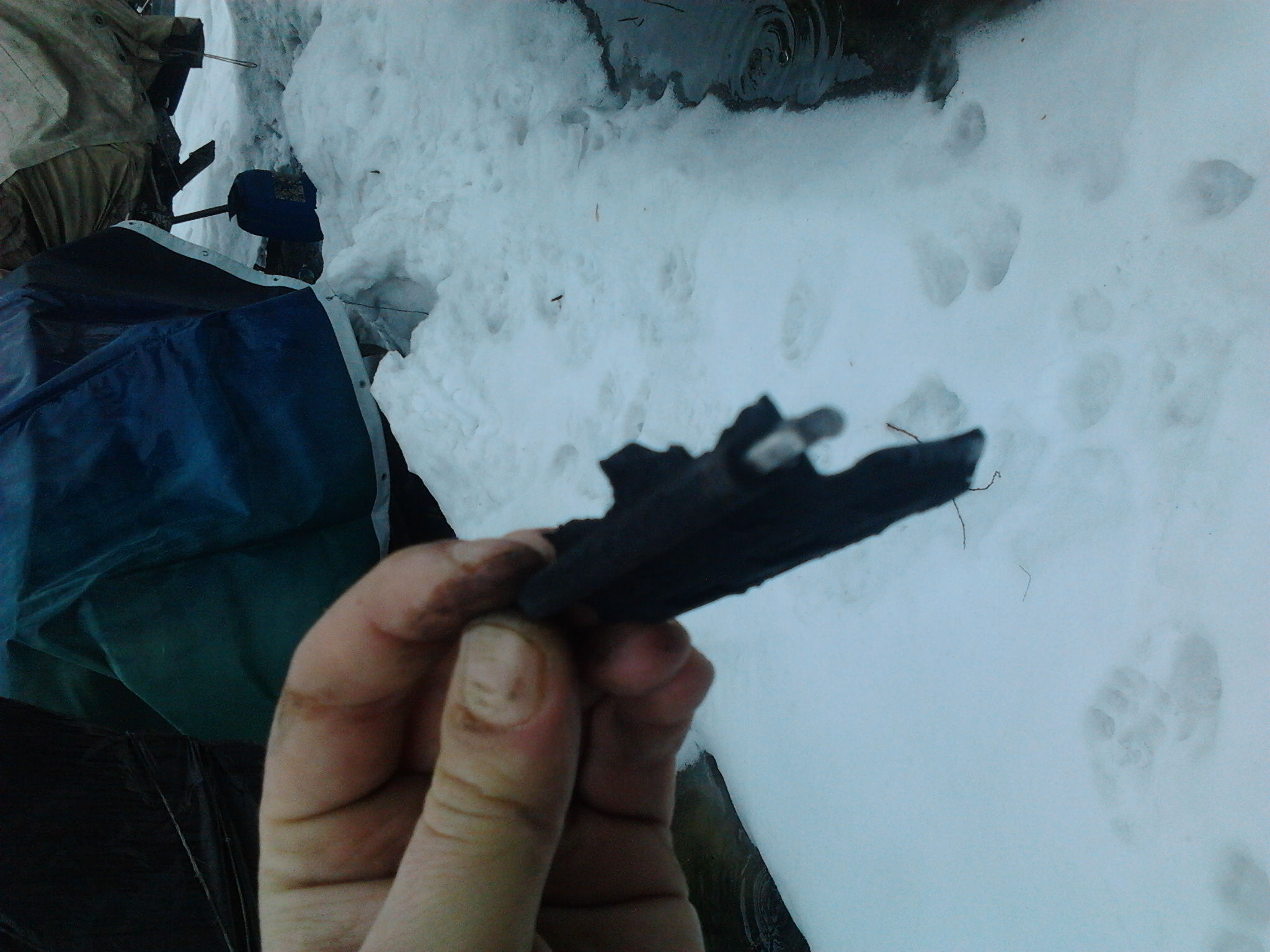

Обратный клапан (Бабочка)- состоит из металлических пластин обтянутых резиной, которая со временем дубеет и рассыпается.
На фото остатки стоявшей. (отвалилось одно крыло, во втором крыле резина задубела в опущенном состоянии, то есть она бы не работала по определению)
Сборка мотора молчит, ищу шатун.(на одном была выработка)
