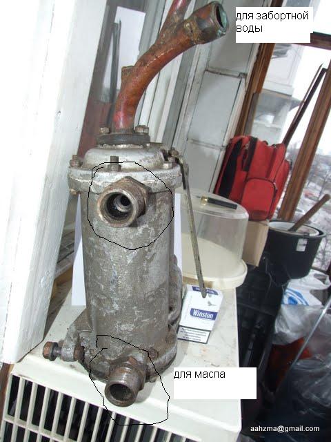

Итак, у меня в руках появился агрегат - спасибо Дмитрию (logist)!
Пока я его не разбирал, всё еще впереди.
На всякий случай интересно, кто признает, от чего этот девайс?
Трубочки тонкие, около 5 мм.
Миша, к тебе отдельный вопрос: мне кажется, что он довольно мощный, есть смысл задействовать оба контура под масло?

Старий 12.03.2012, 17:41   #19 (permalink)
Звідки Ви: Белгород-Днестровский
Карапь: катер "стриж"
Дописи: 595
Сказал(а) спасибо: 304
Поблагодарили 283 раз(а) в 71 сообщениях
Типово Re: Охлаждение стационара
И если "да", то в каком режиме? Последовательно, параллельно, или в режиме резервного?
Мои поздравления с приобретением. Это одна из разновидностей спареных ВВХ и ВМХ которые ставят на двигатели М8ЧСПУ-100 (ГАЗ53). только его нужно как следует вымыть судя по фото внутри ВВХ у него полный абзац. Их отваривают в составе для чистки чайников от накипи где-то на просторах нета читал про эту процедуру. Достаточно будет одного контура только после разборки сборки проверте его компрессором накачав в него 6-8 атмосфер подождав минут 30-40 на предмет утечки, чтоб не дай бог в процессе эксплуатации масло не продавило контур и не смешалось с водой.

Старий 12.03.2012, 19:28   #20 (permalink)
Аватар для sema
Звідки Ви: Забуянье
Карапь: Длинномер, П2
Дописи: 7.953
Сказал(а) спасибо: 3.709
Разумеется, полная разборка, ремонт и чистка!
Такие вещи я отвариваю в растворе уксуса, очень хорошо помогает.
