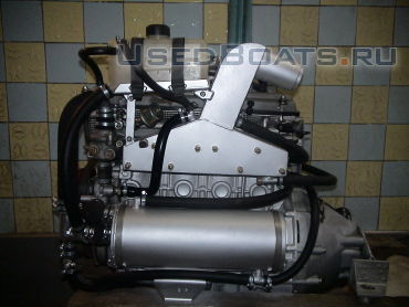

Типово ЗМЗ 409 в катер
В России данную тему обсуждают на достаточном уровне.
Показательные катера с данными моторами уже используются и не плохо себя рекомендуют. Вместе с этим информации до сих пор мало, соответственно есть пища для размышлений
показатели
Ваши мнения? Думаю это бюджетная альтернатива американским стационарам. + с запчастями нет проблем.

А Расход 33 л/ч при 4000 об/мин.не дохрена ли????
Плюс они сами пишут /Регистрация ГИМС 74 л.с./ и для нас это актуально.Либо регить как 74 силы...либо цена регистрации не адекватная....да и т\о то же.

У 3,0 Mercruiser (135-140л.с.) на полном 4400-4600 - расход 46л.ч.
По регистрации спорить не буду. Думаю интересен как альтернатива для катеров, у которых с завода геморный или старый стационар.

Поскольку у меня автомобиль УАЗ и на лодку я тоже примерял этот движок, кое-какие соображения имеются. Слежу за его развитием с 90-х годов. На сегодня это очень надежный, достойный движок, способный пробежать до капиталки по городу до 500 тыс км.
Во-первых, никакого шума не будет. В данном ролике двигатель открыт в сторону салона плюс каюта.
Далее. Этот двигатель создавался с большим запасом по прочности, а, следовательно, для катера подходит и по ресурсу в том числе.
Видел экраноплан с подобным движком.
Двигатель создавался не только под автомобиль.
Катерный вариант нормальный, но мозги нужны адаптированные именно от катерного варианта, так как наши программисты не могут побороть датчик скорости.
Есть варианты движка от 2,3 литра.
Насколько его выдержит украинская колонка - не знаю, так как мгновенный момент выше, чем у обычного волговского.
Я его не поставил из-за мозгов. Обороты на нагрузке он держит отлично до 5000 запросто сколько угодно долго.
Вариант 2,9 ставится на УАЗах, остальные - от Волги (2,3) до малотоннажных грузовиков. Двигатель стал достойным и ликвидировал детские болезни в варианте после 2006 года. Изменение угла в катерном варианте сделано не зря. Это очень существенно добавляет момент и лошадей в зависимости от нагрузки, способствуя быстрому преодолению любого горба сопротивления при выходе на глисс. Не знаю, есть ли такое у меркруизеров.

Похоже на отсечку, в отражении монитора видно что капитан дал газ и не касался командера, видно пропеллер воздуха хапнул.
Интересный вариант, еще интереснее был бы если набор для конвертации отдельно продавался.
А какой "датчик скорости" побороть? Эти блоки уже перешивают все кому не лень, есть даже не правленные а самописные прошивы. Да и оборудование для этого творчества очень доступное.

Датчик скорости на коробке. Да, все есть. Только выставлять придется один из режимов - экономичный или мощностной. Побороть можно все, вопрос в том, чтоб саморегулирующуюся систему сохранить при выброшенных из уравнений параметрах.
Сам я этим не занимался, правда. У программеров на сайте вычитал как раз по конвертации. поэтому мозги лучше заказать лодочные, я так думаю, а все остальное конвертируется без проблем, тем более, что коллектора у него по разные стороны.
Под лодку неплохо свою прошивку иметь. Не думаю, что она есть в нете.
У моего фордовского такого разнообразия датчиков нет по причине старины. Ни лямбда, ни скорости. Потому мне ничего делать не надо. Но это все равно автомобильный, а не лодочный движок и форсажа, как у лодочного 409-го там нет.
Что еще мне понравилось - компоновка. Все на движке, ничего ставить по катеру не надо.
Думаю, цена куснет по-взрослому.
Поэтому, не ведая про данный катерный вариант, я рассматривал карбюраторный 405-й.

Интересная тема. Но я скептически отношусь к этим двс на катере... Он по сути своей крайне прихотлив, на автомобиле пока его наладишь задолбаться можно. А тут и терморежим вывести нужно около сотни и к воде сплав его блока и головки относяться плохо... Да и в режиме больших оборотов и малого момента эти двс никогда не испытывались на ЗМЗ. Добавим к этому длительную процедуру откатки прошивки и ненадежность электронных компонентов во влажной следе...
