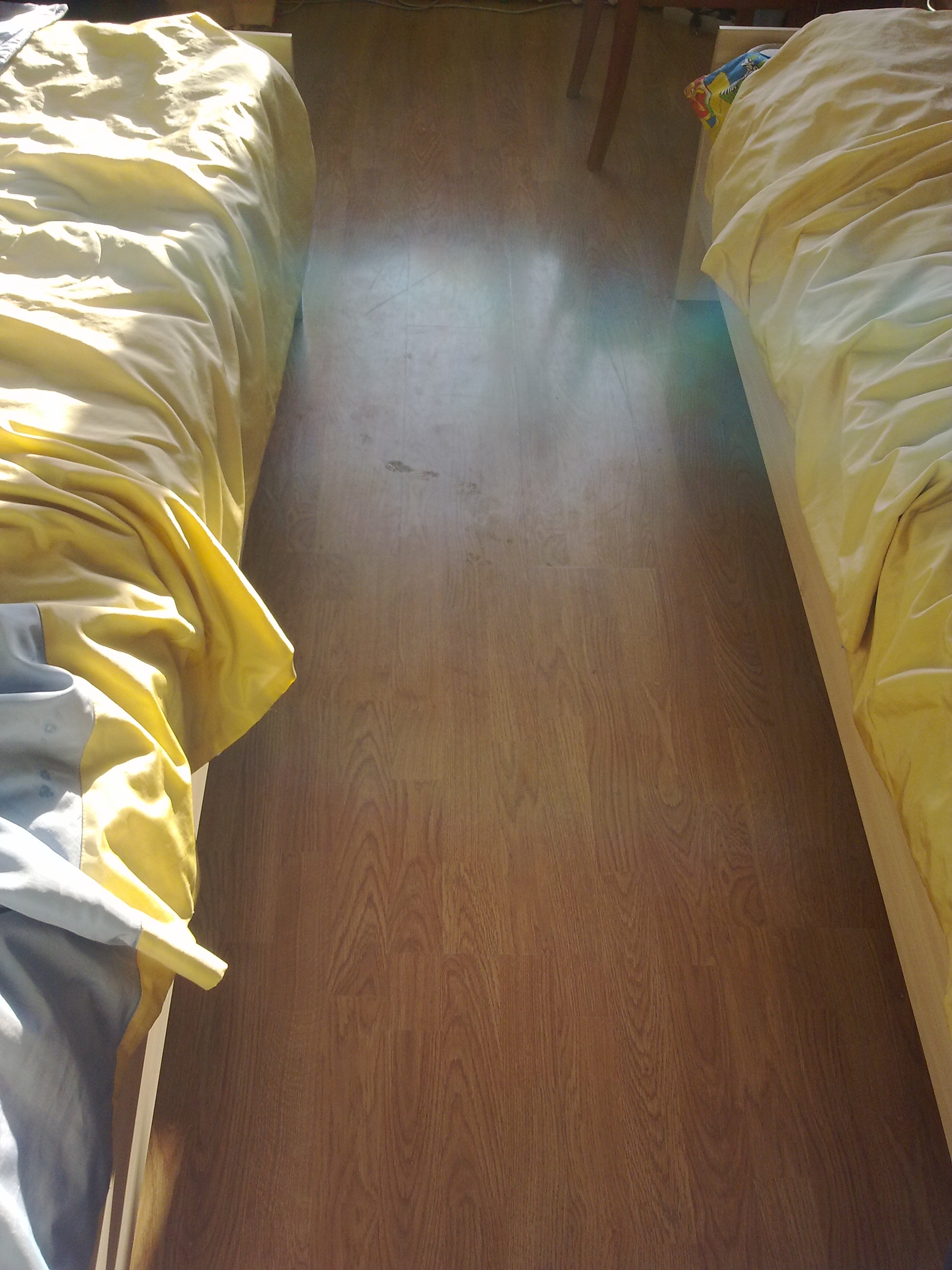

у меня так лежит уже десять лет, лак не отбивается даже кирпичами и пол не боится воды (лужа может стоять сутки), я ж не зря написал про тот лак, что отверждается серной кислотой
Допис від submarine77 Переглянути допис
Смысла вскрывать его лаком НЕТ!
специально для вас фотку сделаю, смысл есть, и еще как есть!

фото пола, уложен и выкрашен в мае 2001-го
на первом фото в один слой лака (одна комната), на втором - два (вторая комната)
