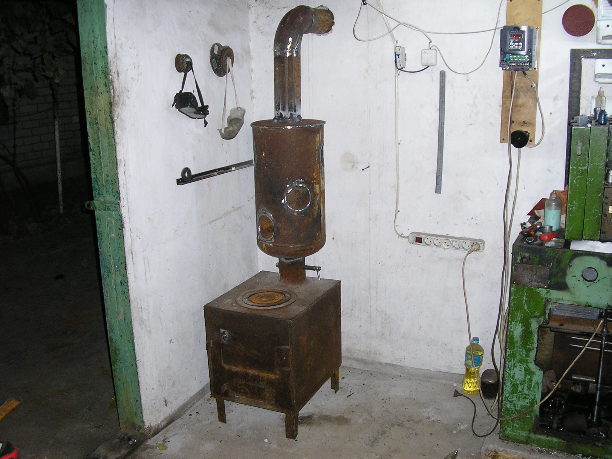

Типово Отопление мастерской и прочих подсобных помещений

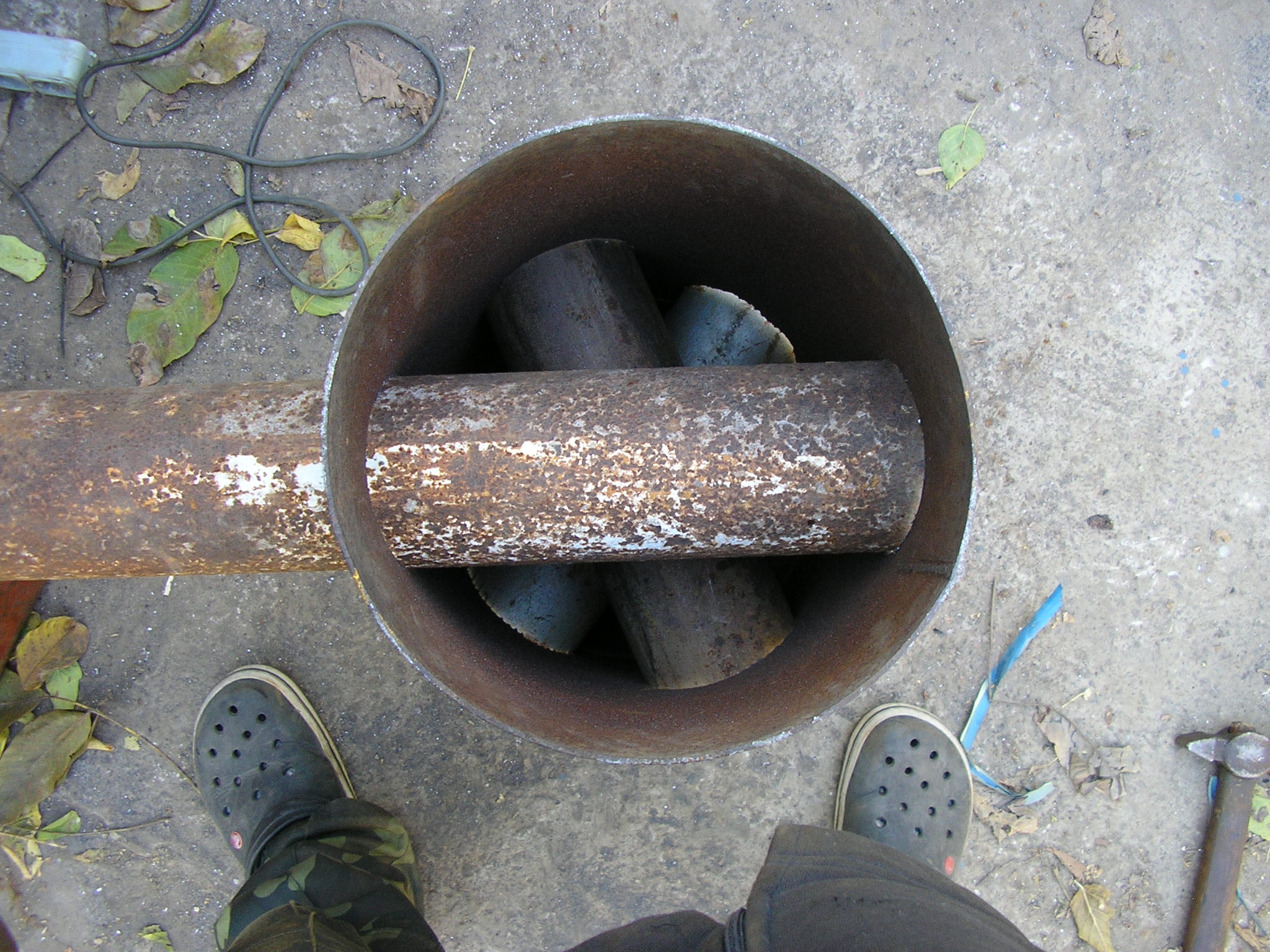

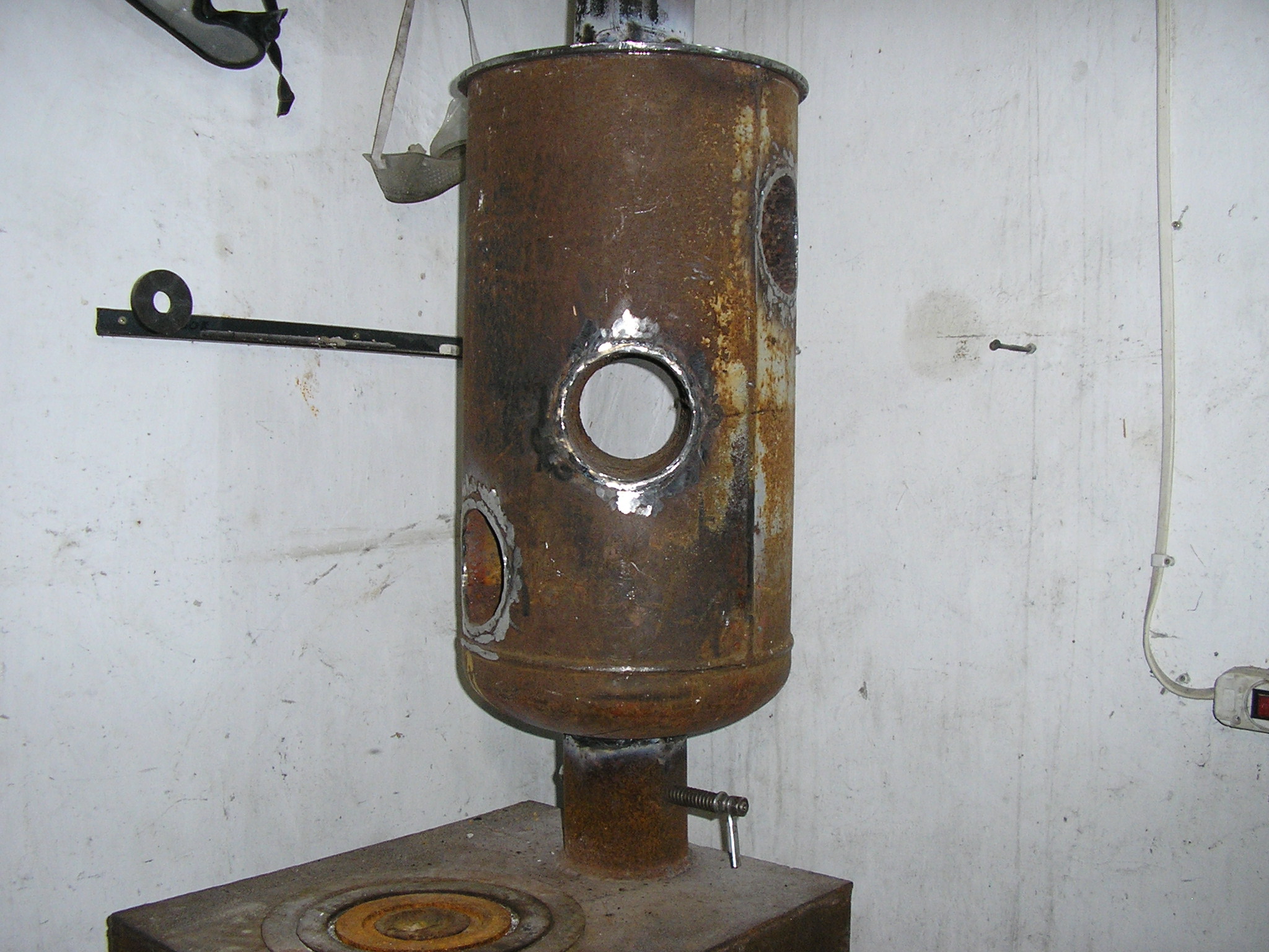

Изначально для отопления мастерской планировал покупать булерьян.
Но по случаю на металоломе попалась добротная буржуйка: стенка 8мм вес 80кг. по 7 грн/кг (на металоломе такая цена за деловой метал уголки, трубы, швелера и т.п.) Дабы не топить улицу и повысить эфективность из пропанового балона был сварен теплообменник (радиатор дымохода), материал тоже весь с металолома. Эффективность радиатора можно косвенно оценить по разнице температур, ну и само собой площадь теплообмена значительно увеличилась. ОБщий бюджет с учетом услуг сварщика 1300грн. + 300грн уличная часть дымохода.
З.ы. отельное сапсибо Артуру за советы и подсказки.

dberegovoy, наверное стояло бы трубы под углом вварить по вертикали, хотя мороки было бы больше.

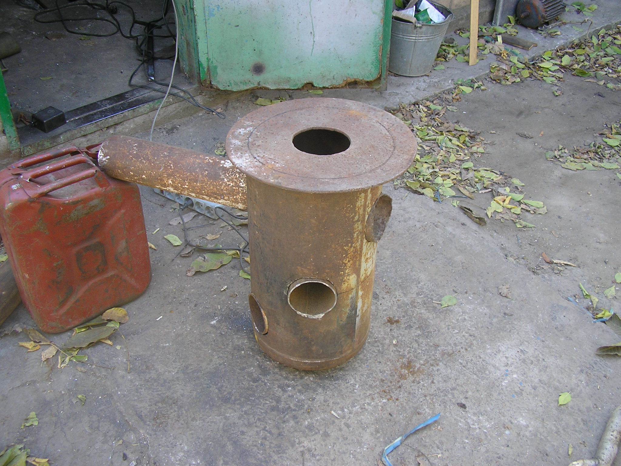

Под углом или вертикально варить трубы был бы сложнее крой и короче либо тоньше сами трубы, т.е. по площади ради конвекции бы проиграли. По поводу принудительного обдува если понадобится (помещение гараж 6х3м с невысоким потолком) под это дело лежит печка с корпусом (улитка) от тайоты. К ней добавить 3 отрезка гофры + ШИМ регулятор, либо от течика где то остался ступенчатый регулятор скорости вращения печки на 4 положения кажись и можно обдувать. Для этого помещения я думаю того что есть уже избыточно.
Наоборот думаю добавить инерции. в теплообменник загрузить шамота.
Суть в том что бы ночью не остывало ниже точки росы, конденсат и порча станков и инструмента не к чему.
В общем зима покажет.
Хотел сначала такого типа делать, но при этом балон слишком рагурльно смотрелся и много места занимал, а укарачивать, себя обкрадывать (площадь теплообмена, теплоемкость)

Для хоть какой то инерции - обложить кирпичом а вообще такая буржуйуа имеет смысл только если топливо на шару и истопник - постоянно на посту. Для мастерской с точными станками - не айс.
Против булерьяна - металлолом
Востаннє редагував Sven: 01.11.2016 о 15:29.
Старий 01.11.2016, 15:37   #7 (permalink)
Аватар для dberegovoy
Дописи: 7.462
Сказал(а) спасибо: 3.226
Типово Re: Обустройство мини-мастерской (верстаки, станки и тд)
об этом пожалуйста подробней.
Булерьян та же буржуйка только по бокам имеются каналы по которым за счет конвекции холодный воздух нагреваясь снизу подымается вверх.
Исполнение разое, будь то вывареная из труб либо типу буржуек "мрия" сбоку топки приварен экран.
булерьян по ходу та же буржуйка, пока топишь пока и тепло. Играйся с поддувалом и дефлектором (шибером) для достижения неспешного горения.
Что то упоустил?
По хорошему, для не допущения конденсата нужно или вообще не топить или топить постоянно. Ну или применять теплоаккумуляторы.

Буржуйку намного труднее настроить на режим медленного горения.
Булерьян в плане эксплуатации на порядок проще.
Еще уверен что у построенной над буржуйкой конструкции КПД ниже чем у булерьяна.
А так, глобально, то ДА. Это одно и то-же...

На выходе буржуйки ставим дефлектор/шибер поворотный как у булерьяна (поставил)
Кольца выкидываем завариваем или герметизируем монолитным "блинчиком".Дверцу топки и поддувала нормально герметизируем. Что бы лишнее не подсасывало. Регулируем так же как булерьян поддувалом на входе и шибером/дефлектором на выходе
Радиатор дымохода можно поставить и на булерьян, т.к. все равно даже при его хорошей площади много тепла уходит в дымоход. Другой вараиант длинный через все помещение дымоход (у меня не позволительно).
Стермимся к идеалу на выходе из помещения получить как можно менее горячую трубу. Тут уже в ход идет замедление горения, увеличение площади теплообмена, принудительный съем тепла и т.п. Один кг топлива дает определенное количество джоулей, наша задача как можно меньше выпустить на улицу. Будем быстро кочегарить не будем успевать снимать. будет маленькая площадь не будем успевать снимать и т.п.
Но при этом при всем Свен прав. данная с-ма имеет серьезные недостатки для помещений где не желательны сильные перепады температуры и достижение точки росы.
