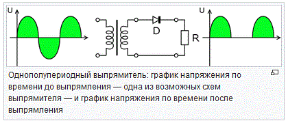

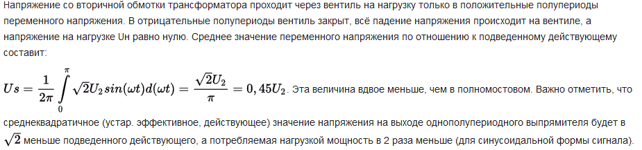

Да почему же 110 Вольт то!! Будет 220 Вольт но напруга будет полу выпрямленной но все равно 220 Вольт!!
Когда то мой преподаватель по одному из спец предметов на первом занятии сказал что ничему новому чего бы мы до того не умели он нас не научит но попытается научить нас пользоватся справочной литературой.
Вот это взято из открытого источника.

Alexribalka (22.02.2017), MAX (23.02.2017)
