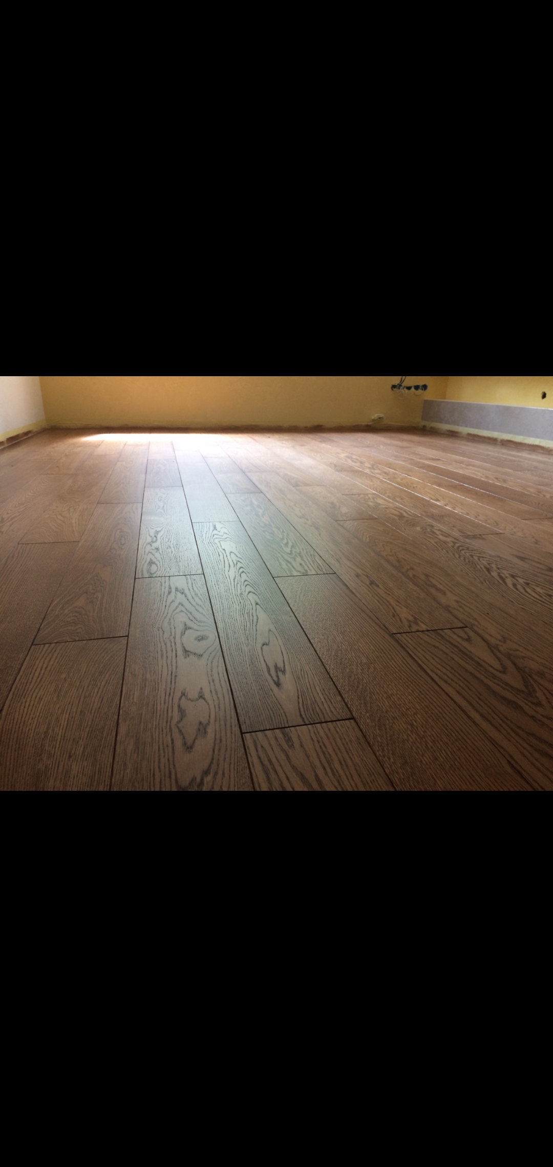

Мой отец проработал паркетчиком 40 лет. Я в строительном бизнесе 33 года. Ложите на хорошую химю uzin, bona и т.д. и будет вам счастье. У меня квартира пережила потоп, нет наводнение!!!!!, за 4 часа на голову вылилось 10 тонн воды. И паркет все хорошо пережил не поднялся. Отделался перешлифовкой и пару мест ремонта.
Хотите на пробку гвоздём, имеет право на жизнь, минусы вы сами назвали. Мне кажется вы сильно заморачмваетесь тишиной), при таком способе укладки, больше риск со временем получить скрип.
p.s. на фото пример, что можно получить на финише используя качественную химию, паркет бюджетный пр-ва Украина.

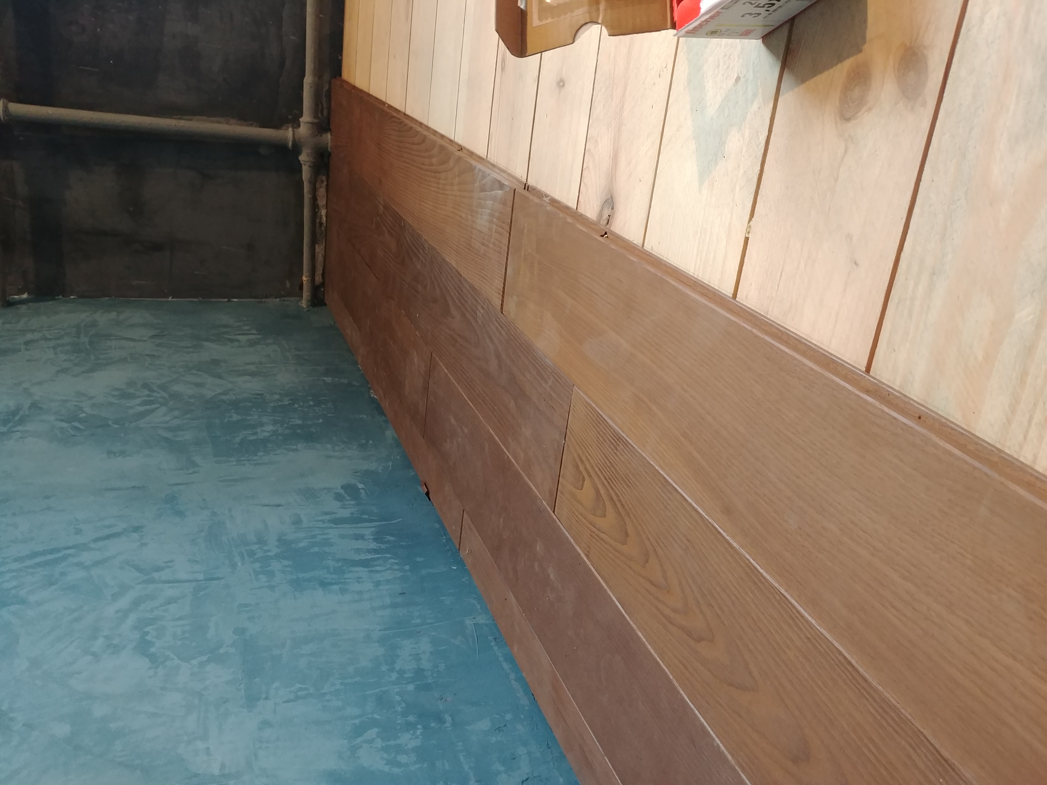

Отлежалось, отстоялось... Начинает проростать паркетом Вчера собрал волю в кулак и приступил к работе. За час осилил квадратный метр площади, с нулевым опытом... Дальше пойдет быстрее, не спеша за час 2-3 квадрата, в зависимости от рельефа стен. Я не жадный, но за укладку запросили от 400 гривен метр, просто положить доску... 50 квадратов за 3 дня... Пришлось самому, просто денег нет Х.з., ничего сложного и особого не увидел, обычная краснодеревная столярка. Примерно так выглядит. На торцах и вдоль то не щели, плашки с фасками
Ярослав...от стены 1 см зазор по периметру ...обязательно...его потом акриловым герметиком заполнить... закроется плинтусом
а то волнами пойдет по сезону...
