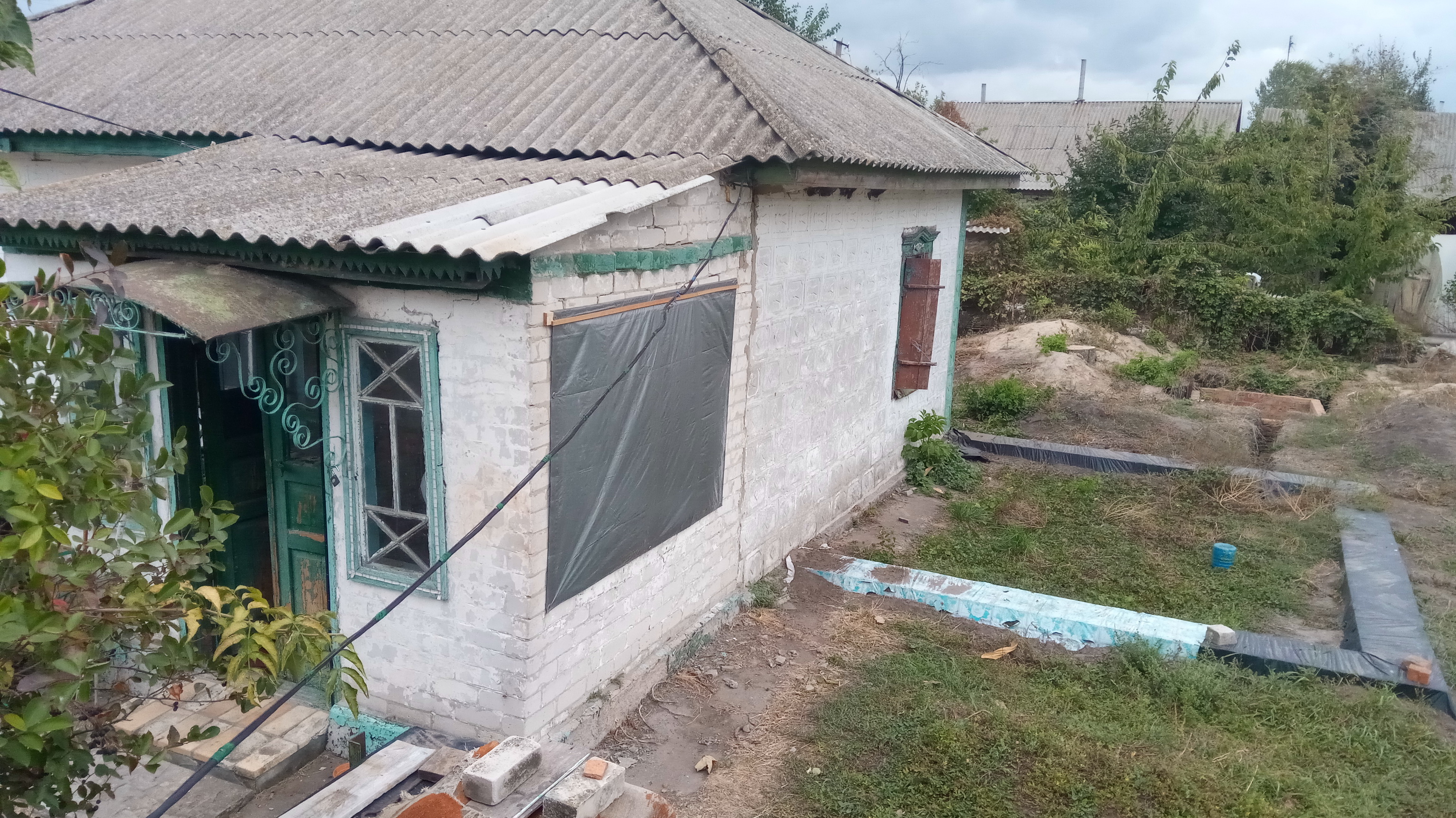

Щире дякую всем, давшим полезные советы и мысли в теме.
Очень помогло и даже поменяло планы по апгрейду )))
ANRI-72, я понял вашу мысль, стартануть в уют "малой кровью" не выйдет
На днях собираюсь в село, возьму топор, и гляну, что там в стенах)))
Заодно сниму пару плиток обложки хаты и посмотрю как примыкают стены к фундаменту ( есть ли гидроизоляция).
Но хата не сырая , пару лет, без зимних протопок, показали, что весной не сыро вполне уютно (именно это и послужило основным мотивом апгрейда).
Мысли следующие:
По сути , первый этап сведётся " на пока перекантоваться", в любом случае, к простому выравниванию стен "кантришпаклом"
и оклейке стен бумажными обоями на каком то натуральном клейстере (надо изучить вопрос).
То есть просто избавится от лишней известковой пыли внутри хаты.
А дальнейшее ...
Полы ... полам каюк, только замена, пока мысли делать "тёплый пол"

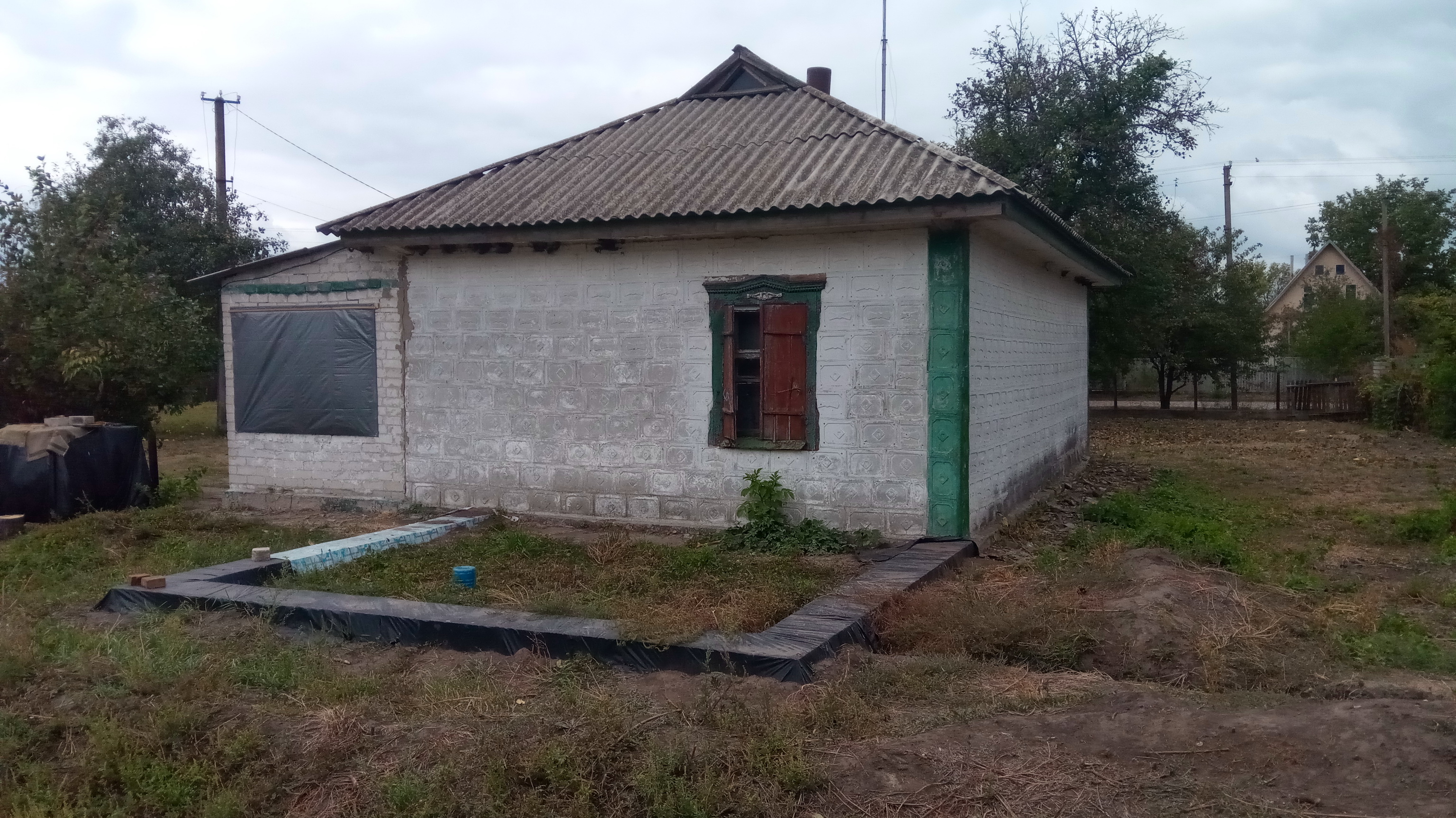

Фундамент более-менее, сантиметров на 40 в грунте, это к спецу вопросы вживую должен увидеть/пощупать ...
Отмостка .... старенькая и отошедшая , то есть бесполезная, на выброс.
Но её можно заменить фундаментом пристроек (пристройки планируются на три стены (ангар+ санблок/кухня+ прихожая/беседка/терраса)
Но это уже продумывать-обсуждать нужно с специалистом на месте ...
По сохранению "экологичности" хаты , думаю, есть нюансы .
"Экологичность" радует неделю-две, но если жить на постоянку ( а в планах это пенсионное пристанище , вдруг доживу )
то сталкиваешься с тем, что это село, природа, огромное количество взвеси в воздухе (пыльца,пыль и проч).
Открытые окна - и разок в день протирка пыли и влажная уборка обеспечены ...
То есть хорошо бы всё равно внутри помещений иметь рекуперацию воздуха.
Да и не помешает внешнее утепление ( если правильно понимаю, со сдвигом точки росы в утеплитель) ну и прочие атрибуты современных технологий.
То есть вся "экологичность" хаты сведётся на нет, и останутся только внешние атрибуты ...
Потихоньку буду отписываться об этапах, с благодарностью приму мысли/критику
Фотки "что сейчас" добавлю чуть позже (сжать нужно).

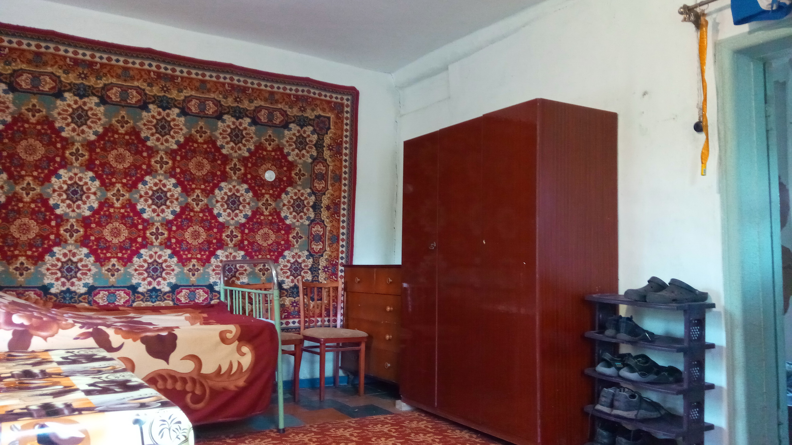

Для понимания "экобыта"
Одну комнату максимально привёл в порядок, чтобы можно было спать трезвому (задолбался стирать и пылесосить коврики,потолки, стены)
но вид всё равно трешовенький )))

Niyazovitsh, С топором акуратнейпроще опросить соседей(если живы аксакалы)об остальных моментах согласно ваших планов,отпишусь завтра подробнее.

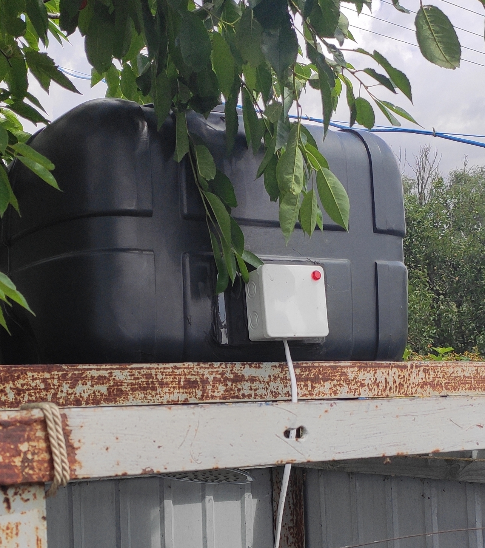

Димон - отличная хата.Нафиг там ещё что то пристраивать.

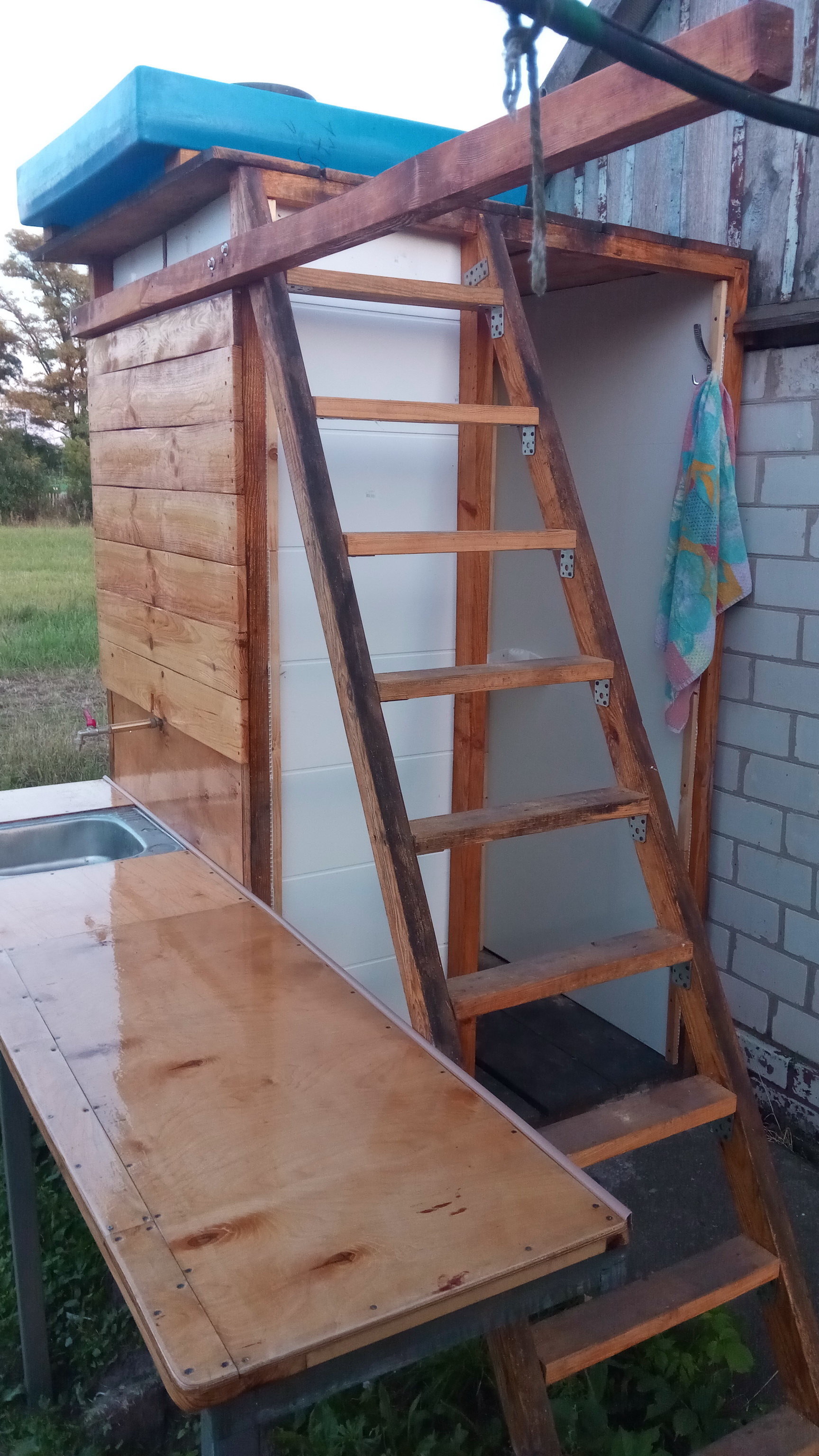

Фото 4 - бак летнего душа наполняется ведрами по лестнице ?

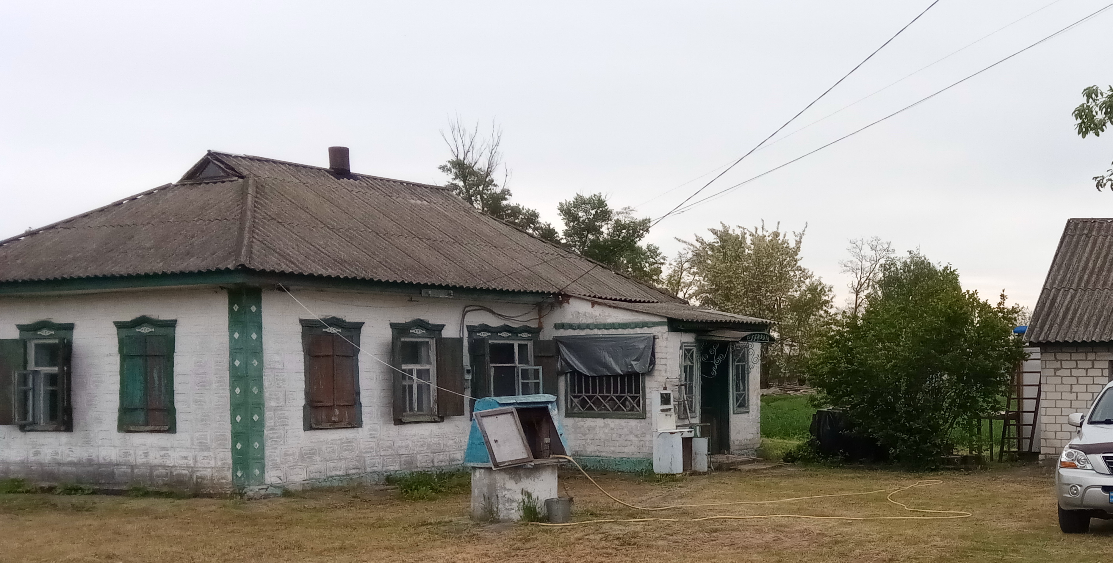

Там где сбоку хаты пристроен фундамент и септик (с закладкой этого объекта кантри-строителями отдельная грустная история)
пробита скважина на 26 метров, на второй горизонт.
Так что либо бросать всё это, зафиксировав убытки, либо потихоньку доводить до приемлемого состояния )))
Из колодца насосом через шланг)
Кстати, прикупил на днях киловатный тен и насос для фонтанчиков, хочу попробовать в баке систему с подогревом сделать,
а то весной и осенью купаЦЦа весьма бодро )))

Бак на душе сколько литров? Кажется мне, киловаттного тена мало будет, долго греть будет. Обязательно тен с терморегулятором, дабы по завтыку не закипятить воду. Сделал себе на даче буквально на днях подогрев- вещь!

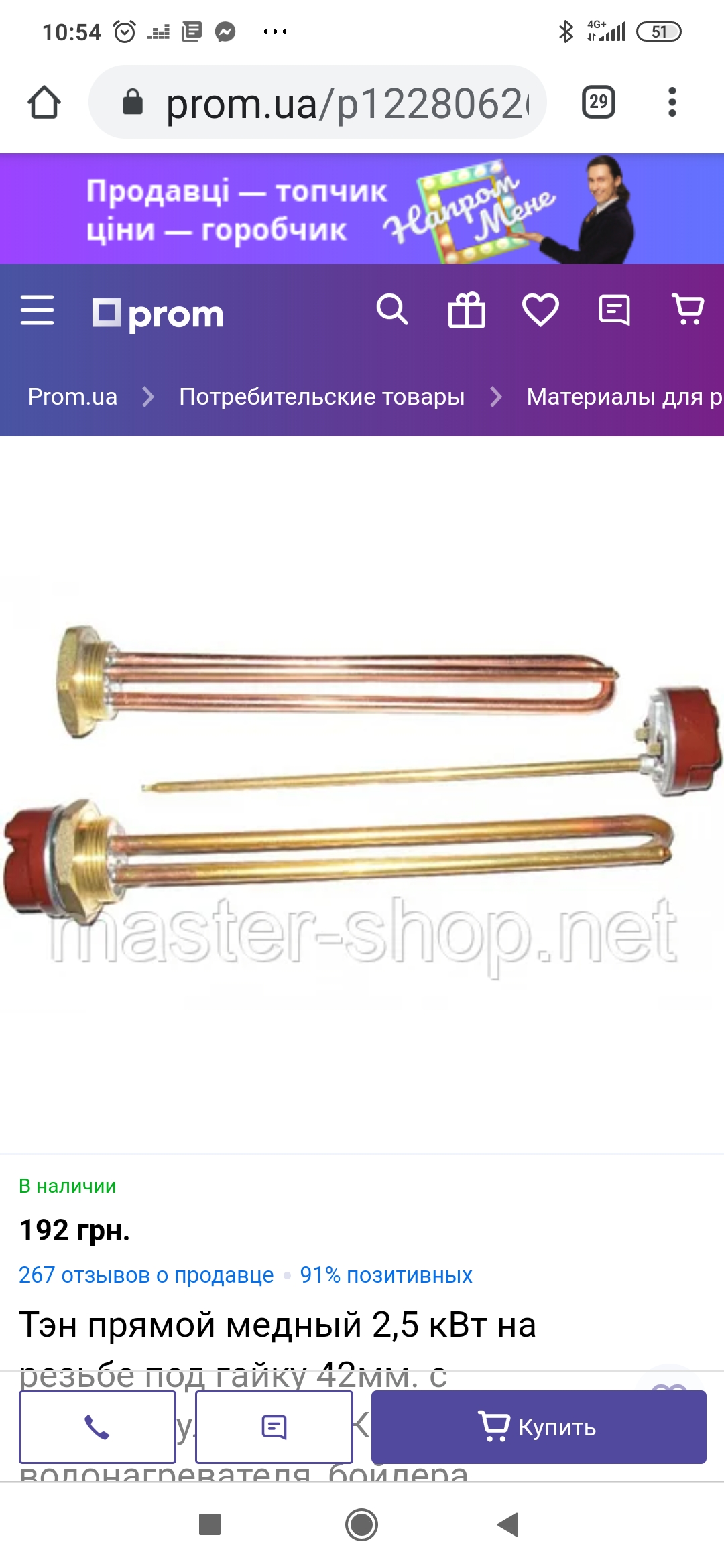

Виталий, а где такой тен приобрел и цена?
Старий 08.07.2020, 10:25   #27 (permalink)
DOK
Аватар для DOK
Карапь: Классик+Х90
Дописи: 10.196
Сказал(а) спасибо: 5.716
Типово Re: Глинобитная хата. Ремонт. Стены. Вопросы.
Тен от бойлера 1500 Вт с терморегулятором, лампочка, коробочка монтажная, всё на рынке. Всё вместе точно не помню, гривен 450.
Бак у меня 100 литров
Дамаю ,что гидроизоляция есть .В противном случае в доме было бы сыро.По старому фундаменту:
Организуйте ливневку временно или заготовте хоть на длину одной стена какой либо кровельный материал(старый шифер идеально)
откопайте фундамент до основания ,отчистите поверхность фундамента от земли.
выполните гидроизоляцию.
оклейте экструдером или пенопластом высокой плотности(НЕ ДЮБЕЛИТЬ)
затяните сеткой и заштукатурте.(сеткой желательно два слоя)
акуратно засыпте(низ траншеи желательно глиной)
Добавлено через 3 минуты
Побелка с антимелителем решает проблему с пылью.Добавка колера-с эстетикой.
25 лет живу в селе(переехал с города)Разницы по количеству пыли не заметил.Деревья насаженные вокруг дома и газон с поливом решают проблему на ура
Это Вы трошки недопонимаете, пристройка имеет три стены и пристраивается к стене сдания уже построенного
AlexGrom (08.07.2020), Niyazovitsh (08.07.2020)
Бак 170 литров вроде.
Тен с терморегулятором.
Перемешивать воду в баке (чтобы была однородная) будет насос для фонтанчиков)
Пока на подворье нет нормальной разводки электрики с мощностями решил не перегибать.
Долго греть - не страшно, всё же не в холодной воде бултыхаться осенью)
