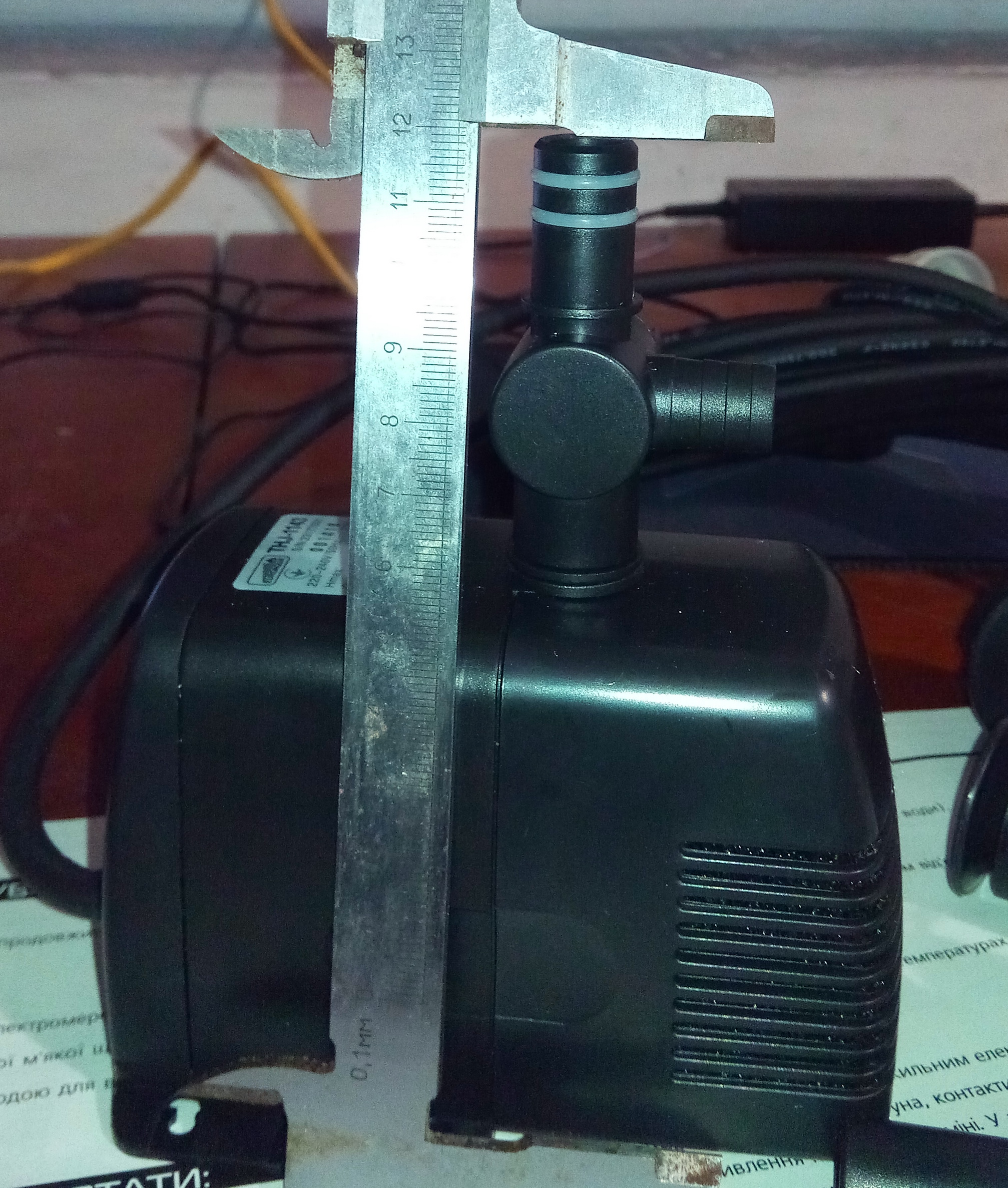

Сфотографирую насос, но фотки во вторник-среду.
Обратите внимание на максимальную допустимую температуру воды (насос охлаждается перекачиваемой им водой).
Спасибо! Не пойдет. Минимальная температура на терморегуляторе от бойлера- 40 градусов. И как показал опыт, если на улице свежо- этого для меня мало. Я выставил немного больше.

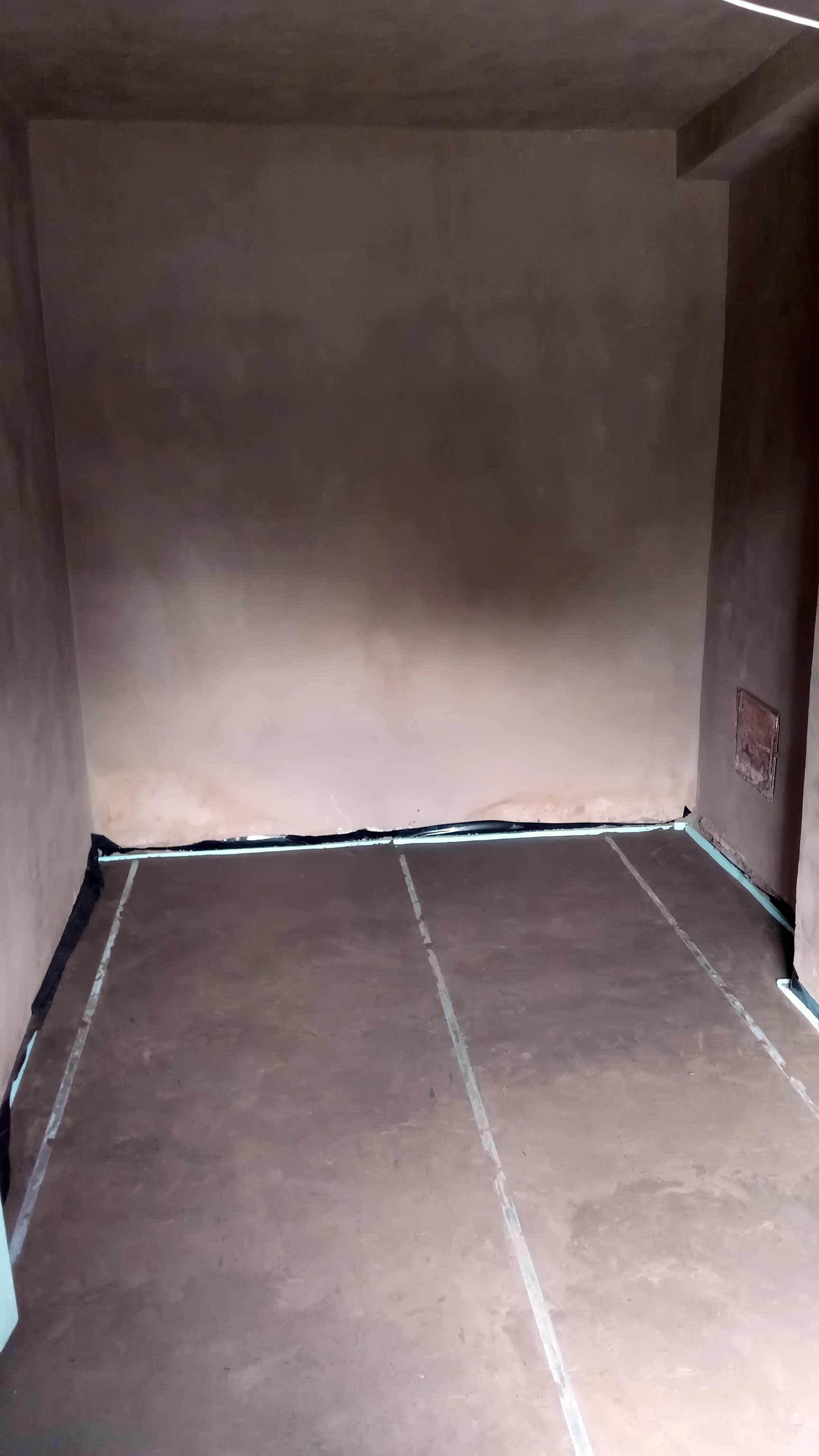

Есть более дешевое решение проблемы.Вскрыть пол и землю накрыть стяжкой,предварительно можно засыпать битым стеклом.Потом забить новой доской.Да под лак-красота,дешиво и сердито.
Пришло время уточнений ... так как не в теме ...
В двух комнатах (печная и та, что через стену, прилегающая к грубе) сделаны полы по грунту с утеплением в 50мм.
В печной будет плитка, функциональней, кмк.
В комнате в импровизированные маяки (из УДешек 28мм) вложены деревянные бруски, для более качественной фиксации ... доски?
Так как ремонт идёт в стиле "экодом", глиной, то полы из осб и прочие ламинаты мимо)
Глянул по сайтам и вживую, как то слово "дёшево" с хорошим деревом не вяжется ...
если брать стабилизированные мебельные щиты из срощеной сосны, то цена материала на 11 кв. метров = 6 000,0 грн (прикидочно)+доставка;
говененькой сухой доской = 3700,0 (привезти могу и сам, в машине, но чую, что с ней будут траблы)
+ цена лака ....
Это дёшево/сердито? или это всё же перерасход?
(финансово то мне не особо напряжно, не 100 квадратов застилать))), но может что то упускаю, и есть варианты цена/качество дешевле?)

Niyazovitsh, Для начала со стенами,все мокрые процессы закончили?
Влажность в доме пришла в норму?
Если нет то с деревянными полами ждем.
Стяжки сделаны с учетом разных толщин финишных покрытий(плитка и доска)?
По сосновой доске есть один ньюанс, который позволяет сильно сэкономить.Покупаем синюшную доску,сушим и на четырехсторонний станок на доску пола.потом укладаваем шлифуем и морилка с лаком.Один минус-цвет пола темный.
Niyazovitsh (14.09.2020)
Старий 14.09.2020, 21:04   #55 (permalink)
Аватар для Niyazovitsh
Дописи: 5.183
Сказал(а) спасибо: 3.992
Типово Re: Глинобитная хата. Ремонт. Стены. Вопросы.
Останется чистовая шлифовка, грунтовка и покраска, но с этим я вообще не тороплюсь
Три недели как всё заштукатурено глиной и просохло.
Приеду на выхи - проверю.
Стяжка полусухая, смачивал во вторник, перед уездом, и под плёнкой.
По приезду плёнку сниму, или раньше дядя Вася (мастер по дому) из отпуска выйдет поработать, снимет.
Влаги много не будет, но есть ещё много доп работ по стяжке.
Как оказалось при углублённой раскопке, под печкой лежит не сплошной фундамент, а набор из кирпича (
Придётся подлить и укрепить основание печи для спокойствия, так что плитка и доски ещё не бегом.
Но думать уже нужно сейчас.
Более-менее, всё равно пришлось оставлять пороги, так как коробки дверей являются в этой хате дополнительной несущей конструкцией.
Идею понял, и возможность есть, но так заморачиваться нет желания, экономия в деньгах сожрёт время, время дороже.
Значит поищу рядом в городках (зачастую и цены в них ниже Днепра) приличную сухую дощечку.
Интересно, а вагонка в качестве настила на пол вариант?
Сердито и без лишнего гимора, по цене не особо дорого.

В глину добавляют песок и опилки (НЕ сильно крупные) перетерают стены теркой до идеально ровного состояния.
AlexGrom (16.09.2020), ANRI-72 (15.09.2020)
Старий 15.09.2020, 10:10   #58 (permalink)
Дописи: 5.183
Добавляют перебитую солому (мучку) , аналог фиброволокна , для армировки.
Для затирочных работ добавляют мелкие опилки.
Идеально ровное состояние понятие субъективное, для каждого своё.
"Кому и кобыла невеста" ©
Но глаза не обманешь:
стена с финишным шпаклом будет намного глаже чем с такой глиной.
Я не делал крупные фото глиняных работ при хорошем освещении, но много смотрел и говорил с мастером по этому поводу.
Пробовал полировать участки сам, чтобы убедится) но всё равно это не шпакло.
Есть ещё варианты мелкодисперсной глины с кварцевым песком, но это уже из области небюджета)
Востаннє редагував Niyazovitsh: 15.09.2020 о 10:15.
