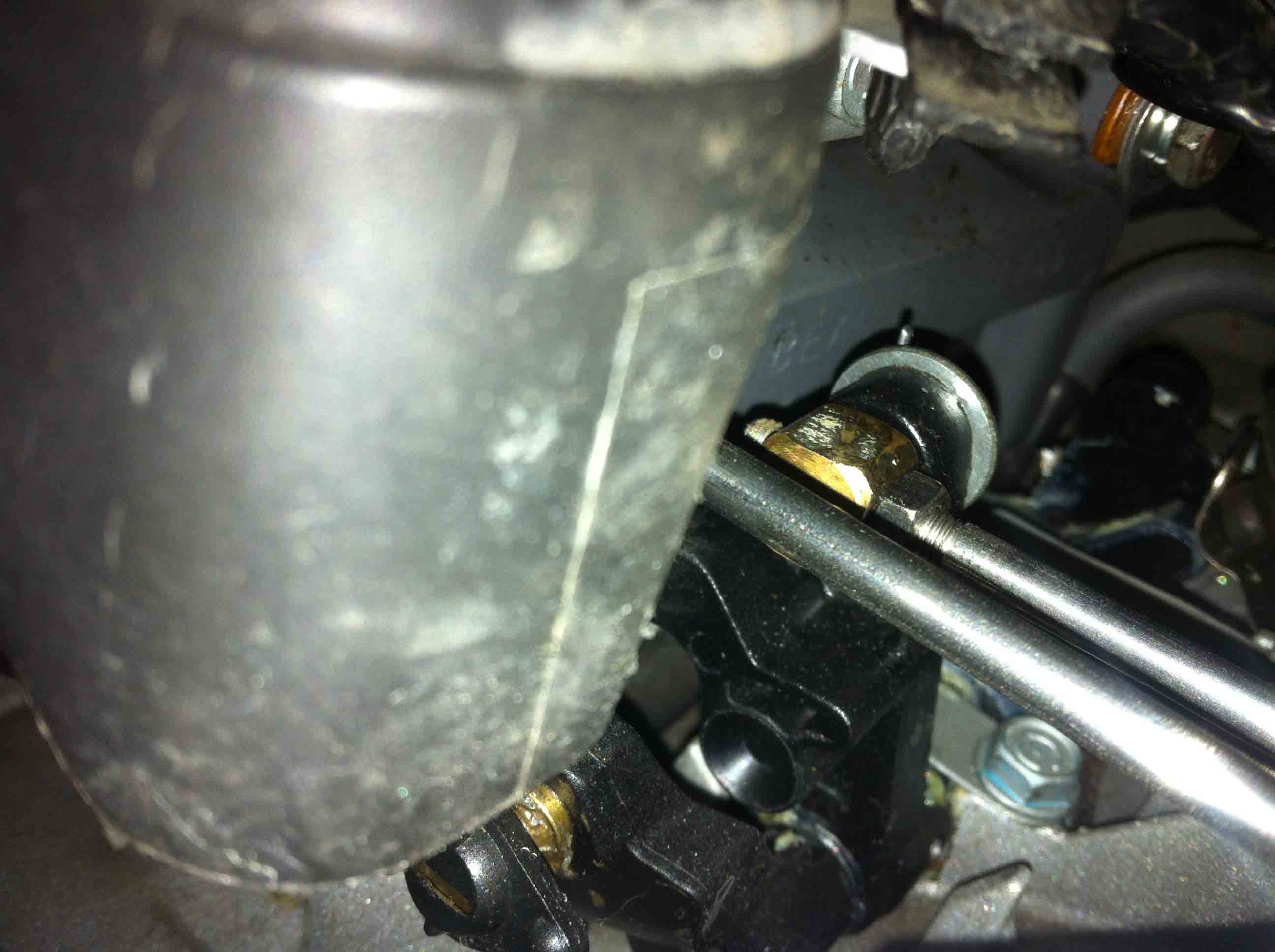

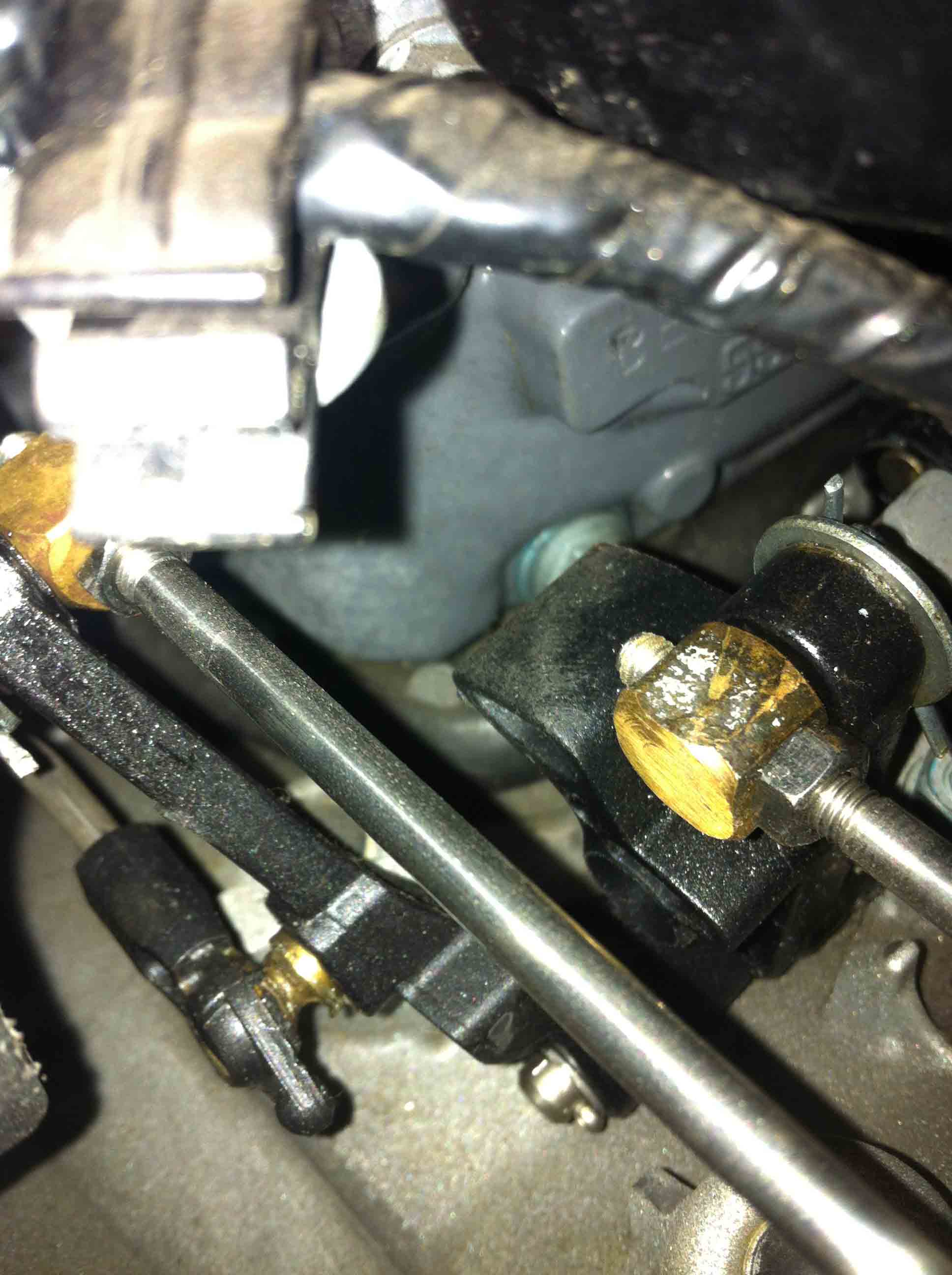

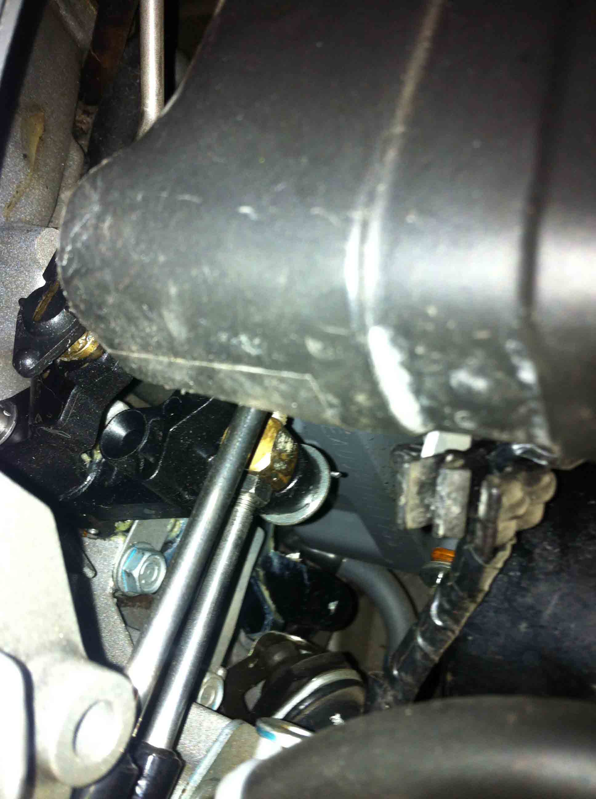

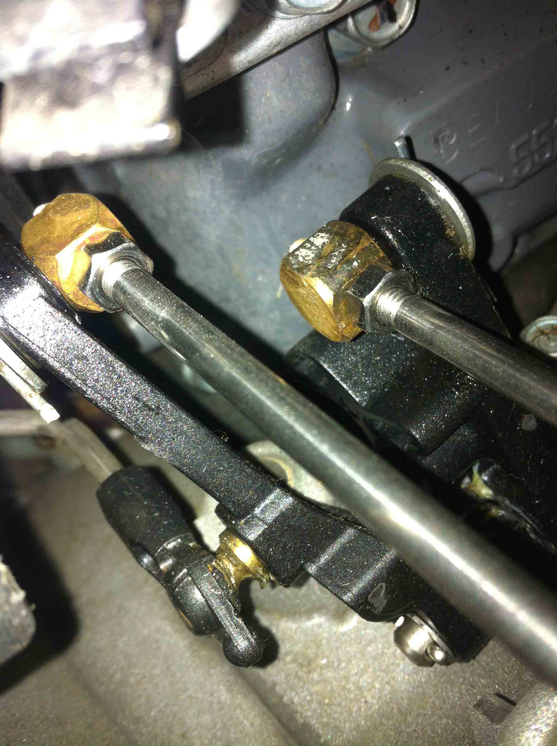

Здравствуйте ! у кого есть хонда 30 под дистанцию ,или кто переделывал .переделываю реверс подключил нормально .а газ заедает я просто подсоединил трос газа от машинки с тягой газа от карба.там есть ось на которой расположена звездочка фиксации скорости(реверса).может надо ставить на нее рычаг ?у кого есть скиньте фото.

Владислав 0061, нужно фото соединения троса газа с тягой карбюратора на хонде 30 .если сможешь сделай пожалуйста

День добрый! Фото каких узлов Вам надо? Могу сегодня вечером все сфотографировать и выложить.

Добрый вечер ! нужно фото места соединения на моторе хонда 30 тяги газа с тросом.я пробовал просто их соединить получилась длинная тяга и еще вдобавок заедает.я предпологаю что на оси шестерни фиксации реверса должна быть тяга через которую соединяются тяга и трос.
