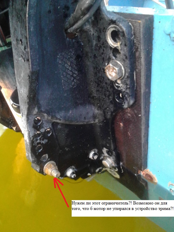

зы: фото транца прилагаю... Только вот не понятно нужны ли ограничители в виде болтиков с гаечками на струбцине, которой регулируют угол атаки, на Ямахе 50 их не было?:

Макс я так и не понял,что хочешь добиться от своего комплекта,
скорость у тебя хорошая( от совдеповской лодки много ожидать не стоит,хочешь скорости переходи на пластик.),дельфин победил,
а если лодочка для рыбалки и покатух - то самое оно, если для гонок ну тогда
Добавлено через 4 минуты
зы: что скажете господа, может нужен винт с 16-м шагом пробовать?!
ЗЫЫ: есть возможность взять на пробу родной мерковский тахометр и опять пробовать всё заново?!
А ты лодочку загрузи,чел на 3 и шмоток для отдыха на пару дней,и тестируй винты,уверен остановишься на 13-14 винте.

Звонил своему однокласнику, такойже комплект, говоритшто может стоять выпускной патрубок от 50 мерка, его нада или заменить илихотябы снять у него 63 км/час на 14 нерже, хочет 15-ю. Пока неснял патрубок шла неочень
Попросил его зайти к нам на форум и почитать и отписатся. А потом и флаг купит и наклейки.
