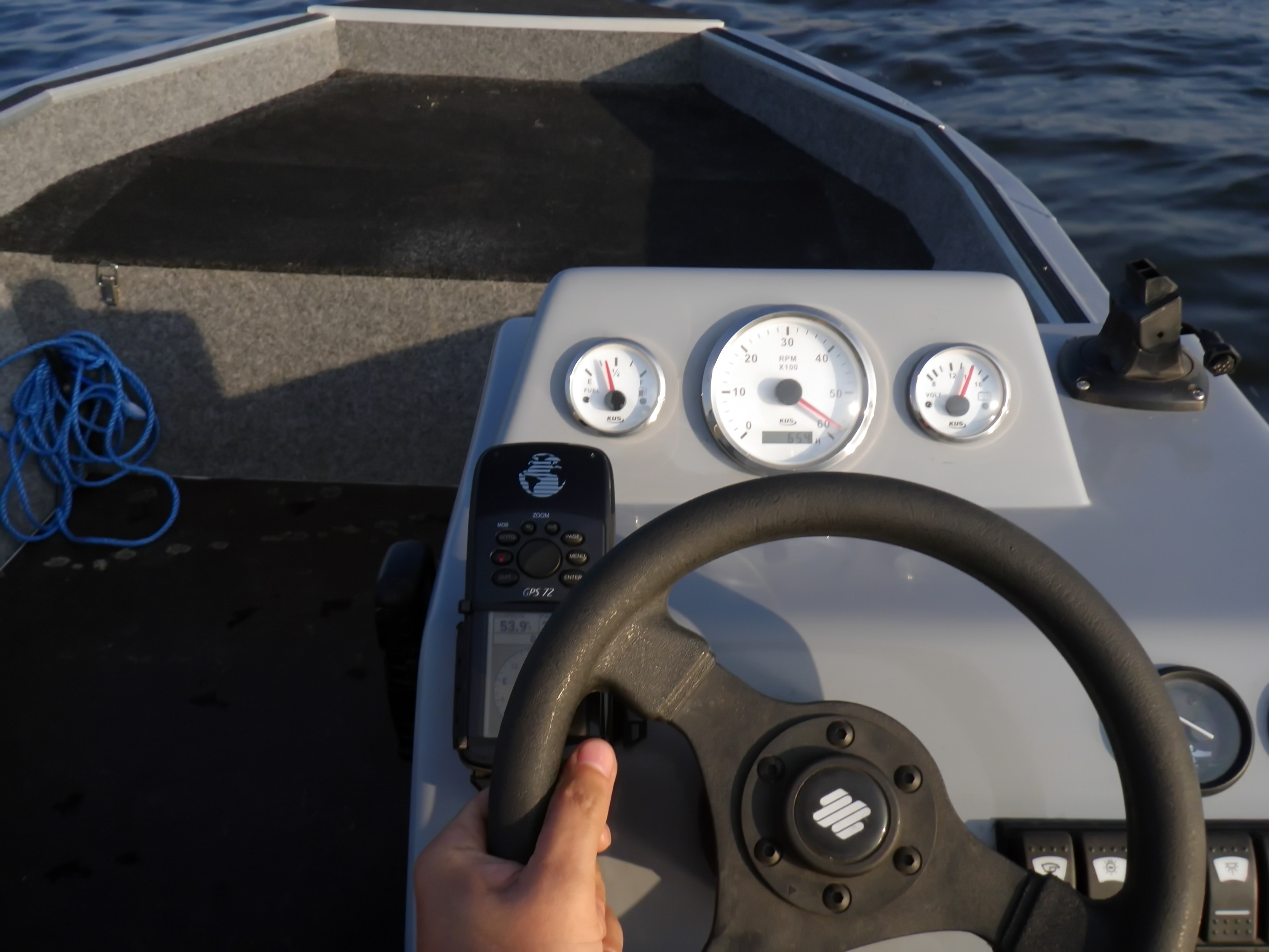

Сказал(а) спасибо: 3.992
Типово Re: Спарка двигателей
5700 на двухтактной 30-ке ?
Для мерка это в пределах допустимых оборотов
На Я30 по техпаспорту 5000-5500, но вполне спокойно (на минутку-две), если нужно или хочется , можно класть стрелку до 6, отсечки нет
Главное, без фанатизма
