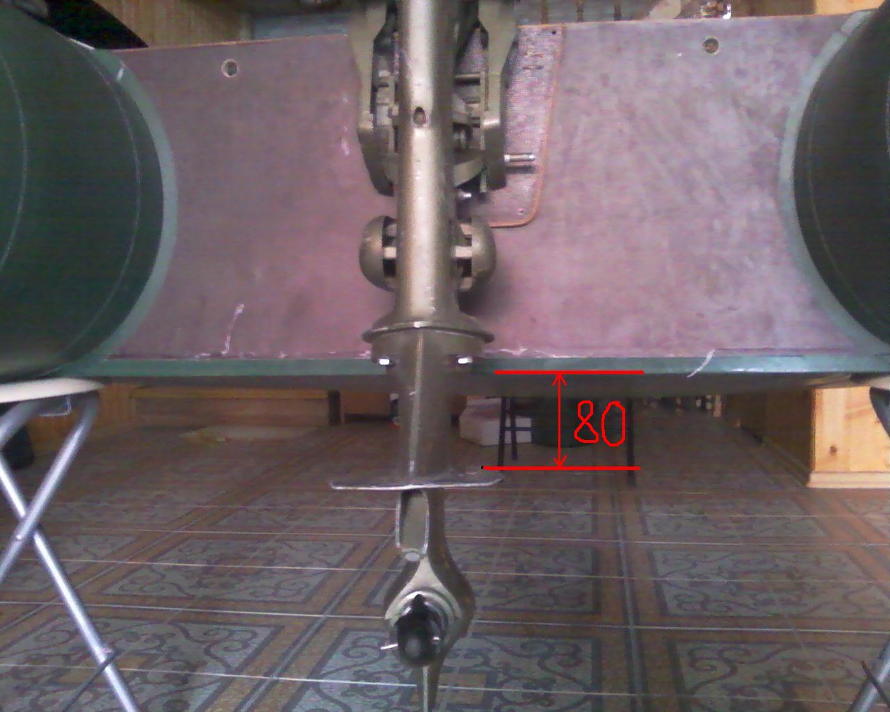

Господа, подскажите по правильной установке мотора. На данный момент от нижней кромки транца до антикавитационной плиты 80мм. Планирую поднять на 70мм, тоесть от транца до АКП будет 10мм, но вот сейчас смотрю, не многовато ли я хочу поднять, как помпа будет работать? Не будет ли прохватывать воздух?

На 80мм и поднимай.

Уже заготовку сделал на 70мм, можно ехать ставить. Просто в разных источниках по разному пишут, где то рекомендуют это растояние выдерживать 30-50мм, в других 0-25мм. Думаю 10 нормально будет.
