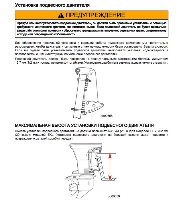

Гыы В книжке по установке мотора это все что есть )))
Подниму чуть чуть темку.
На этой фотографии четко видно- что кавитационная плита стоит ниже киля. Так-же в информации с интернета сказано что мотор на килеватых лодках стоит устанавливать выше уровня киля на 2-3 см.,
http://ribak.com.ua/Boat-motors/Boat-motors_875.html
мол это даст меньшее сопротивление.
Где правда?
У меня двигатель стоит на 2 см. выше уровня киля.(Прохватов нет. ни на поворотах ни при разгоне) - стоит ли мне его опускать, либо нет.???

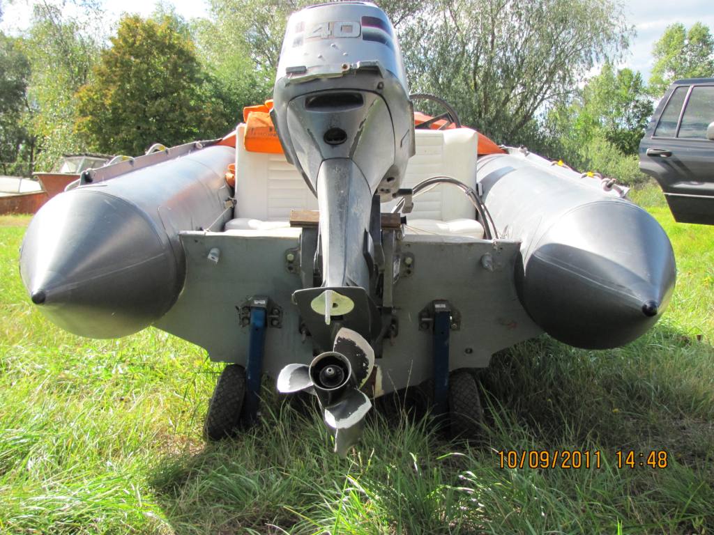

С высотой значит всё в порядке, а как критично "не" смещение мотора вправо? для компенсации кручения?
Чревато переворотом. Рибчик же килеватый....

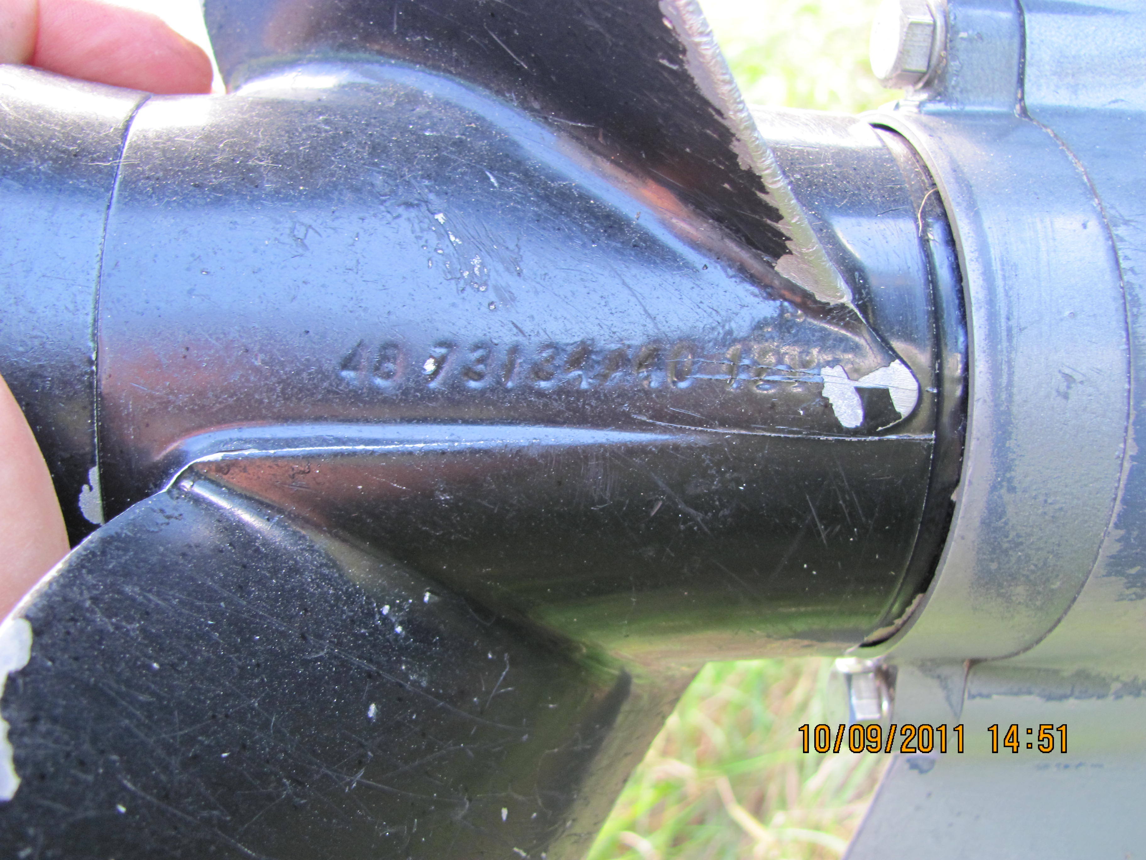

Попрошу "разжевать" , не понял. надо смещать либо нет.? При установке я поставил мотор в уже существующие отверстия.(которые остались от Сузуки 55). Соответственно плита получилась на 2 см. выше уровня киля, да и смещения никакого не делал. А тут решил всё-таки понять, толи это максимум возможностей лодки, толи не правильно что-то стоит.
В "ходе" не устраивает только одно- при загрузке 4-х человек (60-80 кг) + бензин + минимум вещей приходится "толчками вдавливать нос что-б постепенно лодка вышла на глиссер. (при этом у мотора напряженный звук, а оборотов не много).
При 3-х человеках загрузки 3-5 сек и лодка на глиссере. На лодке стоит винт с 12 шагом. (Груз)
Либо может в винте вопрос?

Типово Re: Правильная установка подвесного мотора
По фотке совершенно не понятно как установлен двигатель, зато хорошо видаший виды винт. Досталось уж ему...
