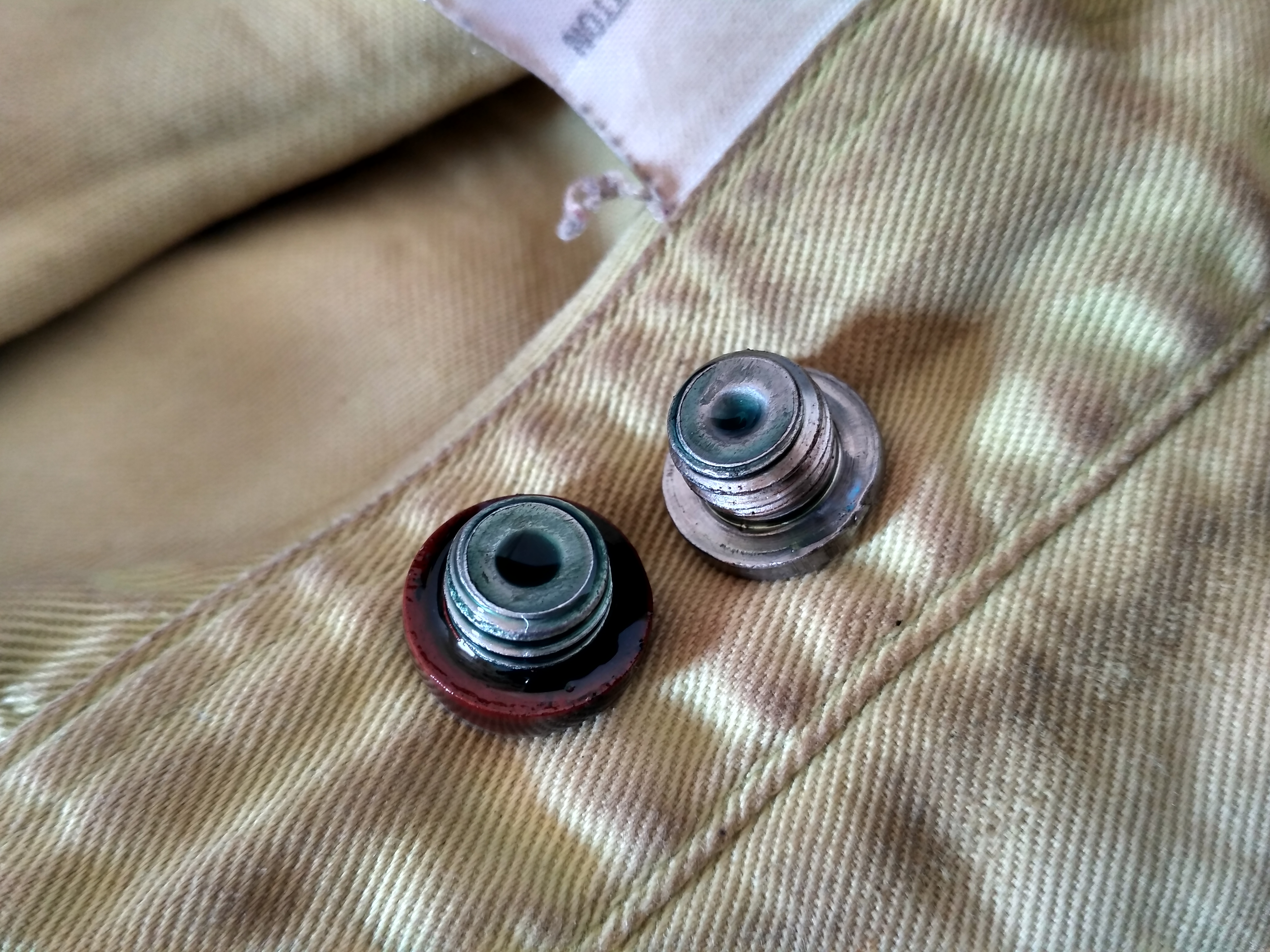

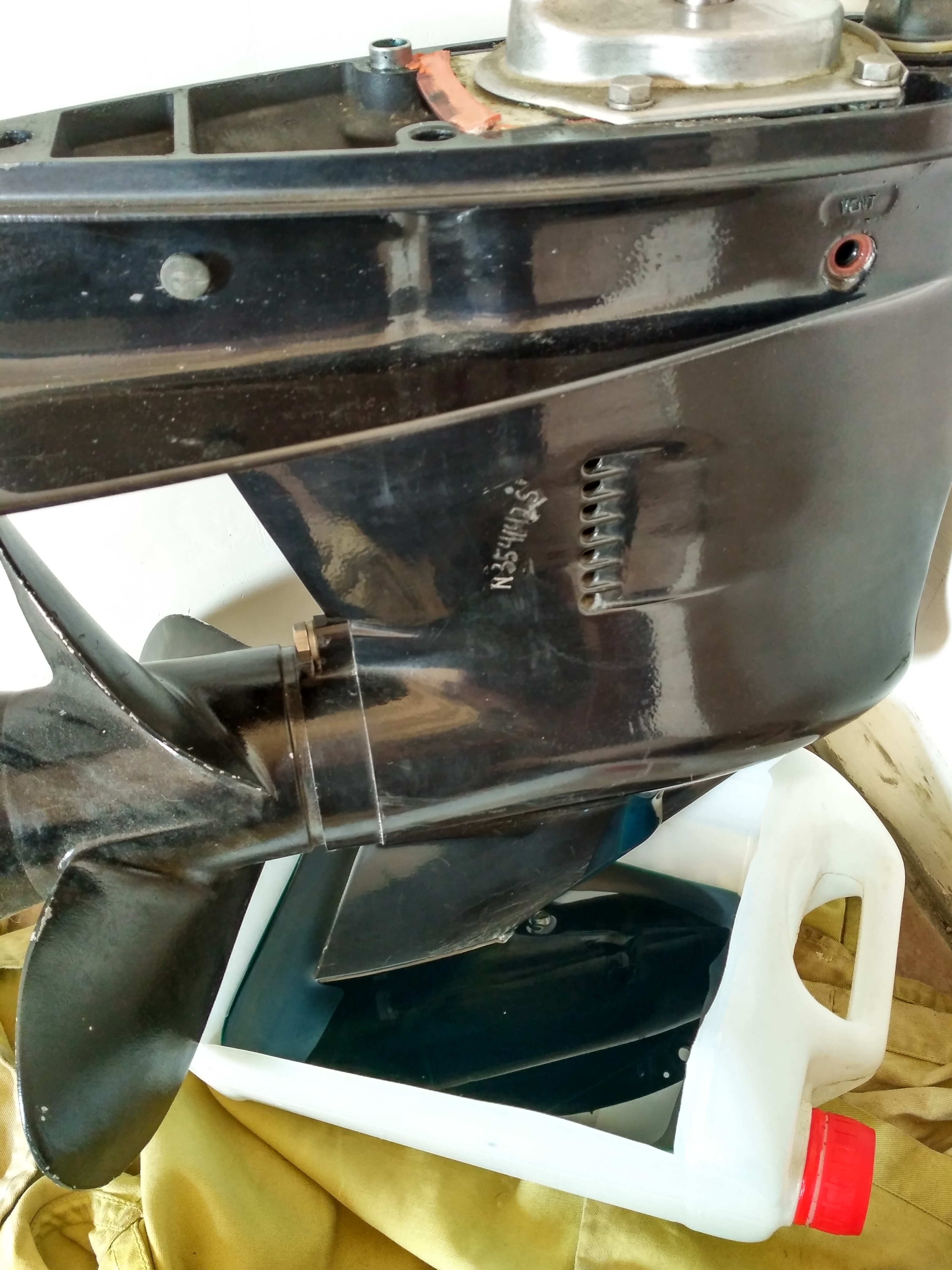

Слил масло- за сезон отьездил часов 8-12.стружки не увидел.вроде как немного эмульсии.запах стойкий ,мотюля.стоит ли прессовать или просто обойтись заменой масла? За совет спасибо! и еще винты я так думаю не стандарт.наши не катят? Хочу сделать переходник для опресовки.

На фото эмульсии я не вижу, красивое чистое масло.
Я бы смело залил это масло на место и ездил бы дальше.
