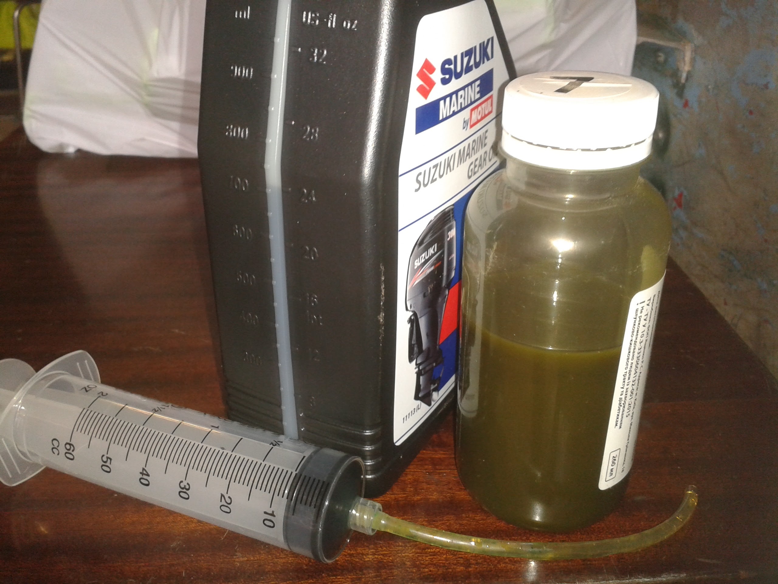

Закончилась гарантия. Сам делал ТО.
Слил 130грамм, залил 250грамм.....= год проездил с пустым редуктором(а может и два и три)
А вы еще верите сервису? Деньги платите?
Всем причастным "спасибо!"

2093306, судя по отзывам недоливом страдают не только китайцы. Или вам на сервисе не долили?

Допис від kotysh123 Переглянути допис
сам не лазил, гарантия--- 3года, две консервации и регламеты-поломки делали на сервисе.....5-6раз сдавал.
