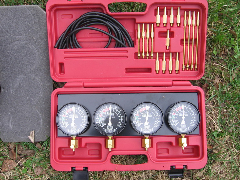

Вот таким наборчиком товарищ синхронил мне карбы на моте , раз в сезон! Делов на полчаса -час максимум
Можно сделать и самому, четыре манометра и трубки, шланги, переходники

Допис від Mazdalom Переглянути допис
Если внимательно глянуть на фото - то на всех приборах разные положения стрелок. Следовательно разные показания. Т. Е. Они, приборы, не калиброванные.. О какой синхронизации идет речь? Так, полу на глаз...
ИМХО...

Допис від киев64 Переглянути допис
0,06-0,075 при паспортных оборотах холостого хода.
Не могу найти вакуумметр .То что нахожу до -1 .У меня есть до -1 bar. А нужен как я понимаю до -0.1. Кто подскажет где искать ?
