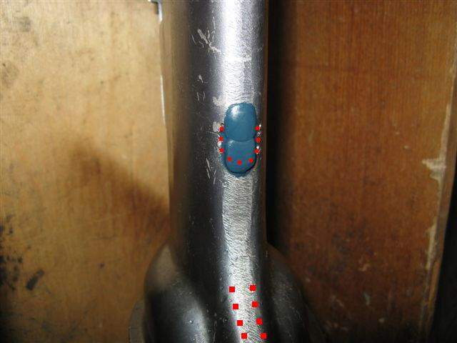

тоже был вынужжден применить шумоизоляцию, т.к. без колпака (металлического) мотор (ветерок 8) работал тише. Но вибро побоялся, что потечет от температуры. Сделал так, купил тюбик "жидких гвоздей" (вместо виброизоляции), резиновым шпателем размазал его внутри колпака ровным, тонким слоем, затем на него (до того пока он застыл) наклеил авто-шумоизоляцию самоклейку (пенка). Эфект порадовал, больше без колпака не ездил, оценить можно только на малых, дальше вибрирует корпус (фанера) так что пофиг.
А выхлоп не переделывали?(отверстие замазать жидкой сваркой и насверлить 6-8 отверстий по 2мм)

УСЕ гуд.
Это уже давно одобрено-провереная доработка.
