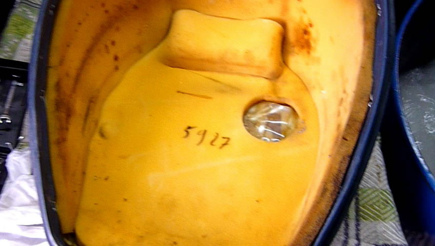

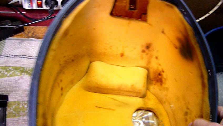

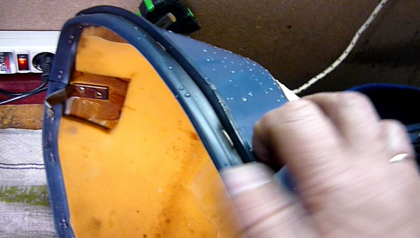

Не знаю что под колпаком у Ямахи 40, у меня у Эвинруда 9.5 вот так с завода обшито поролоном. Довольно тихо.

Craftsman зараз поза форумом   Відповісти з цитуванням

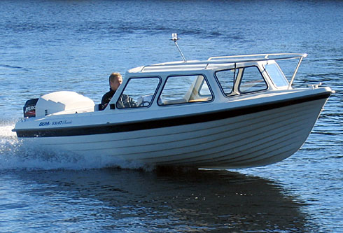

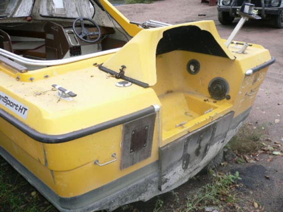

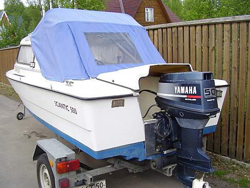

Наверно лучше так , если есть возможность установить.

Допис від mitrichh Переглянути допис
Дык на 5М2 транец выносной!!!!! Если такое строить то там такая городня получится
