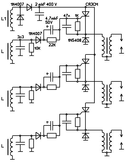

Паша ты всётаки не услышал, то что я сказал (или я был неубедителен). Покажи где на этих схемах гальваническая развязка.

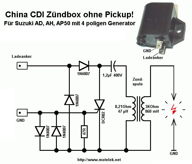

Следущий пример --моноблок CDI Сузуки с гальв. развязкой. Только будет ли юзеру проще если сдохнет только высоковольтная катушка?

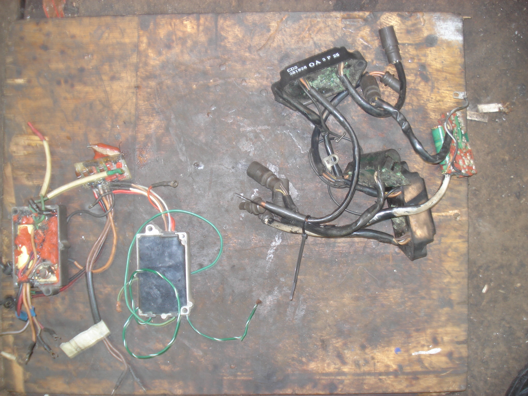

----ответ -Я. На фото справа 4 коммутатора от Джонсона. Один из них спален корешами в Страхолесье.--утром корма лодки под водой(мотор тоже),, вытащили, выкрутили свечи, погоняли стартером, эавелись струдом.Привезли. На один цил. не поступает искра. Этот коммутатор отслежен на 100 %.

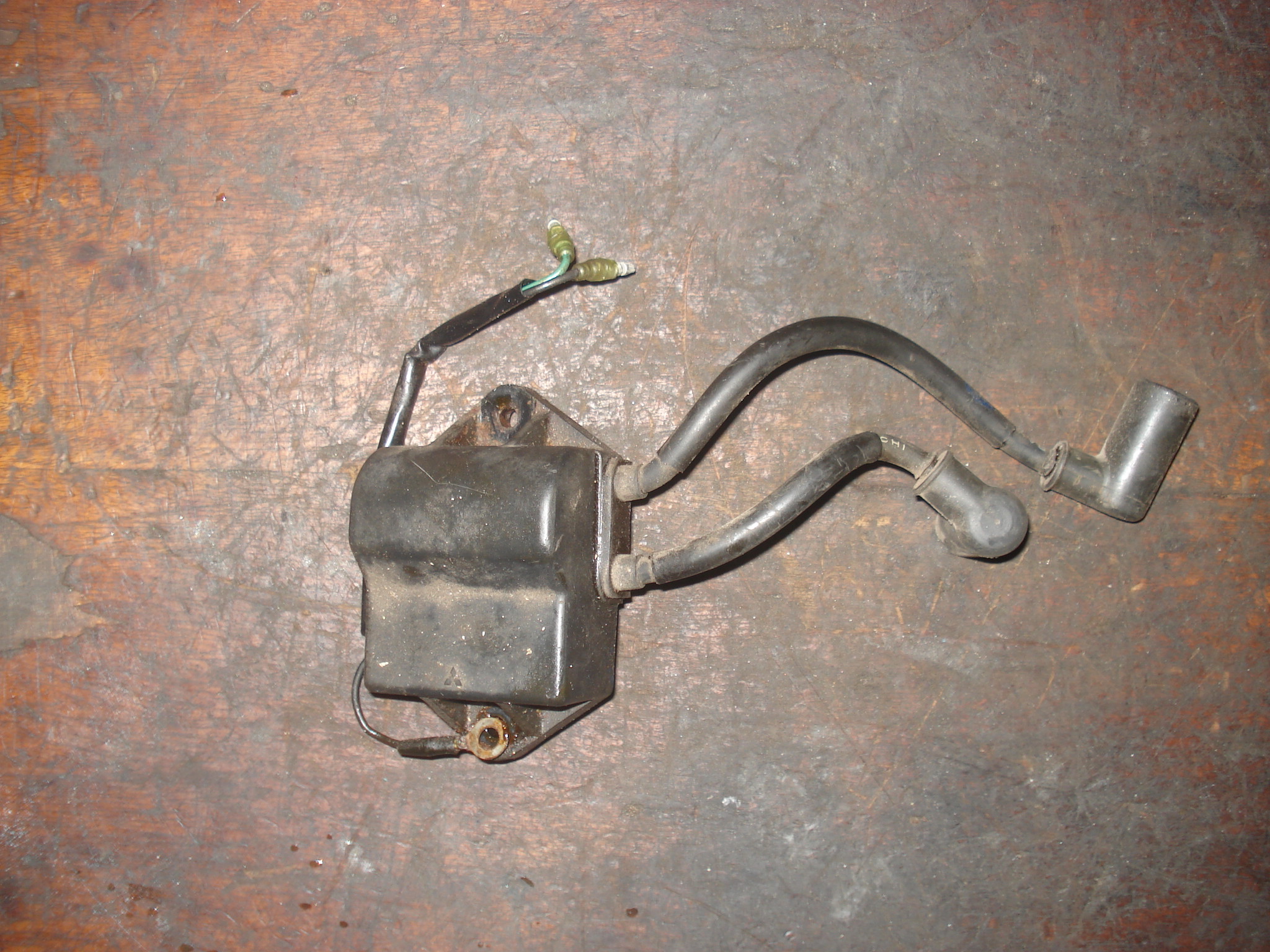

Почему такой маленький % отслеженых поломок? их уже привозят с дефектом, а правду как правило никто не скажет. А я стараюсь рабочие коммутаторы не гробить( не когда проверять --сдохнет--не сдохнет. Клиента мои лабораторные работы небудут интересовать) . Поэтому пользуюсь разрядником. Как сделать(повторить) на фото всё видно.
Саша, ты был крайне неубедителен. Поэтому с этого момента буду не отвечать, а именно задавать вопросы, в твоей манере. Начнем с простого - покажи например Андрюхе Поповичу (кстати с Днюхой Тебя!), где на этих схемах элементы, которые отвечают за борьбу с паразитной самоиндукцией?
Ессно будет, ибо изначально говорилось про "палёные мозги"... Или ты скажешь что про "спалить катушку" говорил только ты?
А мне показалось что тут другое стечение обстоятельств, а именно - "--утром корма лодки под водой(мотор тоже),, вытащили, выкрутили свечи, погоняли стартером, эавелись струдом...." И "сожженые мозги", то бишь коммутатор, ровно никоим образом не соотносится со снятой чекой....
И именно это мое предположение, даже утверждение, ты сам и подтверждаешь:
