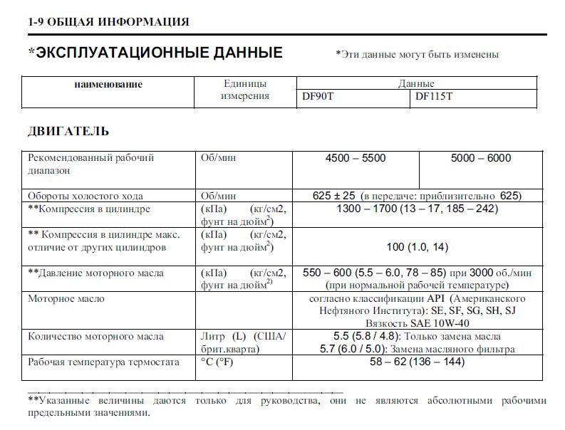

Сводная таблица из сервис_мануала на DF90_115. Изучайте...
Назва:  DF90_115_140.JPG
Переглядів: 1113
Розмір:  84,8 КБ

Допис від Ozzy_Pasha Переглянути допис
Компрессия 13-17 Прям как в дизеле.
Назовите мне сходу дизель, у которого мануальная давка с новья 13 кило...
Да и к тому же в той таблице примечание есть, которое под зирочками...
Имел ввиду 17 килограмм... - в основном это минималка на дизеле.
