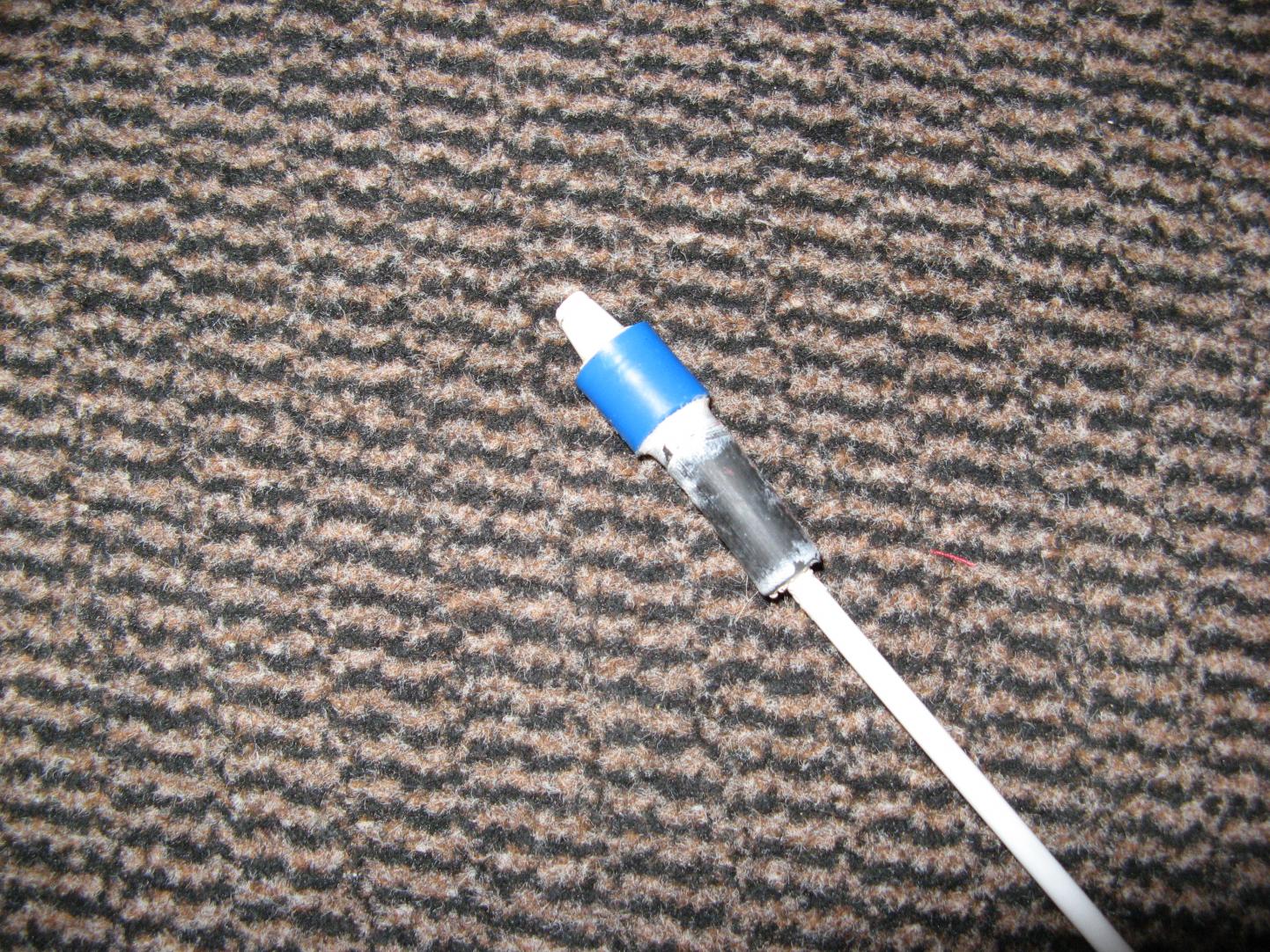

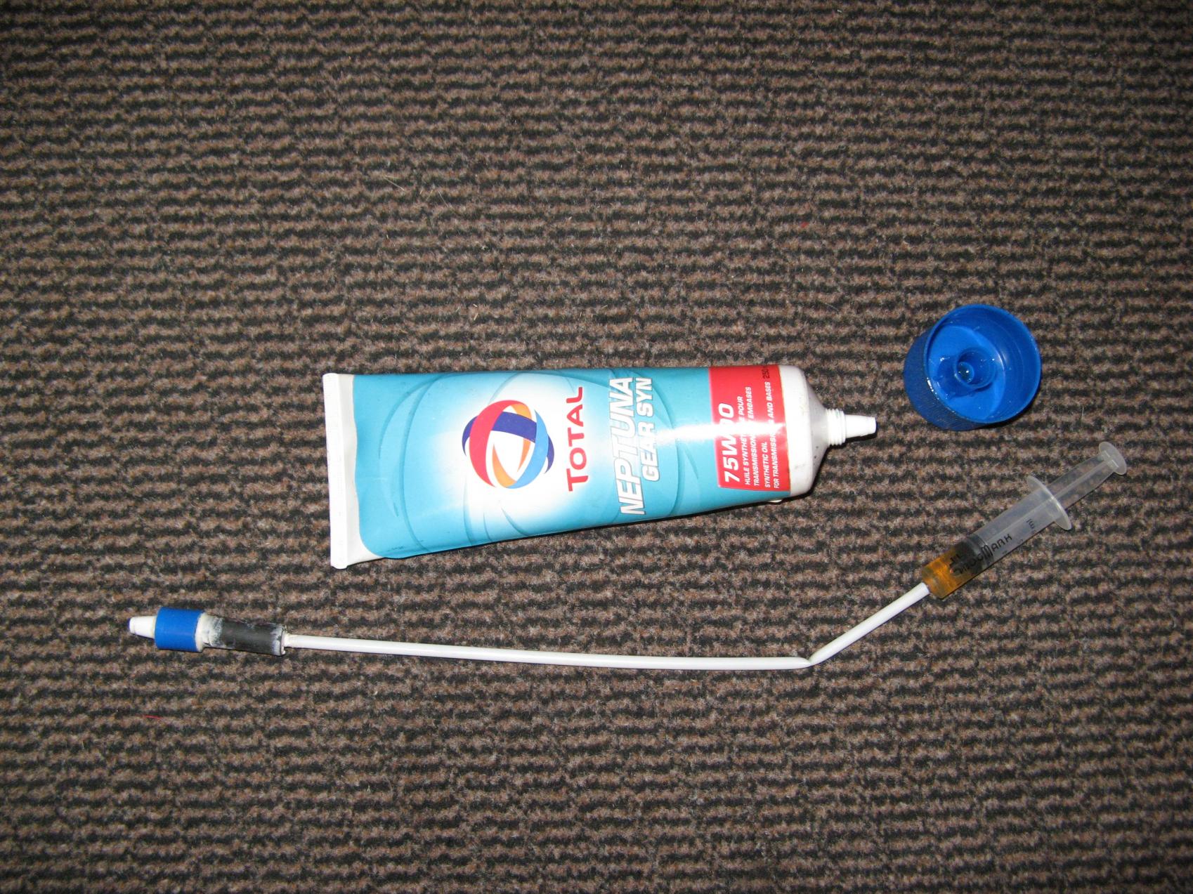

При замене масла в редукторе возникла проблема, как его запихать снизу. Качать насосом с упаковки жидкого мыла, мне не понравилось. Нормальный насос стоит порядка 150 грн. Решением было взять старую упаковку масла в тюбике, отрезать от него носик, вставить резинку и трубку (нашел подходящий кусочек остававшийся после установки обычного бытового фильтра для очистки воды). Заливать удобно шприцом, перекрывать подачу простым сгибанием трубки. Заправка получилась быстро. При этом, вкручивать назад гайки в редуктор, когда вынимаешь (выкручиваешь) приспособу, удобно и быстро.

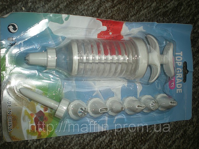

Подойдёт и кондитерский шприц тапа такого:

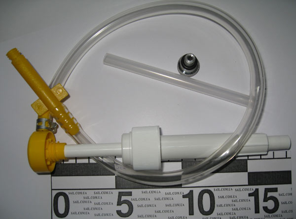

От Вы братцы любите порукоблудничать..Чем плох специальный инструмент, тем более цена 75копеек.

Двумя руками за сообщение №12! Цена вопроса 50грн, дефицитом,слава Богу, не является. Емкостью для трансмиссионки в идеале служит стандартная банка "Квика", в крайнем случае подойдет от "Пепси" или аналогичного "яда", т.к. d резьбовых частей "горлышек" имеют идентичные размеры. В свое время "мучался" подобным, но на форуме вовремя наставили на путь истинный.
