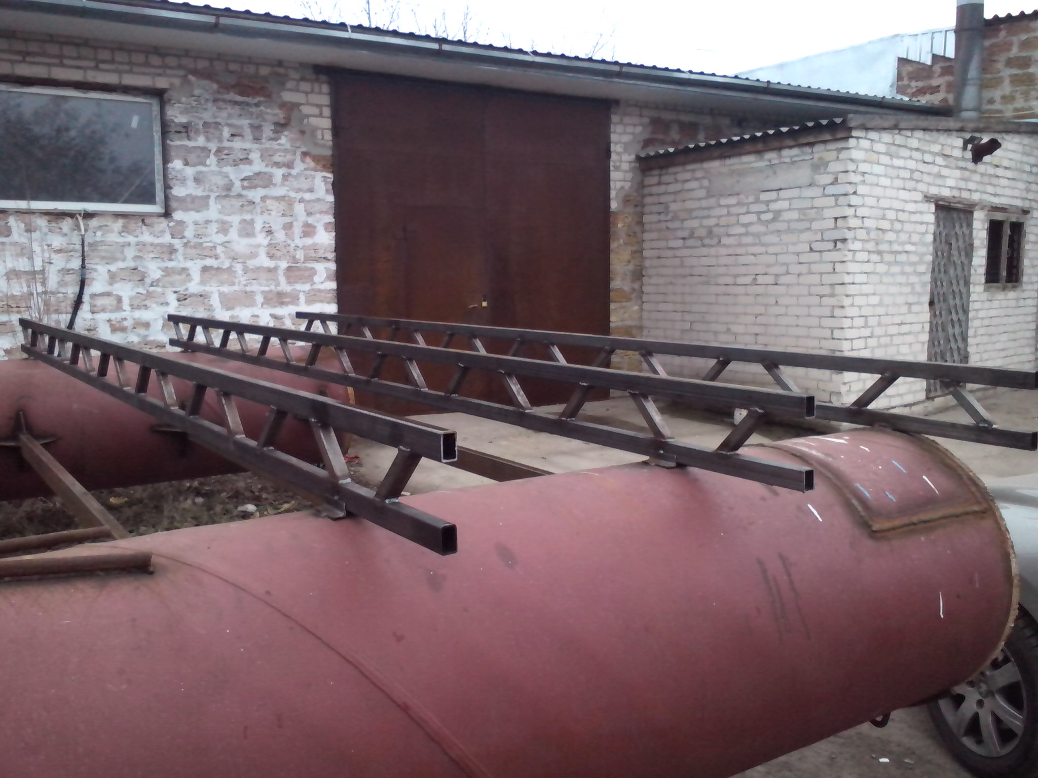

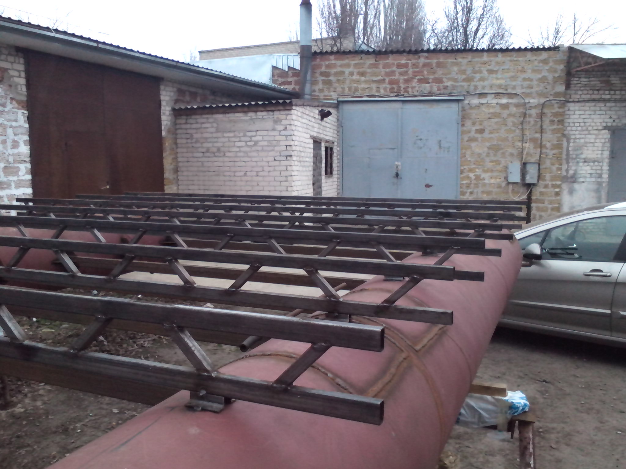

накрыли уже фермами на прихватах, а дальше несколько дней обваривать и планировать навес. Навес планирую делать тентовый, но с возможностью в дальнейшем накрыть поликарбонатом.
мысли о втором этаже не покидают

polek, Саня, такие вещи делаются методом ротоформинга,так же, как и емкости под воду, у нас под Одессой, на счастье, есть такое предприятие, думаю, они такие модули делают. Если нужно будет-найдем!
про какие именно вещи идет речь?
Жень, мне как бы и не надо - причал сделан стационарно, с беседкой, мангалом и пляжной зоной ( в сезон увидишь). Вопрос- существуют ли модульные боны с ценой в 1200 гривен за квадратный метр?

Шура Шуров, Любой модульный пластиковый понтон. Единственный минус полимера- относительно слабая стойкость к ультрафиолету, поэтому или тент, или совестливый производитель вводит в композицию достаточное количество УФ стабилизаторов.
