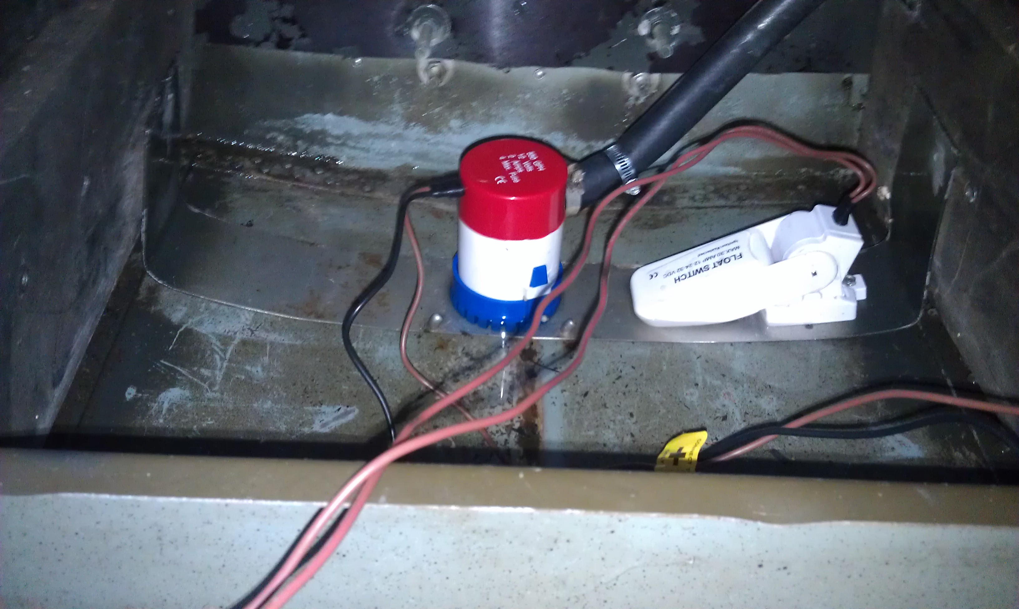

Нужен совет.
Подключал сегодня трюмную помпу и отдельно автоматический включатель поплавкового типа.
Собрал как на малюнке ниже. В теории схема для 3-го класса и все какбэ просто (в теории конечно, ибо проводку в лодке ложил прошлый хозяин, еще там и размыкатель стоит с ключем хз где по цепи), но в общем есть одно но...
Собрал как на схеме. Налил в лодку воды. Сработал поплавок, помпа включается, но еле крутит, эхолот плавно гаснет, провод на акум аж плавится (кнопка помпы в положении "выкл"). При чем без разницы включен или отключен размыкатель...
Отсоединяю "+" поплавок от акума, пробую с кнопки - фигачит как золото.
Отсоединяю проводок "на кнопку", оставляю "+" только от помпы через поплавок на акум. Работает как золото.
В общем при попытке скрестить автомат и "ручной" режим - гасит и все тут...
Шо за...

Могу предположить что "автомат" где-то контачит на массу. Например через воду.
Попробуй поставь "автомат" и кнопку на минусовый провод.

Я тоже так думал. Но тогда автомат "горел" бы во всех вариантах. А так по отдельности, т.е. цепь "масса-помпа-автомат-акум" - работает прекрасно.
У меня пока есть только "ленивая" мысль, что б не искать причину в цепи и не разбирать пол лодки - сварганить тумблер в месте соединения 3-х проводов ("+" на помпу-автомат- на кнопку) чето вроде тумблера. Пока на воде - ручной режим, а на ночь или пока на РОПе - автоматика... Но это полумера конечно...

Денис, куда именно подключал влюс автомата?

у автомата 1 провод на "+" от помпы, второй на "+" на акуме.

Похоже, что питающий провод на всю электрику от акума к консоли где то подсел. Хотя сложно точно сказать, случай весьма загадочный. Очень похоже у Миши Мегуда было.

проще чтоб не "копать" провода проверить тестером на сопротивление схему помпы без подключенного аккумулятора на наличие КЗ

А какая в лодке схема 1 или 2 проводная?
в лодке схема (судя по 5 сантиметровым саморезам в переборках на корпусе с проводками от них) однопроводная (кроме лебедки - ее Сер отдельно протянул).

Ну тогда Деня светит полная переделка, бо это не схема. А ты явно минус от помпы завёл на клему акума, правда?

Тогда отключите акб от лодки и саму помпу от схемы которую вы нарисовали....Далее нажимаете кнопку и проверяете тестером 1.между проводами и каждым проводом по отдельности "провод-корпус" сопротивление на наличие КЗ.
тоже самое со сработавшим выключателем и все вместе т.е. поплавок+кнопка, Но без акума! Только сопротивление, судя по описанным Кз скорее всего тутЩоб збільшити малюнок, клацніть по ньому

знаю Генка... но так неохота.... это ж бабла прорва... "полная" (раз уж начинать) - все разшивать и новую всю проводку, а раз уж расшивать под проводку это и рулежку переносить слева на право, и микротечь тогда уже искать, тогда уж и красить наново, карты перетянуть... ну вот очень не готов...
Добавлено через 6 минут
неа... подключал к тем проводам, куда старая помпа была подключена... а вот куда они идут это большая тайна )))

Ну вот мне кажется, что надо с землёй разобраться.

Во во она, у меня тож по схеме не получилось, а проводку закладывал правильно, через попловок грелись провода и плохо качала, а на принудительном режиме работает гуд. Причина в ней в нутри - так обяснил электрик. Вышел из ситуации так- оставил ее на принудиловку а автомат пришлось купить.

Сегодня ребус был разгадан. На данный момент алгоритм работы таков - поплавок подключен всегда, а кнопкой с консоли можно добрать то что он не достал.
Правда пока доперли, чуть мозгой не поплавились. Был снят провод (-) подсветки с кнопки. В кнопке есть подсветка, ОНА СВЕТОДИОДНАЯ ,большими буквами для тех кто подключает не блоками управления помпой, типа "автомат-ручной-выкл" а обычной кнопкой.

Ну говорил же, разберитесь с землёй.
