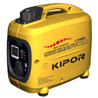

Извините за нескромный вопрос, кипор- это что?
Кипор в данном сообщении генератор-с выходом и на 12в для подзарядки АКК
..................Точно, отличнейшая вещь - инверторный четырех-тактный бензо-генератор, с возможностью зарядки АКБ. К тому же собран на комплектующих "Хонда" - оригинальных, да и внешне точно повторяет такую же по мощности (1,6 и 2,0 КВт) "Хонду" только другого цвета и название другое, а еще в полтора раза дешевле. Рекомендую, отличная вещь, проверено лично на протяжении 2 последних сезонов.
Вадик, не спеши, то, что он у тебя работает - это хорошо, но двое моих знакомых уже их выбросили... , да и сходство с Хондой только визуальное... Два сезона - это не срок.
Кстати, на дружественном сайте тоже полным ходом идёт "реклама" этого девайса..

Вот "высмыкнул "оттуда", про Кипор: (наверное надо было открыть новую тему??? ... ладно - модераторы перенесут)
Продолжения хвалы Kipora... Или "нахрена" я его купил.
Недавние обстоятельства заставили обратиться в сервисный центр сего жёлтого катяха, пролили свет на царство теней. По поводу 2000s и 2000p, тоже. Буду краток, после очередного пуска ради банального прогрева застоявшегося генератора, мой генератор поработав секунд 30 - уписался в прямом смысле этого слова, нечем иным как бензином, как вообще не загорелся. Текло со всего корпуса в нижней части, даже после внимательного осмотра сразу не удалось определить где "писка".
Только после детальной разборки - выяснил, течёт бензонасос.
Бензонасос оказался вакуумным мембранного типа, мембрана топливных камер отслоилась от корпуса и пропускала бензин через сапунчик. Корпус не разборной мембрану поменять нереально. Пришлось заказывать через дилеров, обошёлся в 140 грн. и неделю ожидания. Цена невелика, но и не мала для куска китайской пластмассы. Как объяснили в С.Ц, на большинстве генераторов бензонасосов нет, Кипор вые...ся и поставил. Особенности конструкции (низкое расположение бензо бака).
По поводу s и p, моделей объяснили так.
Эти модели на Украину не поставлялись т.к. "s" версии 120 вольтовые
и идут в комплекте с защитным колпаком панели управления, имеют большие размеры и на 1.5 килограмма тяжелее от обычной 2000 версии. За основу взят 2000 к нему налеплен через разборной кронштейн колпак элктро панели.
Модель 2000 p - это вообще эксклюзив эти версии предназначены для работы в параллели. Отличительная черта дополнительные разъёмы на контрольной панели. Так же есть варианты с различными вариантами конфигураций розеток.
На мой вопрос, а бывают ли подделки весь персонал долго смеялись, приговаривая подделывать подделку ну это уж слишком, сказали что никогда не встречали. Модель можно также определить по сертификату прилагаемому к девайсу в котором указан номер блока, дата производства.
После замены бензонасоса и за одно и масла, всё работает как часики. Да забыл сказать, 12 В выход можно использовать только для зарядки АКБ и ни в коем случае ни для каких других целей.
