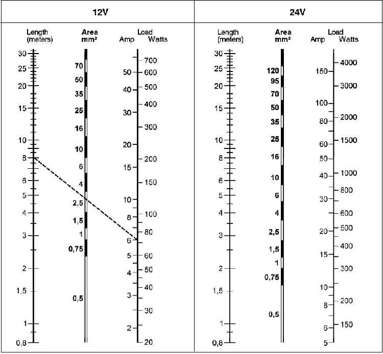

при удалении АКБ от движка на 5,5м.(как у меня) желательно сечение кабеля 30 квадр.
По этой таблице можно рассчитать сечение в зависимости от длинны.
т.е. на примере при токе в нагрузке 6А (потребитель) и удалении от источника питания (АКБ) на 8м сечение жил должно быть не менее 2.5 мм2
