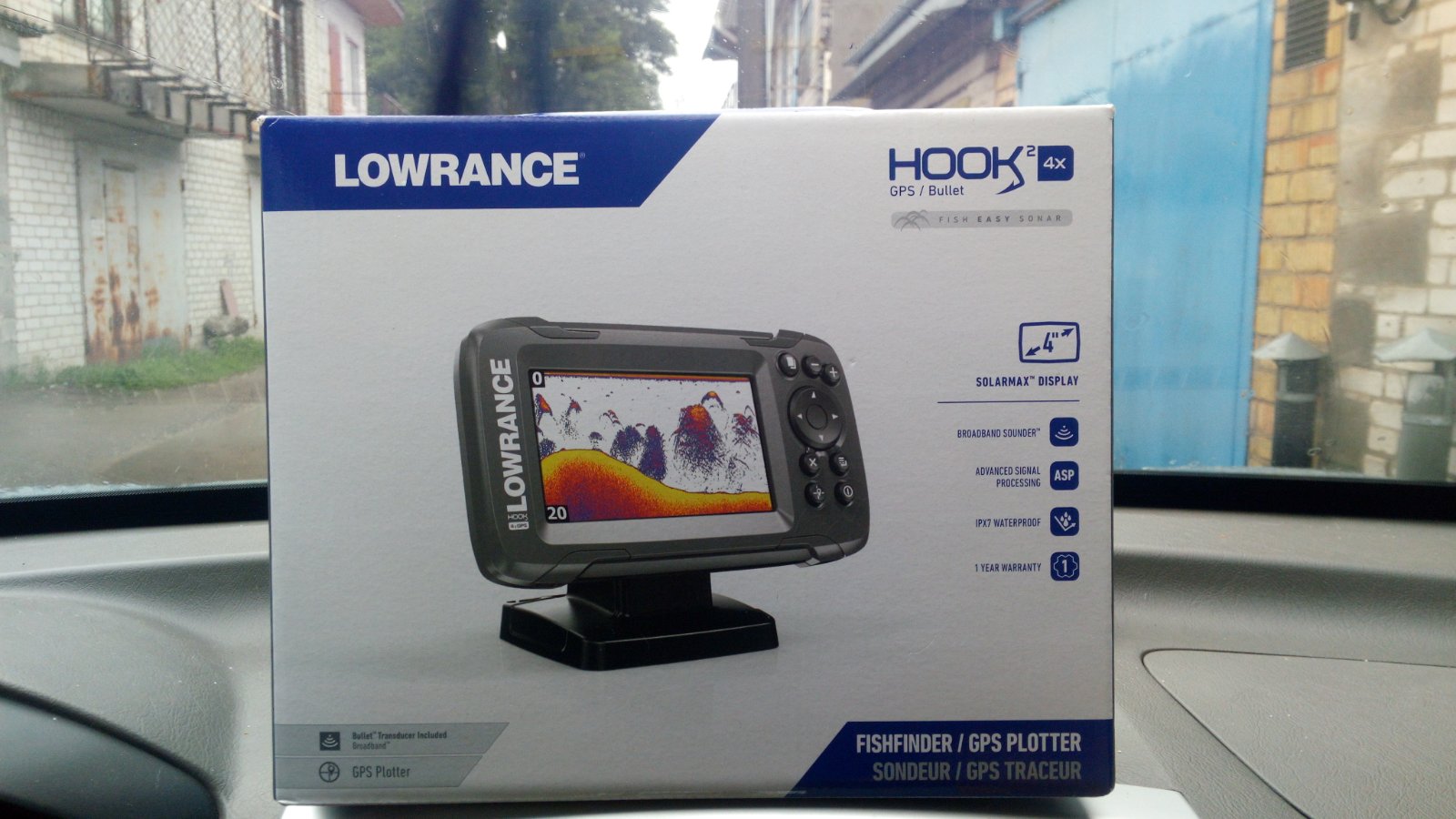

Парни, посоветуйте АКБ для Єхо, сети - "подзарядки" на борту нет

Вот не плохое видео
https://youtu.be/bXgcW1ZKyno
А дальше уже посчитаете по времени на сколько вам нужна автономная работа эхолота. Ну и там по бюджету гелевый или по дешевле.

Вал, у меня такой,же.один в один.
раньше был он подключен к бортовой сети,не понравилось,идут срывы,когда двиг работает то помеха... Подключил на бюджетный гель 7Ач. отдельно и на день активной работы хватает,но потом в хлам и заряжать...
как совет(если актуально) поставить ему свой личный гель,на 7 а.ч этого достаточно,дабы с запасом то 12а.ч.,типа такого https://secur.ua/akkumuljatornaja-ba...hoCahIQAvD_BwE
как по мне то 7 хватает,12 лучше,но всёравно потом тараканить прийдётся на зарядку,то 7ка полегче таскать на горбу в рюкзаке чем 12ка
ну поискать по цене приемлимый и усё
