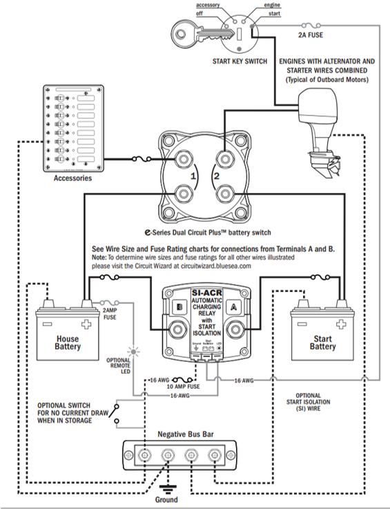

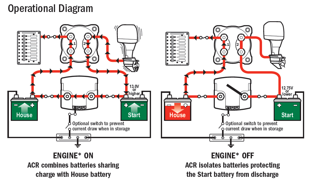

И еще один совет. Очень недорого переделывается автомобиль с 7-ми пиновой вилки на 13-ти пиновую. Добавить в автомобиле, в идеале, надо 3 провода "аккумулятор", "зажигание" и задний ход. В простейшем варианте - 1 провод с аккумулятора.
Спасибо. я хочу сделать в машине как и в лодке. через размыкатель с резервированием 1 акб под будущий пуск двигателя, и, при этом, на работающем двигателе - заряд обоих АКБ.
просто добавить провод - не обойдусь.
